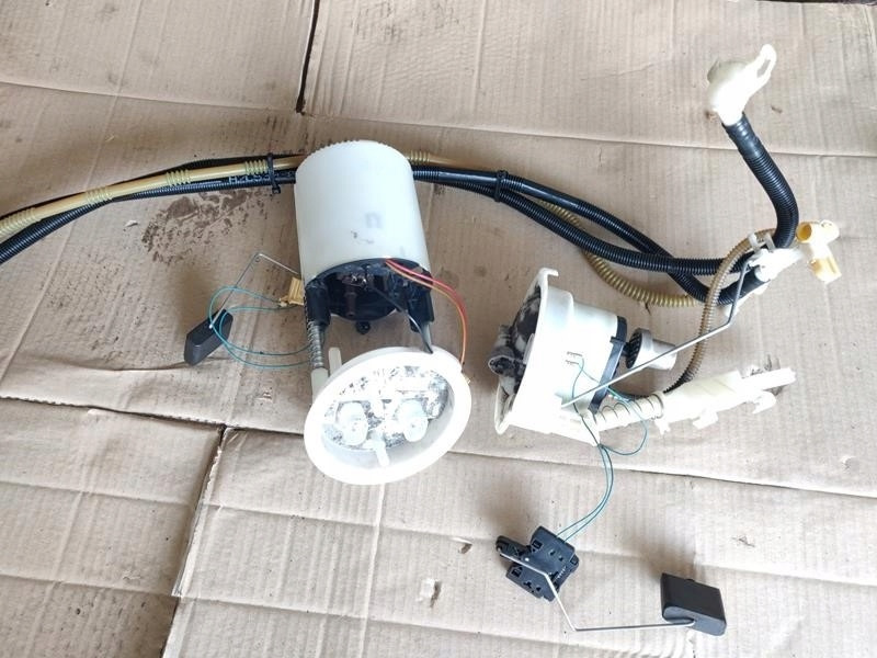

И тут меня осенило — топливный фильтр, его ведь скорей всего никогда не меняли. Выглядит этот фильтр вот так, располагается непосредственно в бензобаке и идет в сборе, то есть вытащить прочистить не выйдет, потому что пластик там запаян, я колхозить не хотел вытаскивая вырезая (хотя и о таких умельцах наслышан), заказал его произвел замену и поехал в Крым на отдых, как раз самое то чтобы посмотреть выйду ли я в паспортные показатели.
Результат — 7.8 на 100, с загрузкой водитель+пассажир+багаж, монотонное движение по трассе, что меня в принципе устроило, так как паспортный составляет 7.5

На фото бензонасос с датчиком, а где там фильтр? Есть номер детали? Или нужно менять всё в сборе? У меня тоже расход большой, как мне кажется.
Дык про фильтр, подскажи, плиз

проблема бензонасоса-фильтр диагностируется, не просто, но все реально.
на ХХ тупо проверяется давление (скачки) в рампе, по показаниям времени впрыска и коррекции смеси.
под нагрузкой сложнее, но по тем же параметрам, но в движении.

да, я в статье указал конечные результаты + из симптомов, иногда не ровная работа двигателя, как будто тяга пропадает и 1 цилиндр отсуствует, жмешь педаль, а смесь как результат кривая, стоит задуматься о замене если пробег более 100 тысяч, как минмум и если есть понимание что туда никто не лазил, зачастую пару не правильных заправок приводят к таким вот последствиям. Самый лучший вариант — это просто прогнать топливную через бак очистителем и сразу после этого менять фильтр, я думаю если так сделать то будет наиболее ощутимый результат
