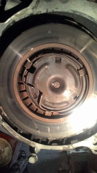

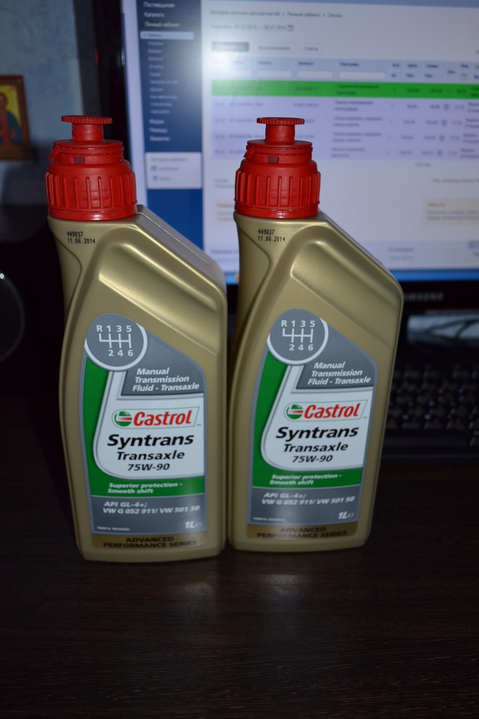

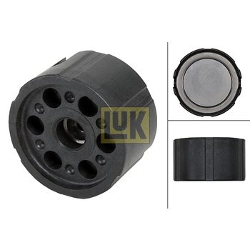

С машиной было все в порядке, но вот 6 января, сцепление стало прожиматься очень жестко и всего на пару сантиметров, сразу подумал про выжимной, что стоит под зеленой крыжечкой кпп. Он просто рассыпался на мелкие кусочки. Заказал в exist, пришел 8 января. Luk 500 0249 11(в коробочке лежал INA F-201769BR) Подшипник выжимной сцепления 255,89р, и масло кпп Castrol Syntrans Transaxle 75W-90 2 штуки по 600р итого 1455.89р. В сервисе 500 рублей мастеру (было бы теплее сам сделал!)
