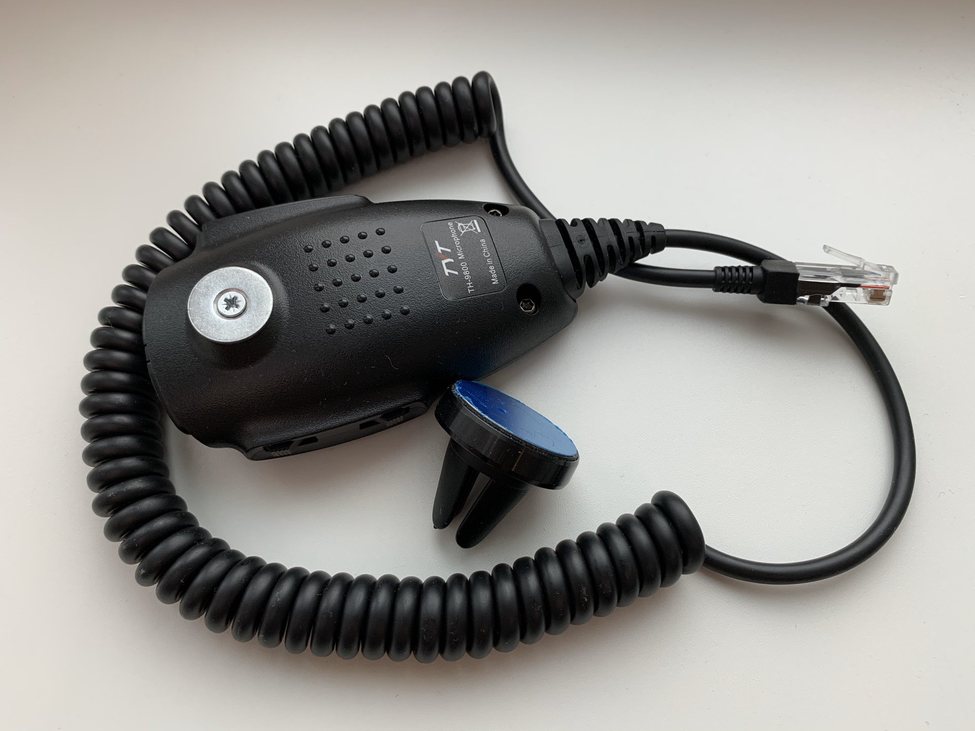

После установки радиостанции я решил покататься некоторое время с тангентой в подстаканнике, так как сразу не смог придумать хорошее место и способ её крепления. Тем более, что на предыдущей машине она так и проездила в подстаканнике до продажи. Однако этот же опыт на Семёне оказался неудачным — тангента из подстаканника никак не желала ложиться в руку правильной стороной и частенько вылетала оттуда при езде по пересечённой местности и резких манёврах.

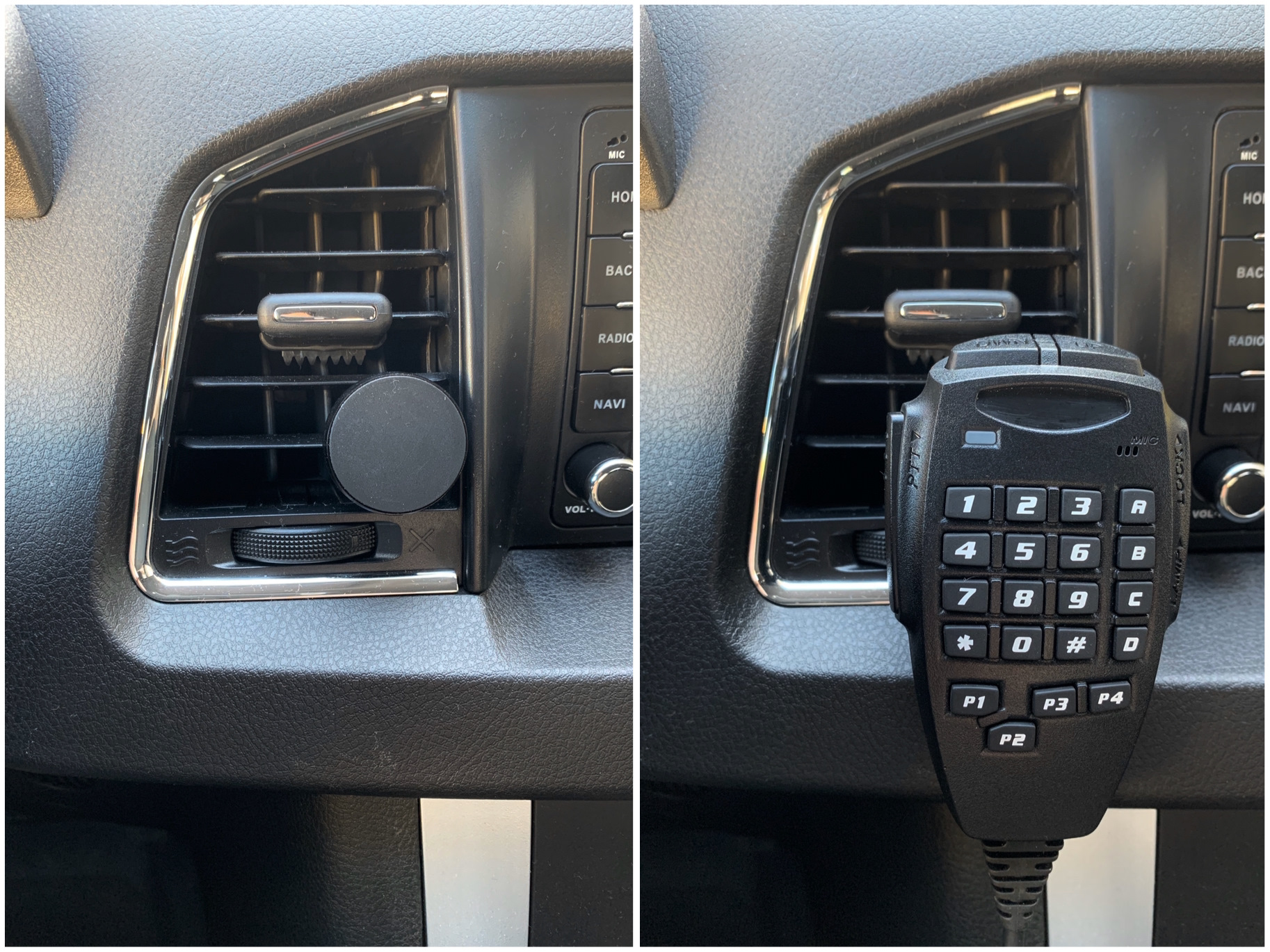

В процессе обдумывания вариантов наткнулся на пост Gromozek66, который разделял моё отвращение к необратимым изменениям в машине в виде новых, непредусмотренных конструкцией, дыр в панели. Его идея с использованием съёмного магнитного крепления как нельзя лучше подходила для моей заморочки с полным отсутствием видимых изменений в салоне!

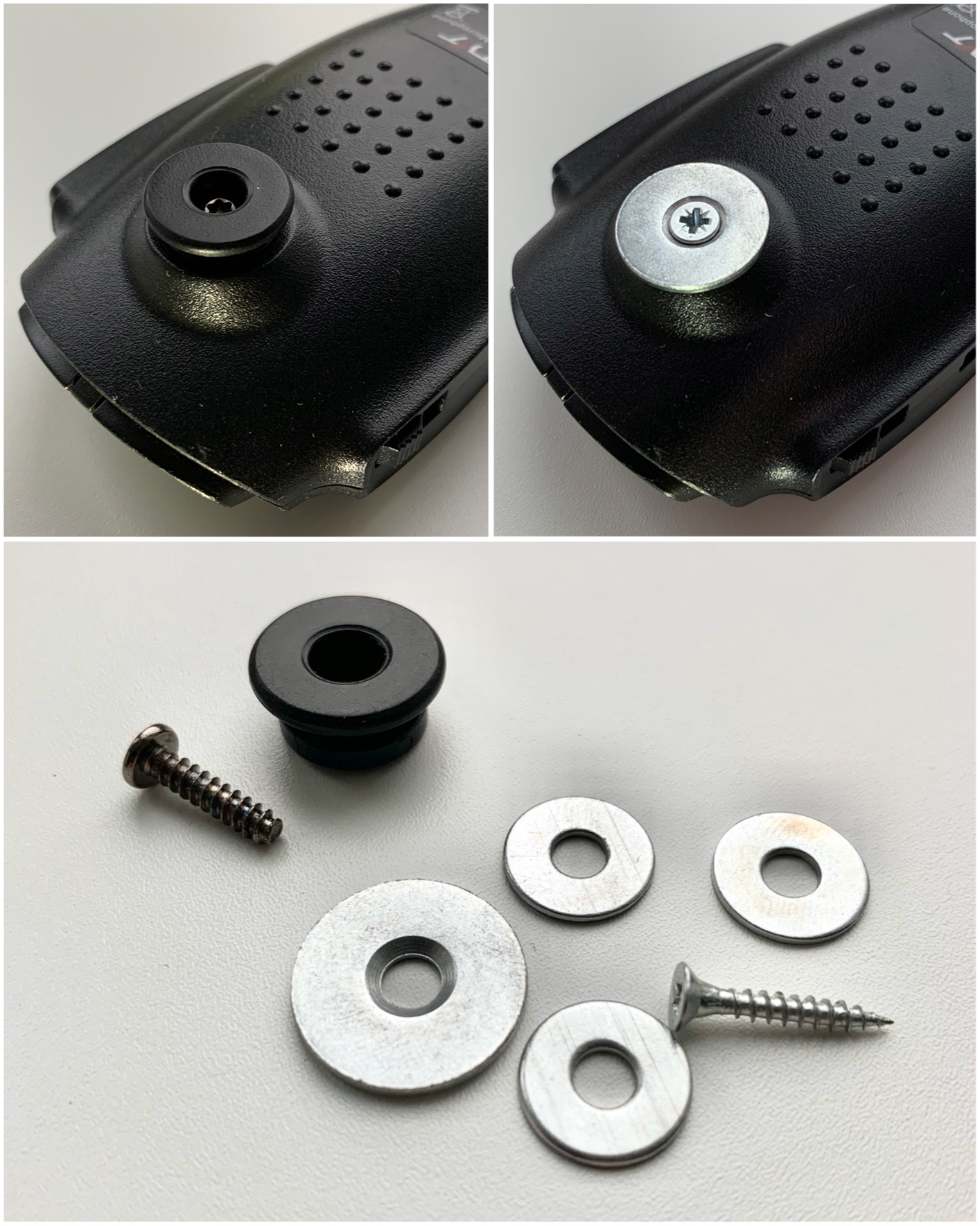

Месяц ожидания доставки с АлиЭкспресс и крепление у меня. Затем был поход с тангентой в магазин крепежа, где нужно было подобрать ответную часть, которая бы надёжно фиксировалась на магните. Получилось, в итоге, весьма аккуратно, на мой взгляд.

Можно ссылку на эту приблуду с Али?
Кстати, насколько легко она извлекается из дефлектора ?
Сидит довольно плотно — для извлечения нужно приложить заметное усилие.
s.click.aliexpress.com/e/ccqBJmLY
Пока есть ножик и герметик, изменения не считаются необратимыми :)
