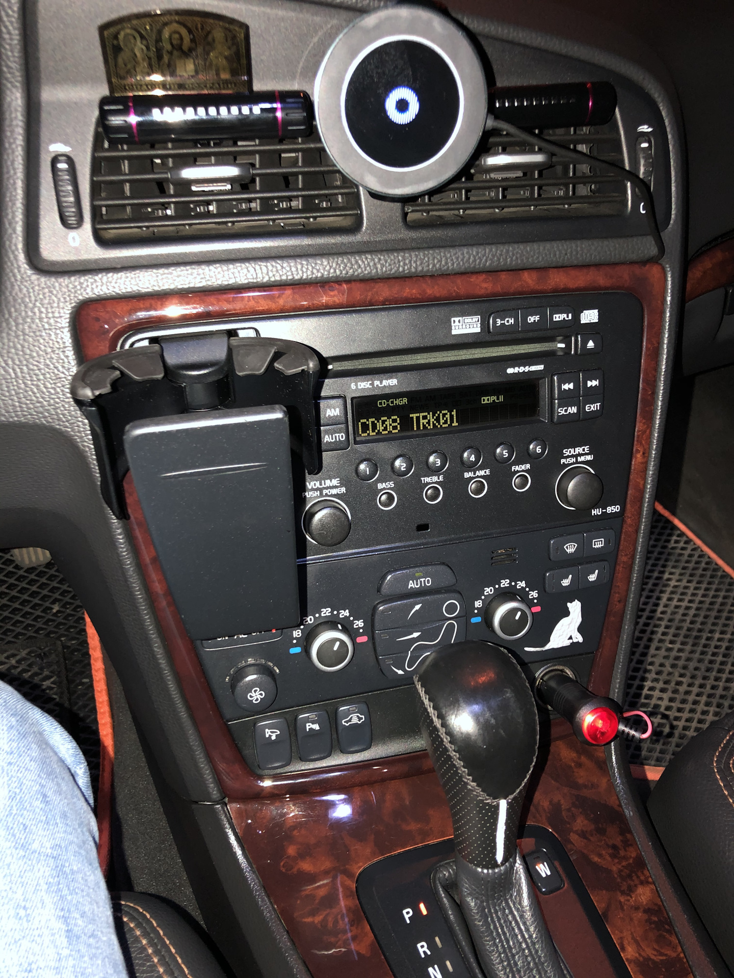

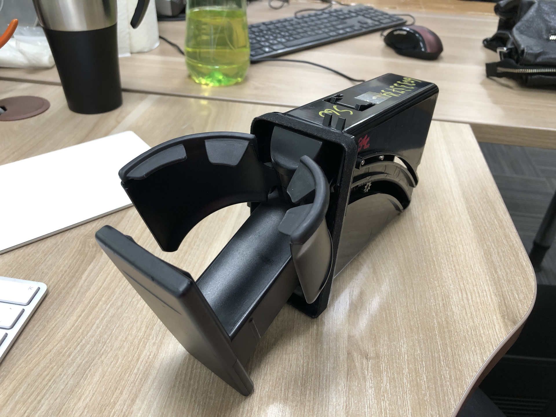

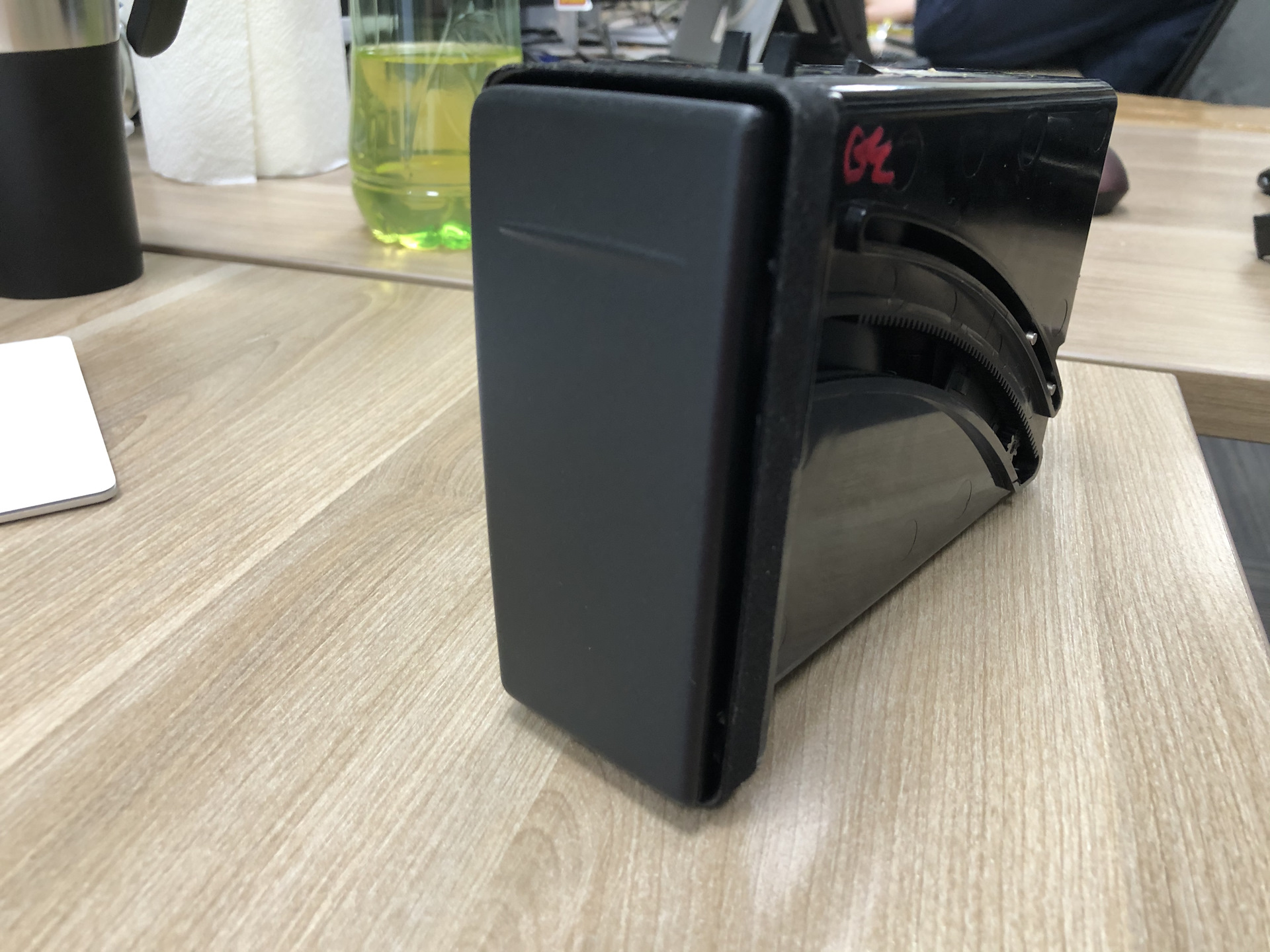

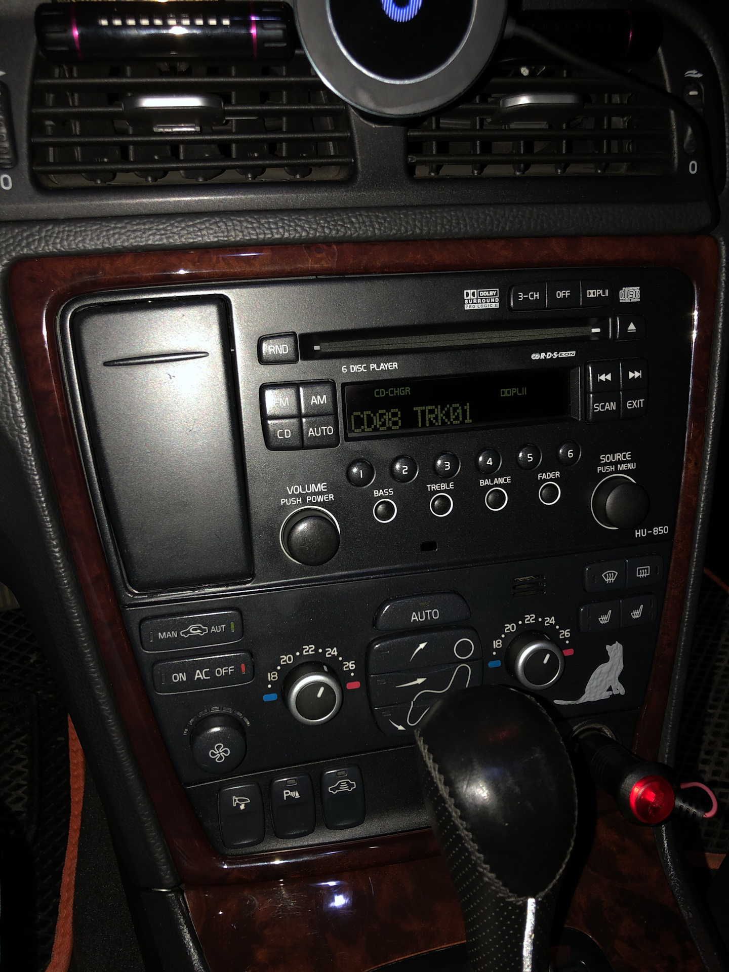

Наконец то я купил очень сложно добываемые ништячок для Лоси, а это подстаканник.
Он подходит только на рестайл, воткнул вместо штатного кармана
Оригинальный номер подстаканника 30660449, только на рест! у дореста другой номер и форм/фактор

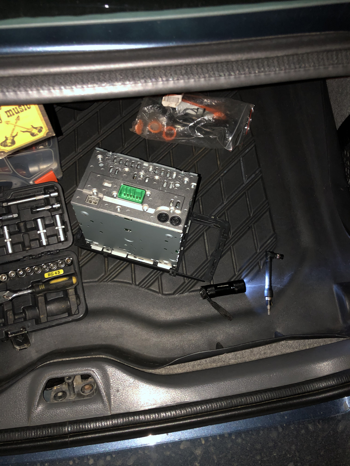

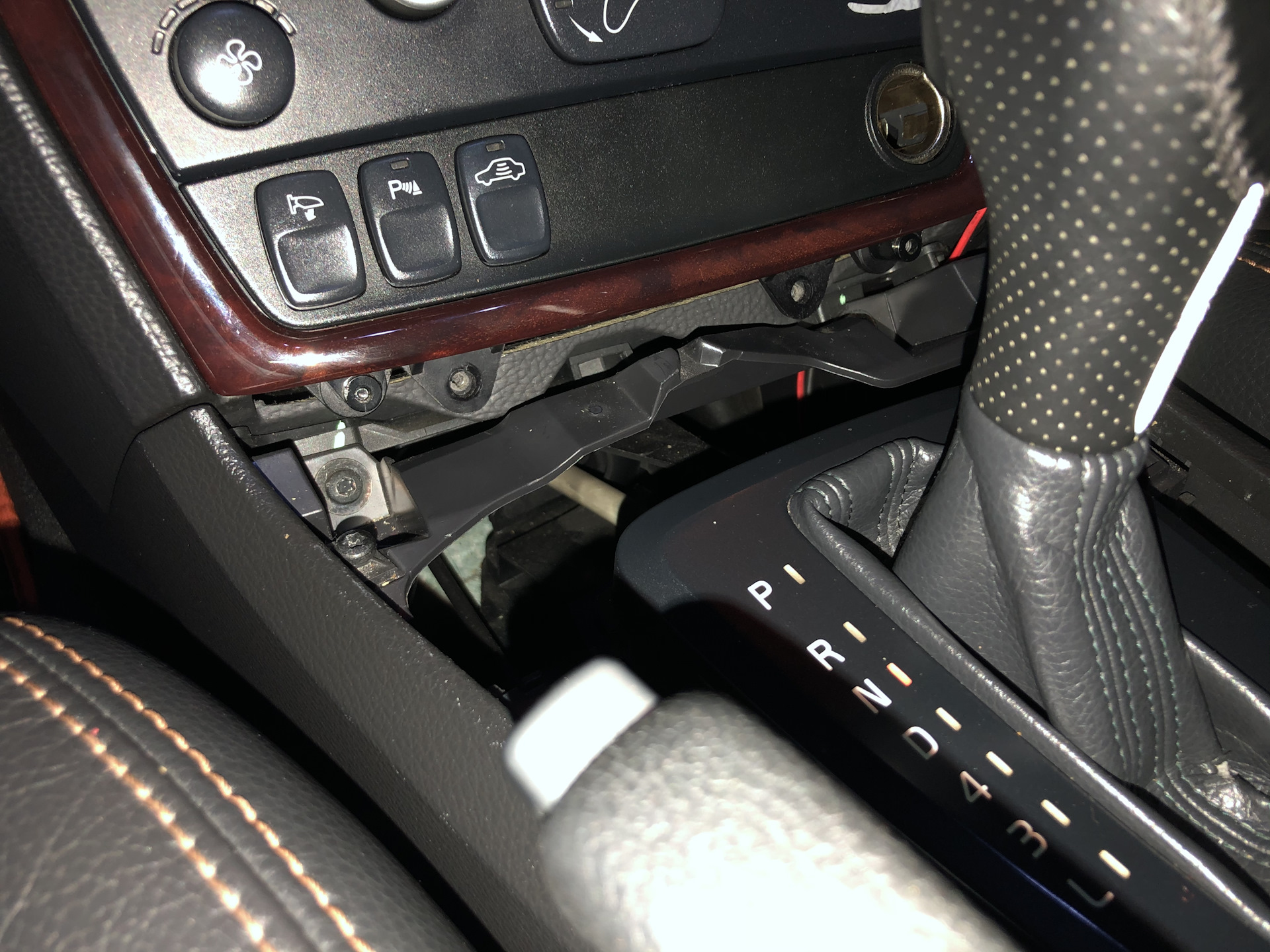

Перед тем, как отключать магнитолу ОБЯЗАТЕЛЬНО отключить аккумулятор, в противном случая ошибка SRS-airbag и сброс только черев VIDA ( это в лучшем случая) или замена блока климата, а на нем завязано 50% машины и welcome, и вообще для любых работ с заменой электроприборов крупных желательно отключать клеммы

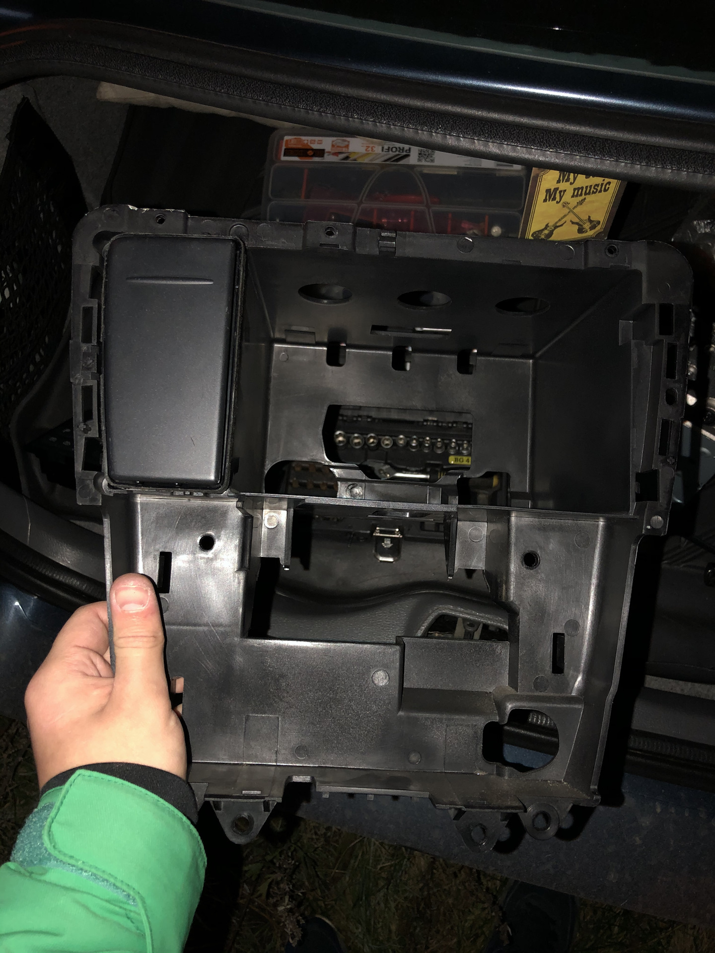

Для того чтобы его установить требуется отключение и разбор тыльной стороны магнитолы.
Далее отводим в сторону магнитолу, рычаг в P и выключаем питание, затем клеммы, после отключаем штекеры и снимаем магнитолу. После 4 Торкса с обратно стороны, для снятия климата и снимаем большой черных кожух с тыльной стороны.
Далее собираем в обратном порядке, подключаем штекеры ( плотно все должно держаться) кладем на бок магнитолу ( главное что бы провода были не в натяг), подключаем клеммы и уже коробку обратно в N ( иначе магнитола не встанет)
Да, есть подстаканники в подлокотнике, и кому то данная приблуда не нужна, но если использовать подстаканник в подлокотнике вы лишаетесь того самого подлокотника или можно приобрести в центральный туннель ( карман) под 2 чашки, но так же сжирается место, а тут он очень гармоничен, но это выбор каждого

Уважаемые, подскажите, после того как подстаканник выдвинулся 2 половинки подстаканника в стороны автоматически должны разъезждаться или от руки надо раскладывать?
Подстаканник есть и на доресте, ток углубление на лицевой стороне иначе выглядит
Значит он с 90ка поставил…))))

Вопрос! Там я вижу зарядки провод провёл, скажи, там где наверху он выходит сильно пережимается? И когда ставишь блок обратно сильно мешает? Себе тоже почти так хочу провод провести…))))
Привет, нет, там места более чем достаточно и пережимов никаких нет, ну все зависит от диаметра провода конечно, в рамках разумного, а так снимаешь мафон и прокидываешь за него аккуратно и все супер)

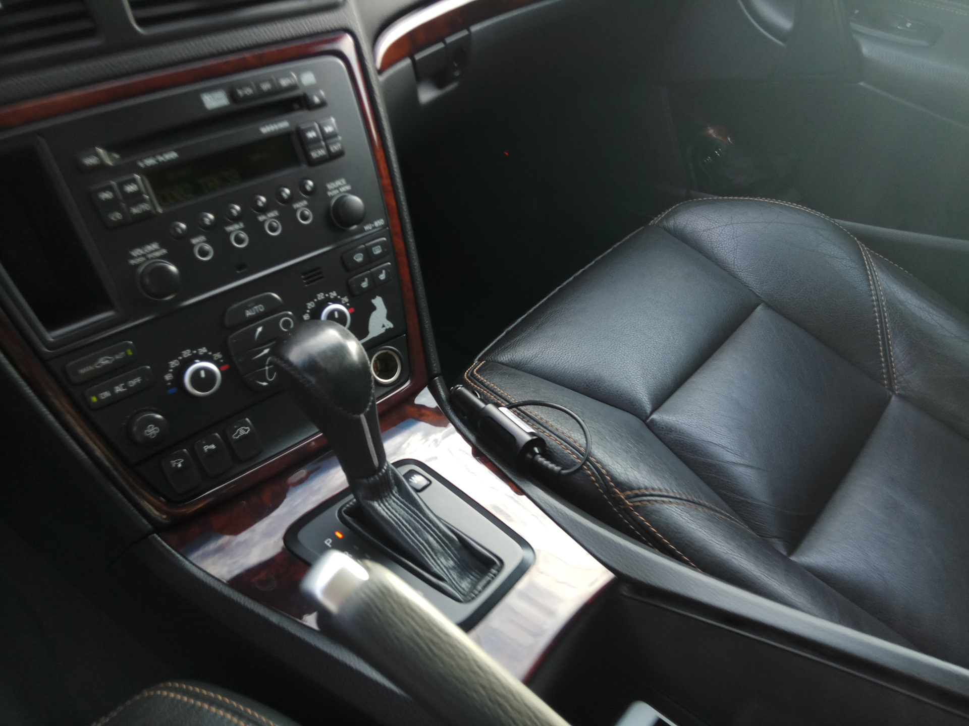

Крутейшая строчка на сидения, что я вообще видел! 🔥
Шведам спасибо)
Почему думаешь что подстаканник подходит только на рестайл? У меня 2003 г машина, и подстаканник стоит
Потому что он другой там, без рамки
Теперь понятно)
Да, там форм фактор стакана другой, не то, что на вас подстаканников нет, просто они разные)
