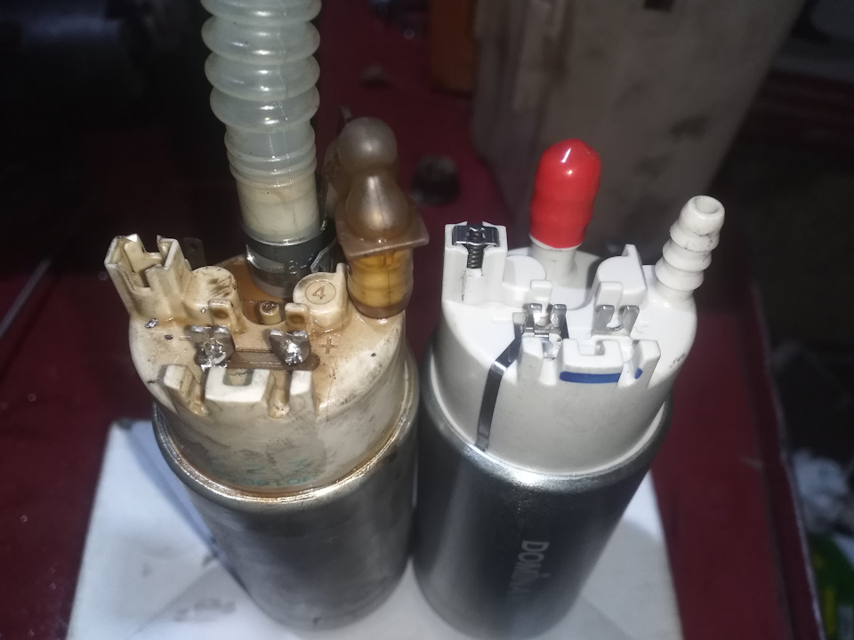

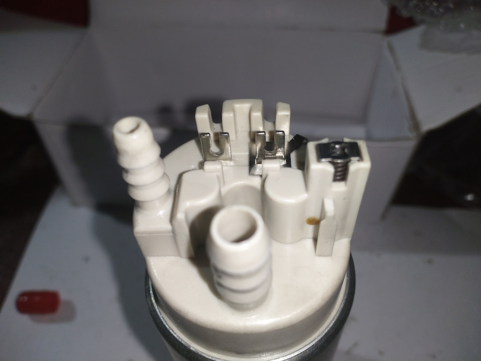

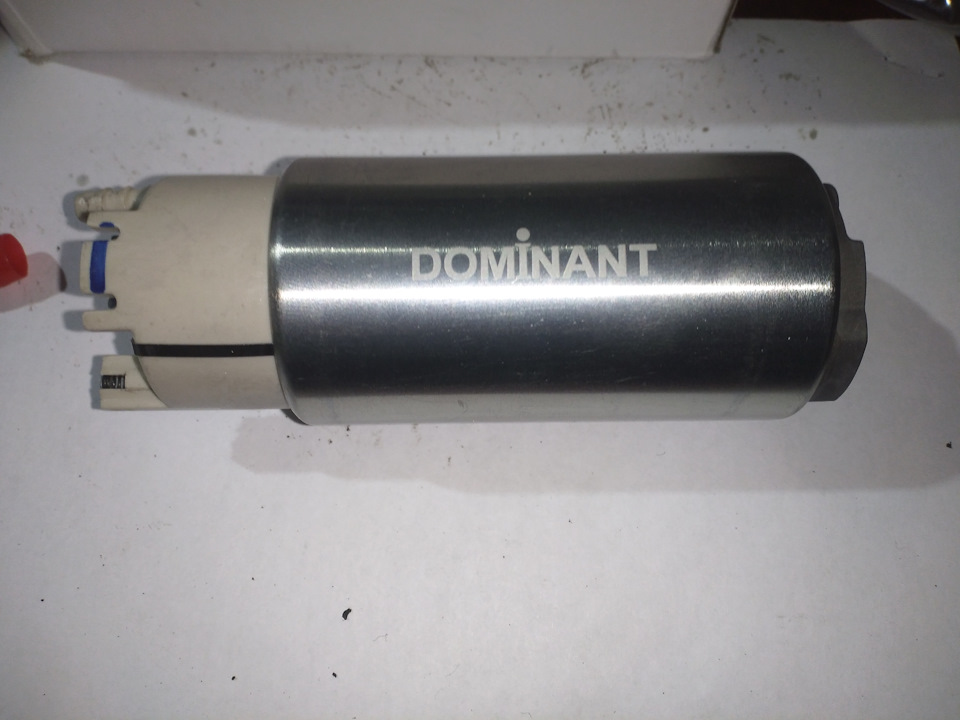

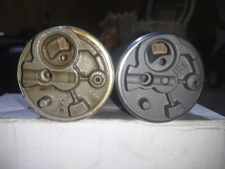

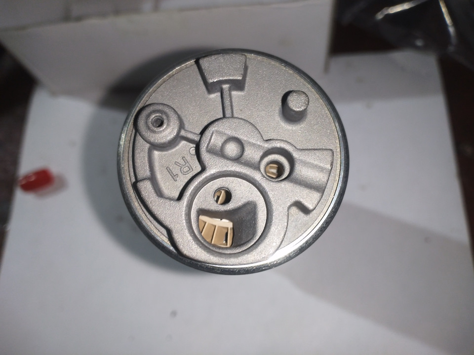

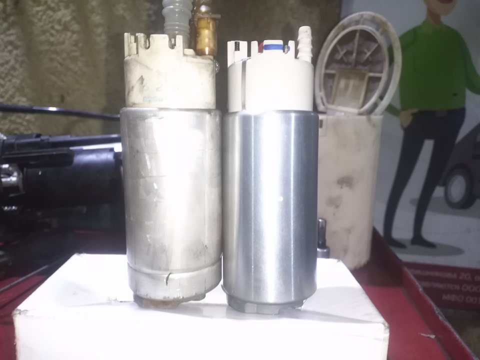

Вот и дошли руки поставить бензонасос Dominant FO17081652S, так сказать изделие Китайцев для людей таких как я, у которых нет денег на оригинальные запчасти.
Оригинальный сильно гудел и постоянно вываливалась ошибка р2636.
После установки в салоне тишина и ошибка больше не появляется.

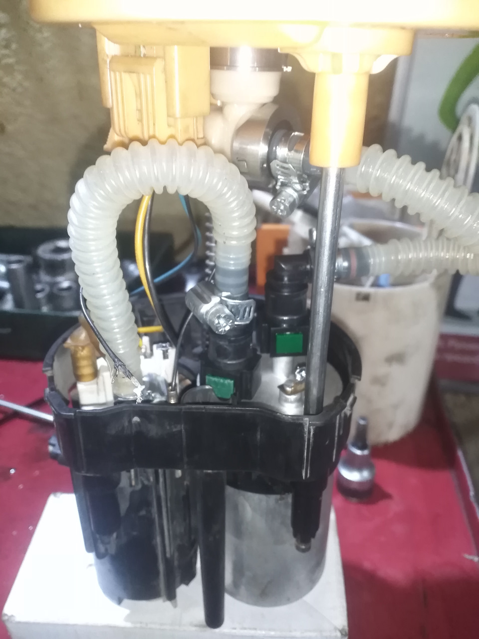

Насос встал идеально, фильтр я переделал чуть раньше.

Насос прожил 1 год и 30 тысяч пробега, теперь есть ошибка p2636… А это означает, что насос умерает, но пока бегает.
Ну за 10тр.(сейчас 16) оно того стоило)
У меня проехал уже 48 тысяч ошибки нет
Ну, кому как повезло) я все рано насосом доволен, он же продолжает бегать.

Он же пишет что фильтр переделал чуть раньше, Вы вообще читали пост?
А что там нужно переделывать?
Так на фотке видно-вместо родного фильтра стоит сменный металлический
Да видел. Как вся эта конструкция себя чувствует?
Владельцы экообустов с вами не согласятся
В начале поста написано, что "фильтр я переделал чуть раньше"… имеется ввиду замена на DIAMANT FO17081652S1?

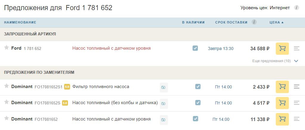

Смысл определенно был, т.к. замена оригинальному 1 781 652 (1 781 654 с фильтром внешним, но при заказе второго все равно придёт первый) только Dominant и он ЕДИНСТВЕННЫЙ заменитель на экоубсте (чтобы не колхозить). На других двигателях VDO прекрасно зайдёт, а тут нет в аналогах.
Dominant FO17081652S1 Фильтр топливного насоса 2 433 ₽
Dominant FO17081652S Насос топливный (без колбы и датчика) 4 517 ₽
Dominant FO17081652 Насос топливный с датчиком уровня 11 338 ₽
