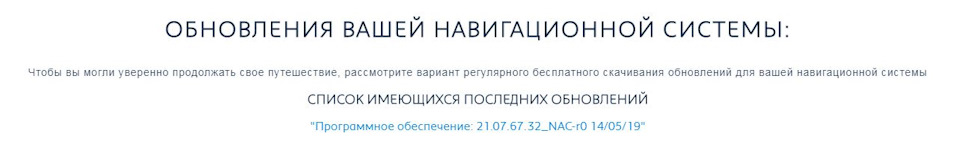

Кстати, после увиденных проблем зашел снова на сайт, а там нет этой прошивки.
Что было до обновления 23 октября:
21.08.22.32_NAC-r1
Предлагает скачать предыдущую версию, но на нее не откатывается.
Сегодня:
21.07.67.32_NAC_r0
По ссылке, которую давал в прошлой записи скачиватся 21.07.67.32_NAC_r0. Я думаю, что комментарии к ней по причине недоступности были в момент замены прошивки…
Обратите внимание, что в первом случае был NAC-r1 (в фото экрана стоит NAC-r0), а во втором NAC-r0!
Все предыдущие прошивки были NAC-r0.
Я, к сожалению, не заметил вовремя, не стал бы обновляться.
Придется ждать новую.

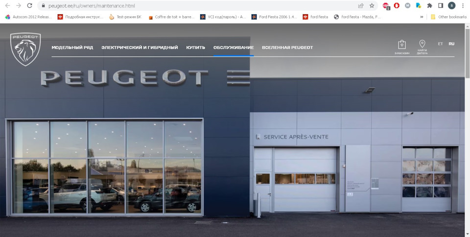

Гораздо удобнее обновы качать отсюда
www.peugeot.ee/ru/service…-services/map-update.html
Без проблем ищет по VIN ситроена.

Да я так и думал, что Ситроен С4 гранд пикассо, как и мой. Поэтому меня и удивляет проблема входа. Но сайт от Пежо, хотя и по виду и по содержанию страница обновления карт повторяет ситроеновскую.
Я пытаюсь обновить карты и, по возможности, версию прошивки головы, хотя мне кажется, что более новой, чем SMEG5.43.A.R2 на сегодня не существует.
Может я не с той стороны захожу?
Я, честно говоря, так и не понял, почему один пользователь заходит без проблем, а другому ставится авторизация.
Может у Вас Пежо? Сайт же от Пежо?
А вы читаете о какой машине на моей странице? Может всё-таки Ситроен?
У Вас С4?
А как зайти на этот сайт. Требуется авторизация?
нужен только VIN вашего автомобиля
Ввел VIN, открылась загрузочная страница с требованием аутентификации. Требует имя и пароль. Какие варианты?
Не могу ничего подсказать. У меня ничего не завпрашивает. Сразу выдает обновления, либо сообщает об их отстуствии.
