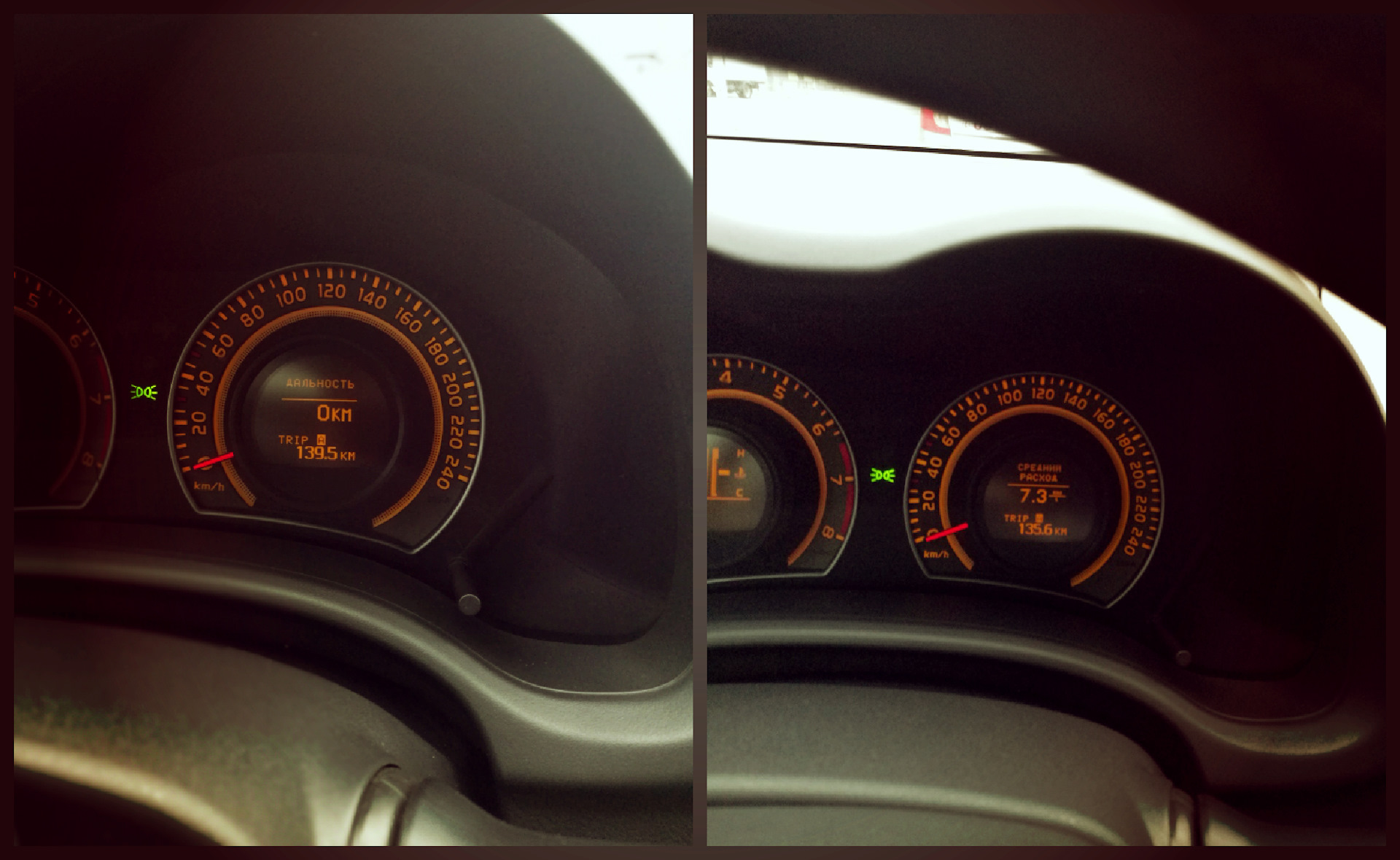

Самое интересное, что расход бензина снизился до 7 литров))). Дальность упала до 0 км.

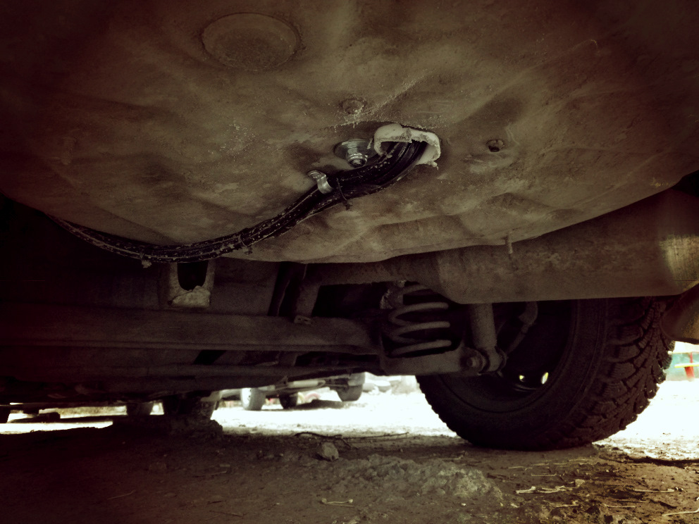

3. Шланги идущие к баллону проведены под нишей запаски (есть опасения, что можно оторвать, либо со временем начнут приходить в негодность)

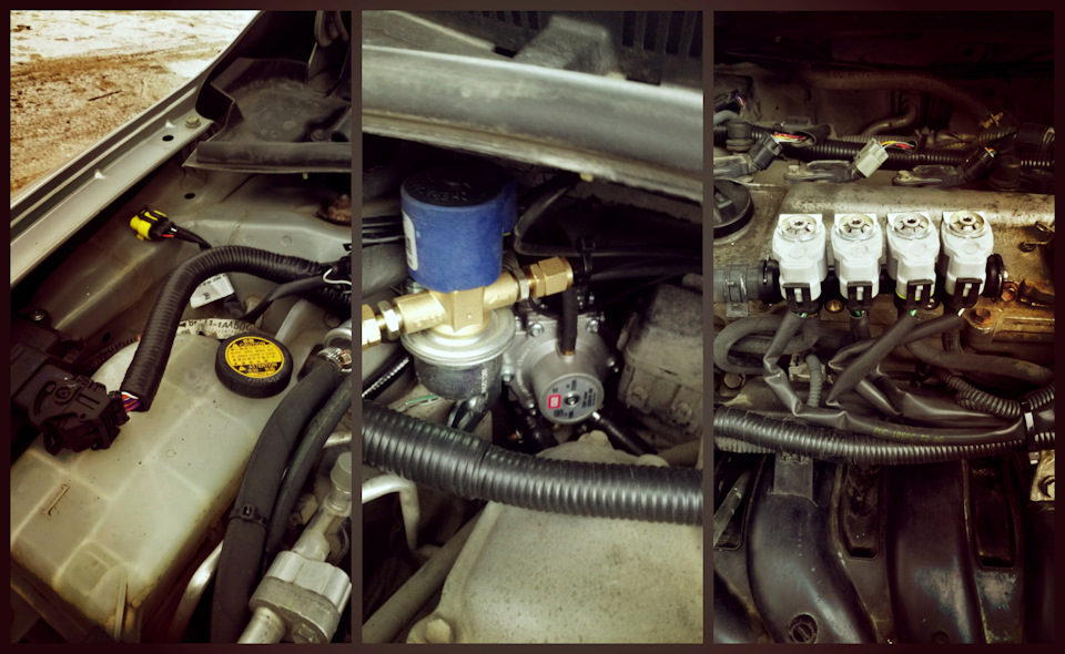

→ Конечно, не обошлось и без некоторых проблем, но это больше не к ГБО, а опять же к форсункам. После установки через пару дней стал замечать, что пахнет бензином от машины. Открыл капот и увидел картину маслом, что бензин капает с топливной рампы межу третьей и четвертой форсункой.
Срочно поехал в гараж, снял рампу, форсунки, проверил верхние уплотнительные кольца, они были в хорошем состоянии. Поставил обратно, все хорошо, ничего не бежит. Так ездил еще пару дней, и снова та же картина, только уже между первой и второй форсункой. Снова все снял, проверил (ну колечки в идеальном состоянии!). Все же поехал купил новые колечки. Они оказались такого же размера, но садились в рампу уже немного плотнее. Поставил все на место. Езжу уже третий день, проверяю, пока все держит.

Нишу запаски рвет! проверенно, срочно усиливайте!
это да, 100%
nikpi
Есть опыт?
К сожалению да, стоял баллон как у вас в запаске только на 40 литров, под ним пошла лопина ниши. Выкинул нафиг оборудование вместе с баллоном.
Может просто она сгнила?
К сожалению или к радости она не сгнила и намека на ржавчину нет. Лопина да и к тому же начала раскрываться розочкой, в разные стороны лучи. Благо во время заметил очаг поражения небольшой. Заварили, загрунтовал, виброй заклеил. Да и плюс всю заднюю часть машины антикором прошел.
nikpi
Решение проблемы—все убрать)
Я решил поступить так, вам посоветовал уделить внимание этому моменту, дальше решать вам …

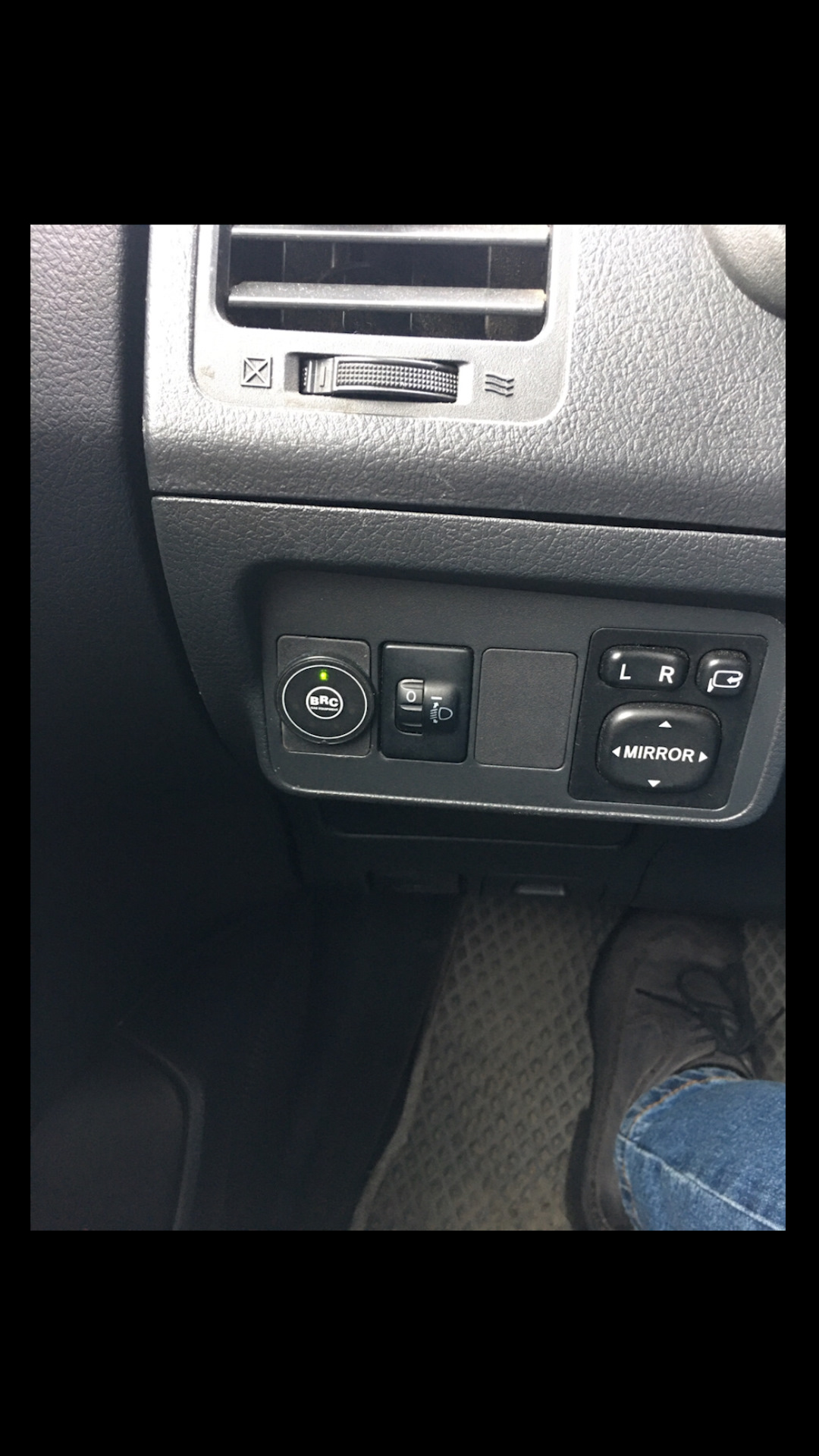

А кнопка почему так? Мне вот как сделали
Я так сам сказал.
Хочу потом убрать ее, где пепельница в прикуриватель.
Кстати, у тебя показывает колличество газа?
Количество газа сначала показывает приблизительно, затем вообще только полный/пустой. У всех так. Забей. По пробегу заправляюсь.

Нет, я по километражу, хотел поставить, но мастер сказал, что показания будут все равно с погрешностью по этому необходимости в нем особой нет. А так катаюсь пока на бензин не перейдёт и еду надувать баллон
И мне также сказали, что он не правильно показывает. Хотя странно как то…зачем он тогда нужен?!

Мне сказали, что их не стоит ложить, лучше чтобы они были вертикально, типо износ больше…как то так.
Чего не стоит ложить? Баллоны-таблетки? Как по мне — чушь полная: они для горизонтального положения и созданы…
Нет)) не баллоны) а эти форсунки газовые.
Ну, тогда понятно, почему не встала крышка…

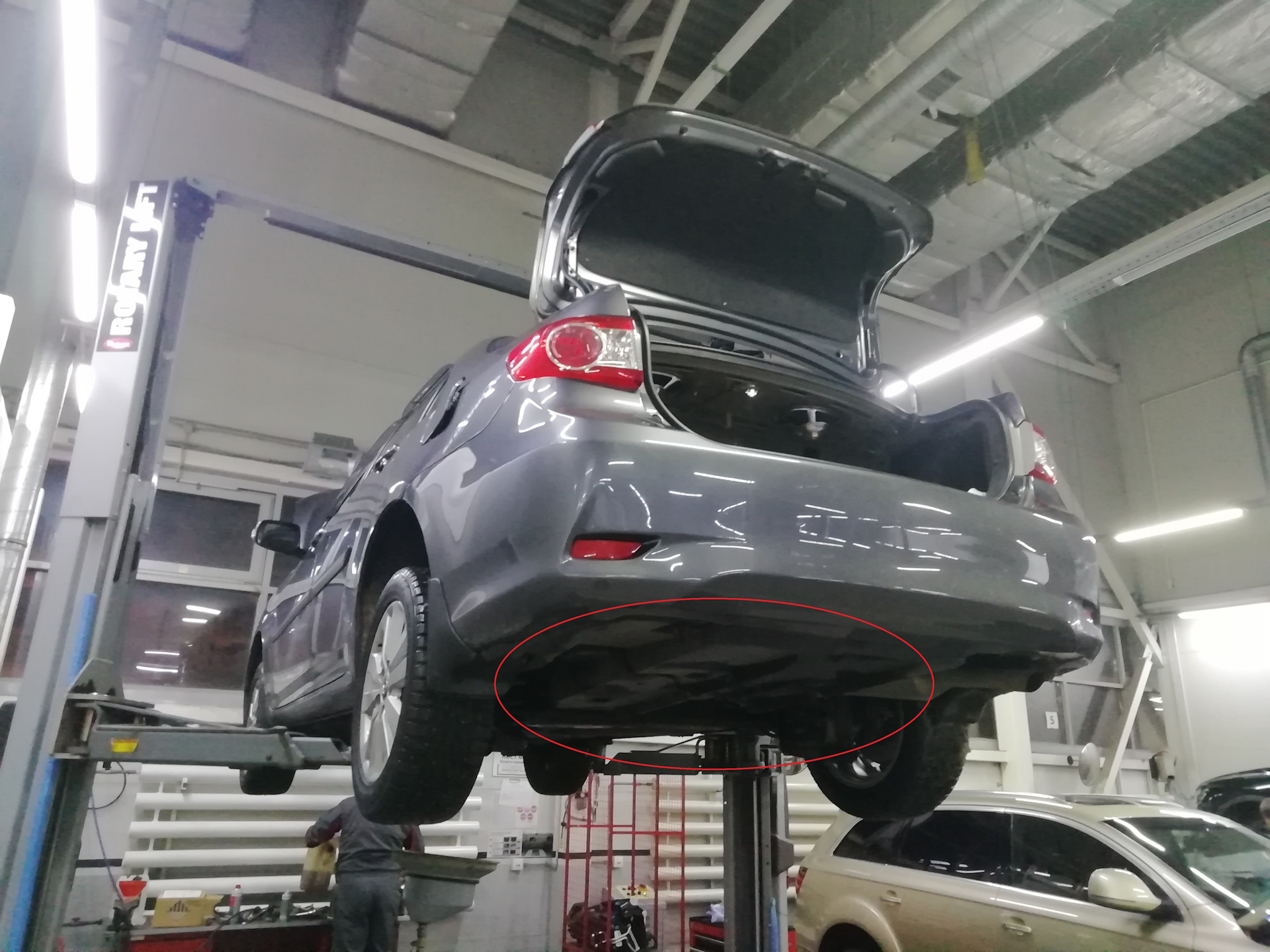

Чего то тебе жестко наколхозили, или защиту с рестайла на нишу запаски снизу и ставь, а то до добра не доведет. Вот такую www.drive2.ru/l/539764003044327453/
Да вроде никакого колхоза. А что за защита такая?
ViT535
Я же Вам ссылку направил выше
Извиняюсь, не заметил. Спасибо
