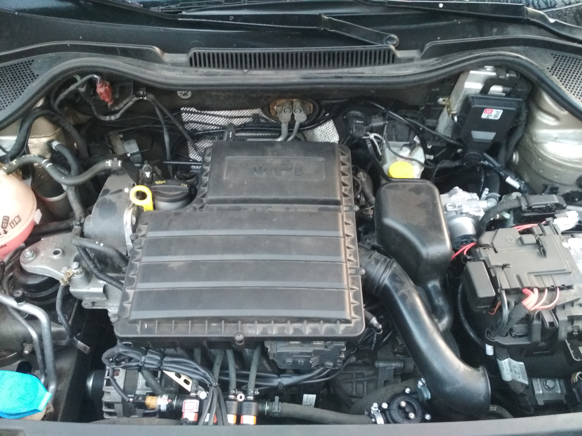

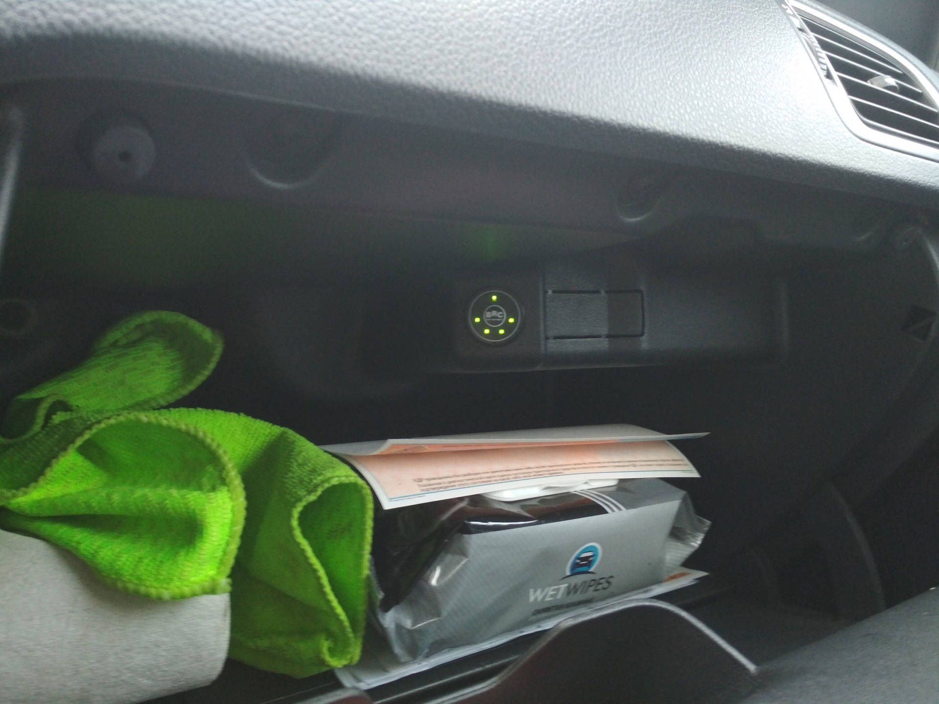

После долгих и мучительных выборов поставил себе все же комплект гбо от одной из ведущих фирм Итальянского производителя BRC. Хотя установщик говорил что на "этих" машинах какое оборудование не поставь они будут работать нормально, но с моим "счастьем" и поговоркой скупой платит дважды мой выбор пал на BRC.

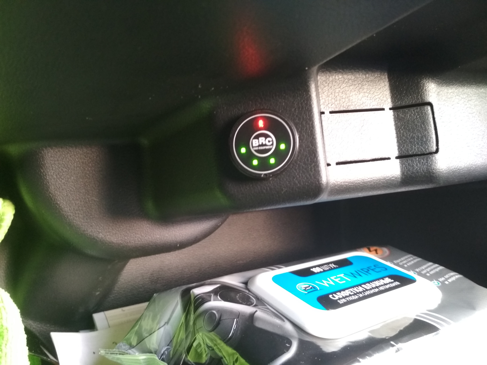

кнопку с индикацией и звуковым зуммером (об окончании газового топлива) установили по моей просьбе в бардачок, не хотел что бы она мозолила глаза своим зеленым светом.
Переключение происходит незаметно по достижении 60-65 градусов ОЖ, снаружи машины слышен тихий стрекот работающих газовых форсунок, в машине его нет.
При достижении 4000 оборотов происходит автоматическое переключение на бензин и обратно как только обороты упадут ниже 4000.
Сразу что кинулось в глаза так это то что при работе на газу на 3 передаче в районе 40-50 км/ч машина слегка туповата в отличии от работы на бензине и в общем то это наверное единственное отличие в работе машины.
По расходу пока ничего сказать не могу т.к. проехал пока еще 120 км а на индикаторе как горели 4 лампочки так и продолжают гореть.

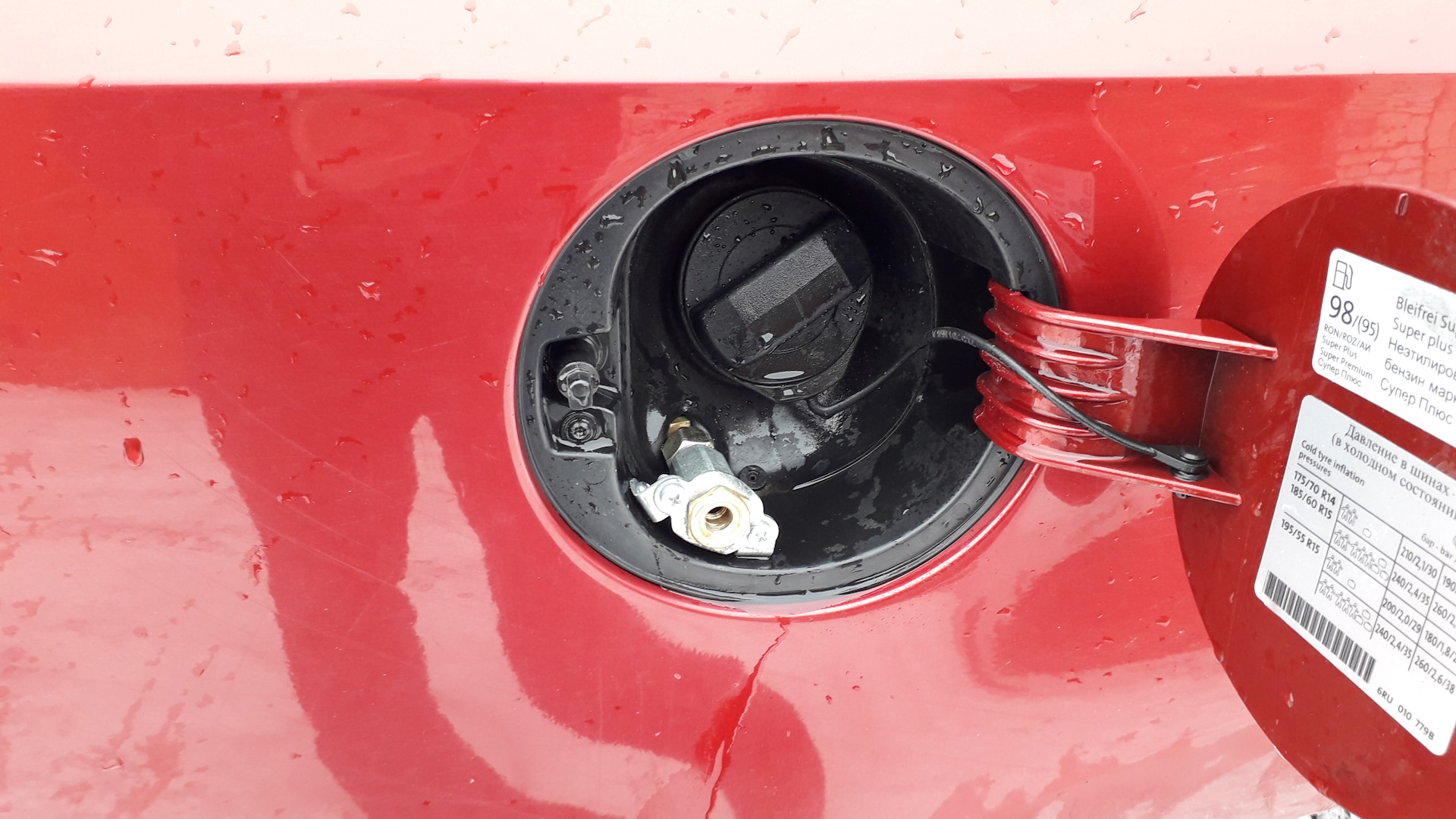

Привет газированным! Газ — это хорошо, а дешёвый ещё лучше. Я на газе проехал почти 45000 км, когда газ заканчивается и приходится ехать на бензине, плачу крокодильими слезами.
Заправочное почти также сделали.

Я бы заправочник установил в штатное место (подальше от ПИДДРов и разных разводил).
Я бы тоже, но установщик не я😔
Вы платите деньги, а Оно диктует условия?..
Я просил сделать в лючок, но мастер сказал, что там держаться не будет. Если мастер (его уволили через пару недель) не верит в свои силы, зачем подвергать себя и автомобиль риску. Я уже привык к расположению и не парюсь. В морозы смазываю пробку силиконом, а то примерзла один раз, кое-как открутил.

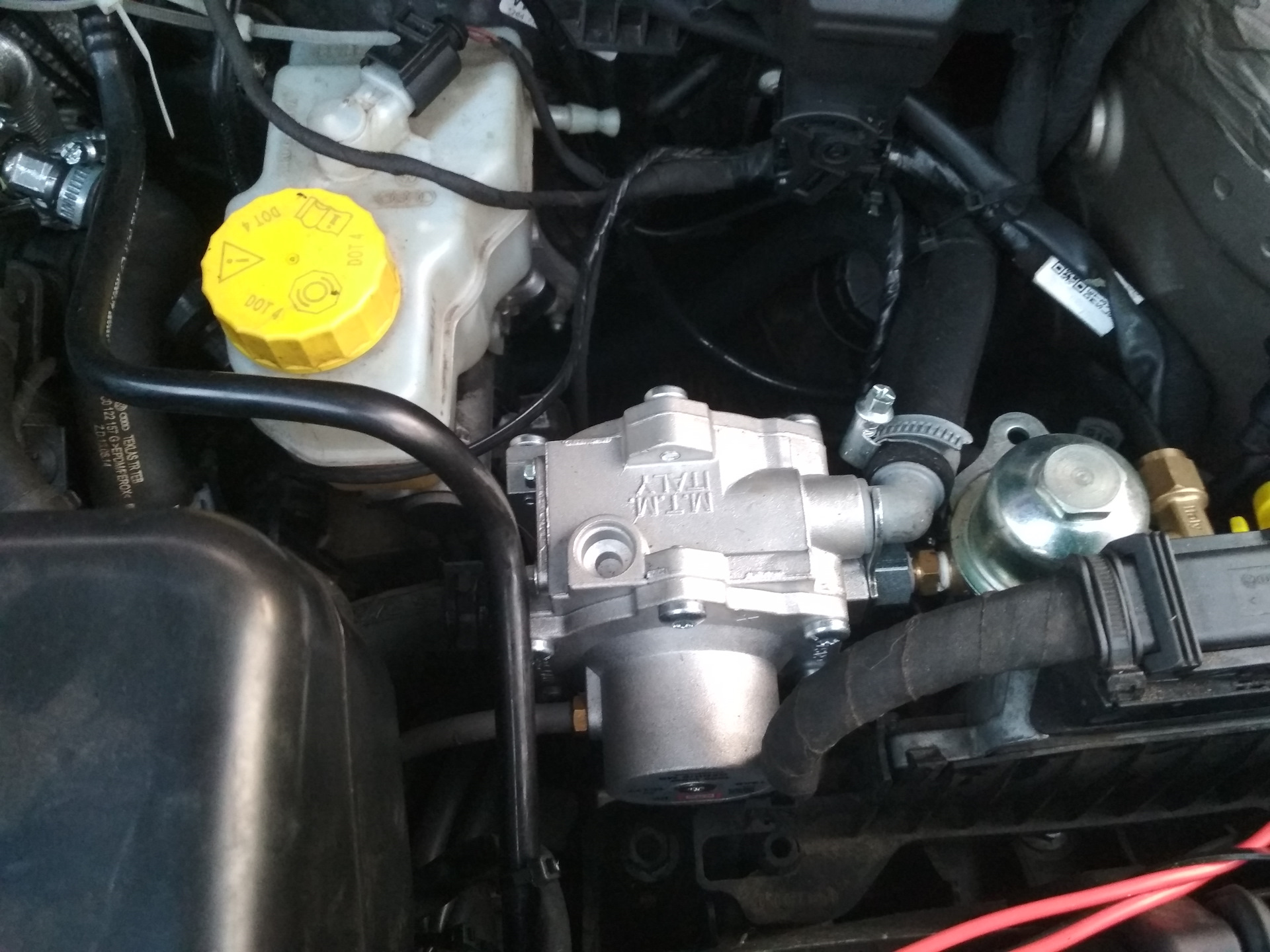

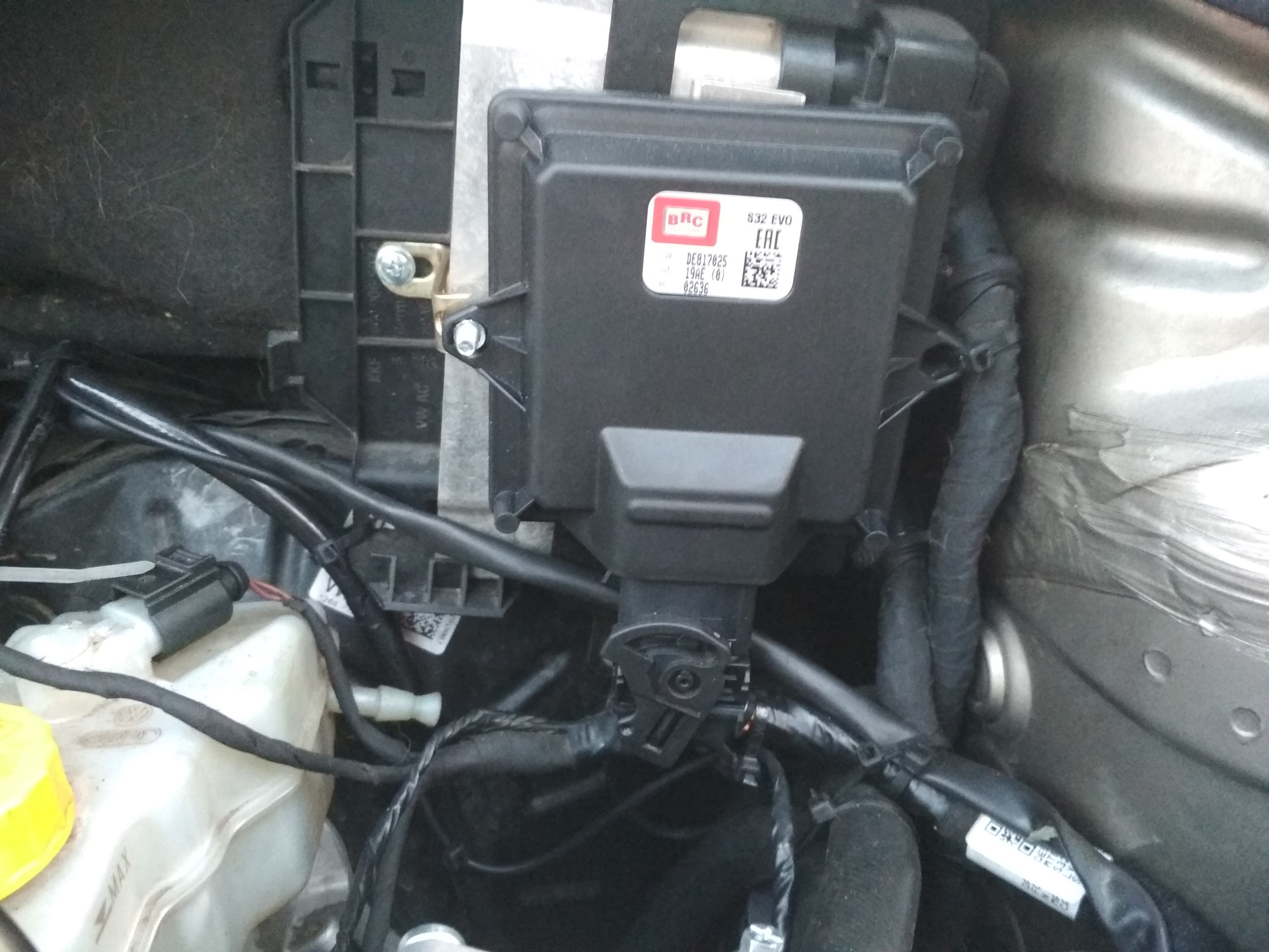

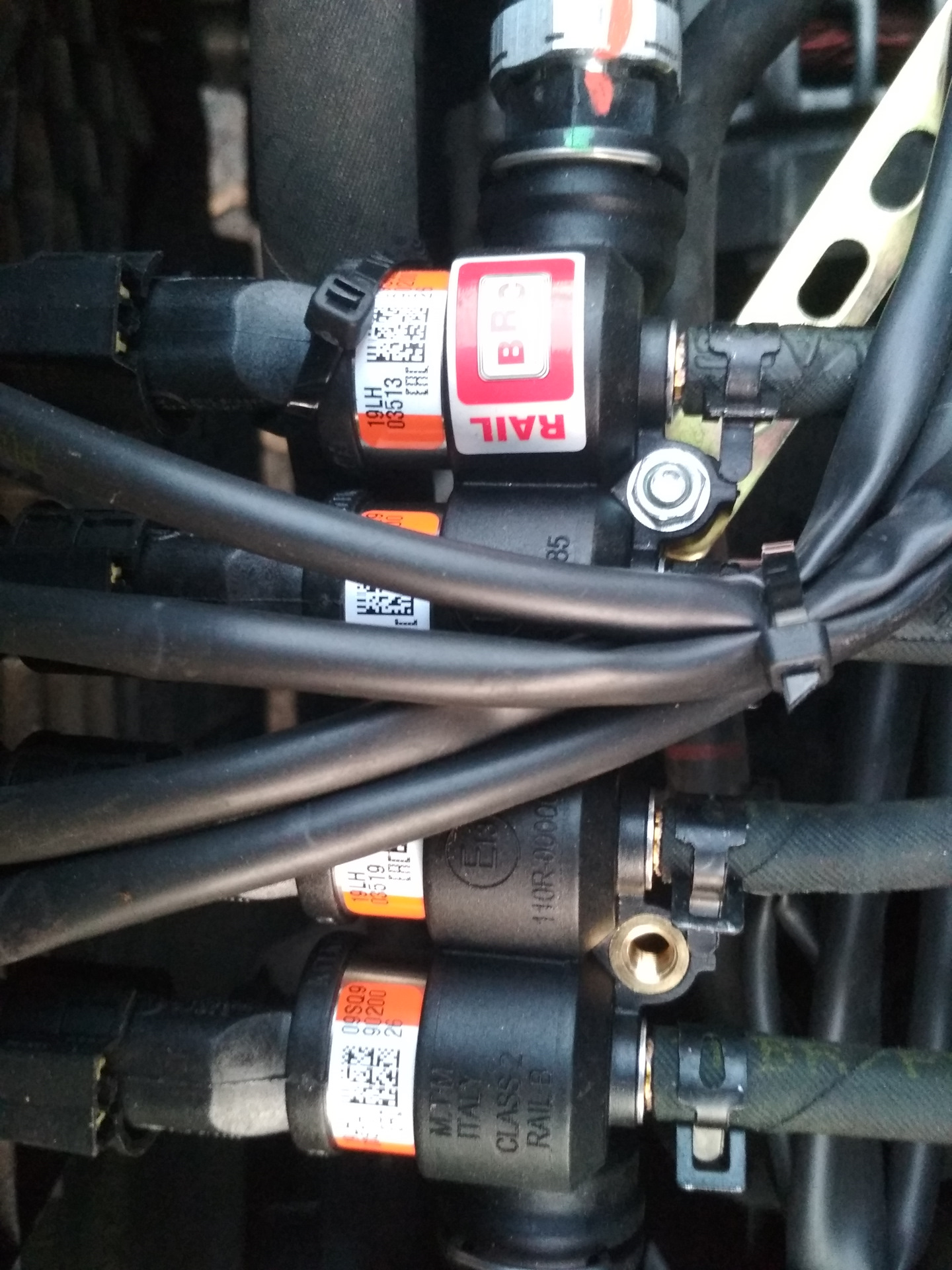

Насколько я понимаю BRC SYQVENT 32. У меня такой же. Как собираешься донастраивать? У нас нет мап сенсора. Возможно можно отдельно докупить, вроде рублей пять стоит.
А форсунки я так и не понял какие, у меня BRC Alba, они обслуживание.
Вижу на редукторе червячные хомуты. Установщики стырили хорошие пружинные, которые идут в комплекте.
Советую сразу заменить везде. И на врезках в систему ОЖ. Позже ещё про один момент.
1.В каком смысле донастраивать?
2. Про мап сенсор прочитал — буду думать, но сперва позвоню установщикам может быть он стоит где-то у меня))
3. На счёт хомутов согласен — поменяю!
Мап сенсор идёт в Plug &Drive на syqvent 32 нету

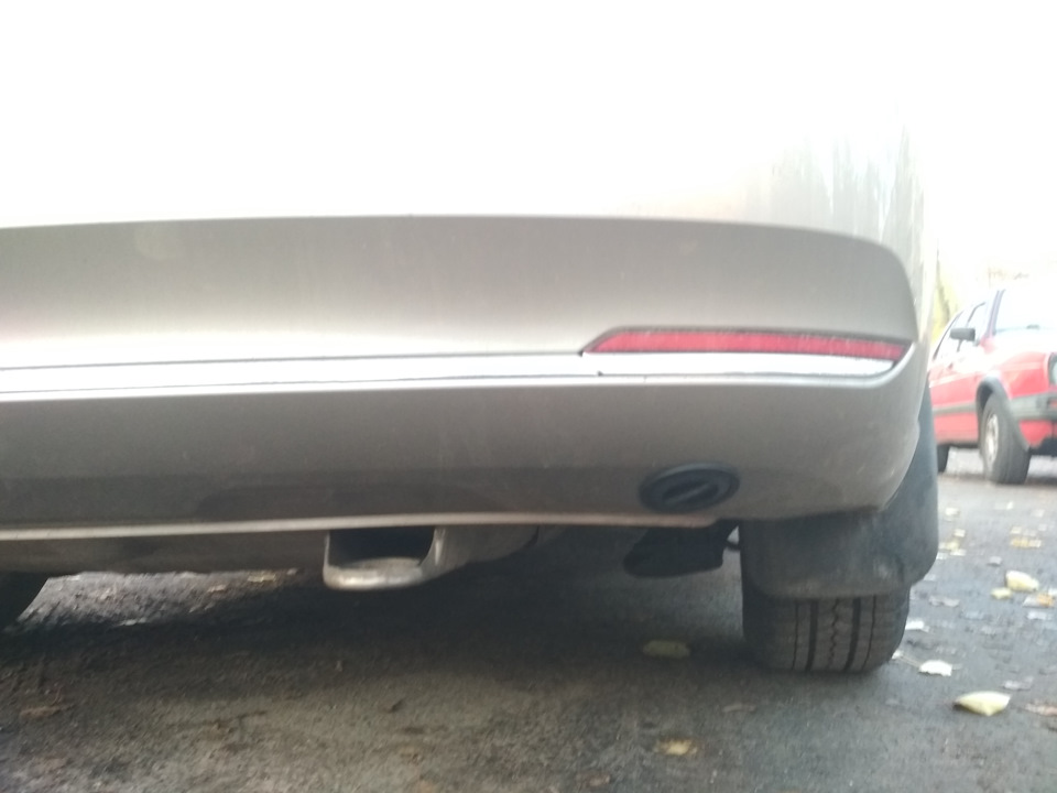

Заправщики я думаю всегда будут говорить спасибо за такое размещение взу)
изначально хотел установить в лючок бензобака, но из-за слабого пластика и вдобавок использования переходника передумал и попросил установить как можно ниже что бы не кидалось в глаза
Правильно што не поставил в лючек бензобака, весь пластик переломает, а снизу грязновато и лазить туда хреново но некаждый же день ее заправлять .
ну не мне же лазить))
У нас на заправках сам лазиеш заправляеш
у нас нельзя! только заправщики специально обученные
оборудование конечно хорошее но переключение у него от 60 гр ето больно долго а ниже будет дергаться. форсунки надо было в зади фильтра ставить на трубку перелива антифриза там они будут подогреваться( на рампе стоит датчик мап и температуры если будет ниже 15 градусов на улице долго будеш ждать пока не переключится даже если на движке будет 90) и фильтрик чет у тебя кверху ж-пой стоит на указатель топлива(ГАЗА) не смотри он врет
знакомый ставил в этой же фирме, на такую же машину, это же оборудование, с точно таким же расположением всех элементов и при езде в Сургуте у него не возникало никаких проблем с его работой с учетом их температурного режима. а про себя могу только сказать что поживем — увидим.
По логике и правилам чем ближе стоят форсунки к коллектору тем правильней
не могу с Вами спорить по этому поводу потому как не вникал в этот вопрос а просто доверился специалистам которые на этом деле собаку "съели"
Sergey80685
И туда и сюда одинаково 28 см
