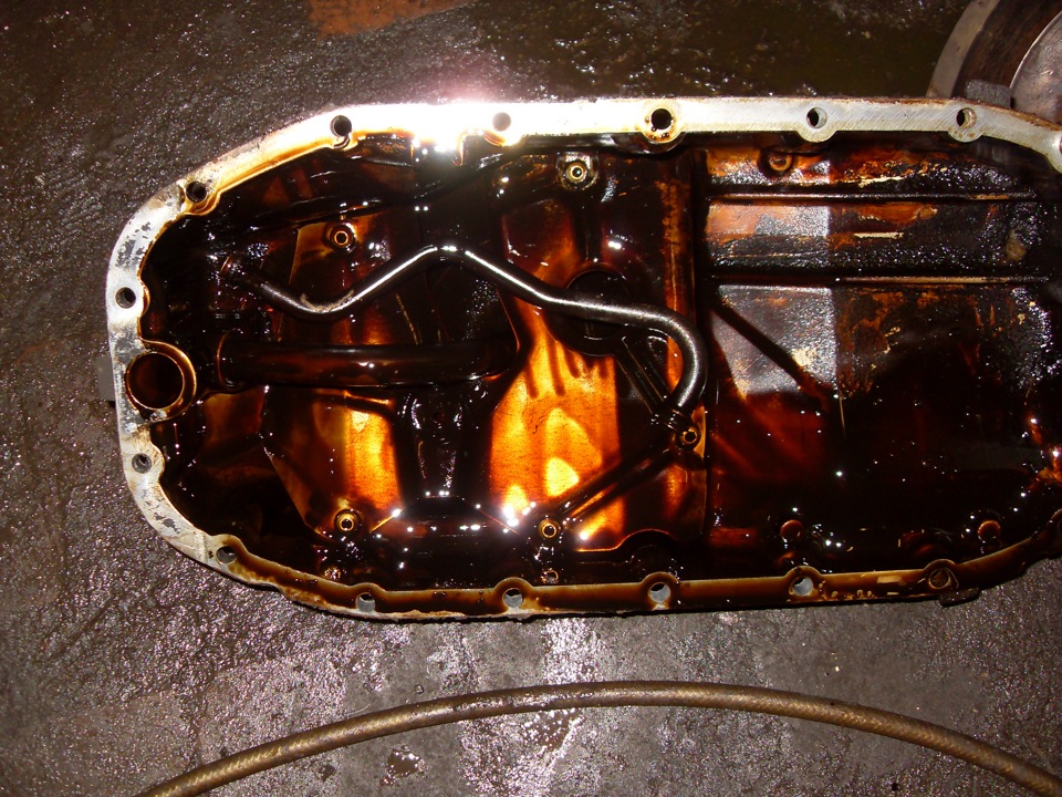

Поддон.
Состояние: Гугалин есть, не полный поддон, но есть.
Дальнейшая судьба: Отмыть и поставить на место.

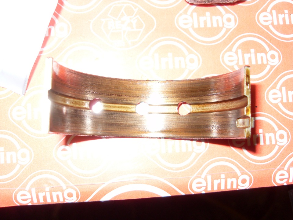

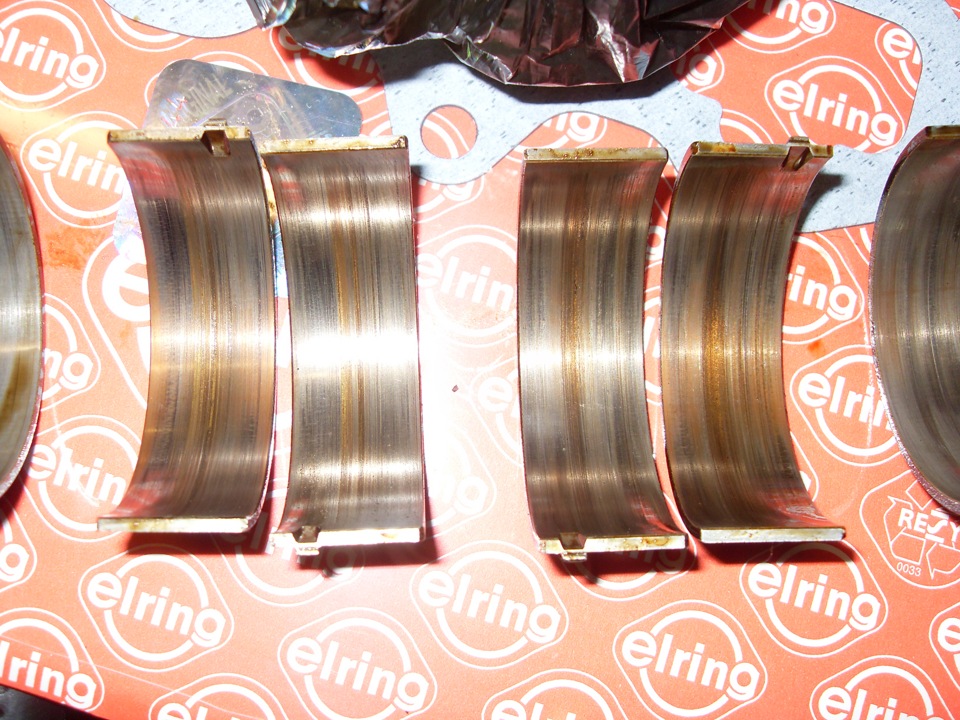

Вкладыши.
Состояние: Коренные и шатунные 96 год. Т.е. в колено никто не лазил ранее. Вкладыши красного уже цвета. Глубоких борозд нет.
Дальнейшая судьба: Замена на новые Glyco

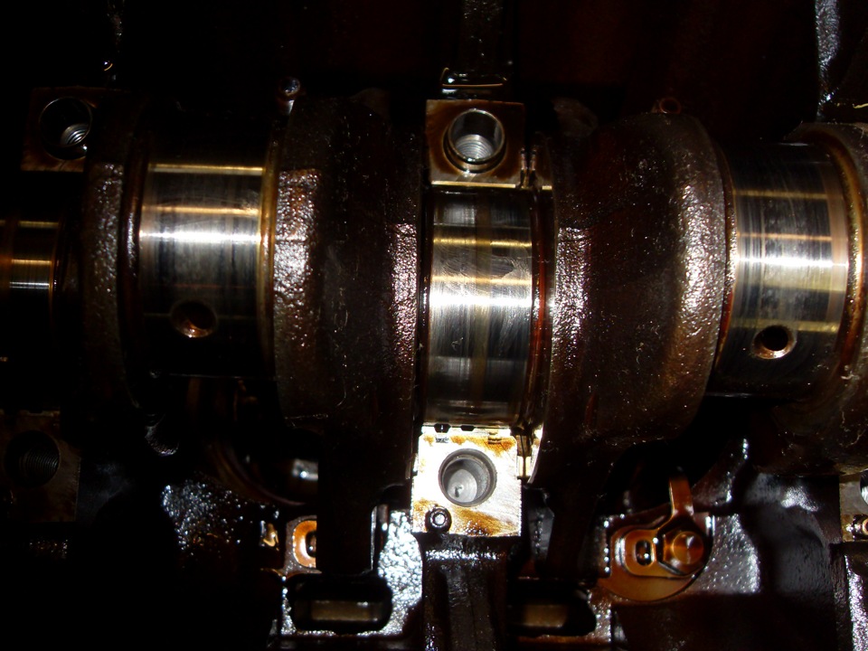

Коленвал.
Состояние: Блестит без глубоких задиров
Дальнейшая судьба: Промер и решение о шлифовке, или поиск другого колена в STD

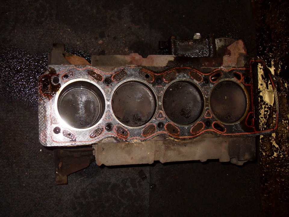

Блок.
Состояние: Глубокие борозды сверху всех четырех цилиндров.
Дальнейшая судьба: В помойку
Поршевая.
Состояние: Поршни поплыли. Шатуны живые.
Дальнейшая судьба: Поршни в помойку

Блок не выкидывай. Гильзуй и ставь на место. Проверено. На Каене турбовом гильзовал. Мотор получился лучше чем с завода. Расход масла при сильных отжигах — 0,5 л. на 10 000 км.

и я не понял… шатун закручивать начало чтоле? или на нем вкладыши тоже медные?)
а в поддоне говнилин — следствие такого состояния мотора… большое количество картерных газов и перегрев масла в горящих вкладышах…

блок еще до кучи кривой — пиля буду :)
Блок ушел в помойку, колено другое.

В exist заказывал вкладыши SAAS STD коренные и шатнные пришли одни Германия другие Польша и не в коробочках а в пакетиках. Колено не снимал пока на блоке после промерки видно будет точить или нет, на вид по шатун шейкам "огонь". Но кач-во вкладышей под сомнением
Колено может на вид быть и огонь, но кривое. :)

а зачем блок выкидывать? ремонтного размера поршней нет?
Есть, но зачем? мне дешевле номинальный блок взять, чем покупать ремонтные кольца и поршни. Стоят они раза в 2 больше чем хороший блок :)
поршни и кольца все равно покупать придется… На сколько помню они негодные…
А блок этот расточить дешевле будет стоить чем покупать новый…
