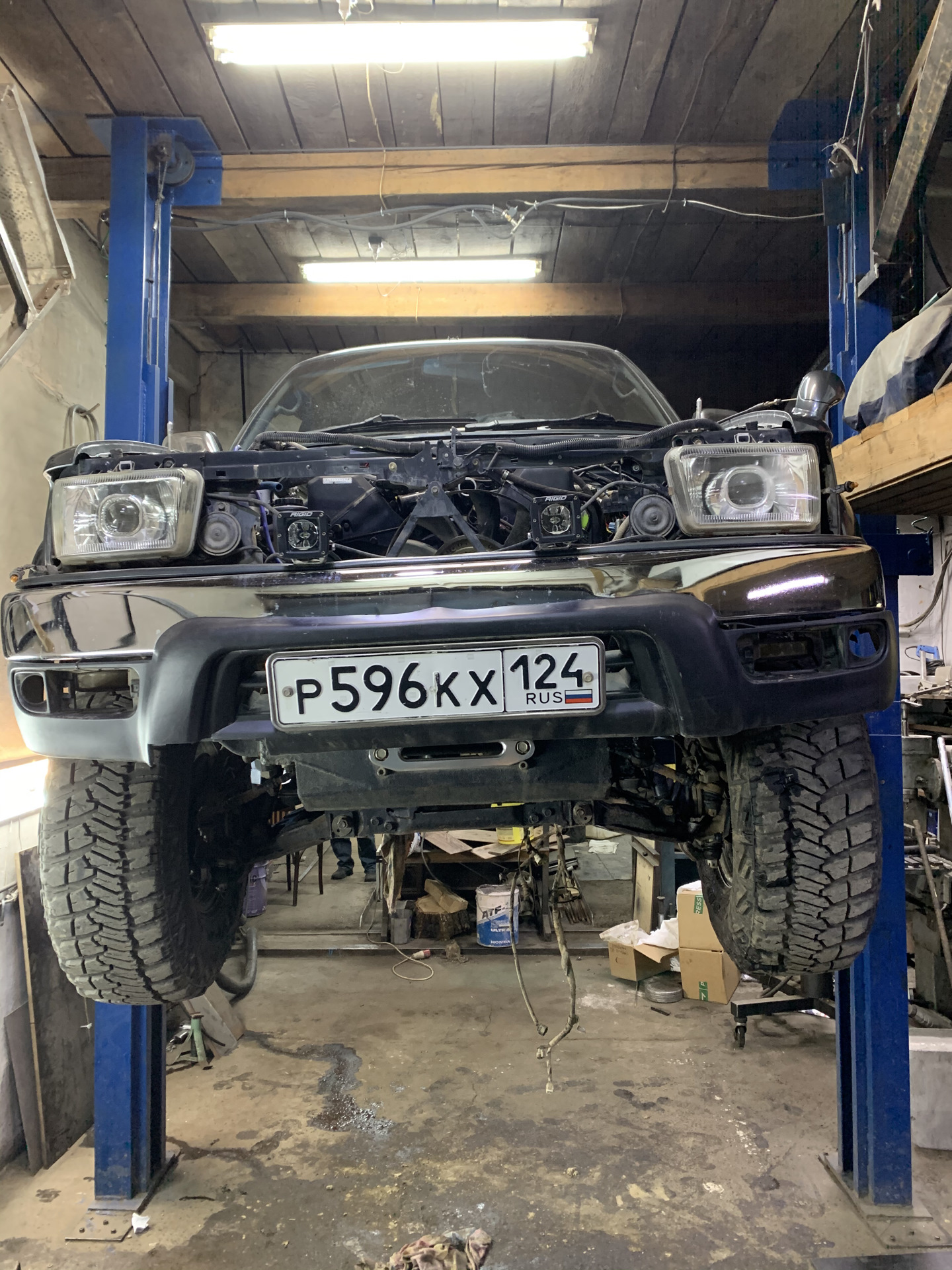

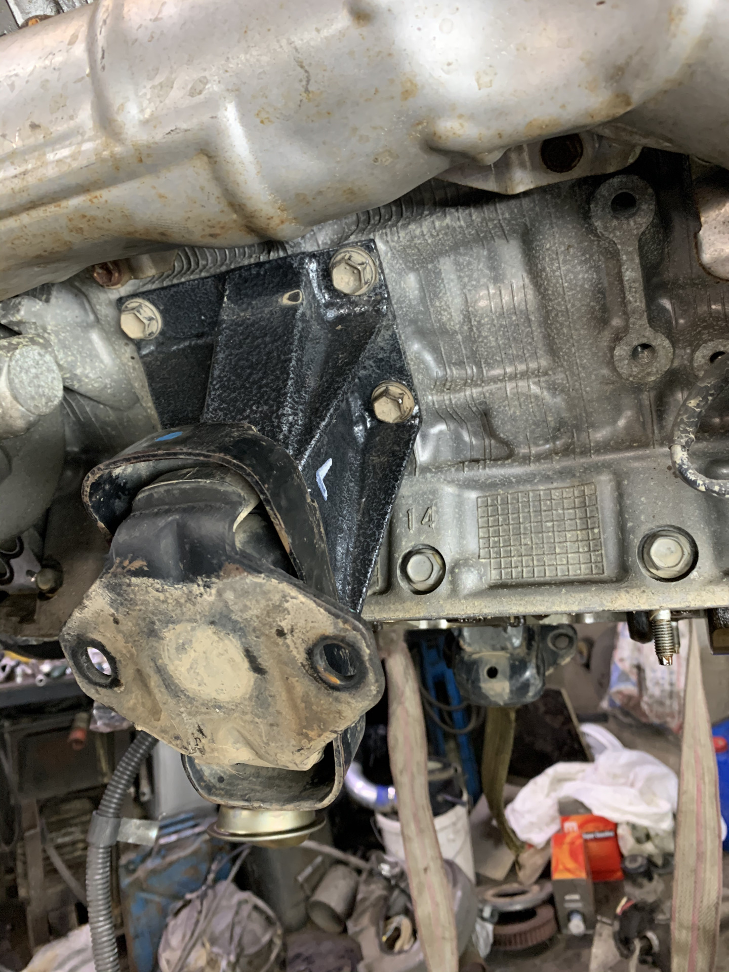

Ещё на день заперся в боксе.
Двс был разобран, снят впуск, клапанные крышки (в ближайшее время отправятся в покраску, не в угоду красоте, а для поддержания чистоты под капотом)

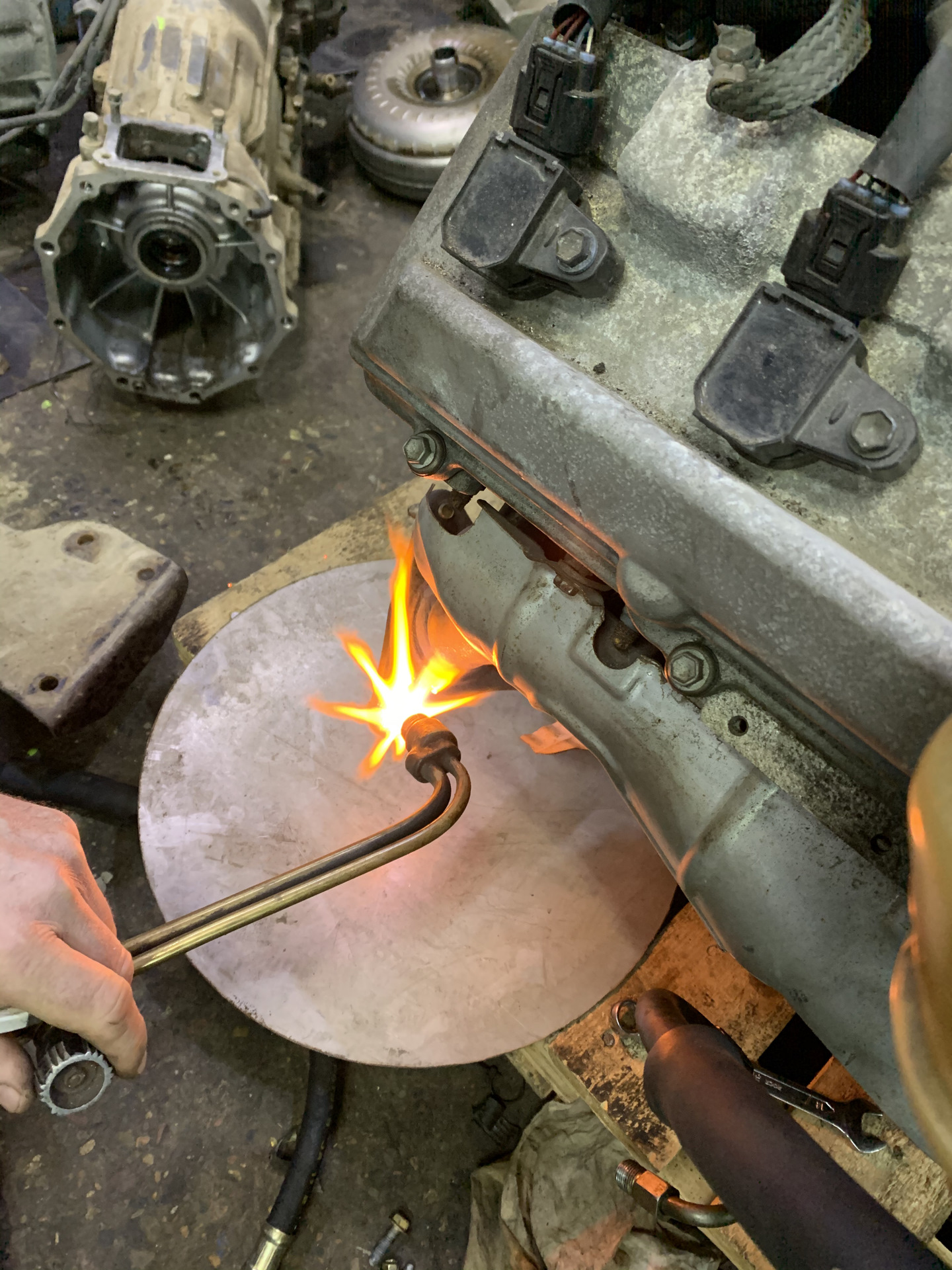

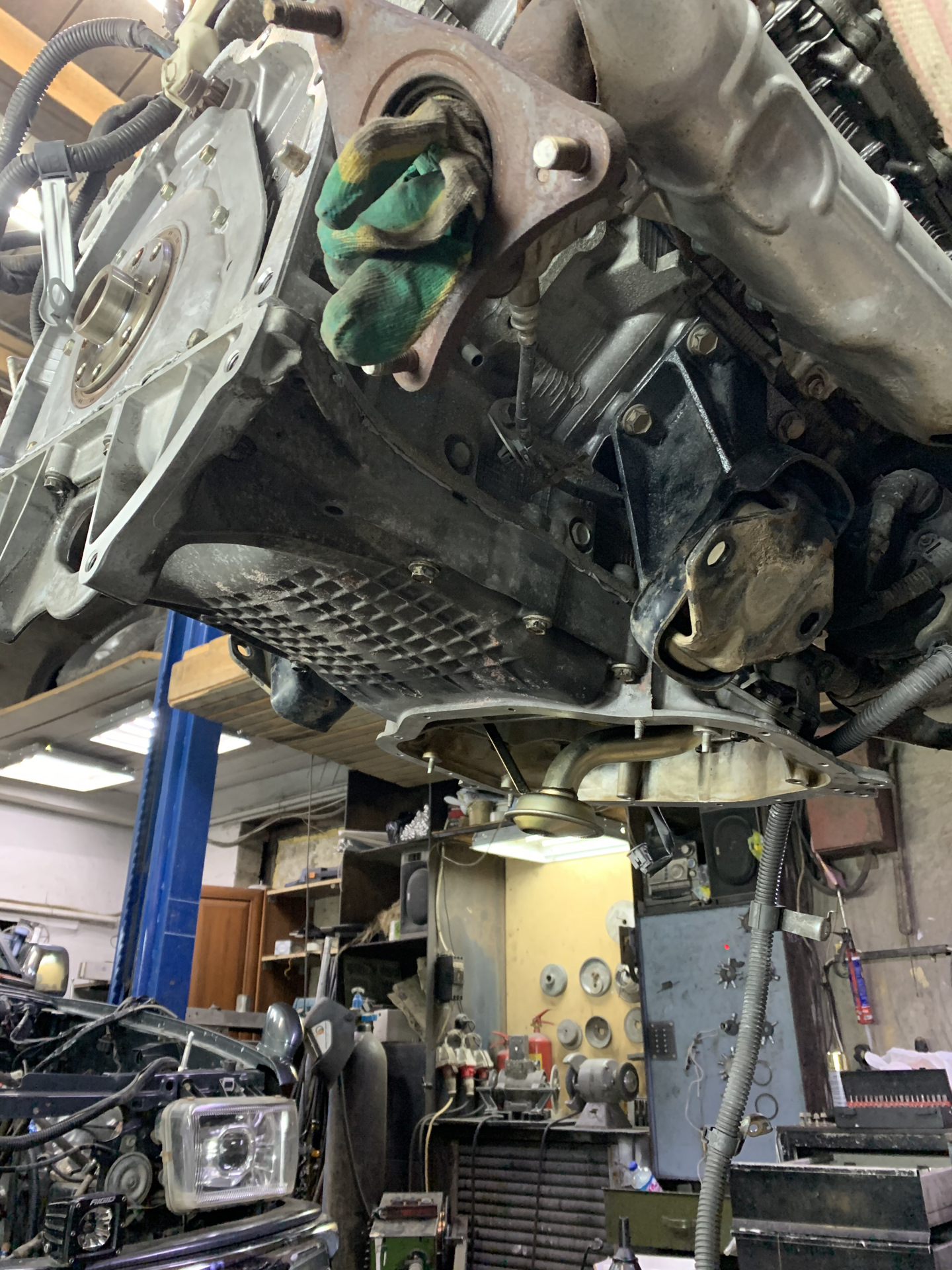

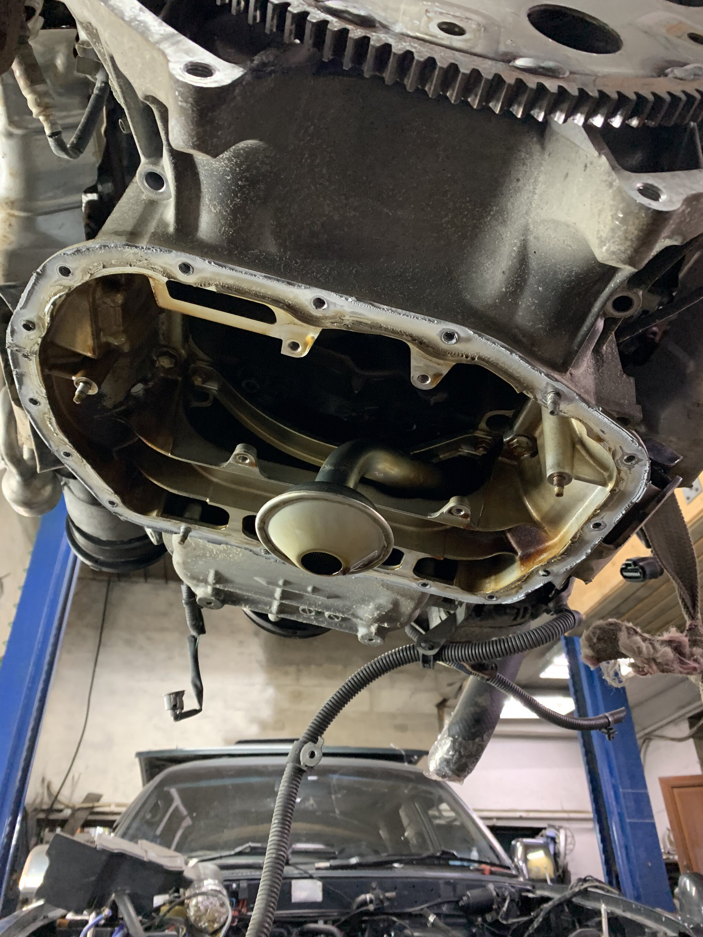

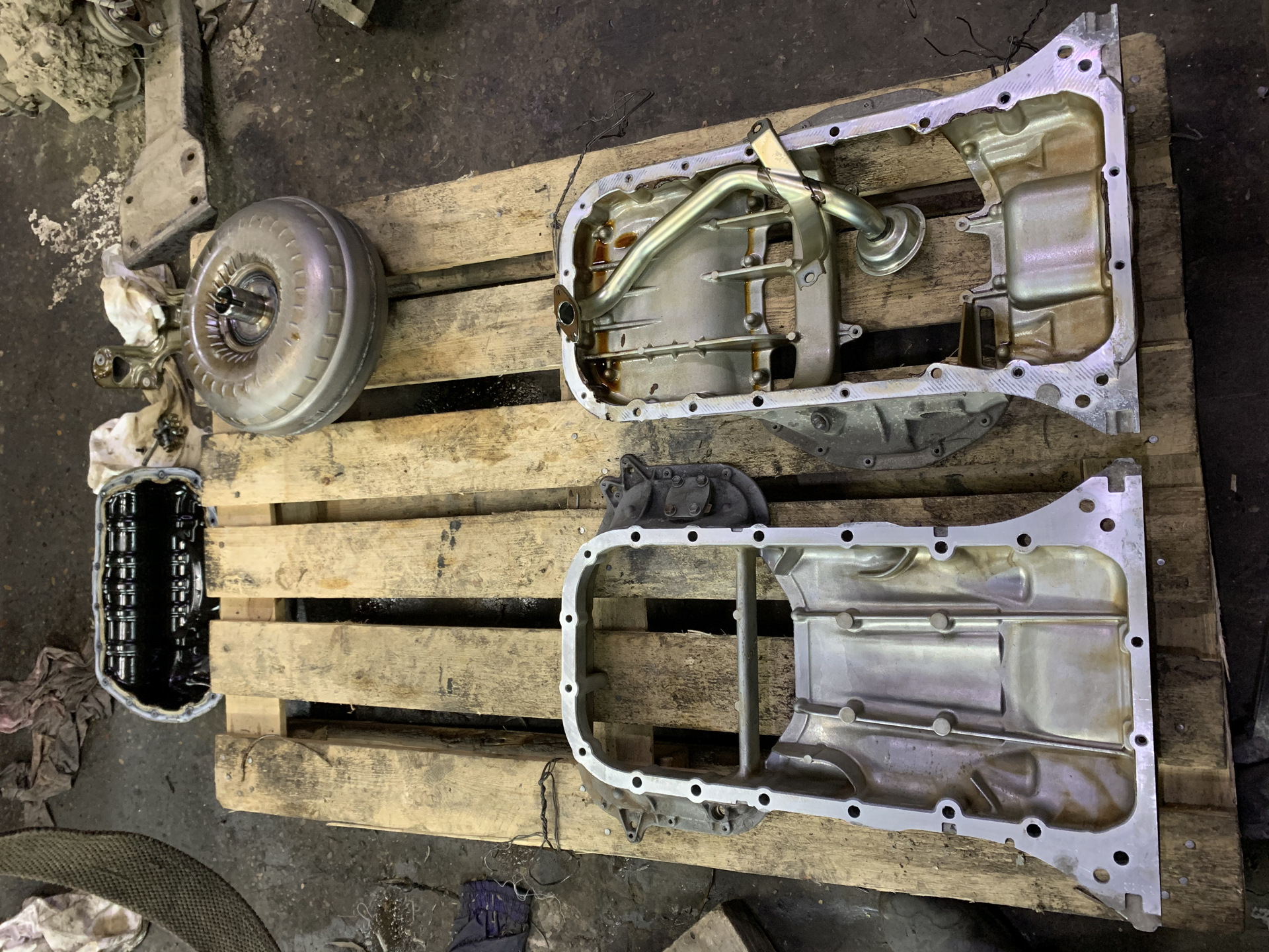

Найден куплен поддон, мне пока нужен переднего расположения от 1uz. У 3uz заднего расположения, железная кастрюля в аккурат ложится на передний редуктор. Отличия невооруженным взглядом видно на фото.з
Вскрытие показало отличнейшее состояние, нагар и отложения отсутствуют, хон в цилиндрах идеально ровный.

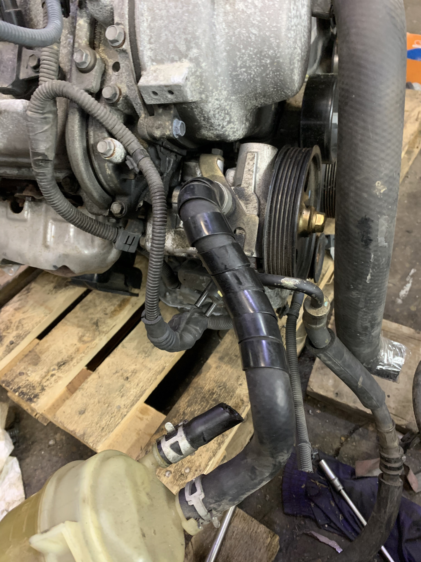

Также найден и приобретён ГУР, на моем нынешнем моторе он отсутствовал от рождения, 186-я majesta с электрорейкой.
Переставлены с предыдущего мотора опоры.

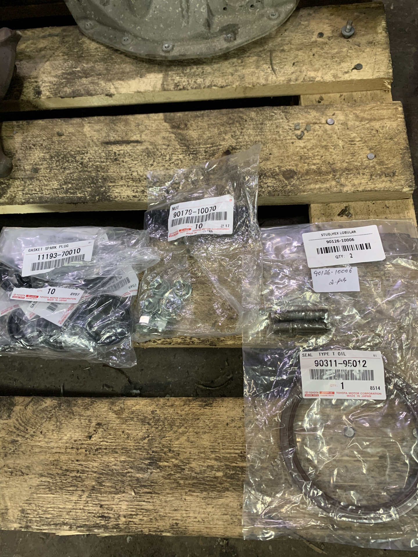

Приобретены новые оригинальные резинки, прокладки, сальники, пара шпилек коллекторов, гайки).
Поменял коренной сальник. Старый был визуально девственно чист, но тактильно дубовый.
Работать со снятым двигателем и талью одно удовольствие, крути верти как хочешь. Под капотом так не развернёшься😬
Из выявленных необходимых доработок:
Переделка топливной системы
Изменение конфигурации выхлопной системы
Новый впуск
Изготовление нового переходника для крепления вискомуфты
