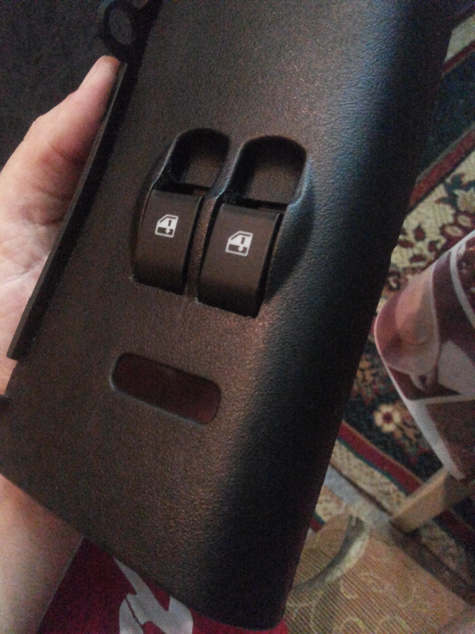

Сразу же после покупки, в первые дни была сломана кнопка стеклоподъемника, а точнее она просто развалилась при попытке открыть окно ))) Первые мысли найти и купить на разборе или базаре, поиски не увенчались успехом. И тогда было решено подойти к решению вопроса с другой стороны, благо у других был уже опыт и мне осталось только взять его и применить. Купил другие кнопки от ВАЗа, по дизайну очень понравились, да и к тому же в них была подсветка. Далее минут сорок работы под пиво и вуаля, кнопки встали в панель как родные ))) Фото отчет не полный правда, на момент ремонта мыслей о публикации не было )))
Итог: к родному блоку управления стеклоподъемников были добавлены инородные кнопки, все работает отлично, правда функция авто подъема водительского стекла не доступна, так и не разобрался почему, в принципе ею и не пользовался .

а почему некоторые спиливают бугорки и режут пластик ? а тут как родные стали
Видел что пилят, просто если пильнуть под родной корпус кнопки от приоры, то это проще и меньше времени потребует на монтаж. Я сделал так как видел у соклубовца, он заморочился, я походу тоже )))

А вот по поводу режима авто на водительской кнопке получилась лажа, данная функция утеряна в моем случае, но для меня это не принципиально, вместо нее я обрел подсветку кнопок )))
Спасибо за ответ, еще интересует название клея на который посадил кнопки в отверстия.
Термо клей обычный, это который стержневой через пистрлет. Клей нанёс просто для того что бы лишних отверстий не было

Честно я сам не шарю в электронике машины, просто нашёл человека который разбирается в ней, но конечно не в авто а в бытовой, но все же сплочившись у нас получилось, я кидал идей а он работал с блоком. Все электрички к которым обращался сливались, говорили ищи новый блок, хотя он у меня работает просто траблы с кнопкой. Пассажирская кнопка у меня работала и работает, с ней ничего не делал. Так что найди электроника и в бой, правда вживить кнопки в нашу панель останется за тобой. Скажу что тут ничего сложного нет, главное возьми пиво ))))) удачи

На счет функций авто опускания, я сравнил обе старые, снятые кнопки, они одинаковые, я так и не впер почему не работает режим авто (((
Про кнопку блокировки, дырки нет, я отпаял кнопку от центральной платы, посадил ее на провода и обрезал старый корпус с кнопкой ( см. на 3й фотки как раз эта кнопка)
