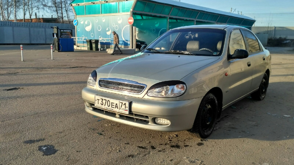

Расход топлива на ланосе — большая головная боль для большинства.Хотя не так.Скорее цены на бензин непривычно большими кажутся.Пересев почти 3 года назад на ланос с ВАЗ 2110 я поначалу охреневал от конского расхода, при том что ланос абсолютно не едет.Ясно и понятно, что смена свечей и бронепроводов не сильно помогла.Авто полностью исправно, но жрет топливо знатно.Выходило у меня тогда литров под 15 на сотню.
Шло время.Я более-менее привык к манере езды на ланосе, при том достаточно быстро.Бесо*бить в потоке я все равно люблю иногда, но делаю это грациозно, обдуманно, плавно ускоряясь тогда, когда это надо.В итоге, расход стал поменьше, литров 12-14.Но все равно дофига.На просторах Drive2 была найдена куча статей на тему прошивки, доработки машины.Но, все же, в первую очередь я стал руководствоваться наблюдениями Сергея Нихотина, тем более что он помог с выбором адаптера для прошивки, объяснил разницу чипов, что бояться нечего и закосячить блок сложно.В общем, прошил машину.Проблемы с динамикой ушли, расход примерно на том же уровне оставался, мб чуть-чуть поменьше.Но все же, прошивался в холода, поэтому фиг поймешь какой расход.
Чуть позже я решил удалить клапан ЕГР.В принципе, для ЕВРО 2 у меня в БЖ есть подробное описание того, что надо глушить и как, так что повторить легко.Что я заметил после замены?Почти ничего, какие-то мелкие моменты проскакивали типа:"а почему она сейчас не дернулась?", но опять же, субъективно.
А, ну и последнее.Установил фишку октан корректора под 95 бензин.Но все же, у нас в городе 95 не сильно отличается от 92 и я все так же езжу на 92 "Пульсар" от Роснефти.
В общем, маленькое вступление подошло к концу :-D
Теперь к сути:
С февраля я записывал в заметки на телефоне пробег после каждой заправки.Планировал пару месяцев так делать, а после расход примерный замерить.В итоге, замерял до вчерашнего дня.И могу подвести итоги 9 месяцев подсчета:
В теплое время года ПРИМЕРНЫЙ(с помарками на пробки) средний расход 10.5 литров.100% город, В пробках стою каждый день, утром и вечером, но пробки не Московские.
В холодное время, в т.ч. и сейчас средний расход 11.6 литров.Чисто город, с прогревами.С пробками аналогично
Пока я не подсчитал расход — думал что у меня летом 11 с чем-то, в холода все 15.Так что, в принципе, удаление ЕГР, прошивка и перемычка на октан корректор сделали свое дело — расход уменьшился.
В общем, имеем 2 вывода:
1.Нельзя есть желтый снег
2.Меньше жмите на газ тогда, когда этого не требует ситуация.Как говорит Сергей "Nikhotin", на расход, в первую очередь, влияет нога, давящая на педаль газа.
Ну и, собственно, спасибо за внимание =)

У супруги Ланос 2008 года, 1.5, 86 л.с., ездит только весной, летом, осенью. Зимой машина в гараже.
Никогда не заморачивалась расходом, а тут я решил проверить🤣🤣🤣🤣
Расход составил 12-14 литров на 100 км🤣🤣🤣 решим только город)))
Но она передачи переключает на 2800-3000 оборотах🤔🤔🤔🤔🤔
с желтым снегом, это прям злободневно)))
У меня ланос исключительно по трассе ездит взял на работу ездить Владимир-Москва 200 км за год эксплуатации такие показатели 7-7.2 л. — 90км/ч, 7.5-100км/ч, 130-140 примерно 8-8.5 л. Короче в среднем в Москву и обратно 32 л. 400км. 😁 кат, егр всё на месте.
Ну что сказать могу, хорошо что все хорошо.У меня по трассе поездок крайне мало, может пару раз в год сейчас до москвы доеду и всё, так что не замерял.
max827
Ездил недавно Белгород-Воронеж и обратно, 80% трасса и 20% город, заправился полным баком, проехал 598 км до заправки уже в Белгороде, влезло 36 л.
А как ты замеряешь расход?Ты высчитываешь пробег за несколько дней, на полном баке или так, сел проехал сотню и посчитал?Потому как если с прогревами и прочим, расход и будет завышен.
Это все понятно, в писанине своей капсом написал "примерный" средний расход.Так как замеряд 9 месяцев — когда как.Я, по классике, тупо в пустой бак вливал на косарь 22 литра и ездил до лампочки.И так на протяжении 9 месяцев.Прогревы только недавно начались, в теплую погоду стою пару минут и еду потихоньку
Ну видимо у тебя что то не так.Где то что то мозг клюёт, на полностью исправном авто у меня расход, порядка 9-10 литров в городе и около 6- 6,5 трасса.
да нет, нормально все.У многих так.
Лол, загуглил сейчас — по паспорту 10.5л. Так что вполне норма.А когда меньше — это или особо удачный экземпляр, или сказки, или не правильные замеры.
Ну у меня пробег 108000 ещё да и сам я с руками и умений предостаточно, все процедуры провожу как только потребуется, форсунки раз в 20000 чищу фильтра каждые 10000 меняю и прошивка у меня от Паулюса.Не с интернета а от самого производителя.Ты протяни коллектора и вообще весь движок, их на заводе вообще не тянули, каждый болт с места страгивается, возможно у тебя где то подсос воздуха, вот и расход.
У меня 105 тыс., тачка после деда знакомого. Подсос возможен.Да много чего еще возможно.Будет гараж — буду сам лазить, а сейчас нет никакого желания.
Дедушки разные бывают, а коллектора протянуть либо форсунки почистить гараж не нужен.Там дел на пару часов с пивком и перекурами.
желания тратить даже эти 2 часа во дворе нету.Да и не моё это.А по поводу дедушки — он немного умер, поэтому пробег он не успел бы скрутить, даже если бы пытался.А как хозяин он…Ну.Средненький.Ухаживал, во всяком случае, когда забирал ничего не скрипело, не свистело, не гудело.
Ну тогда так бы и написал.Мол я лентяй и Ланос рухлядь.)))))Без обид.
Логика то где?Ланос — отличный и недорогой жоповоз, ни единого плохого слова я не сказал, да и все меня устраивает.
Банальная ситуация.Есть у тебя жена/девушка/подруга — без разницы.Вот допустим, заболел у нее зуб.Ты можешь быть неплохим стамотологом или просто любителем и вылечить ей зуб сам.А почему нет, ты же разбираешься.Если не нравится пример — представь любой другой орган или часть тела.Но ведь ты пойдешь к стоматологу, потому что нахрен оно тебе надо, ты не шаришь.Вроде доктор все вылечил, все хорошо, а тебе говорят знакомые :"ну ты и лентяй, свою жену(подругу, девушку, знакомую) вылечить не мог?Да и жена рухлядь.Без обид"…Задумайся снова, где логика?
У каждого человека есть профессия, интересы, разная степень познания в той или иной сфере.Я гуру в компах, недавно паять научился.Те же велосипеды я перебираю и настраиваю с интересом.Это моё.Ковыряться в машине во дворе мне не по душе.Был бы огромный багаж знаний, я бы применял его.А учиться лучше в тепле, в комфортных условиях и не на глазах у соседей.На данный момент я работаю, а после работы мне что-то учить не в кайф.А в выходные есть более важные дела, как и у подавляющего большинства людей.Успею я еще наковыряться в машинах, пока мне не до этого — я и не буду в ней ковыряться без причин, довольствуясь только мелким самостоятельным ремонтом и обслуживанием.Надеюсь писал я это не зря и ты хоть какой-то вывод сделаешь.
Дружище я же пошутил, сам был молод и всё понимаю.Просто зачем данный пост о расходе если руки приложить некогда и нет желания?Вот и всё, надеюсь ты меня понял.
Так тяжело шутку понять подобную.Пост о том, что прошивка, заглушенный клапан ЕГР и октан корректор позволили мне снизить расход.По сути, просто на заметку самому себе, может и кому-то еще интересно будет, т.к. ранее не раз уже обсуждалось, что у некоторых расход в районе 14-15 литров.
И вот как раз в плане расхода — именно руки и прикладывались.Прошивал сам, клапан глушил тоже.Ну про фишку и так понятно, что сам.

У меня стабильно 10.2 летом 11.7 зимой, на полностью исправном авто.
Как то с ребенком (который сам автомеханник) поспорили, про расход…
Что на шланосе невозможно ездить экономично.
Город у нас длинный, был маршрут, почти в другой конец — примерно 55 км. Загрузка дорог средняя. Поехали в один конец, в том стиле, что сам езжу — расход 10.8
Обратно — как нужно ))) — расход 8.5
Опять же трасса…
Когда я с Ростова до Волгограда доезжал чуть меньше чем за 6 часов. Расход был чуть больше 9 л. Скорость держал в районе 130-140.
Другой раз поехали на Эльтон, с полным баком. Обратно поехали, и я понял, что можем не доехать. В Поселке АЗС разбомбили. От озера кусок дороги порядка 200 км до ближайшей заправки.
Проставил рекорд по расходу на трассе 5.5 л. Благо равнина без подъемов и спусков и полностью пустая дорога. Кроме коров, ни какого другого транспорта не увидел )))
До заправки доехал.

Хмм… Я как удалил ЕГР, катализатор, поменял свечи с проводами, сетку бензонасоса, почистил адсорбер, и прошился на прошивку с отключенной лямбдой, так сразу поехал замерять разгон до 100. С 14, 7 уменьшил до 12, 5. т.е. заводские параметры выдерживает. Хотя по логике, если с завода 12.5 со всеми Евро, то без них вообще летать должен. Тем не менее, думаю, что для малолитражки это нормальный показатель. В общем в городе не особо чувствуешь себя тошнотиком, в своем классе. Вот на трассе — да, коней не хватает. По расходу у меня летом не более 9, зимой 11 где-то. БК средний расход в 8.7 показывает. Другое дело, что в пробках я не долго стою и накатом стараюсь ехать чаще.
P.s. Жёлтый снег лучше даже в руки не брать :D
Ну я особо не экономлю, езжу так же, как все.А по техничке я много чего не делал еще, так что мб еще уменьшится.Для малолитражки да, пойдет, однако если сравнивать с тазами.Там и валит даже восьмиклоп, и расход до 10 литров.В целом, я доволен расходом, но если так получится, что ланос остается у меня еще на пару лет, как минимум, то есть мысля ГБО попробовать.Все же приятно иметь будет техничку, которая деньги не кушает(именно кушает, не жрет), а нюхает в плане расхода.Но опять же, только планы.Наиболее важное — покраска.
Расход на Ланосе у меня был в среднем литров 10-11, зимой доходило до 12.При смене заправки расход снизился до 10,5-11.И тут особо ничего не изменишь.В городе меньше 10 не будет никак.Пересев на форд я разницу в расходе не увидел, хотя по трассе может даже чуть экономичнее.Так тут движок мощнее.
Ланос никогда экономичностью не славился, старый опель движок прожорлив.А жать на газ бесполезно, разгон слабоват, больше бензина спалишь.
О расходе меньше 10 я и не мечтал.Однако, 13-14 многовато для него.Собственно, сейчас я всем доволен(кроме вибраций на холостом, но не об этом сейчас).А по поводу нажатия на газ согласен, смысла нет, разве что очень сильно хочется.
