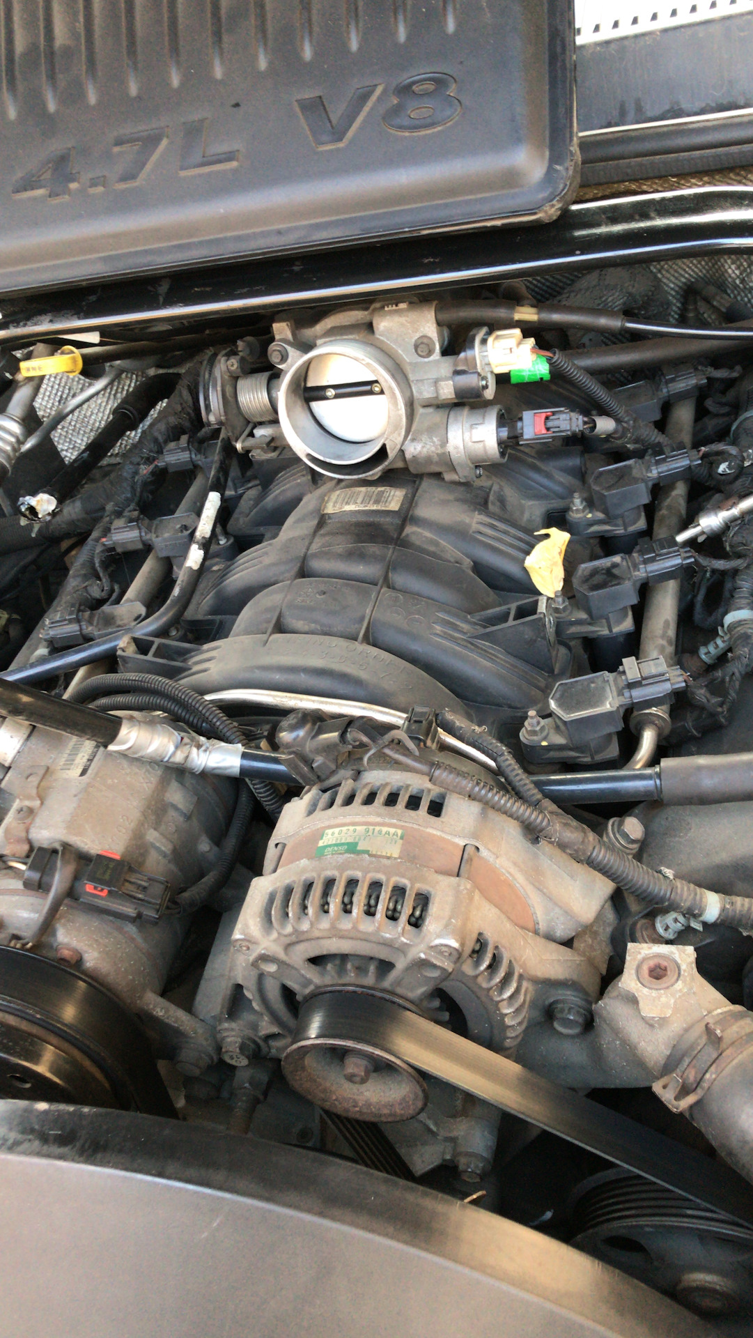

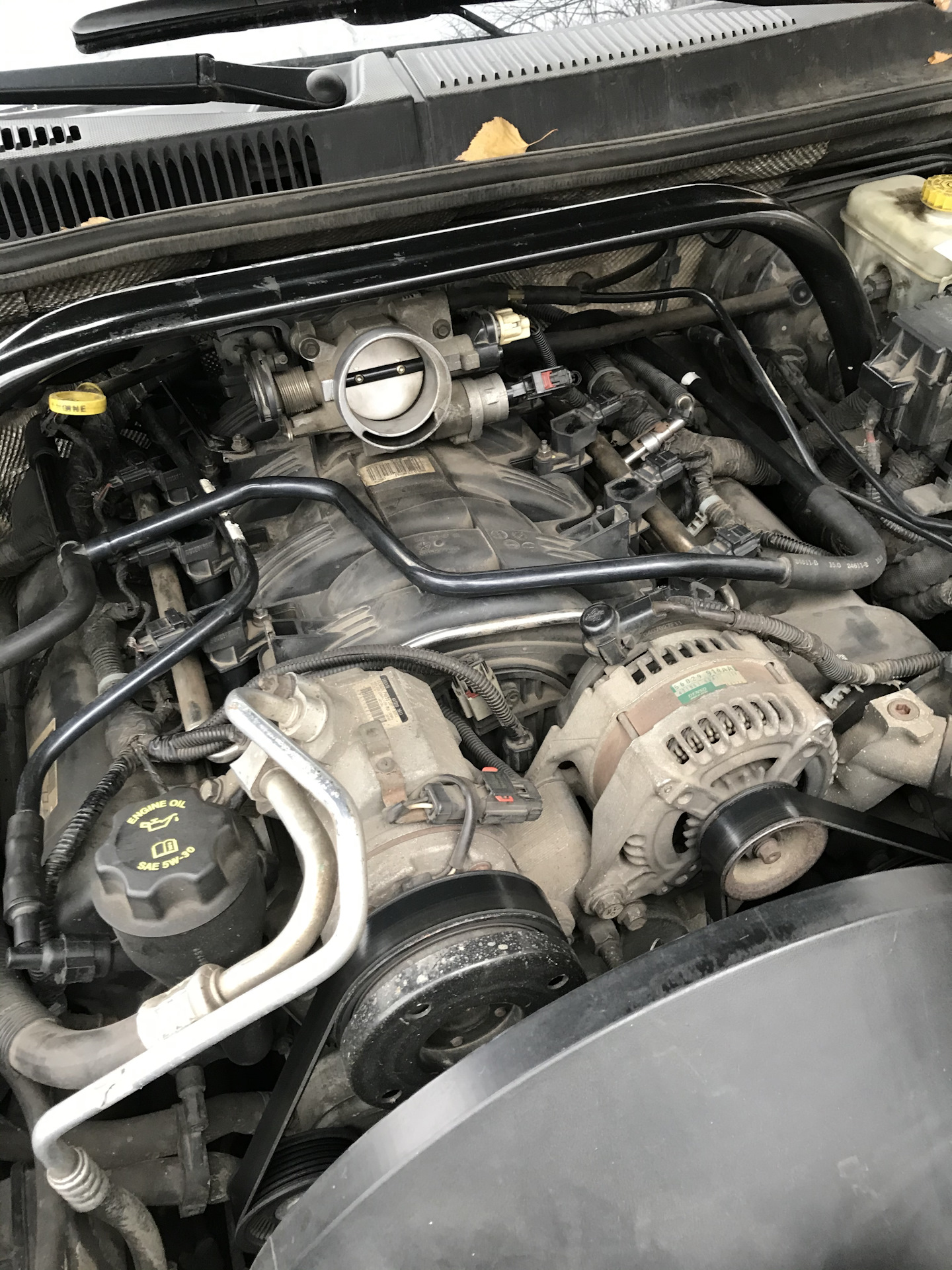

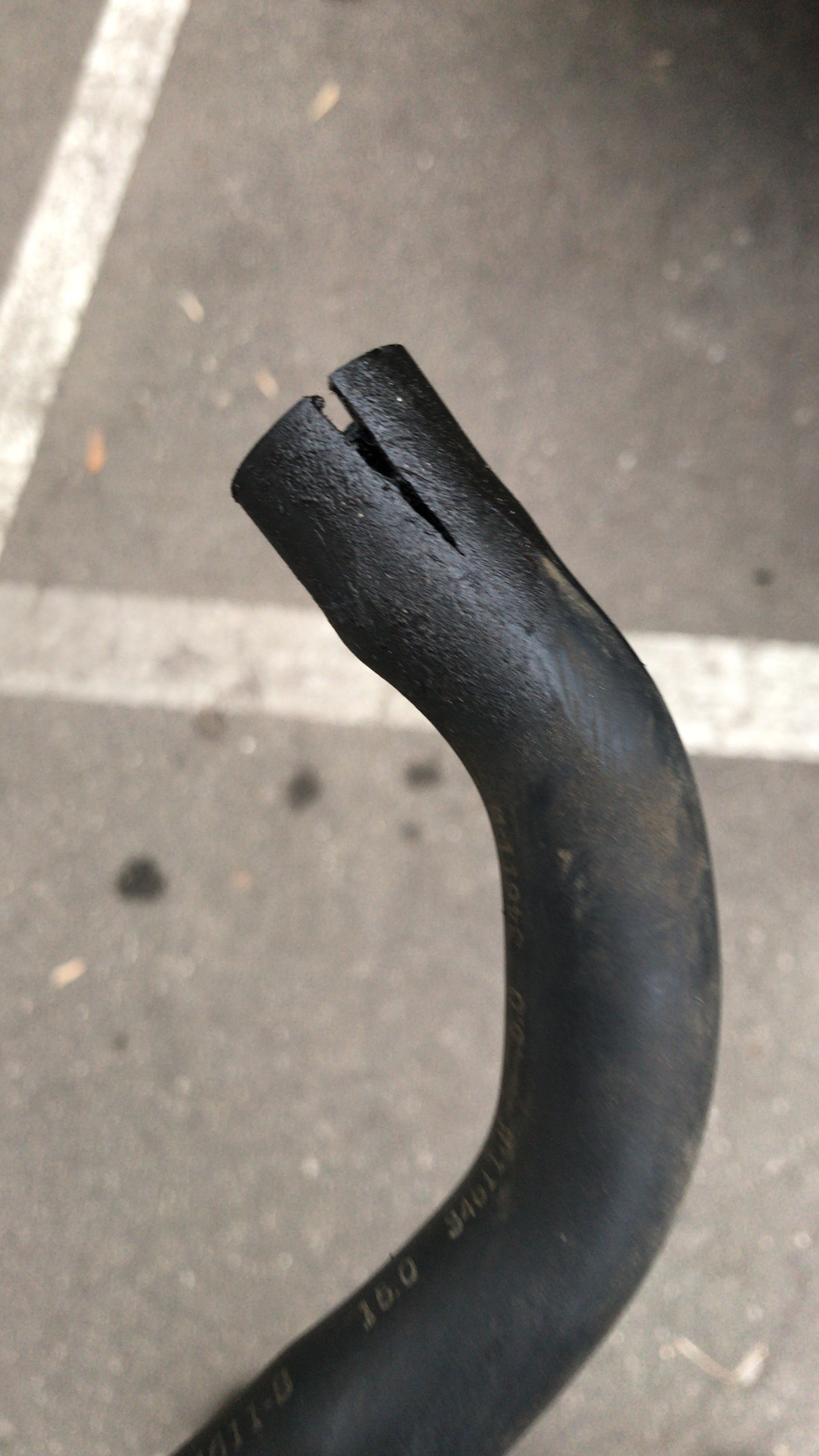

Начал замечать, что откуда то идёт подсос воздуха, открываешь капот с работающим двигателем и прям явно слышно, что сосет воздух, но вот вроде и там сосет…и там…и там тоже…да ну на фиг, быть не может.

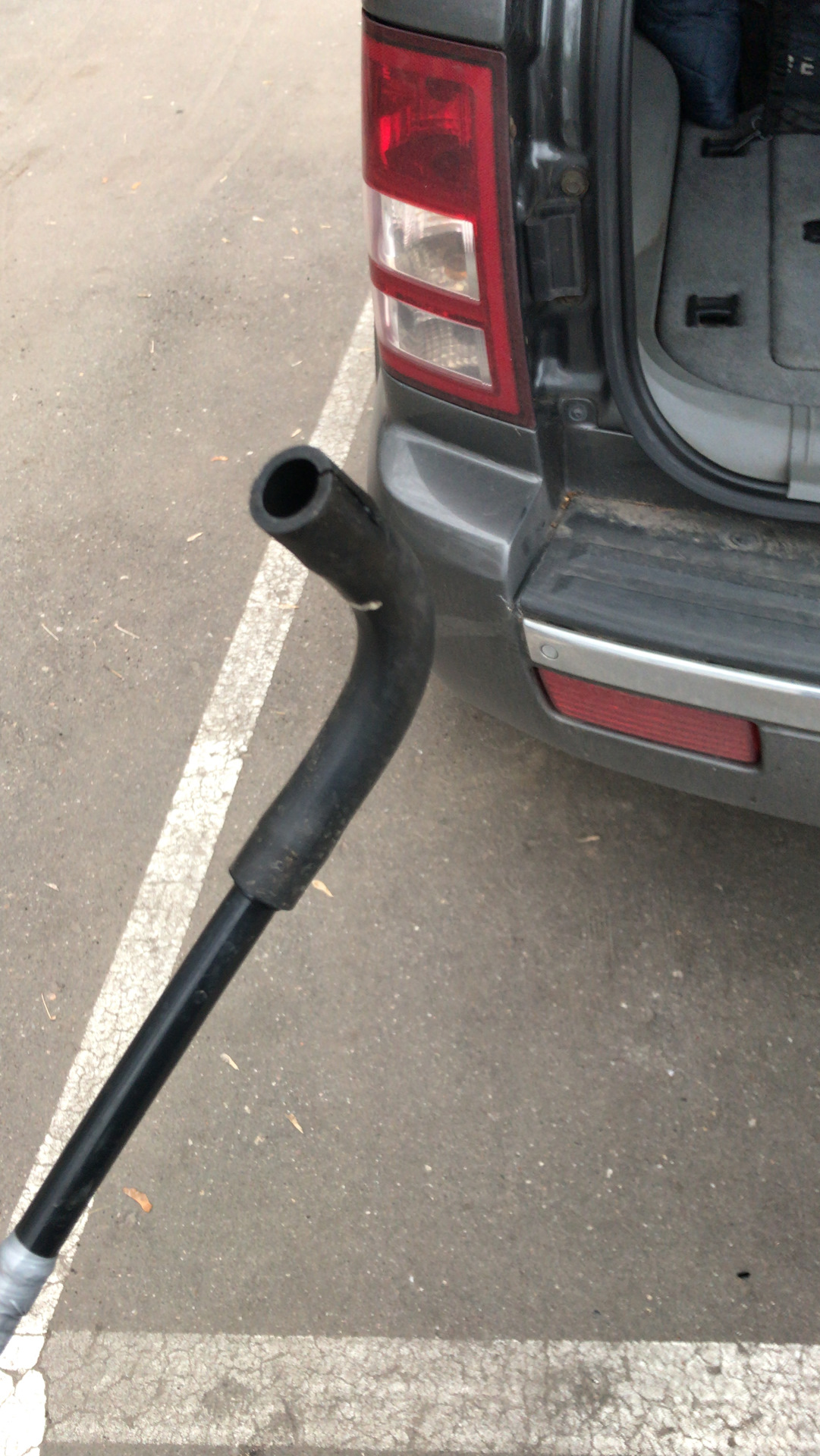

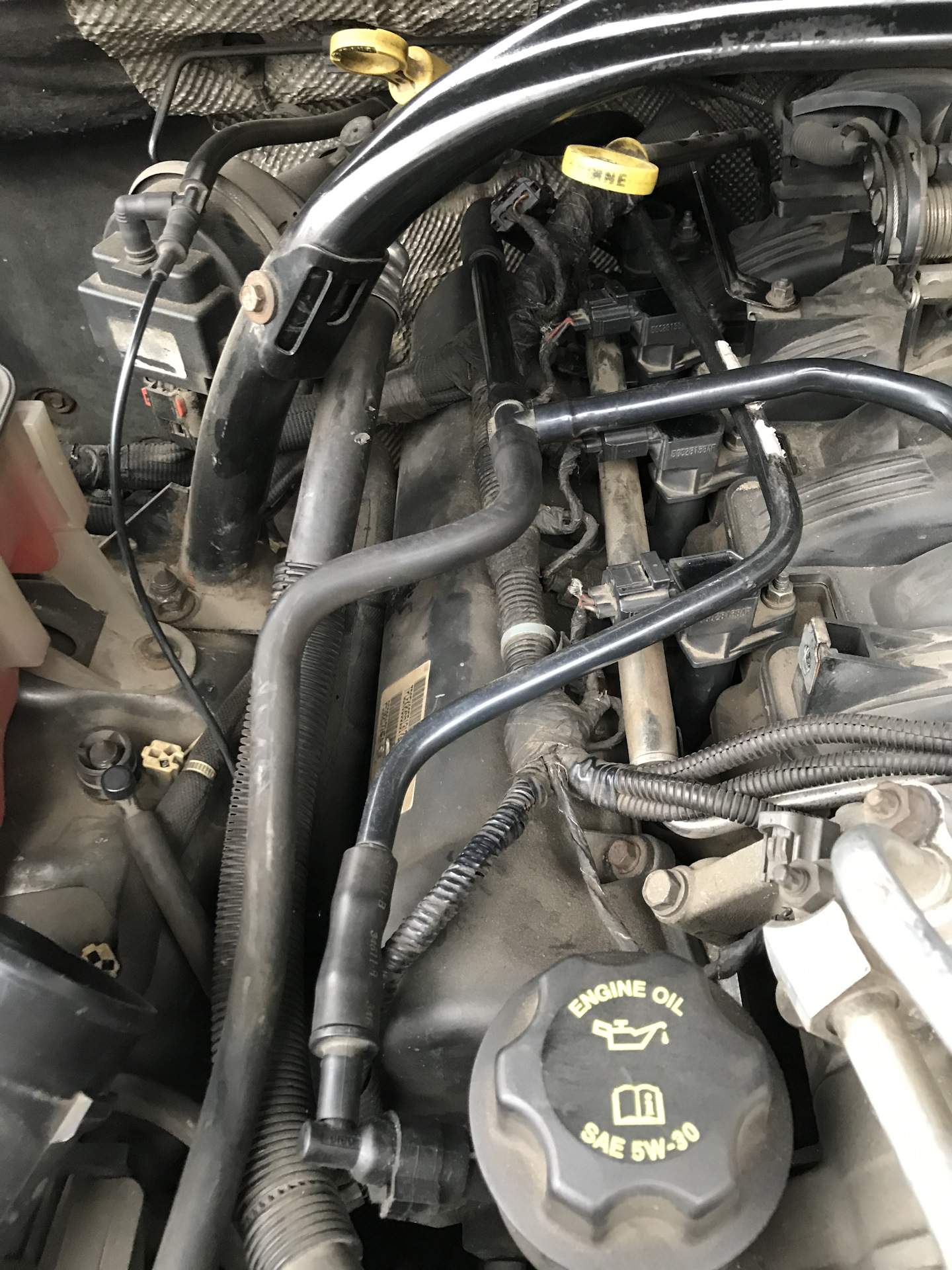

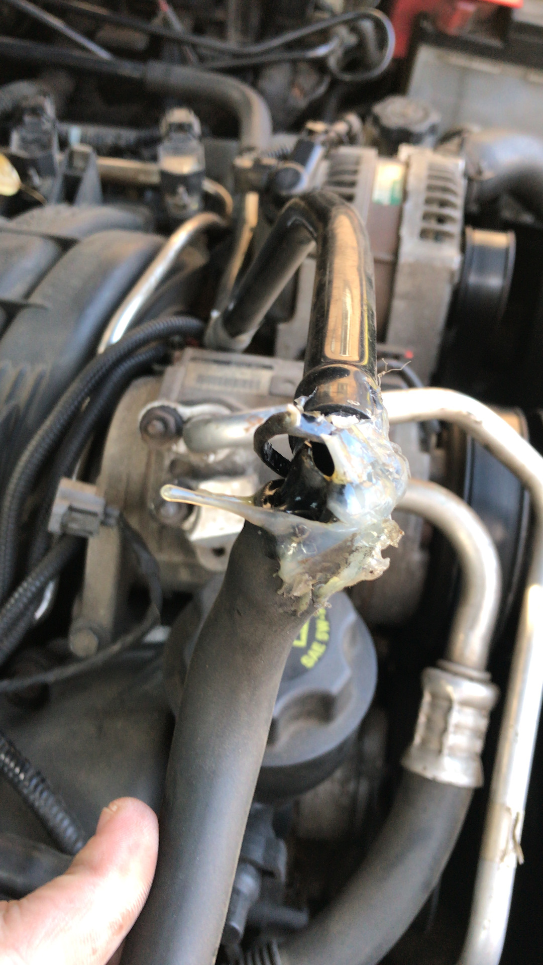

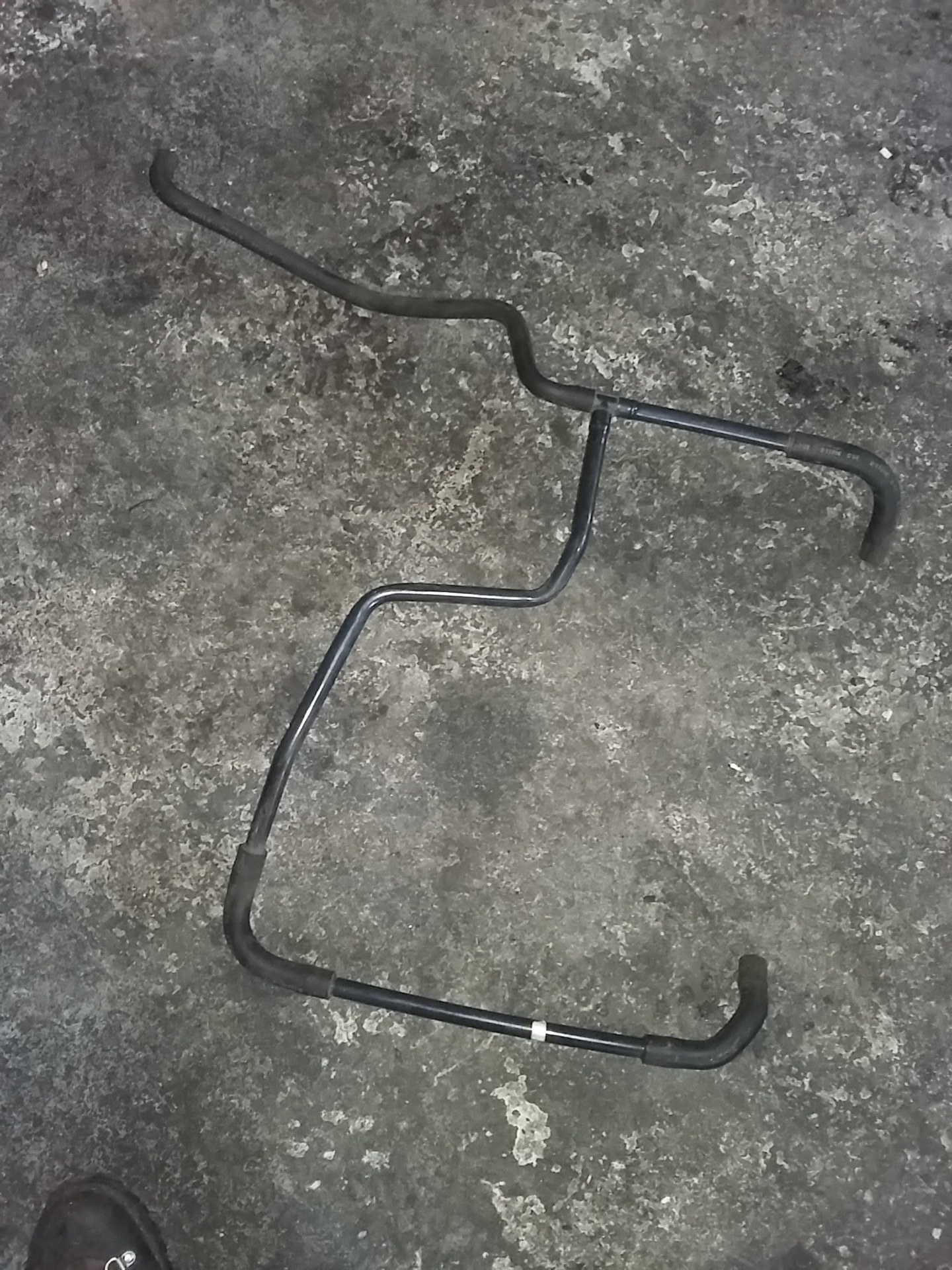

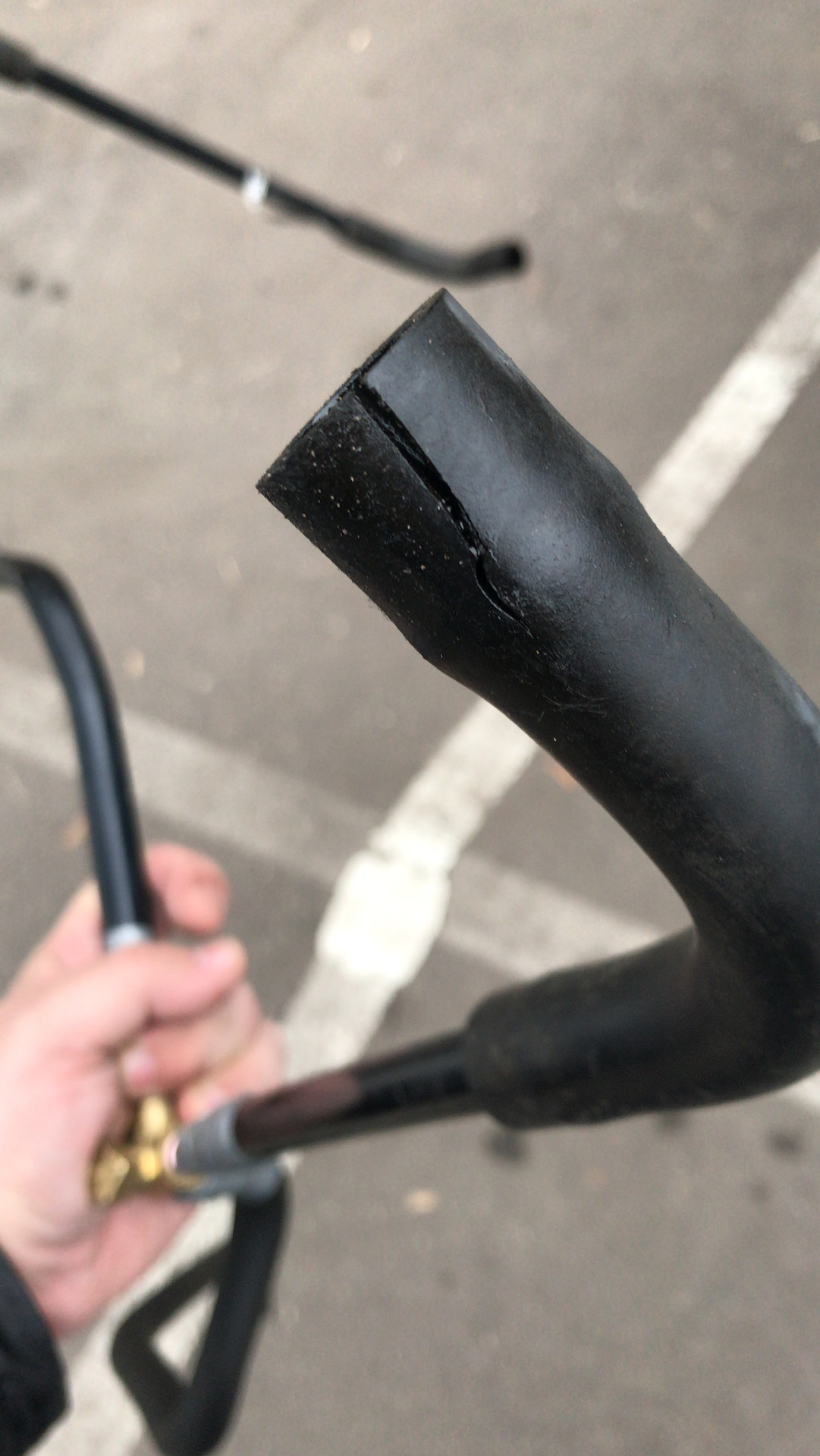

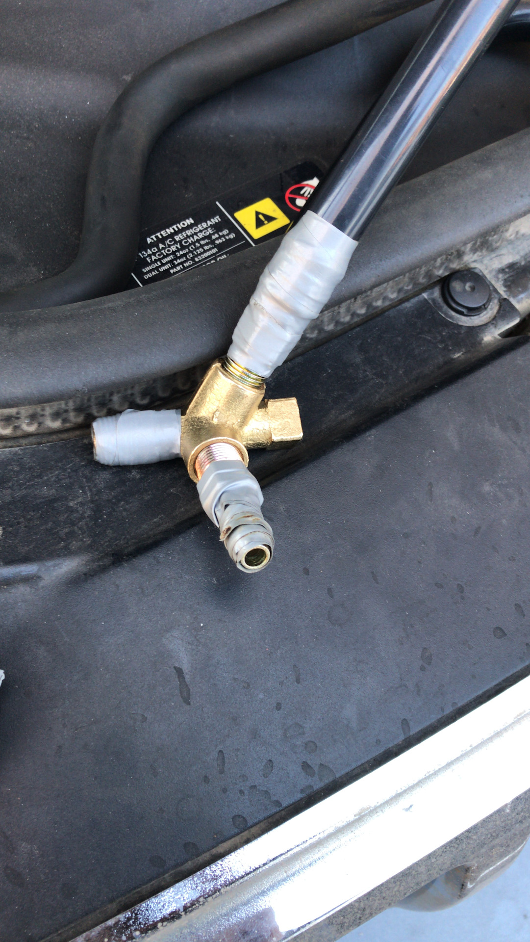

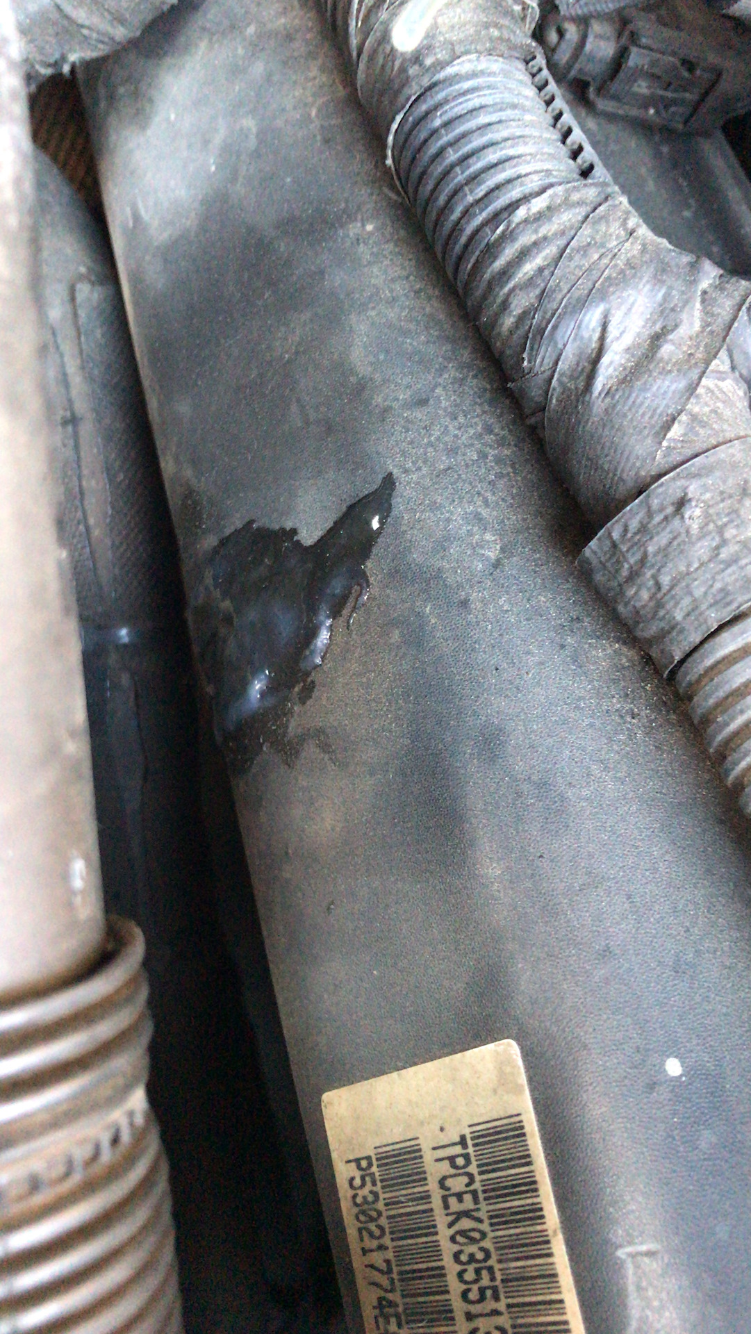

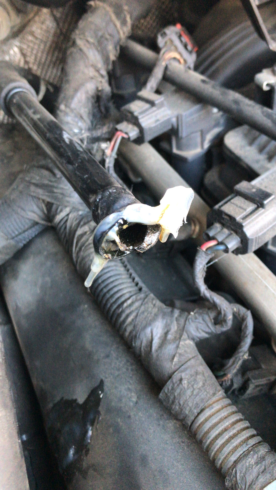

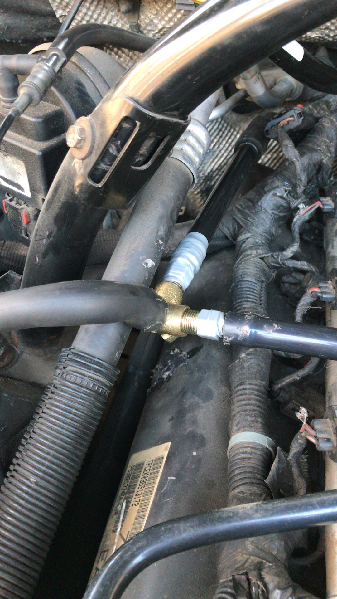

Когда меняли прокладку выпускного коллектора и шпильку, то нашли трещину в пластиковой трубке вентиляции картера, замазали ее Поксиполом. Прошло время, решил поменять свечи(до этого мыл инжектор Винсом и стал чувствовать, что свечи пора менять), открываю капот, начинаю разбирать верх, для доступа к замене свечей и…вижу ту самую трубку…поксипол от температуры стек соплями, а трубка уже не треснута, а обломилась. Пошёл в магазин запчастей, подобрали с продавцом всякие штуки, с помощью которых можно заколхозить временный тройник. Одновременно с этим заказываю трубку у www.drive2.ru/o/E-vgen
Мой колхозный вариант был снят когда приехала трубка от Евгения и…тут то я и понял, что подсос действительно был и там, и там, и воооон там тоже. Все резиновые шланги лопнули и сидели неплотно, подсасывая воздух. Трубка успешно сменена — полёт отличный.

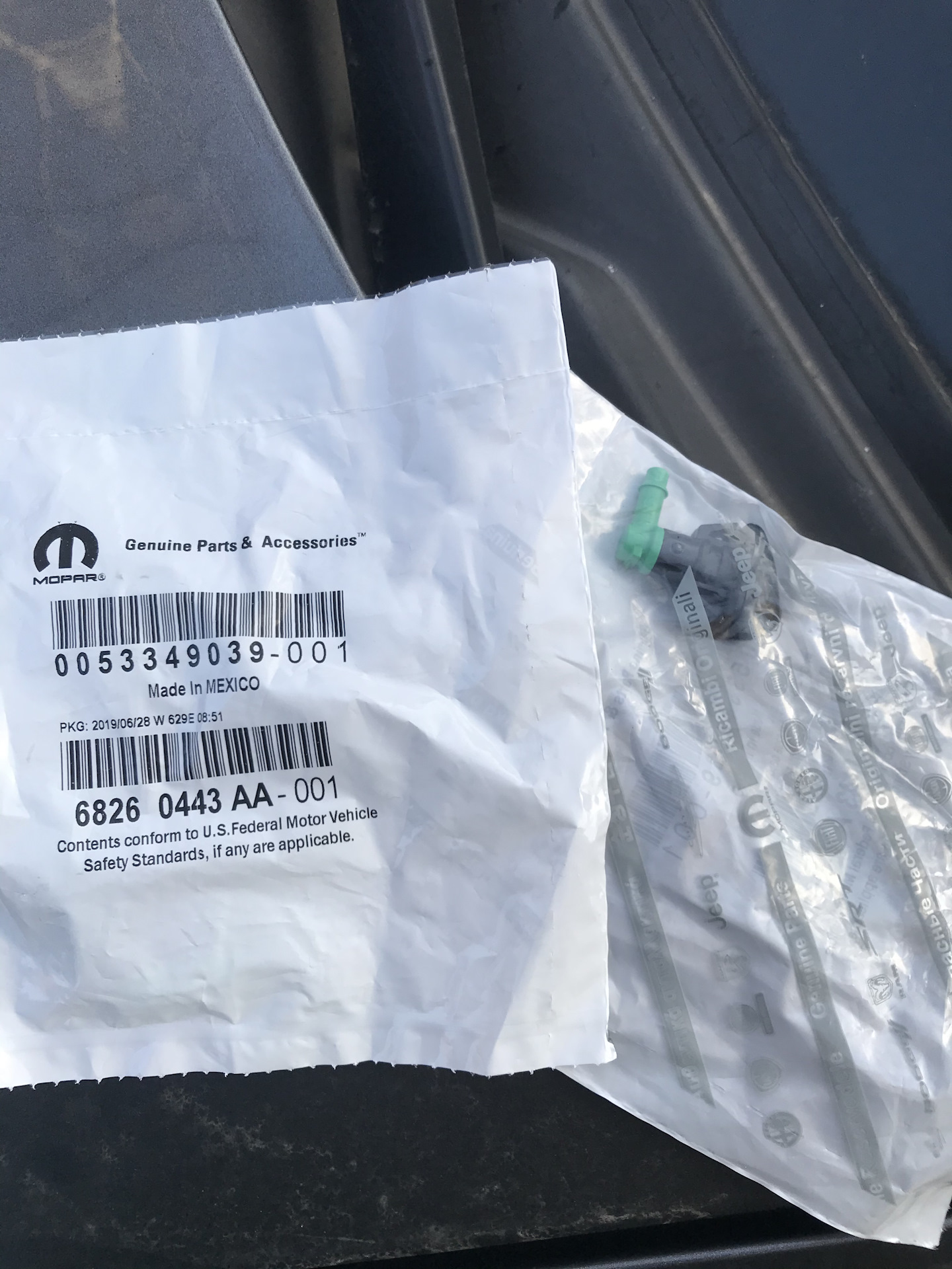

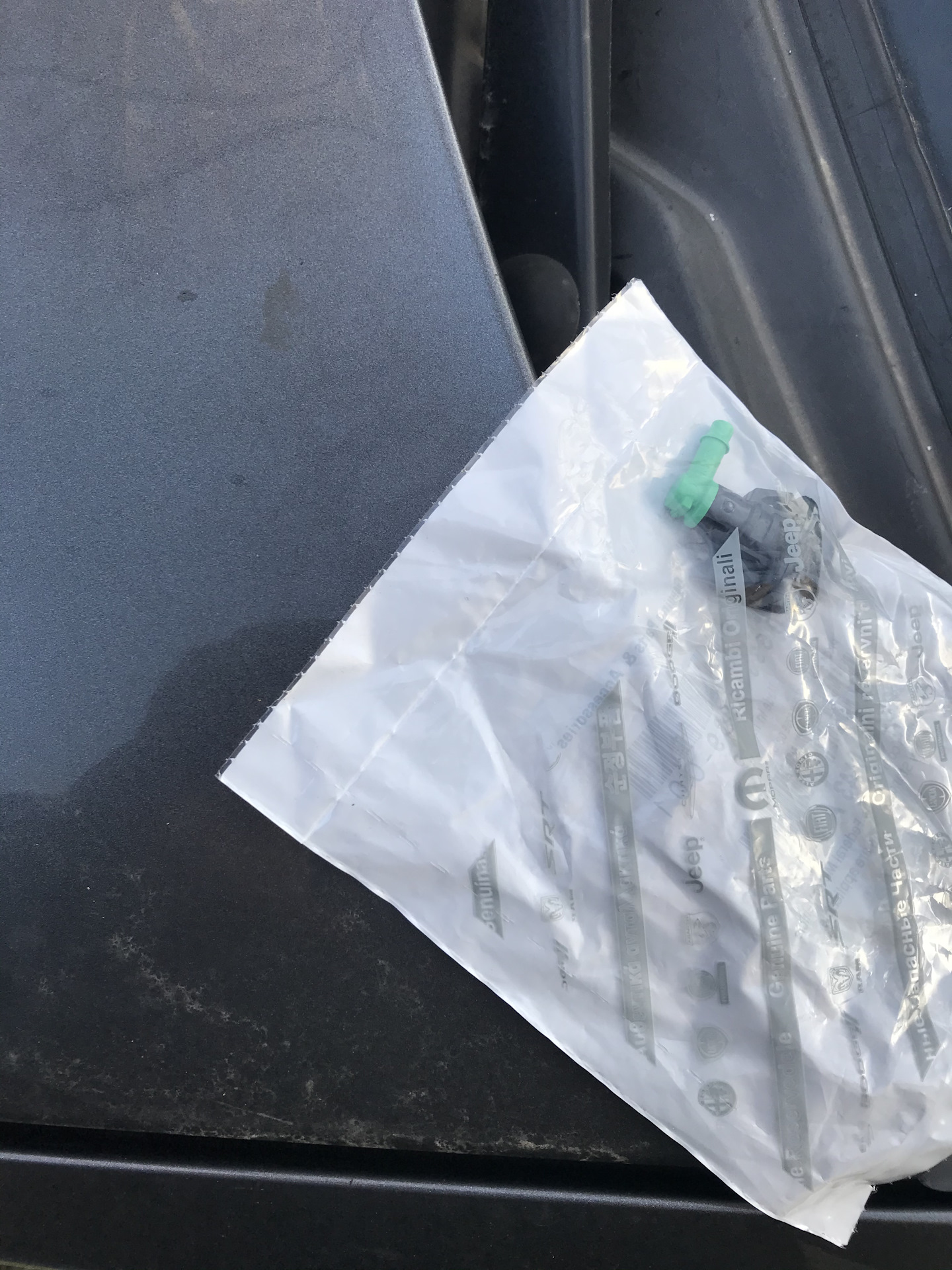

Так же одним прекрасным воскресным вечером еду домой по МКАД, идёт дождь, решаю помыть лобовое и…омыватель не работает! Заднее стекло — работает, а вот переднее — фигушки. Доезжаю до дома, открываю капот, а из под обшивки капота — поток стеклоомывателя :) Рассохлась водительская форсунка и отломился носик на который надевается шланг. Глушу водительскую, чтобы хоть с пассажирской лило, заказываю на Экзисте(обещали самую быструю доставку) новые оригинальные форсунки 55079049AA. Жду, а пока жду купил форсунку KIA/Hyundai, она льёт вниз стекла, прямо над дворником, но переждать пару дней пойдёт, приезжают заказанные и…что я вижу? В пакетике лежат форсунки Crown(они в отдельных пакетиках и на пакетиках просвечивается под заклеенной белой бумажкой надпись Crown Made in China), выслушав мое «Фи, так делать, нехорошие люди» мне было сказано: «Да ты чего? Это же поставщик на Хруслер!» Поржал, спасибо, мой день был сделан.
В итоге были заказаны форсунки 68260443AA от WK2 через Андрея up6.
