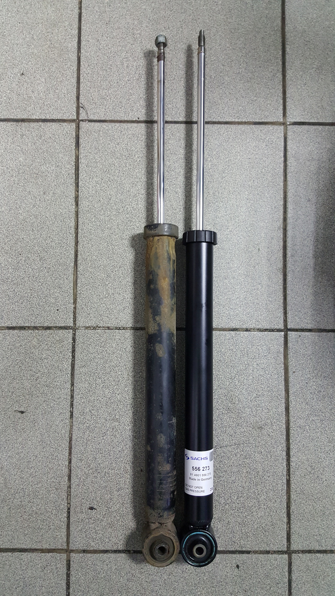

Всем привет. как писал в прошлом посте три месяца назад поменял задние амортизаторы, и поставил Magnum Tehnology артикул AGW047MT. не понравились категорически они с первого дня использования. Но как то не доходили руки заниматься ими, но спустя три месяца ежедневной эксплуатации машины — они Меня все больше раздражали, и в итоге заказал SACHS 556273. В течении полу часа перекинул их. а те Магнумы отправил на рекламацию поставщику, не знаю — подтвердят ли они рекламацию. но один из амортов стал плохо выходить шток. И при езде по неровностях, особенно лежачих полицейских, они сильно пробивали, такое ощущение что они стоят в одном положении а не гасят удары подвески. сегодня поставил Саксы поездил потестировал = то пока очень доволен ими. Комфортно отрабатывают, не жесткие. Изначально думал Бильштейны брать, но в основном все пишут что они жесткие, и тогда точно решил что нужны SACHS. Пока что доволен. Как показывает жизненная практика — сэкономить не получится)))

подскажи пожалуйста, у тебя евро подвеска или ППД?
Ппд стоит.
как аморики себя чувствуют?
Отлично как оригинал примерно
спасибо
