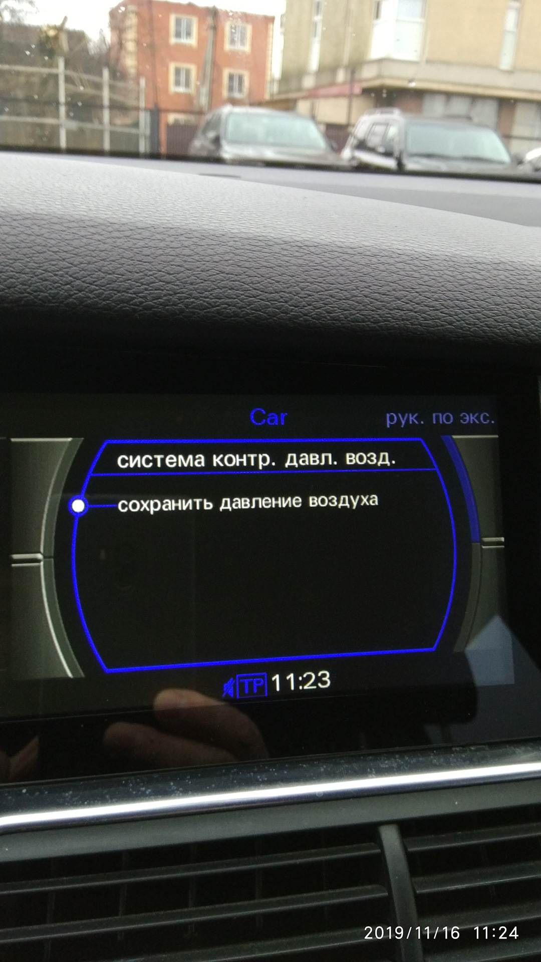

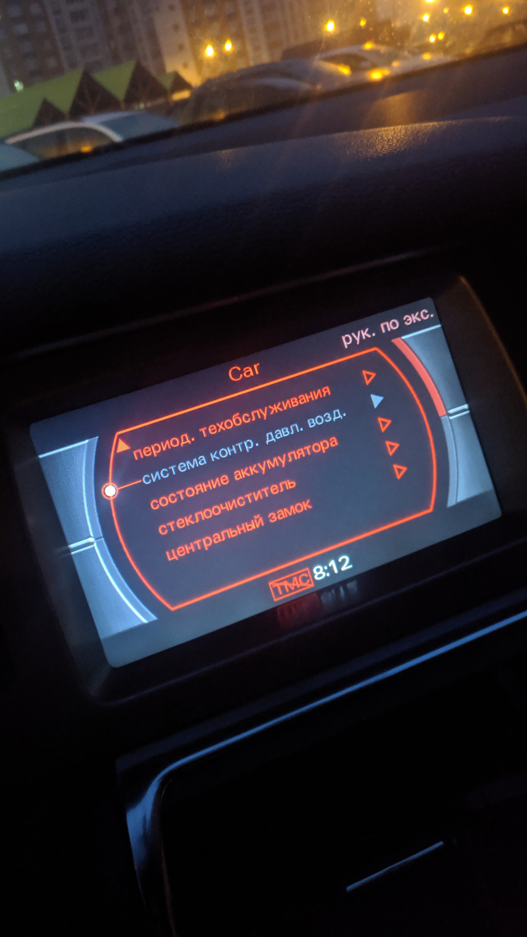

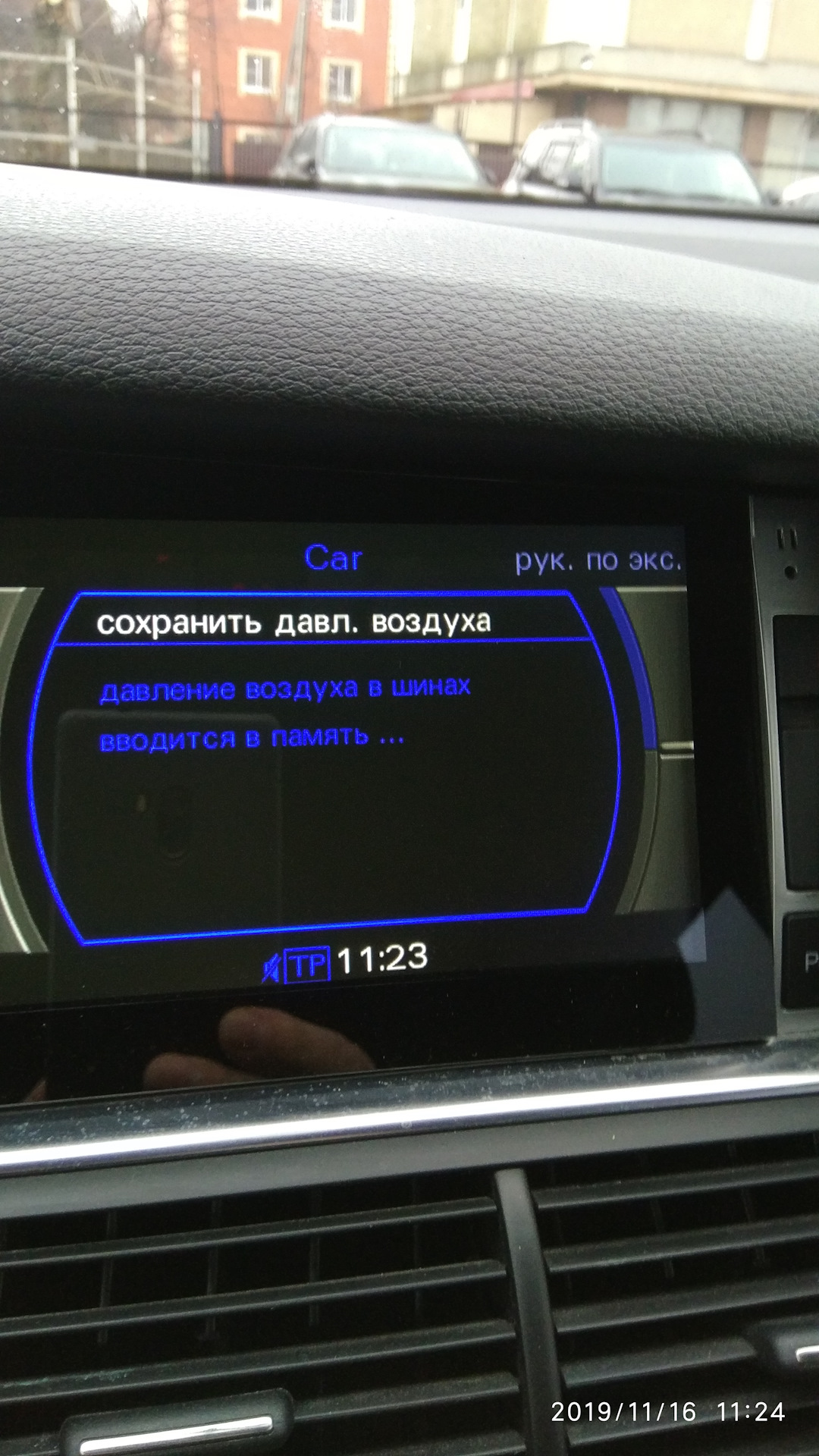

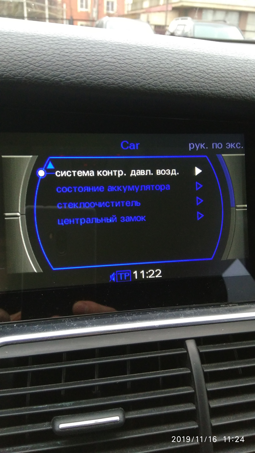

Наконец то сделал это! Невозможное возможно! Работает все! И сама система контроля давления в шинах, и меню сброса и сохранения значений давления в колесах в MMI 2G. Дело в том, что на дорестайлинговые машины эти системы просто ни когда не устанавливались. И некоторое время установка такой системы на дорестайлинг без перехода с MMI 2G на MMI 3G считалась невозможной в принципе. Либо установить ее можно было "криво" и в неполном объеме.
Безусловно без помощи Валерия и Сергея ни чего бы не вышло. Спасибо им огромное за помощь консультации и идею. Не знаю уж что сыграло решающую роль, то ли мы с Сергеем при помощи Валерия смогли правильно закодировать ММИ, толи мы опять же с Сергеем при помощи Валерия "подсунули" образ блока 65 от полной системы RDK и таким образом наконец активировали ММI. Но дело в итоге сделано.

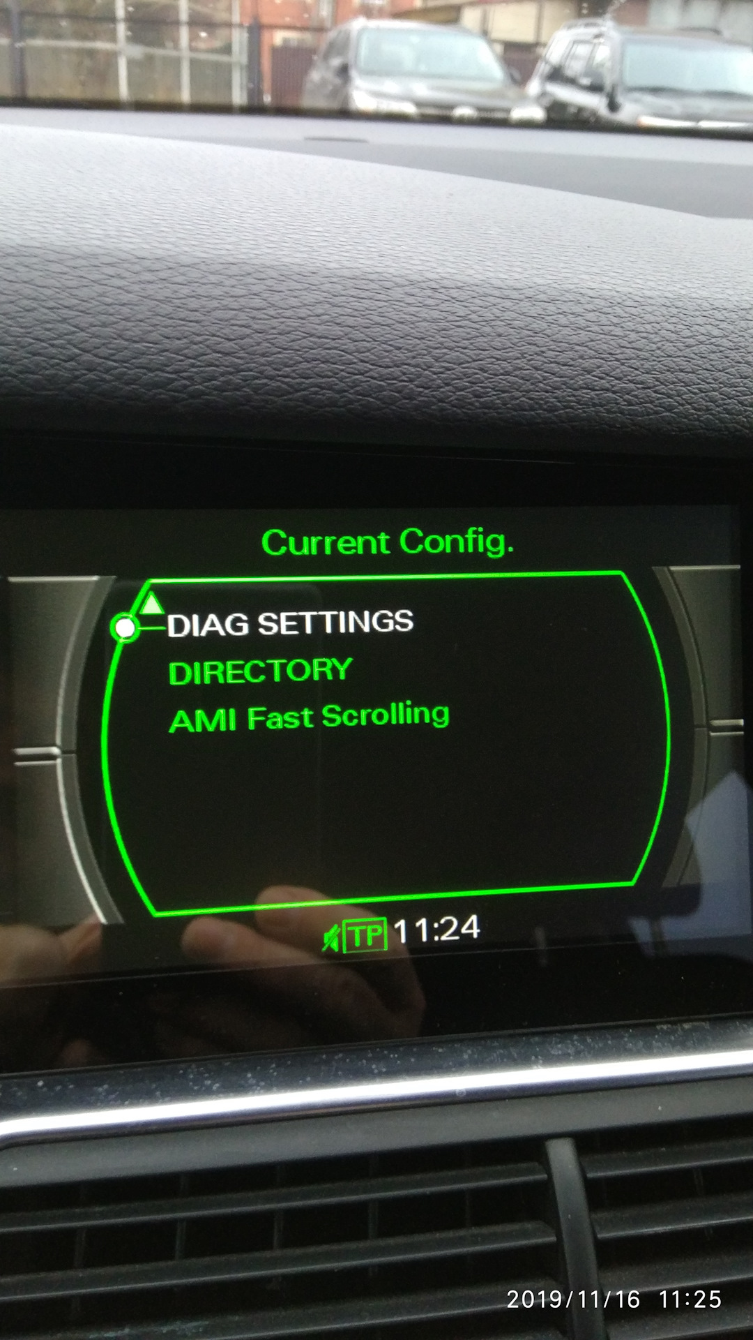

В принципе по фото все видно и понятно, кстати приношу свои извинения за качество фотографий. Но полагаю что описание процесса также будет не лишним.
Итак, кодирование MMI 2G для установки системы косвенного контроля давления в шинах RKA+ (по значениям датчиков АБС)

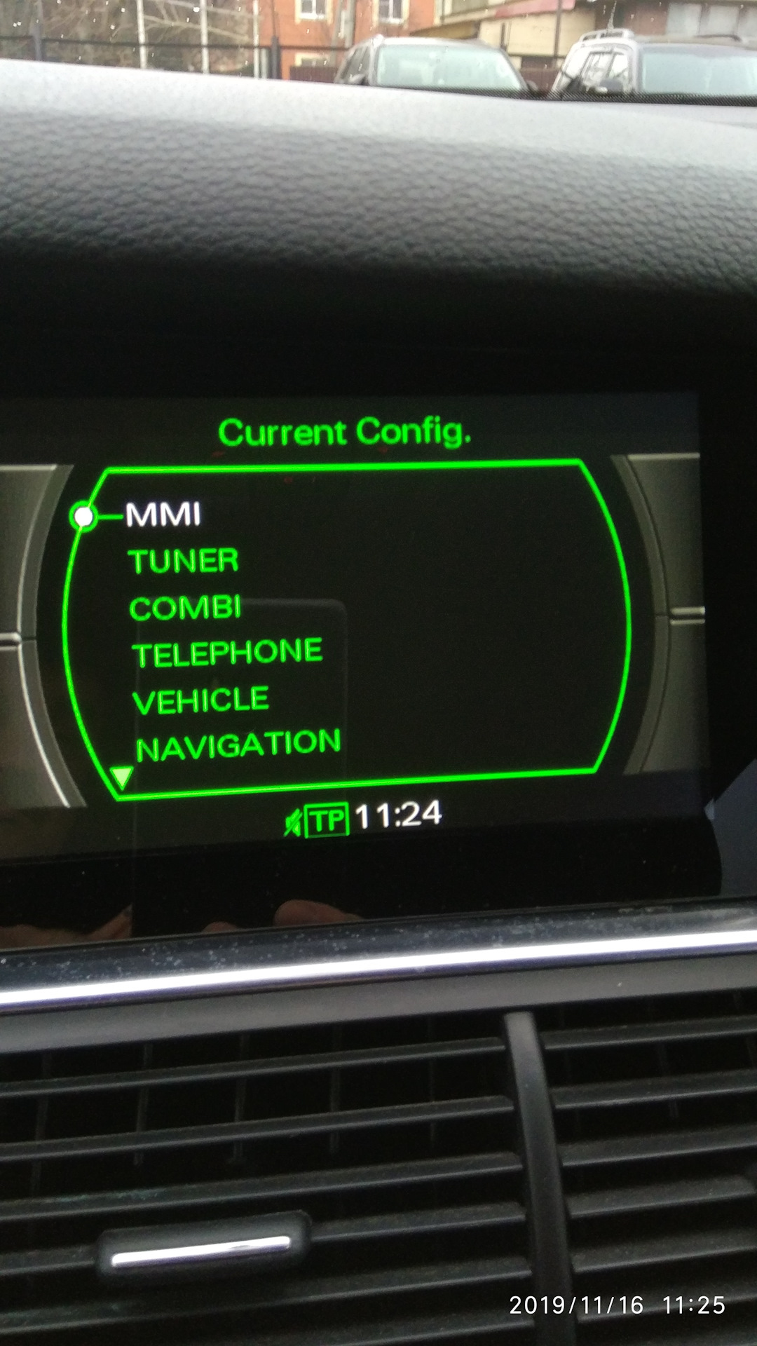

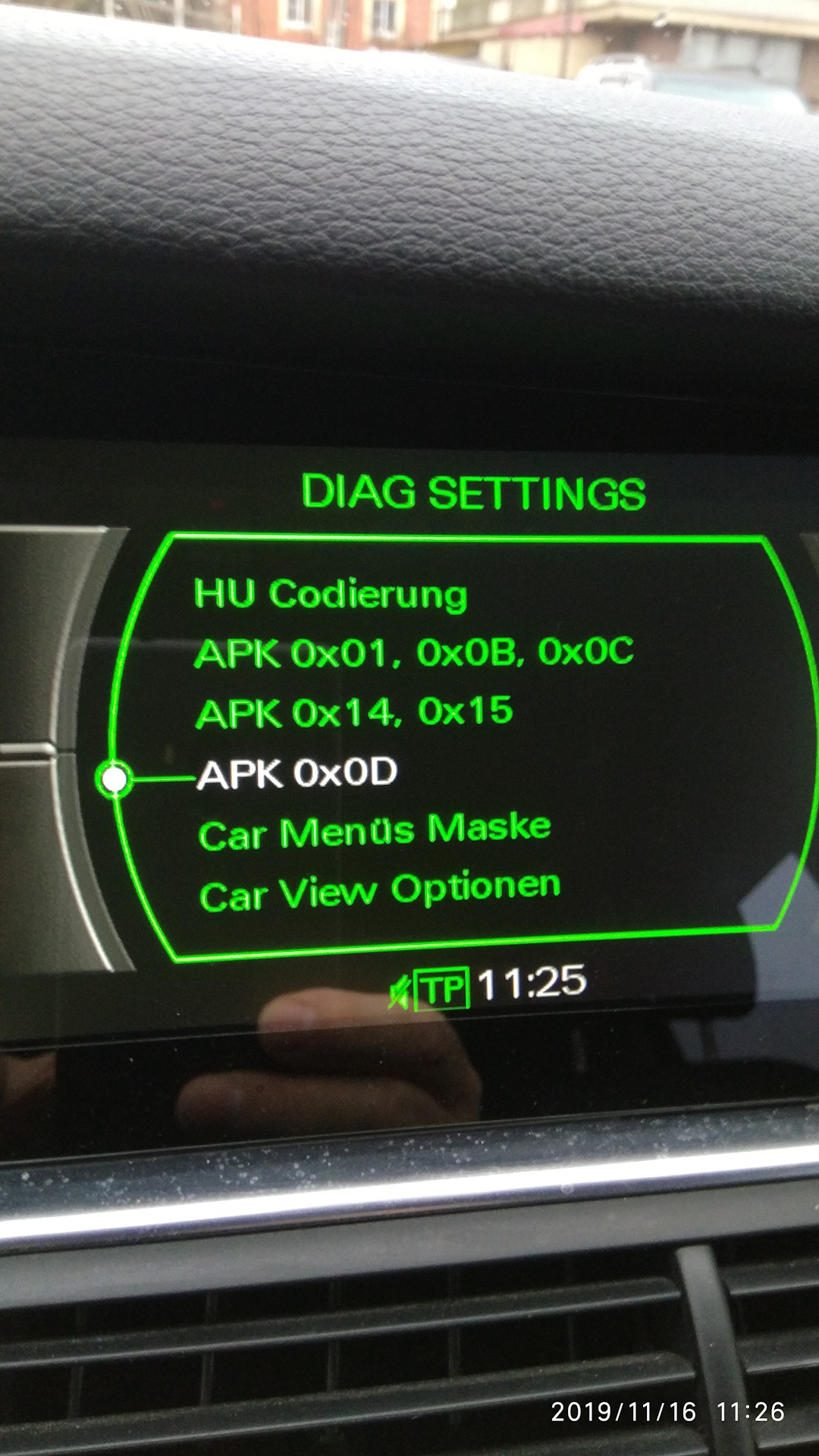

Заходим в инженерное меню MMI, надеюсь что инженерное меню у вас включено, и как в него попасть вы знаете. На всякий случай напомню, при включенном зажигании (ДВС выключен) вызов инженерного меню осуществляется одновременным нажатием и удержанием кнопок Cars и Setup панели MMI

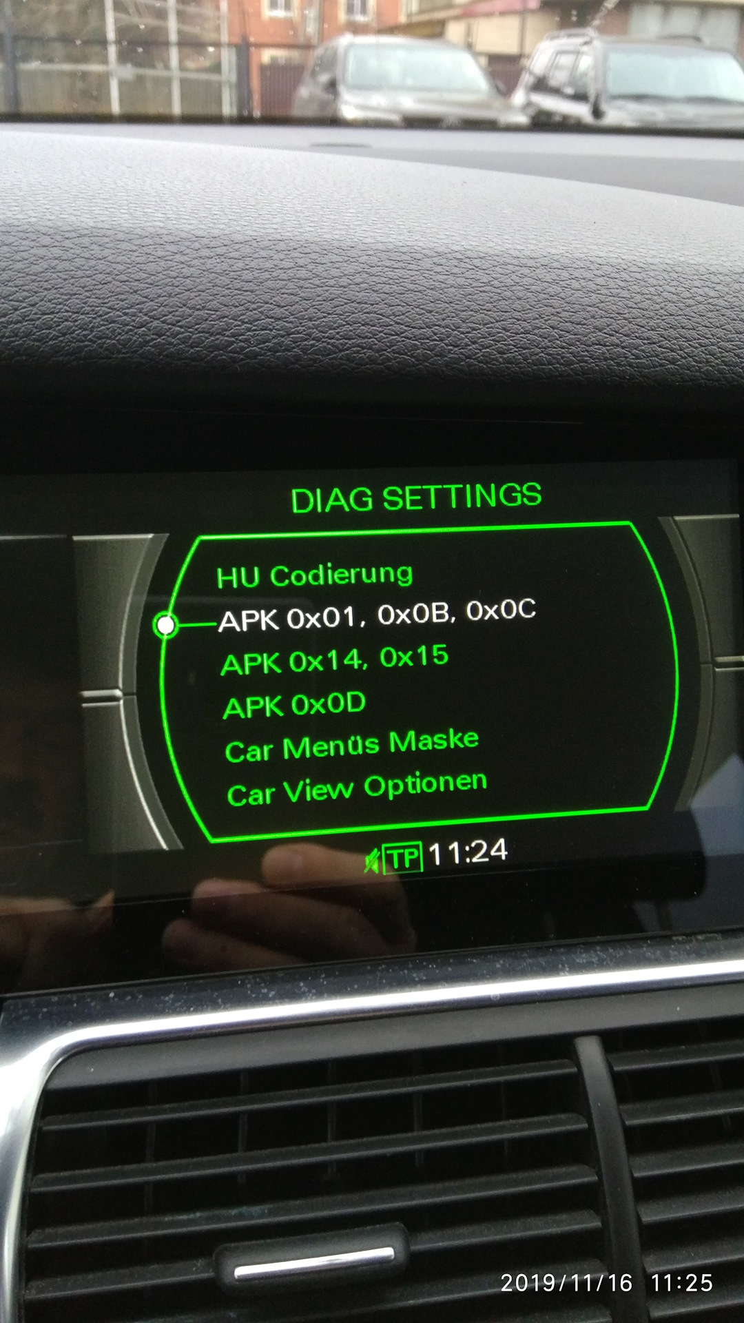

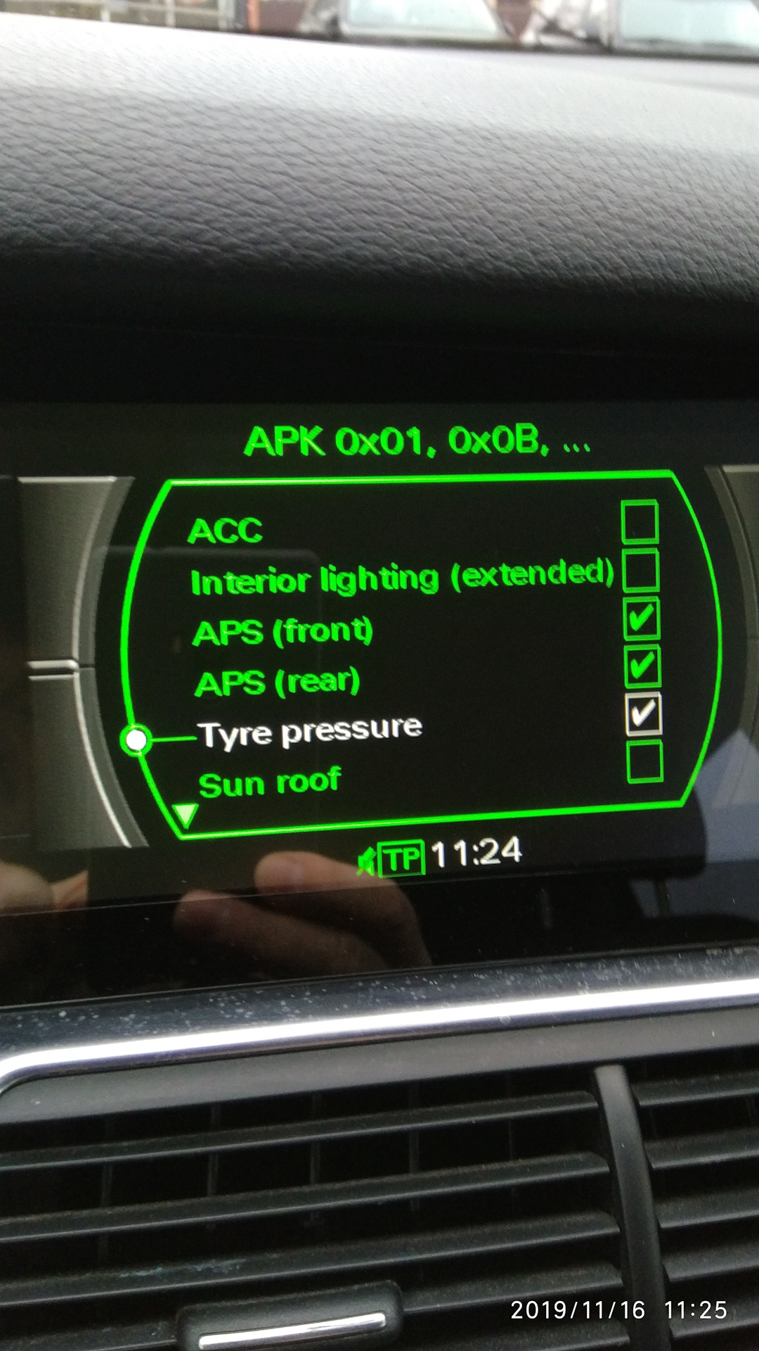

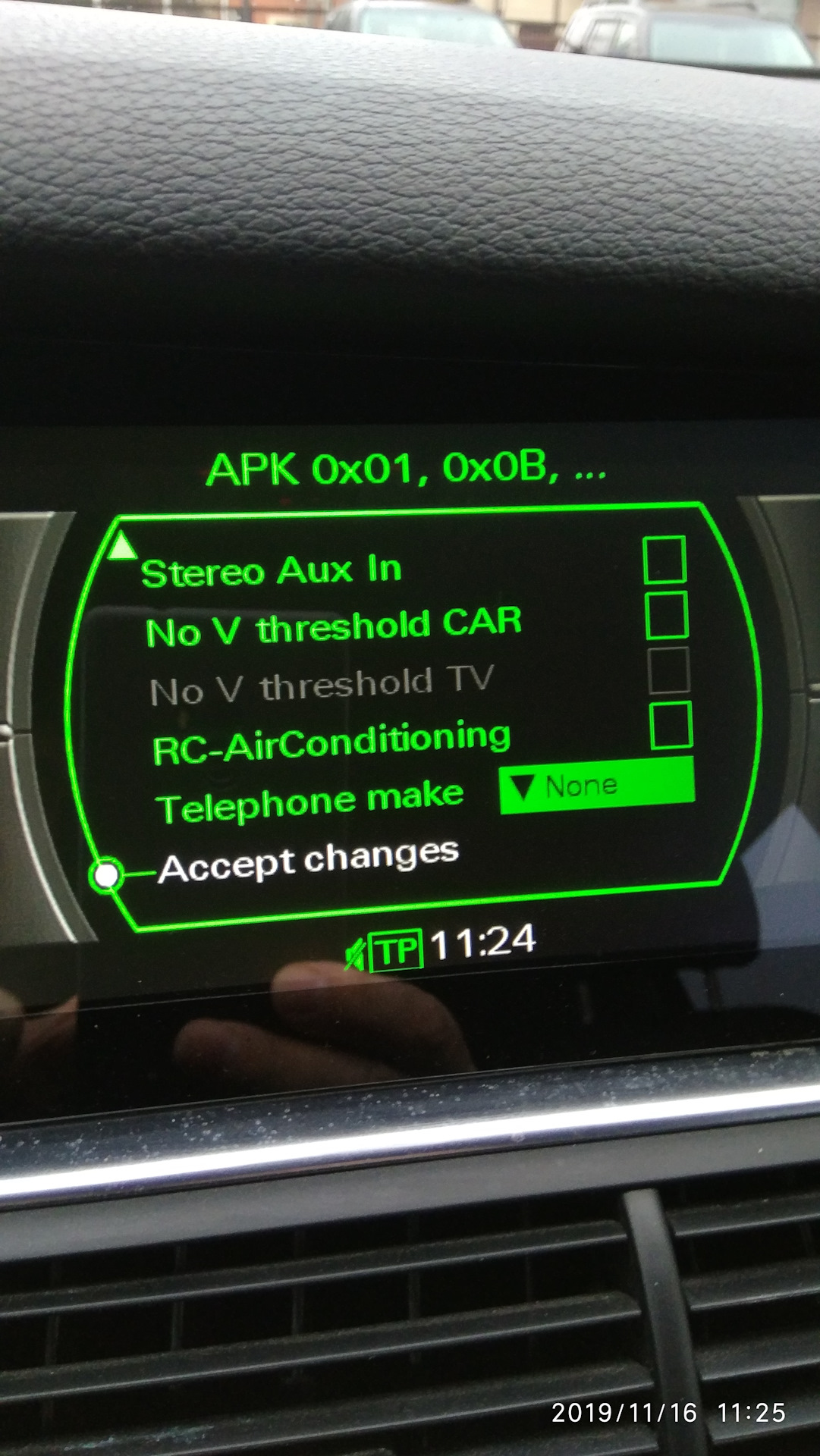

Выбираем пункт DIAG SETTINGS (ДИАГНОСТИЧЕСКИЕ УСТАНОВКИ), далее пункт APK 0x01, 0x0B, 0x0С "Активация пунктов комплектации автомобиля". Аналог адаптации 07 блока. Включаем систему контроля давления воздуха в шинах, для этого ставим галку в пункте — Tyre pressure, сохраняем измененные значения кодировки! выбрав внизу меню пункт Accept changes. Обязательно сохраняем значение!
Выходим.

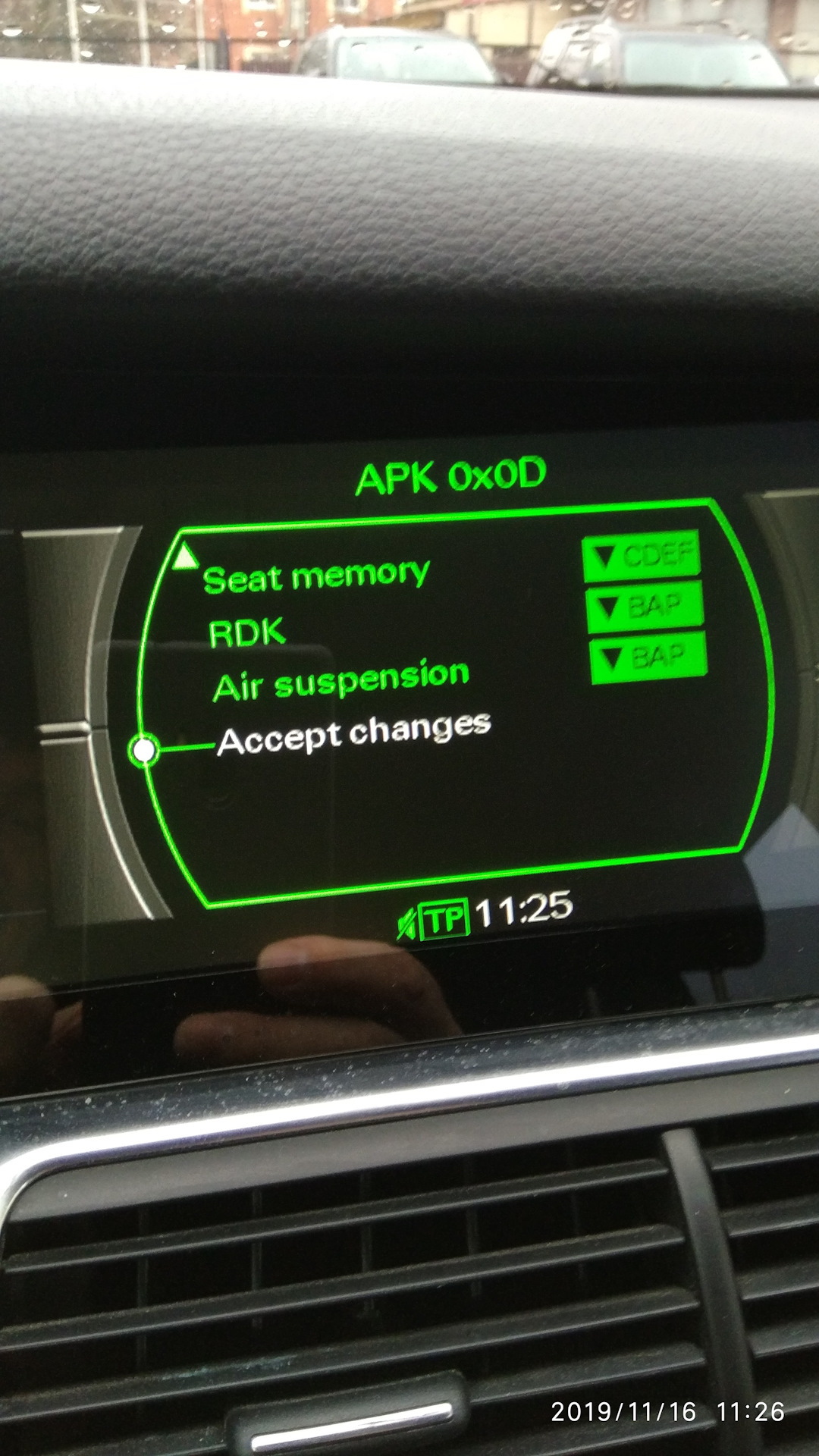

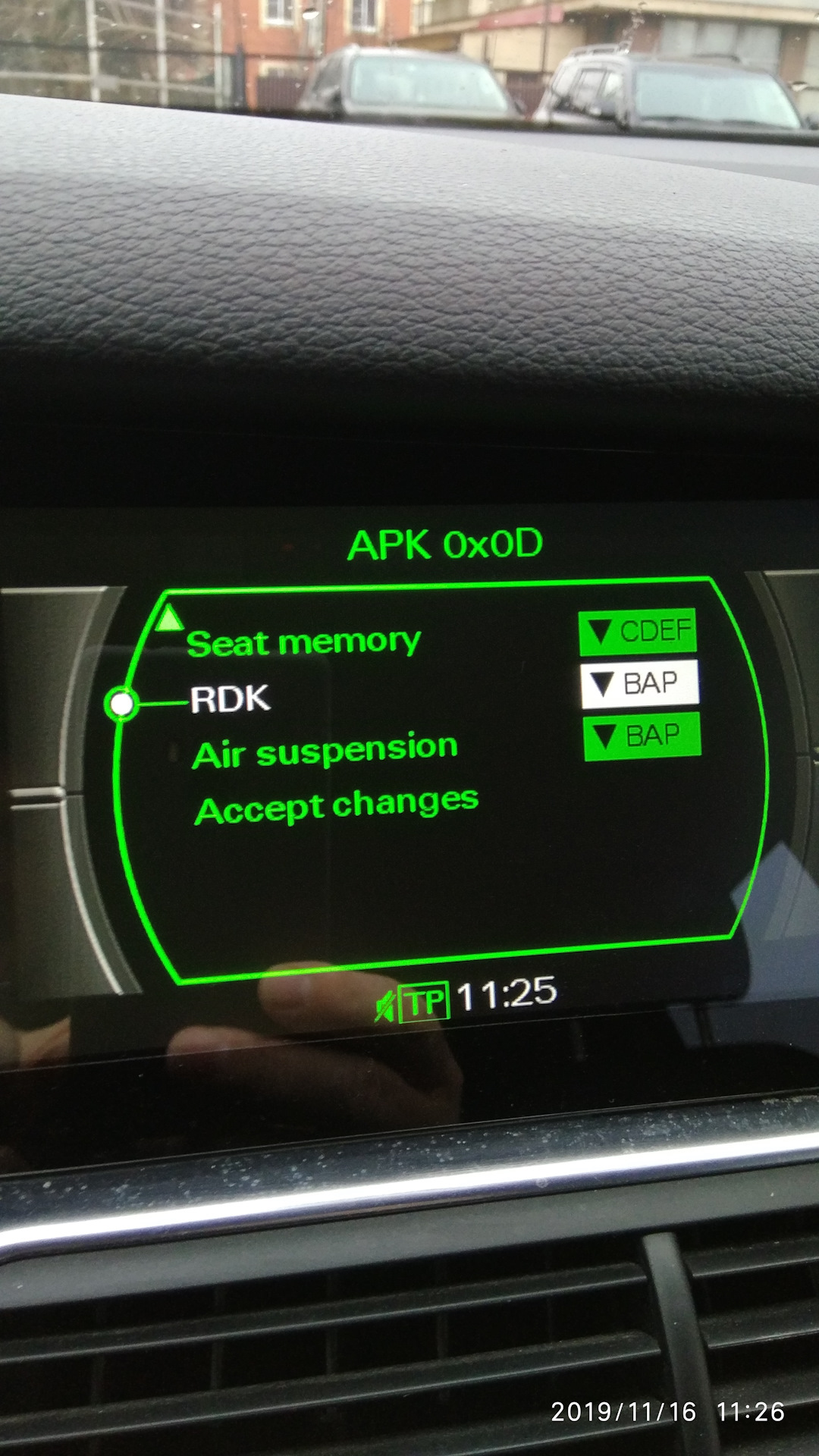

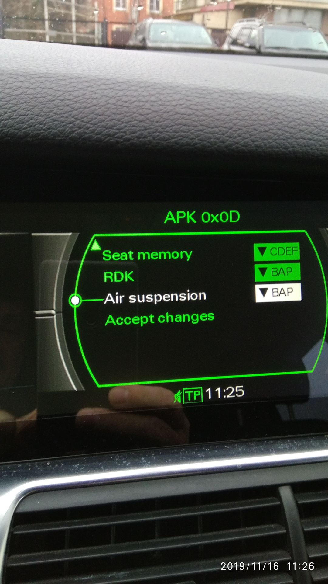

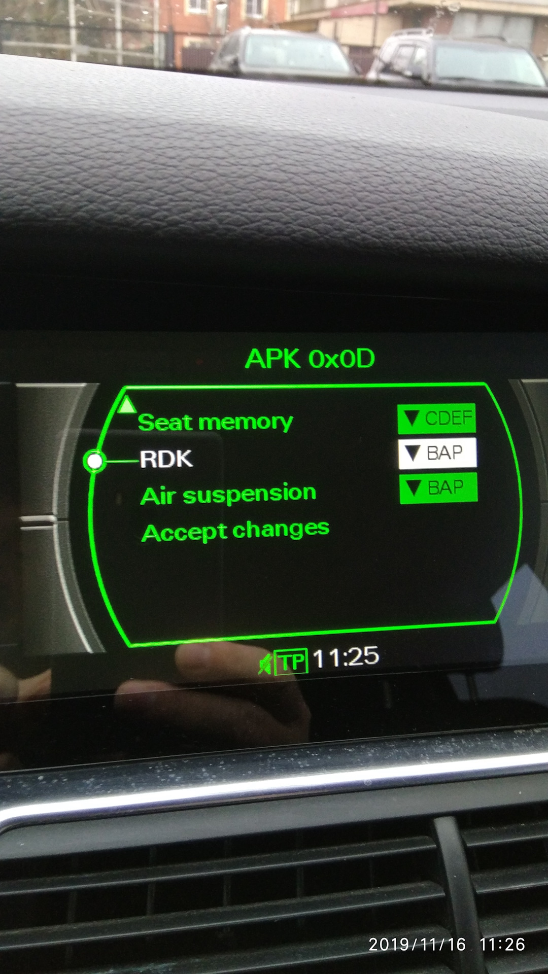

Находим пункт APK 0x0D (Способ связи между отдельными компонентами), включаем подпункт RDK, для этого ставим галочку напротив опции BAP. Сохраняем выбрав пункт Accept changes. Обязательно сохраняем значение!
Выходим.
Все.
ПЕРЕЗАГРУЖАЕМ MMI, одновременно нажав Cars Setup и шайбу MMI
Закрываем автомобиль и даем ему заснуть.
Включаем зажигание, запускаем MMI, проверяем все.
Радуемся жизни.

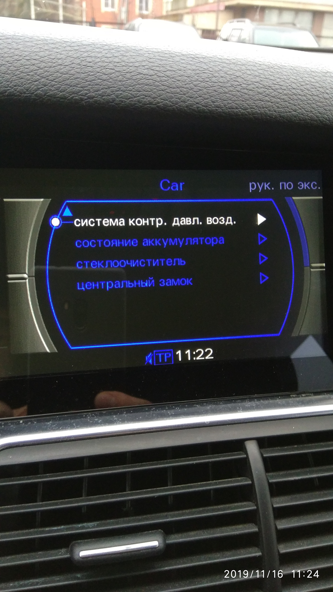

Почему меню синее а не красное? Блок абс менял или какой номер у твоего?
Синее меню, потому что у меня андроид стоит. Это не существенно. Блок АБС не менял.

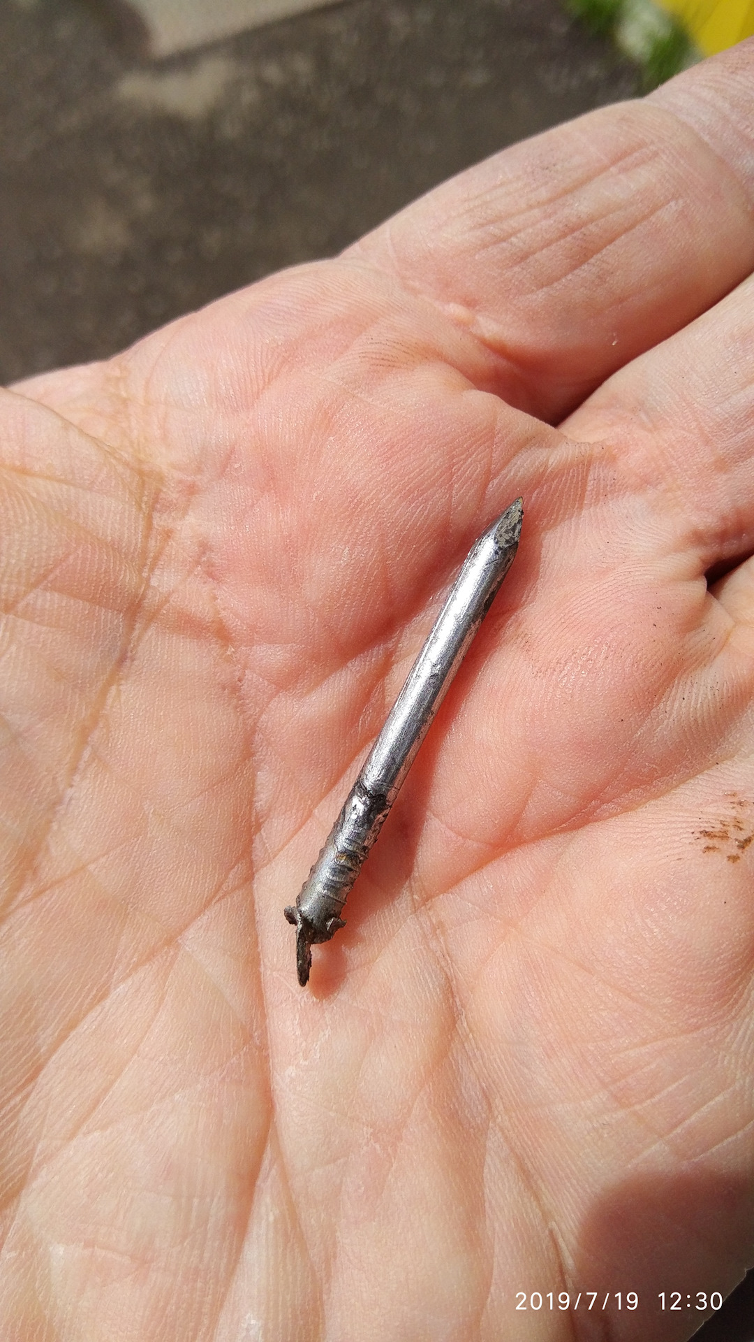

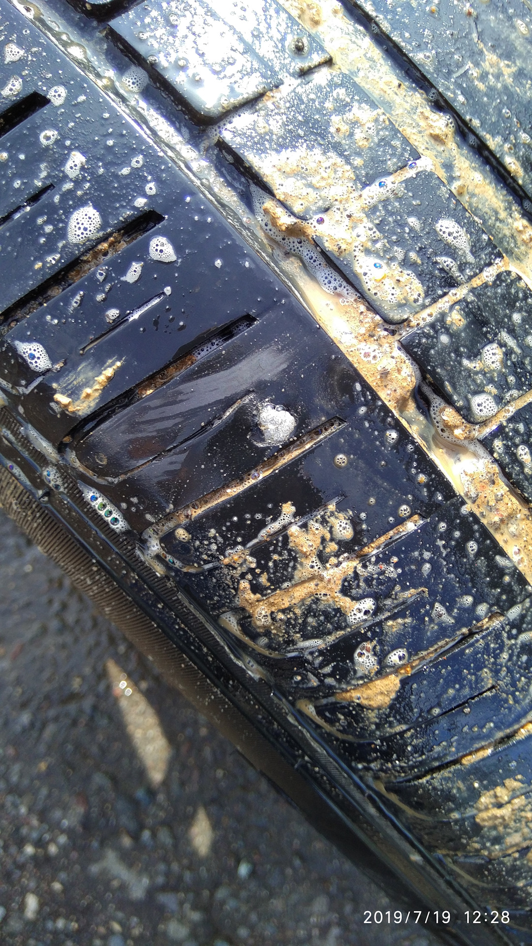

Я уже гвоздь с ее помощью из заднего колеса достал:
www.drive2.ru/l/536221926335448339/
Поэтому и мутил с меню смены сброса значений, что бы шнурком не обнулять все

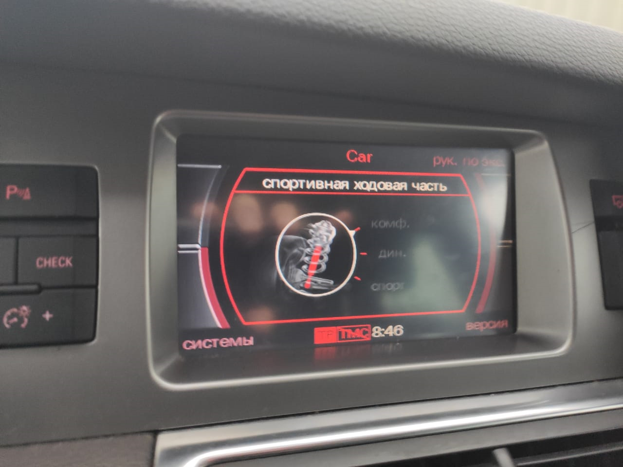

Активировал, но меню не активно, подозреваю, что подпункт последний air suspension отвечает за пневму, а у меня пружины, наверное, как-то блок пневмы в этом участвует и у меня так не получиться

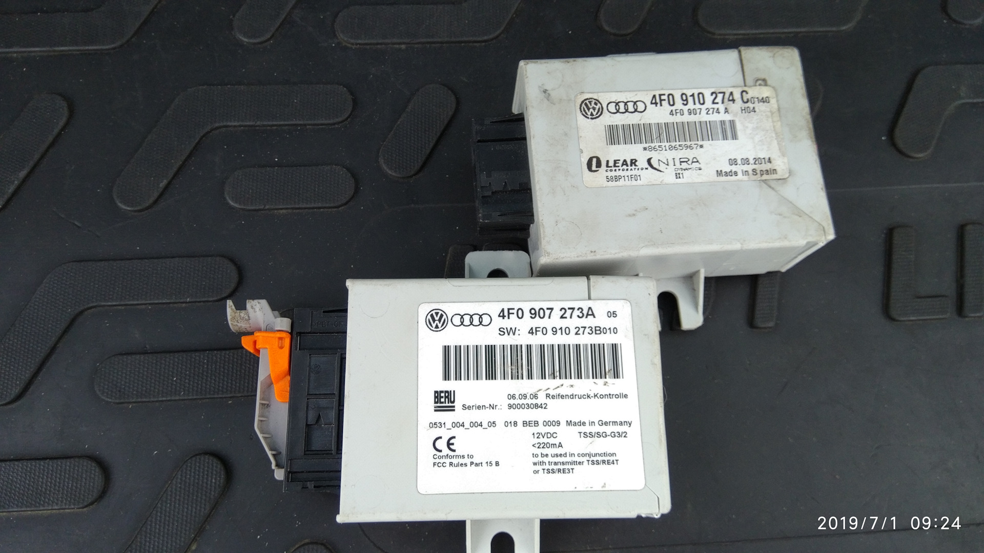

Так и у меня тоже нет пневмы. Пункт air suspension активировал? Там две позиции BAP и CDEF. Нам нужно отметить BAP. А сама система то физически установлена? Блок 4С? Проводка к блоку АБС проведена? Не увидел у тебя записей в бортжурнале об установке косвенной системы TMPS
Да все сделал, как у тебя, галочку напротив tyre, а потом два bap поставил… А у тебя сразу было меню активно? Может надо подождать, хз, закрыл машину пошел домой, потом посмотрю, хотя перед тем как уйти, когда закрыл машину покурил и снова проверил, та же херня
Я не про галочки сейчас, а про установку блока спрашиваю
www.drive2.ru/l/533029494324199428/
😂😂😂 нет
Ну ты пипец красава! Зато теперь в MMI пункт нужный есть. Ставь блок теперь, и будет тебе счастье. Но там возни… Выше крыши. Евгений вон до сих пор ни как кодировку подобрать не может. Это на Q3 только можно косвенную TMPS включить из ММИ, или RMC

По крайней мере это подтверждает правильность выбранного мной курса. Меню активировать на 2Г ММИ можно.

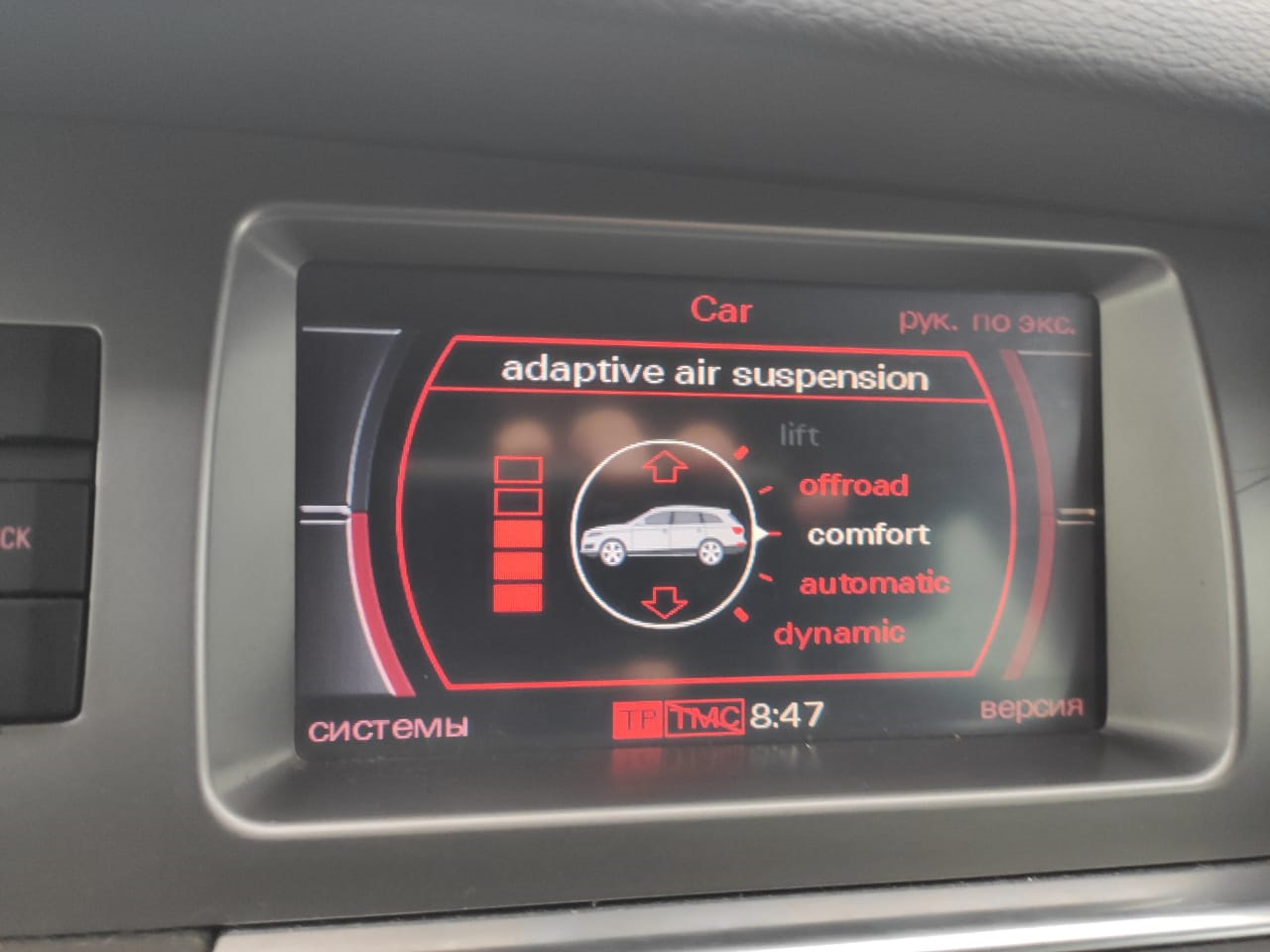

Ты прав. Пункт air suspension. Это активация в пневматической подвеске режима — спортивная подвеска
Это у вас на Q7 такое меню?
Я уже объяснял, фото не моё, прислали на Ватсапп. После включения этого режима. Но я вижу что он не активен, хотя и включен. И да, у него андроид, а не обычный экран. Но вид пневмы стандартный
