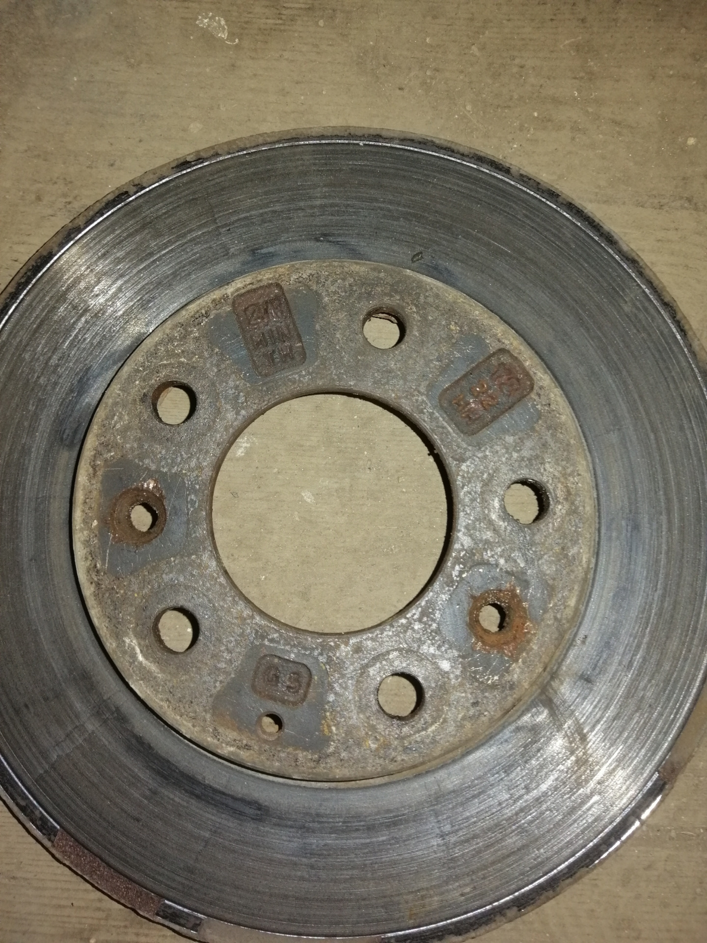

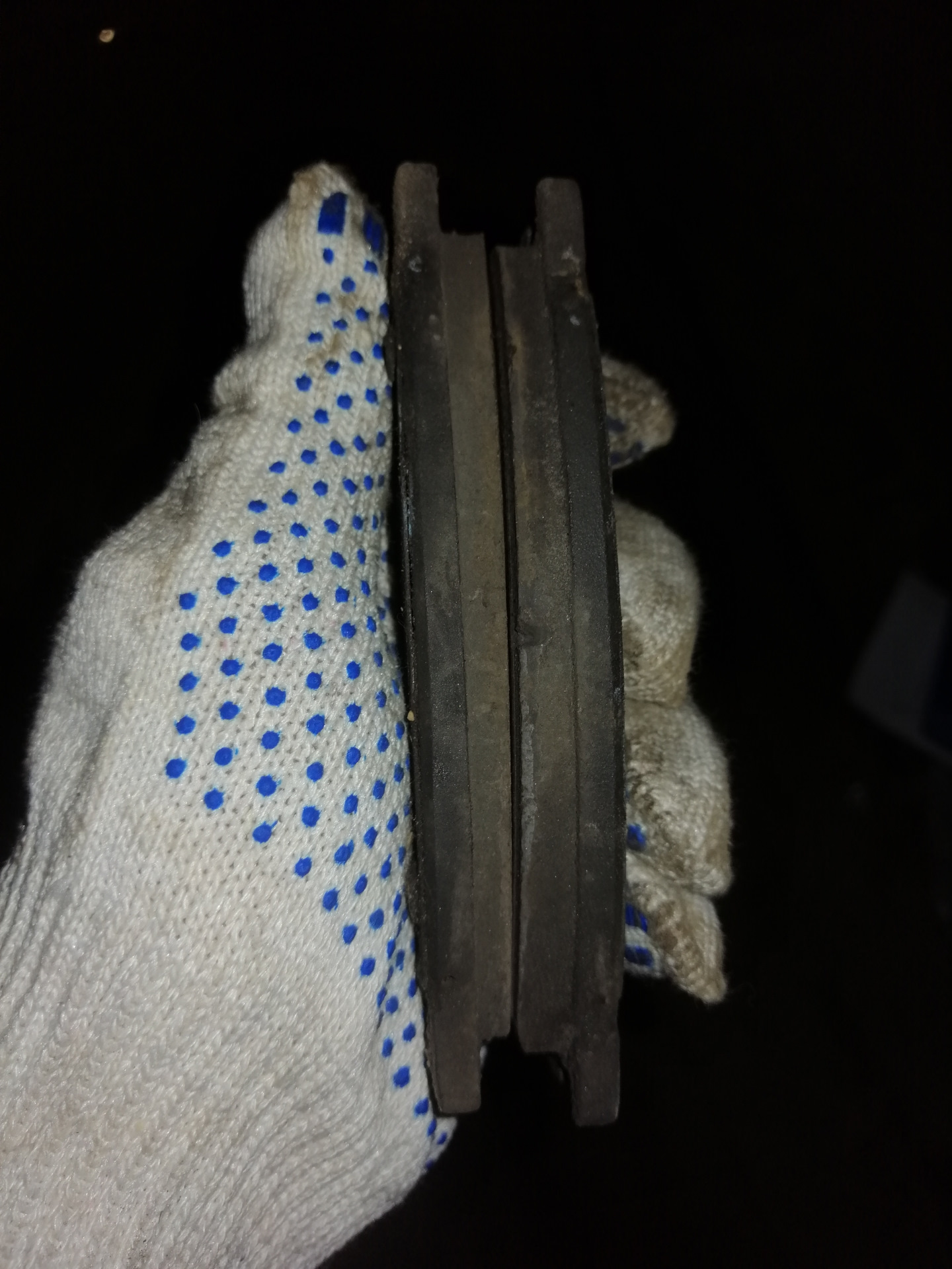

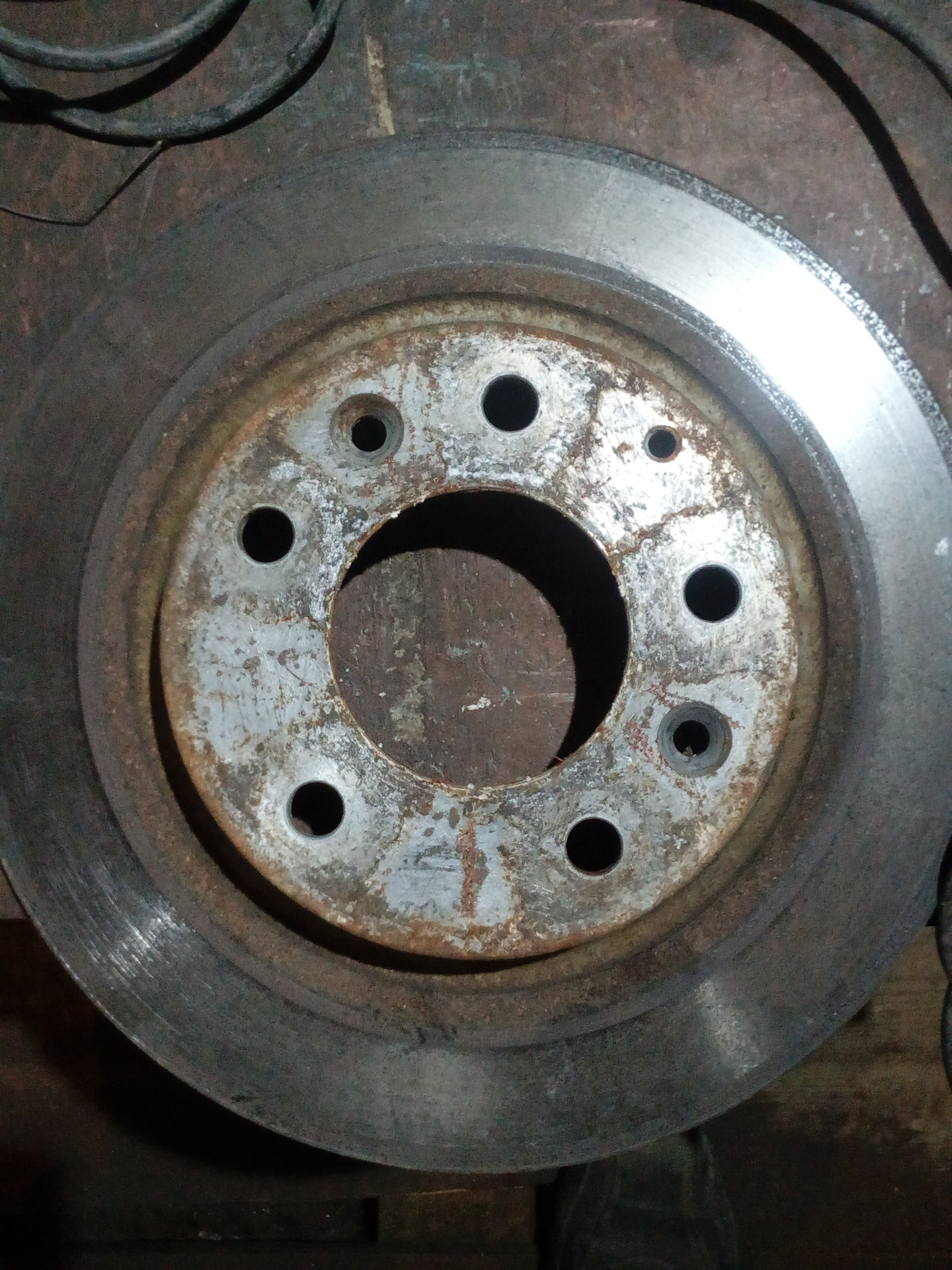

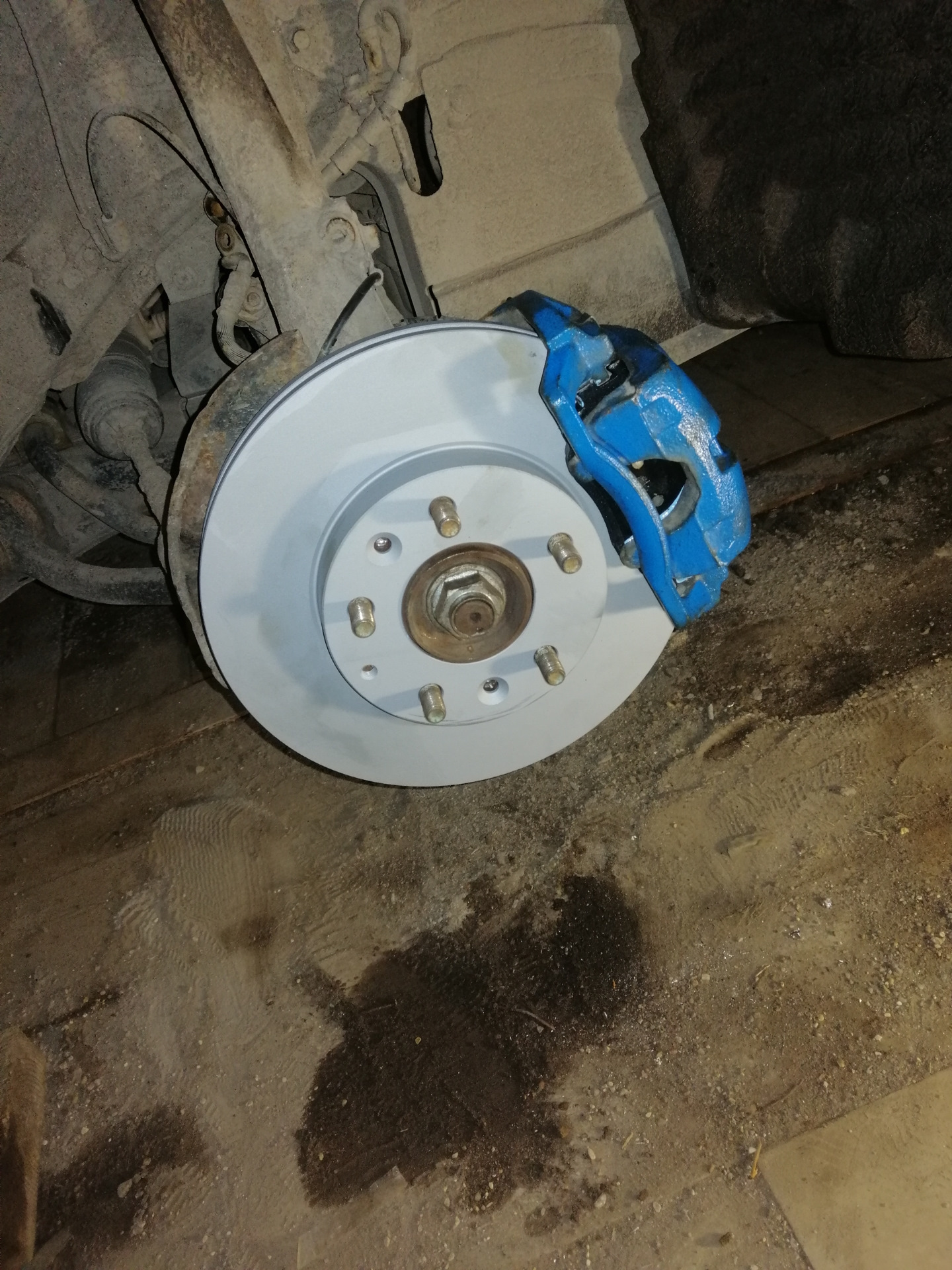

Наступила очередь замены передних тормозных дисков и колодок. Старые диски были кривые, была сильная вибрация при торможении, производителя дисков не знаю, колодки стояли Japanparts, не скрипели, но износ был неравномерный, сколько прошли тоже не знаю, при мне тысяч 30. Диски удалось снять только с помощью молотка, с правой стороны крепёжные болтики пришлось высверливать иначе диск было бы не снять, засели намертво.

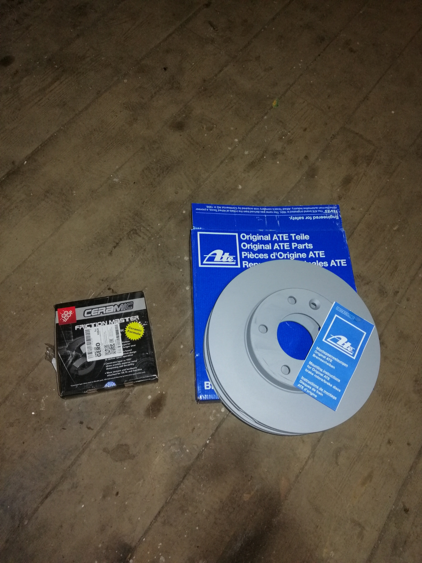

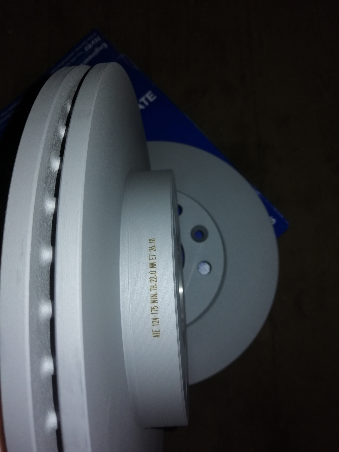

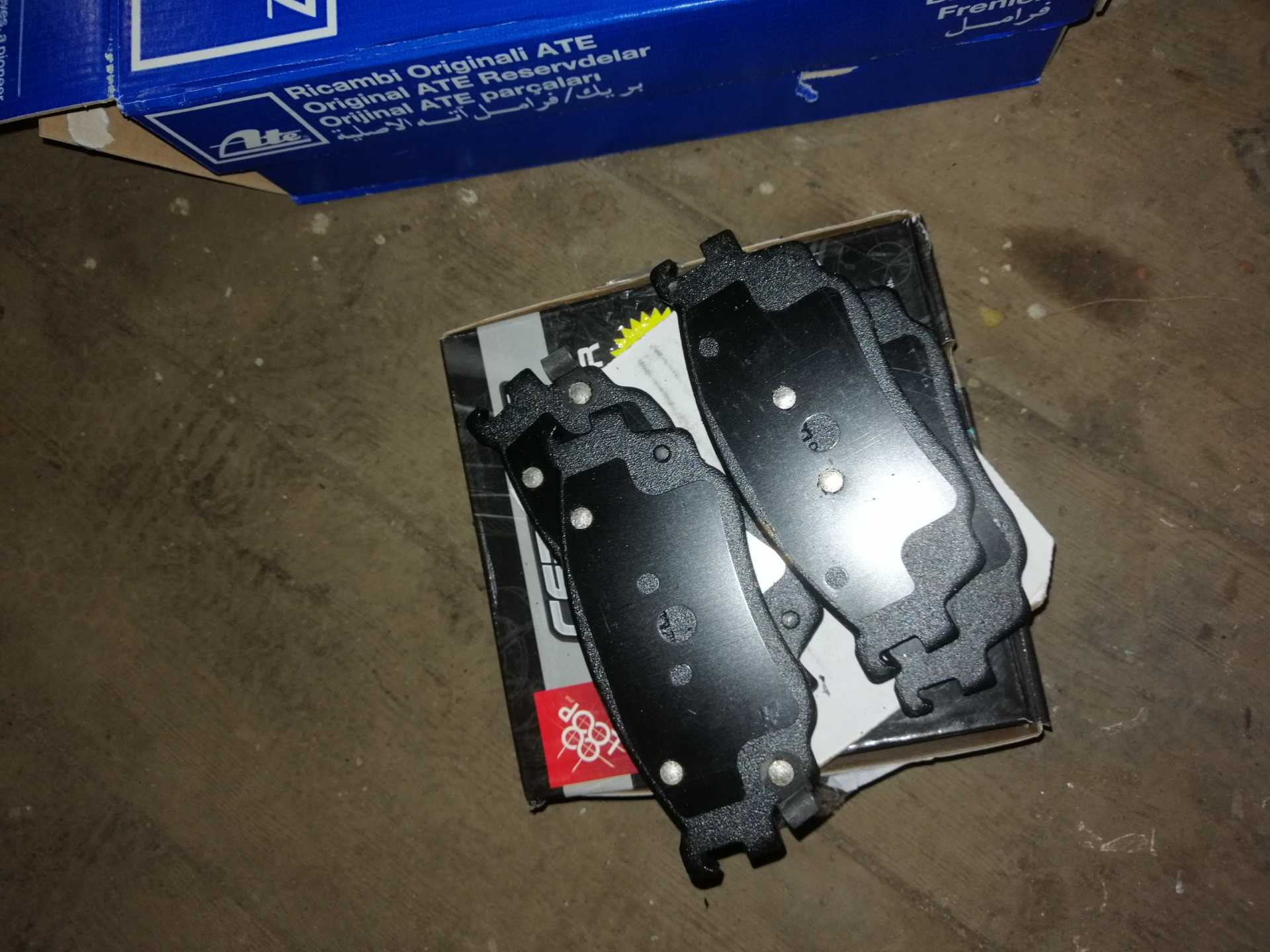

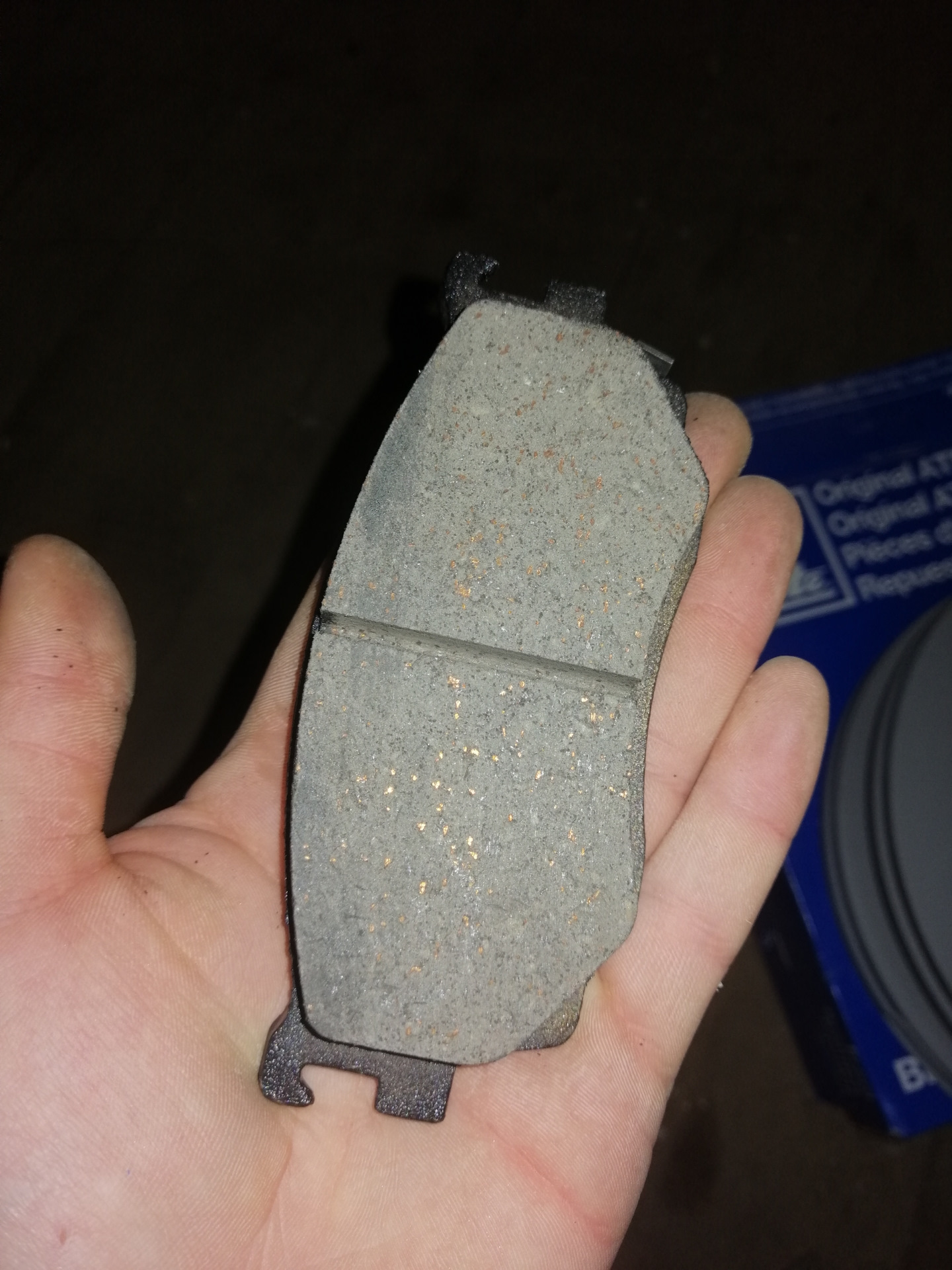

Диски выбирал между Zimmermann 370307220 и Ate 24012401751, в итоге выбор пал в пользу Ate, так как цена на момент покупки была намного меньше, да и разницы между ними я думаю не почувствовал бы. Колодки решил попробовать керамику Friction Master CMX755, отзывы везде только положительные о них.

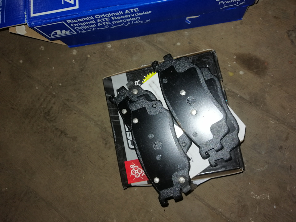

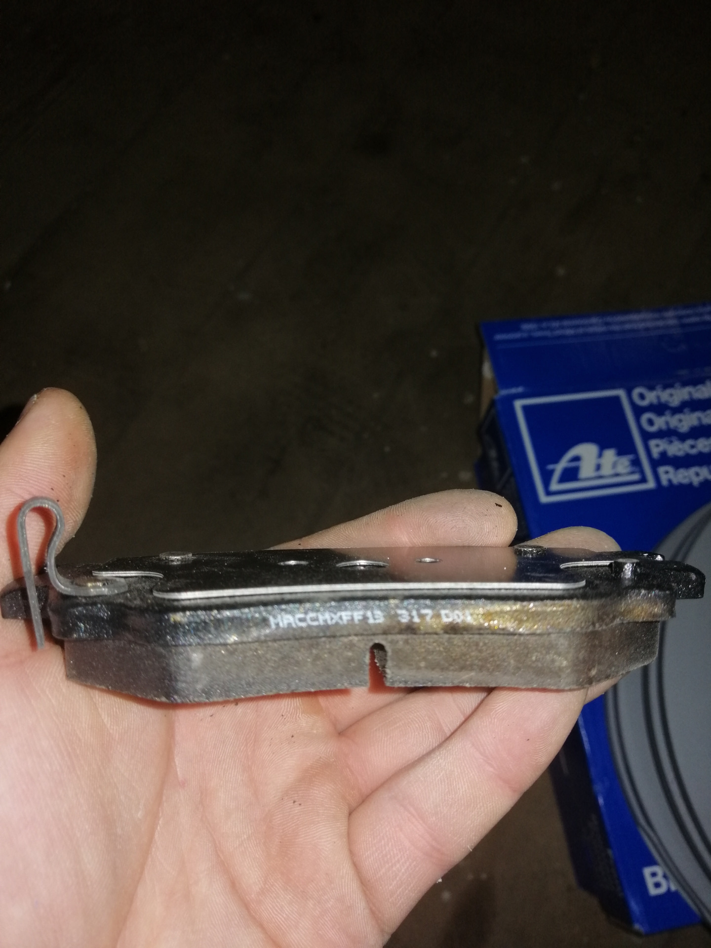

В каталоге, на оф. сайте производителя, передних колодок вообще нет на мазду 1.8, есть только на 2 литра и выше, про эти колодки узнал у кого-то из записи, по размерам подошли, на суппорт 1.8 встали идеально. Колодки имеют приклееные двухслойные противоскрипные накладки, единственный минус — нет отверстий для разжимных пружинок.

Четыре года назад менял диски в круг, ставил Зиммерманы. 2.5 года назад поставил колодки в круг Морзе Фрицион, передние у меня CMX957. Отверстия под пружуки есть. Диски бомба-почти 60 тык пробег, износ 1мм. Колодки тоже нравятся-диск не жрут, не пылят и изнашиваются очень медленно.

Надеюсь диски Ate не меньше проживут, если 4 года продержаться и не начнут бить то это вообще отличный результат я считаю)
Колодки тоже понравились, по сравнению с педыдущими схватывают отлично
