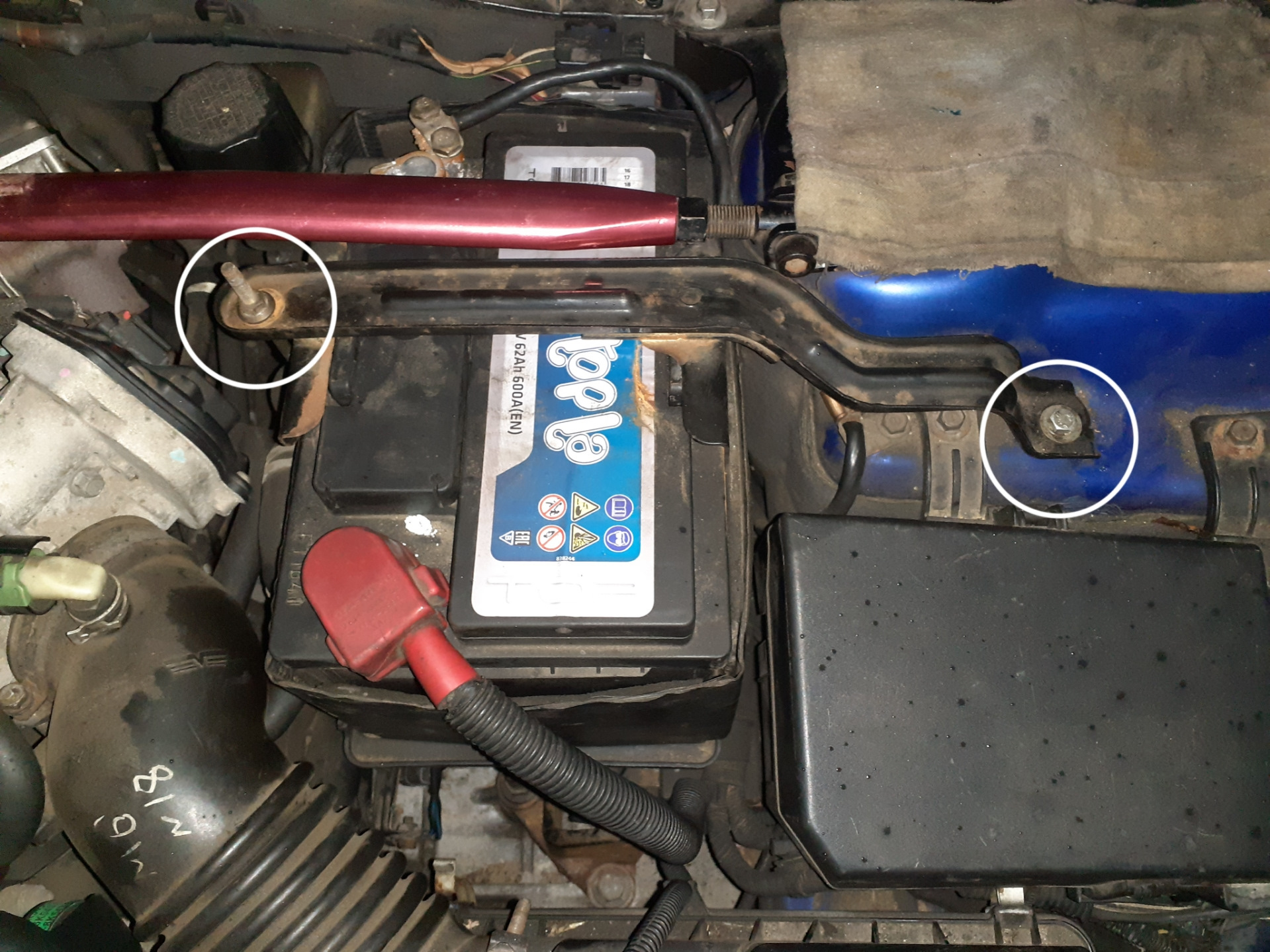

Добрый день!Для начала нужно открутить первые 2-а болта
Достаём аккумулятор и откручиваем поддон.

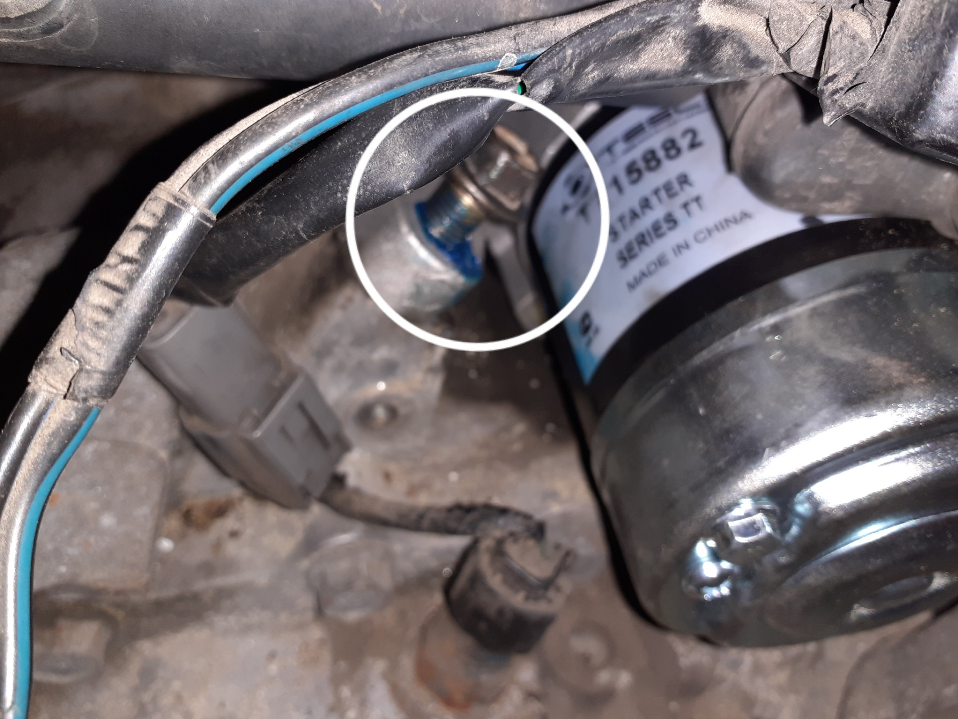

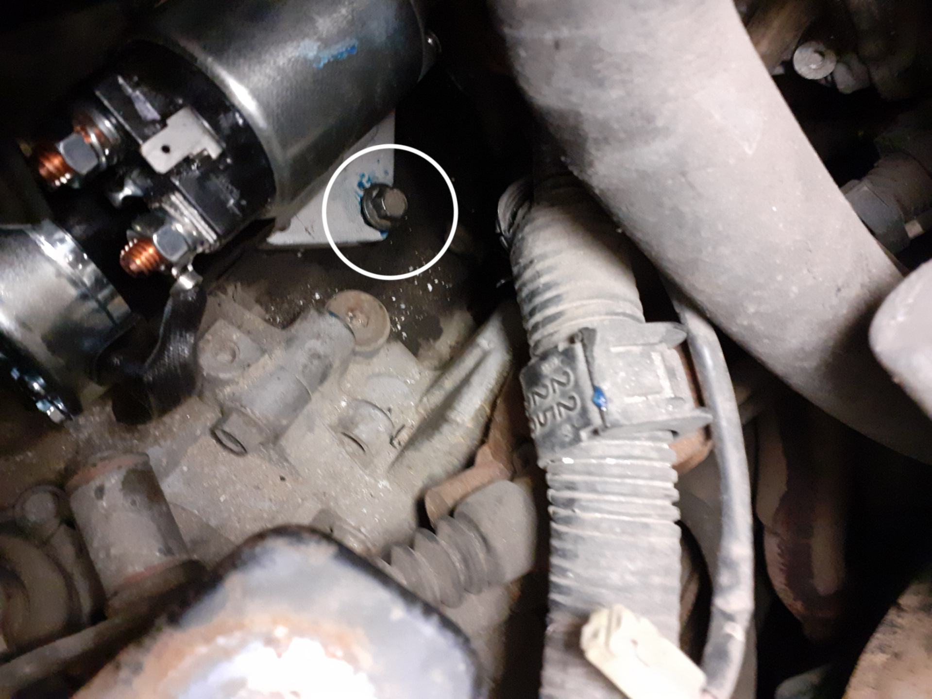

Когда все убрано мы видим сам стартерПосле этого остаётся открутить всего лишь 3 болта
1-й
2-й
3-й
Вот и все!
