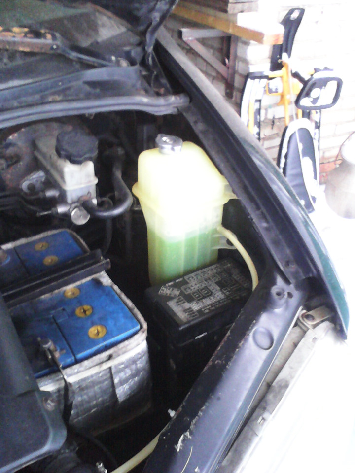

Рассказ о том как долго не могли найти куда уходит антифриз .

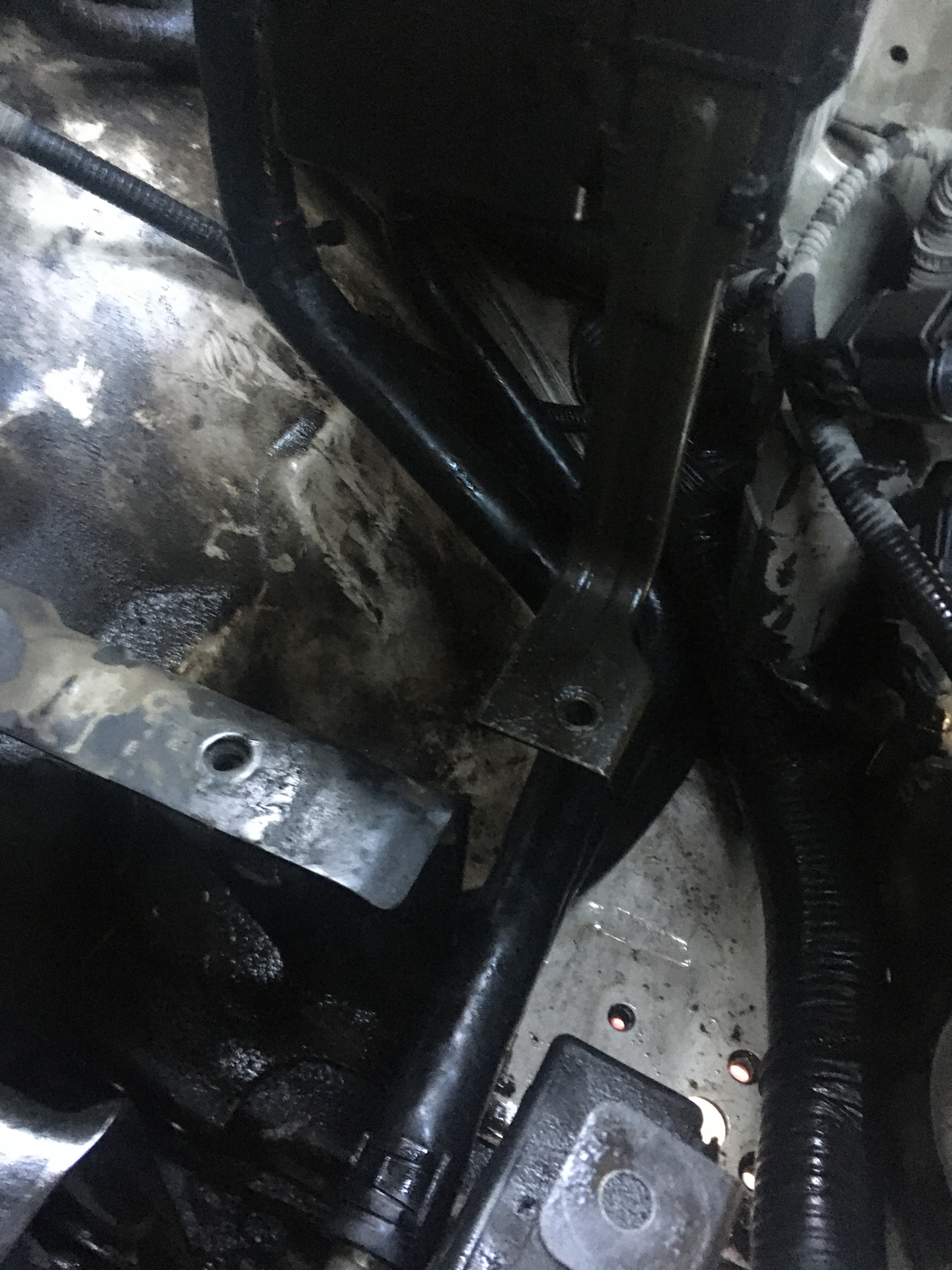

Ездили так месяц подливали по чуть чуть, заезжали на СТО, там тоже ничего не нашли . Однажды на заправке из под машины закапало, я открыл капот было сыро под бачком, думал давануло с пробки сброса, залил немного и ещё неделю катал но потом в один день ушло 2 литра антифриза, пришлось снимать все самому и смотреть раз на СТО толку 0 .

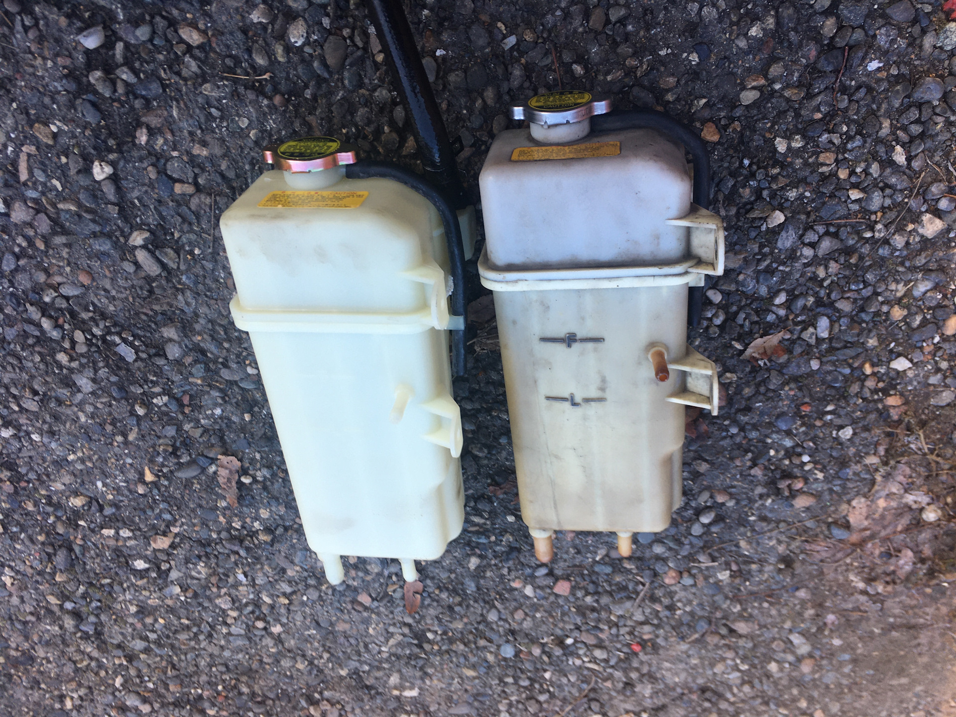

В итоге снял бачок осмотрев его обнаружил две трещины с боку, поехал в магазин купил новый оригинал за 3000р идёт с шлангами в комплекте. Теперь бачок новый прозрачный все в нем видно. Заодно и топливный фильтр заменил.
На предыдущем Старексе бачок тоже лопнул на 300000км но там вылетело половина антифриза .

Я взял латку на ебоксидку кинул и норм .нажлачкой матанул обезжирил и приклеил .Пару недель все сухо
Ана может и гот продержатся а потом все равно потечёт я так на другой машине делал каждый год подклеевал на пятый год поменял
И я так сделаю потом, пока сойдёт.Врятли у нас новый найду

У меня тоже лопнул на тыльной стороне ездил подлевал потом поминял
Да самое главное ещё в этом деле движок не перегреть вовремя остановится
Многие писали про эту поломку. Пластик такой фиговенький.
