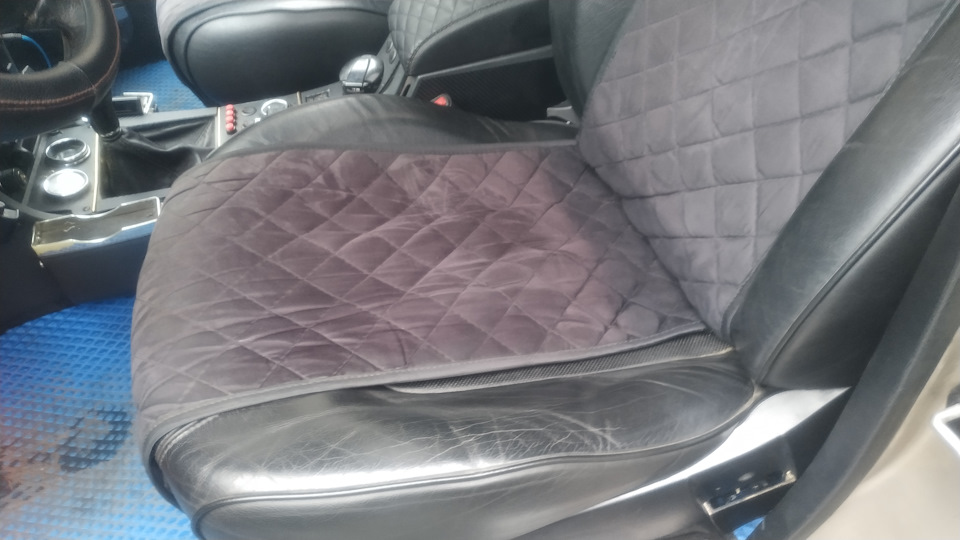

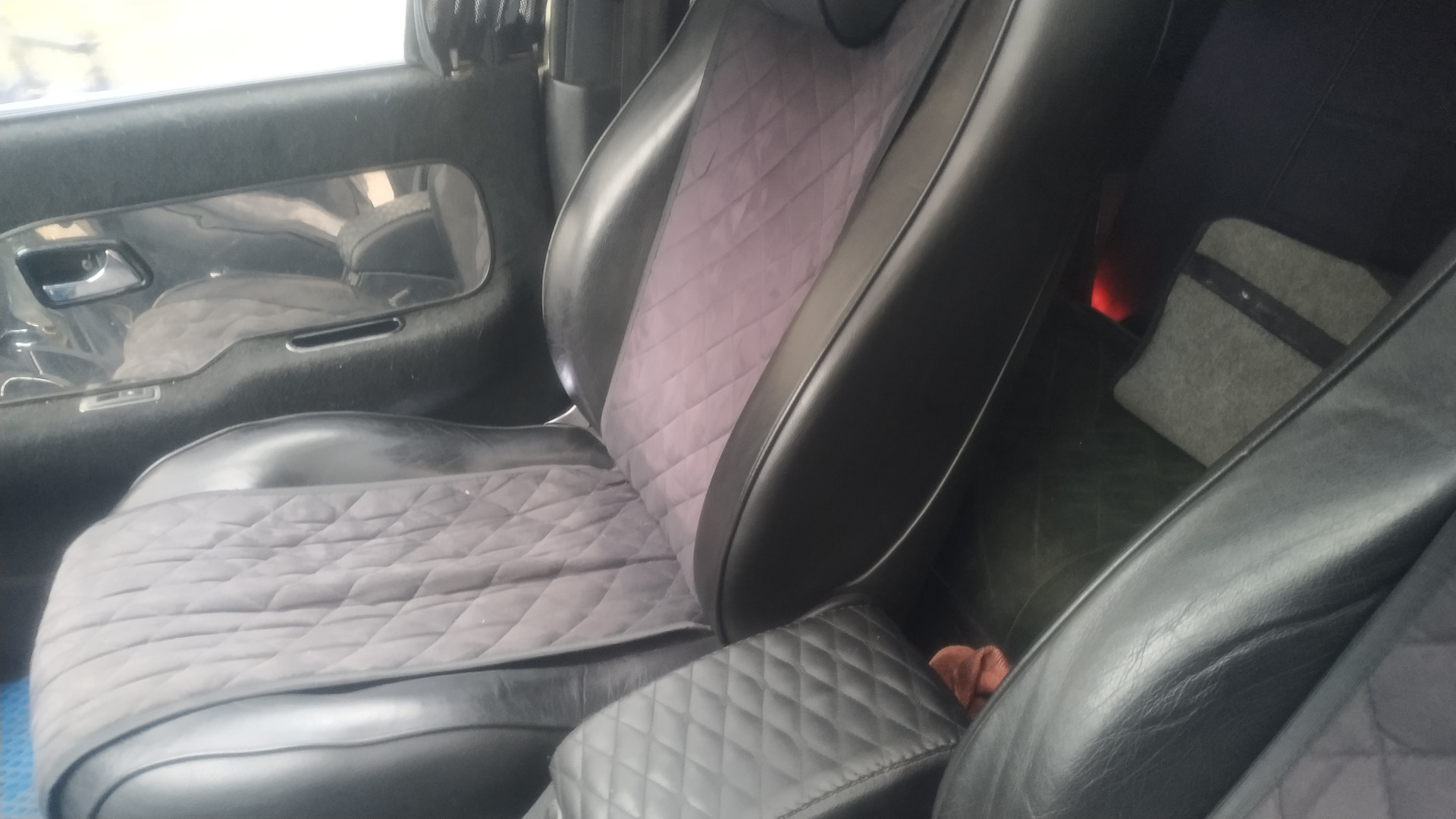

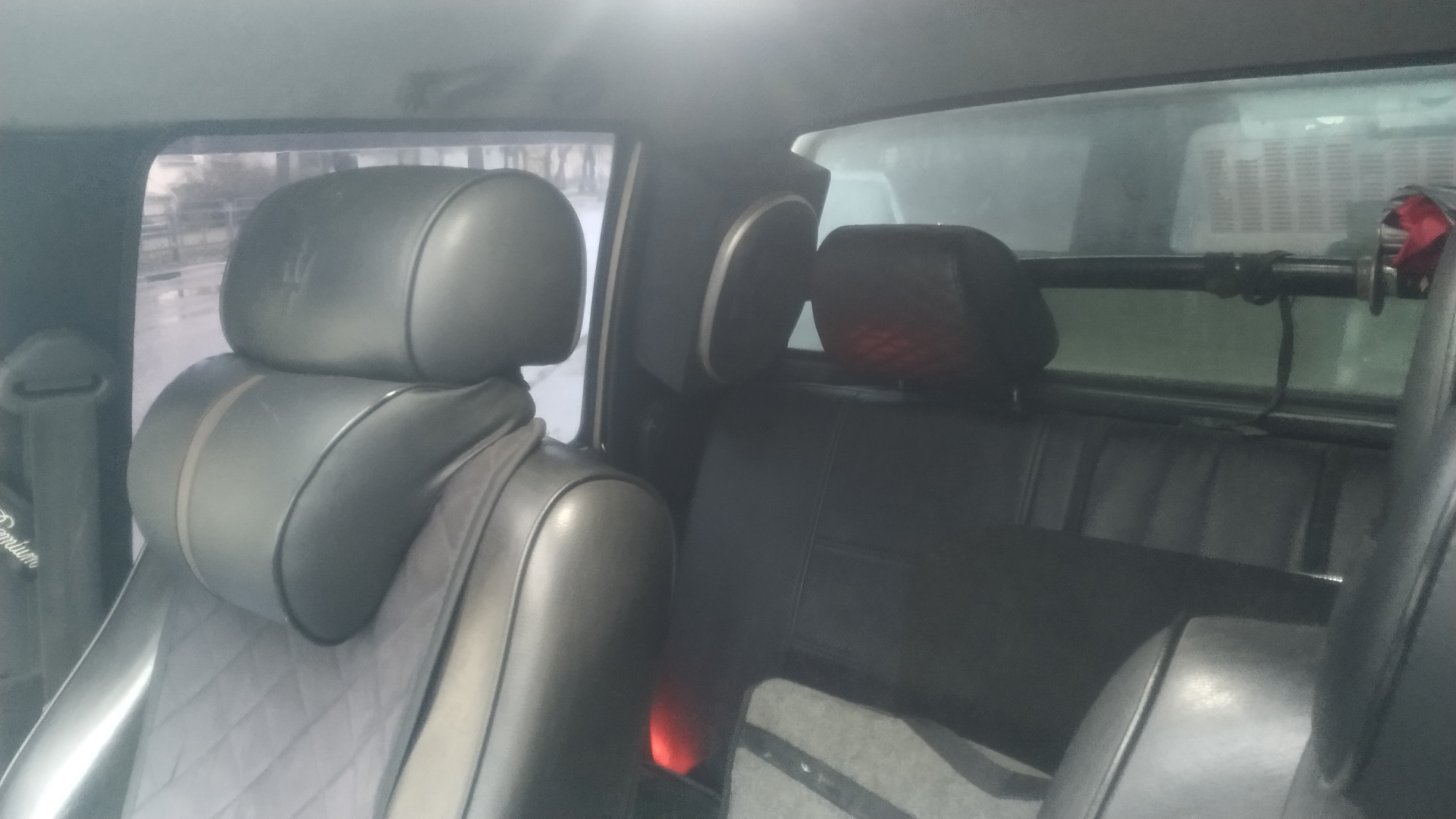

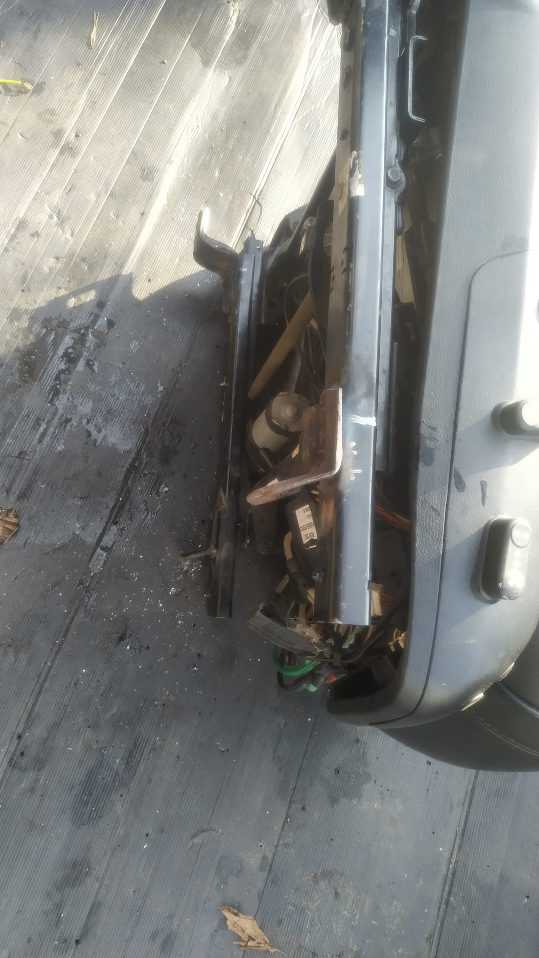

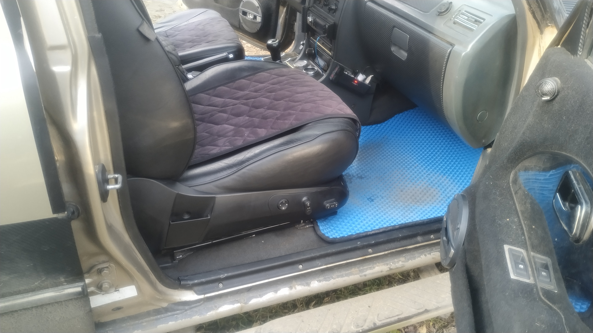

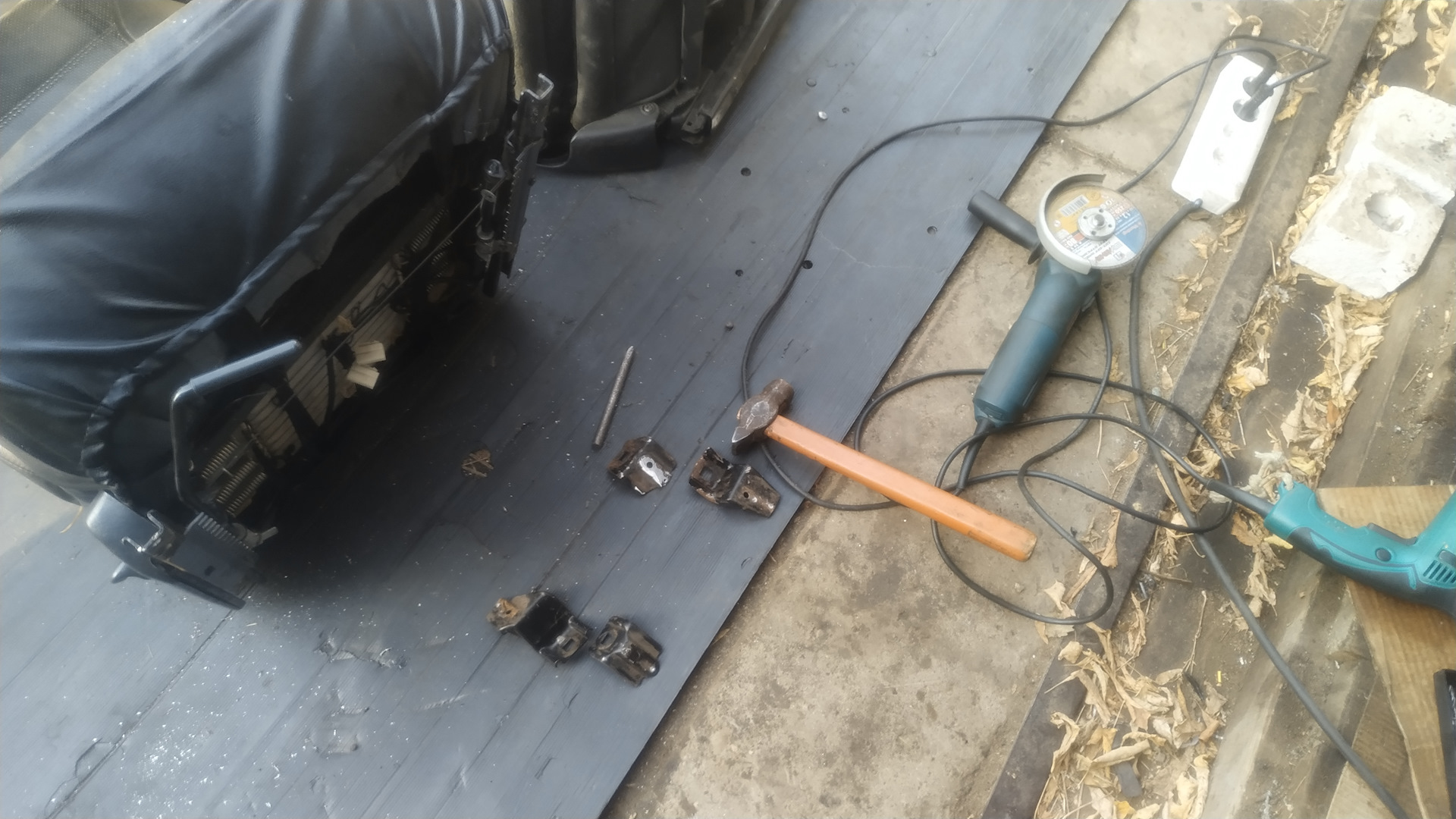

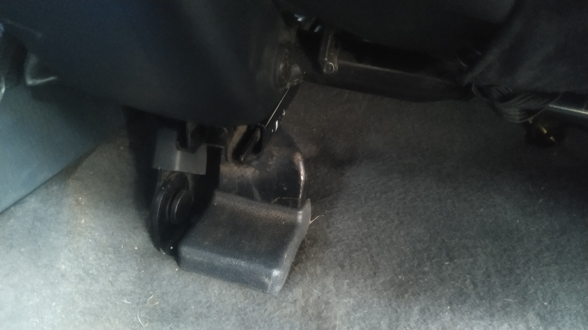

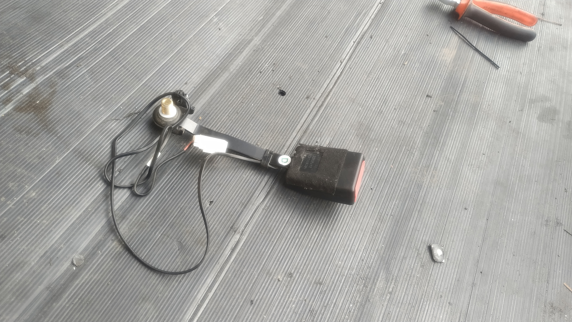

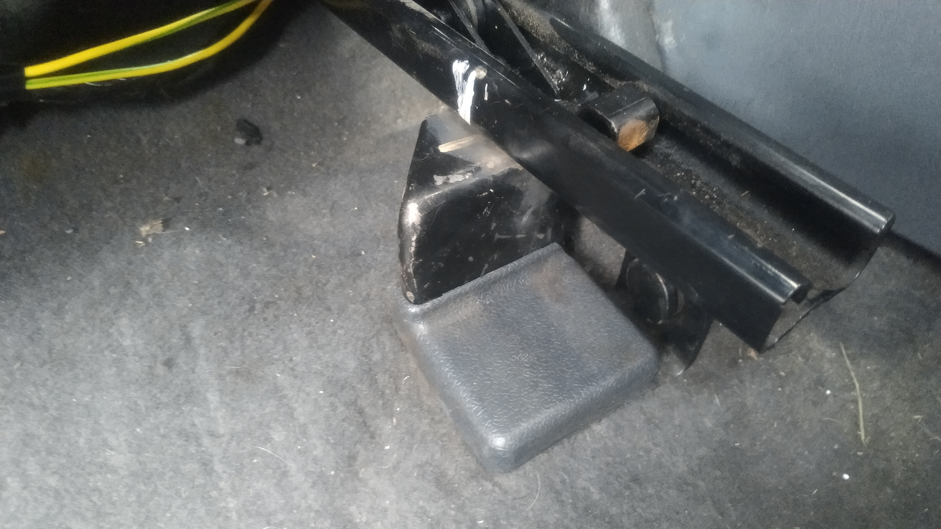

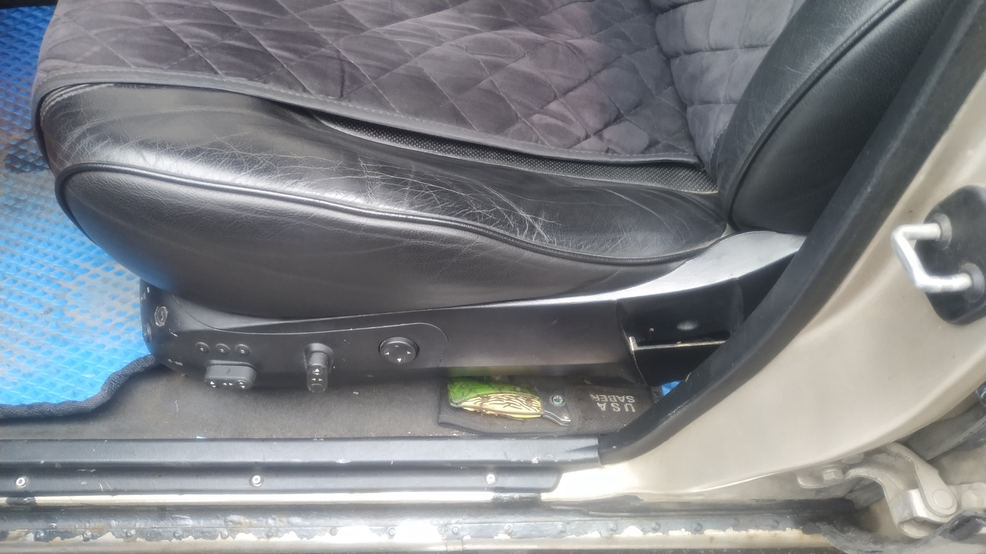

Ну вот и установил и подключил сиденья.С пассажирским проблем не было, при подключении всё сразу заработало.Срезал со старых сидушек крепления .Разметил их по новым и приварил на место.Замки ремней безопасности с пищалками пока открутил, но если что то можно их поставить)))Провод питания протянул новый, а старые 2 провода подогрева использовал по назначению(один на подогрев, другой на вентиляцию)
Сидушки встали как нужно, даже крышки креплений поставил старые)

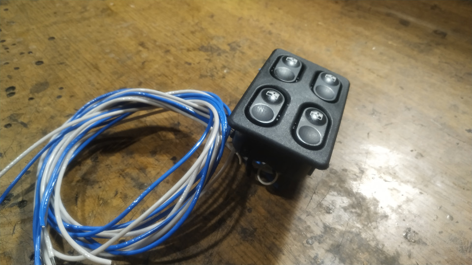

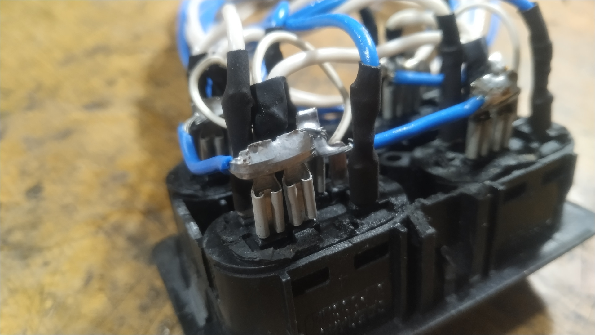

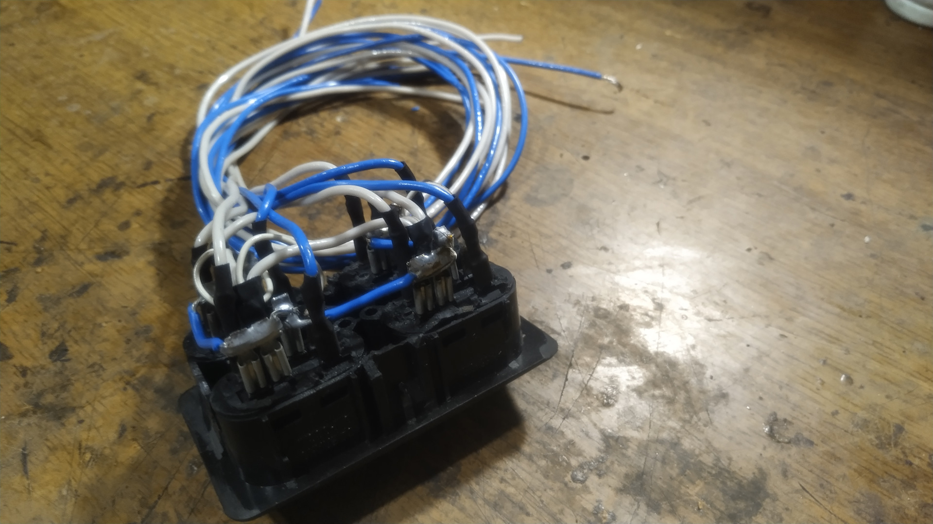

Дело сделано, но с водительским пришлось повозится)). Что бы его подключить, нужно его разобрать полностью, посмотреть всю схему, что куда идёт .А на это нету времени)))да и холодно на улице.Оставлю это на лето)))Подключил 4 мотора, вентиляцию и подогрев по простой схеме)).Подогрев и вентиляцию на 2 старых провода как и на пассажирском.Отключив4 мотора, вывел провода в тоннель и поставил блок кнопок стеклоподъёмника ВАЗ.Ну и всё заработало)) Теперь вторую неделю ежу и кайфую, просто красота))

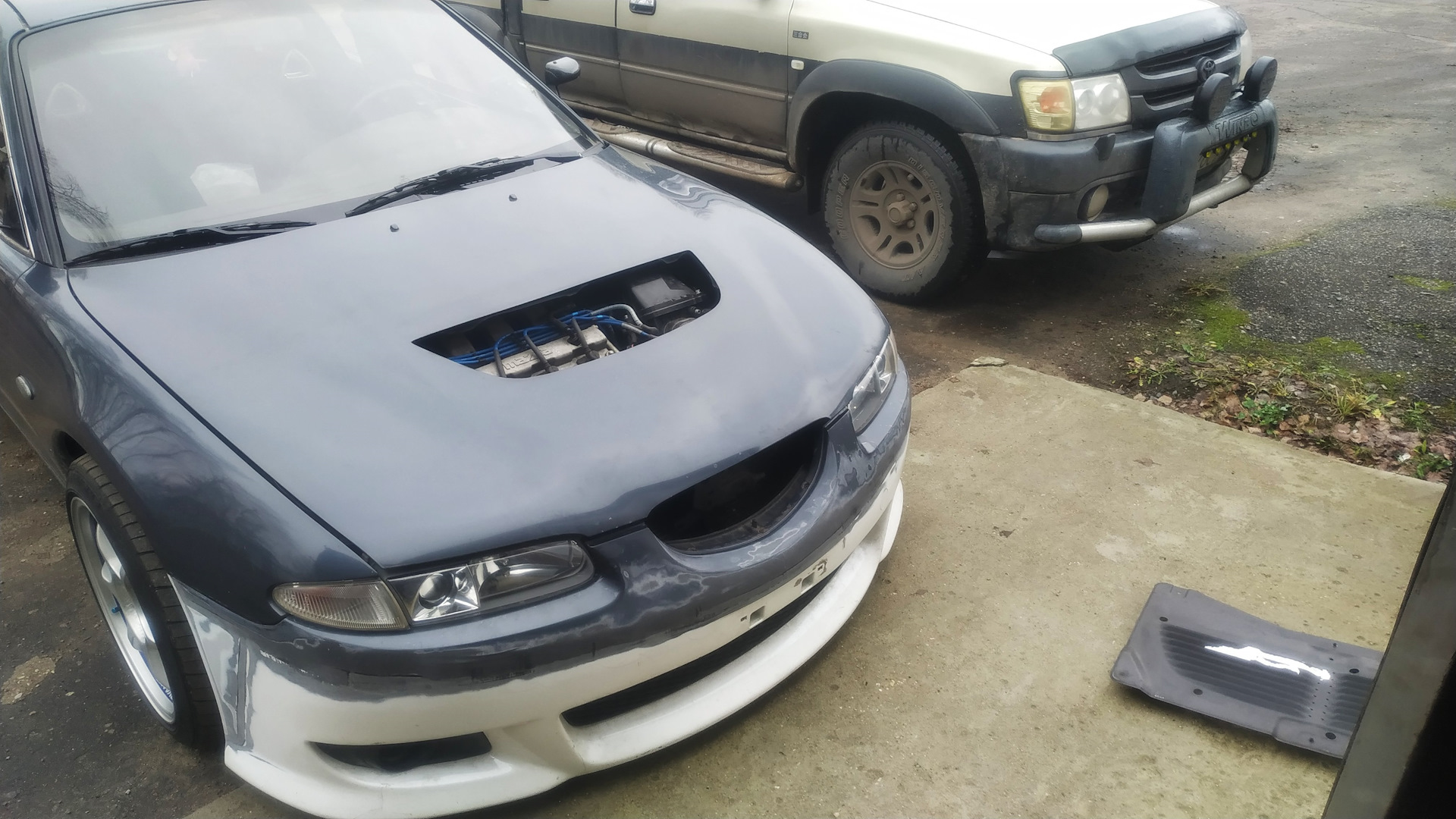

Заезжал к соседу по гаражу Дмитрию www.drive2.ru/r/mazda/xedos_6/1631687/ смотрел как он там собирает свою Мазду крсавицу.Он оценил сиденья на отлично))
Так что теперь ездить, особенно на дальние расстояния стало куда намного удобнее чем было.Ух я с ними и намучался)) тяжёлые они зараза)).Ставил один без помощников, толька раз 15 из салона в салон.Но это того стоило!

а зачем было крошить блок кнопок стеклоподъёмников, неужели купить 4 фишки с проводами для него большая проблема?
С фишками в тоннель под ручник не входят они) длинные очень
Еще раз поздравляю с отличным внедрением архи удобства Мишань! А круглая че регулирует? Я думал ты сам сядешь как урубишь массажёр и в неизнеможении сползешь по сидухе!:))
спасибо Вадя.круглая это качать надувать спинки и боковушки.еще не подключено)
