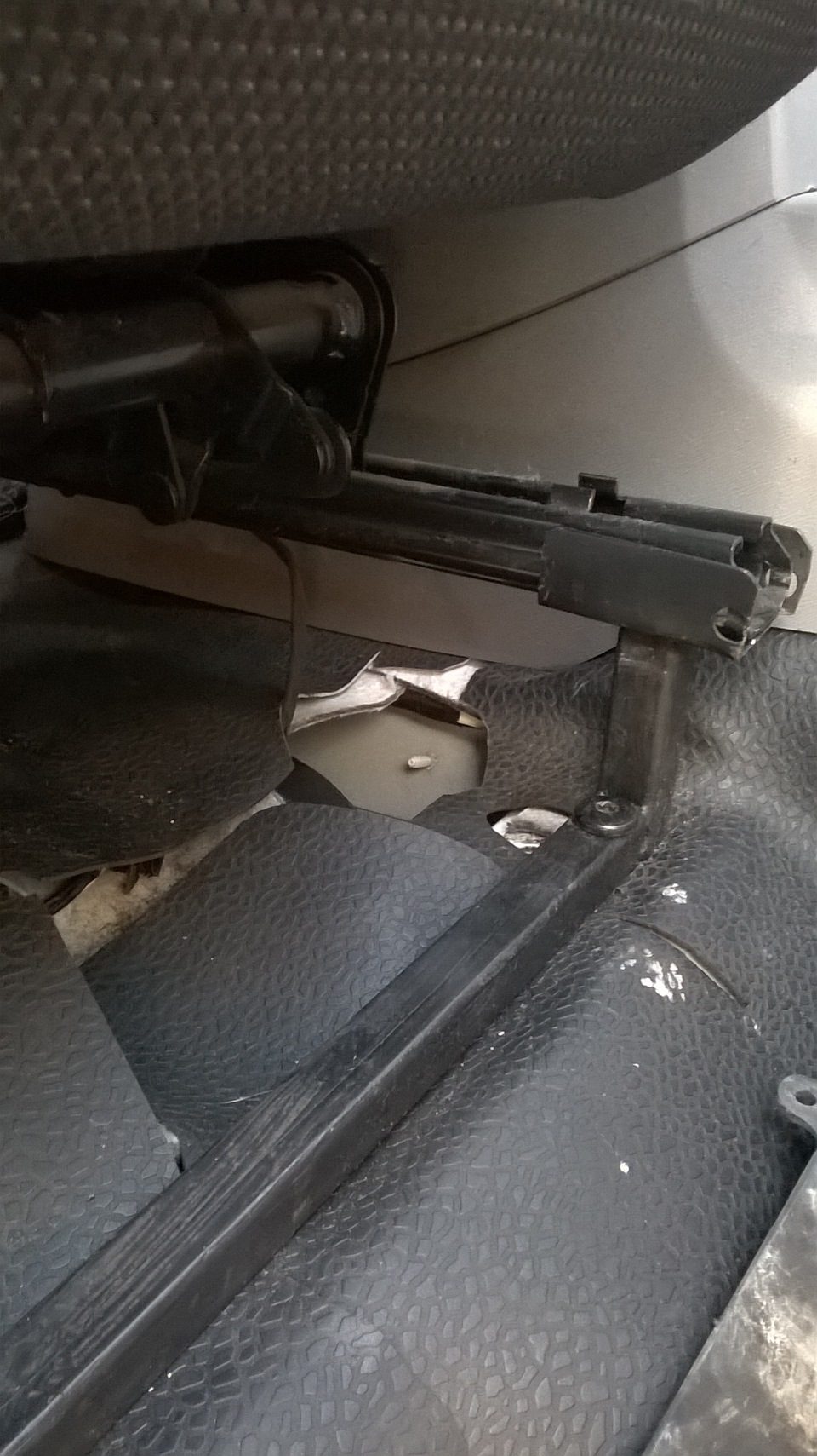

Долго думали где его разместить в салоне Кангуши. И решили поставить под пассажирское сидение. Оно туда впритык влазило. Каково же было удивление, когда посмотрев под ковролин, там мы увидели большущую нишу под сидением! Там в полу у нас на машинках прямо такой квадратный ящик здоровый. Вобщем Планар туда спокойно встал и вывели гофру под сидением в сторону задних пассажиров. Таким образом мастера вообще не уменьшили объем салона, а печку установили!
Печка по топливу подключена к обратке, т.е. используется ДТ из топливной системы автомобиля. Отдельный бак решили не ставить ибо не понятно куда вообще, да и не удобно.
Пульт управления вывели вот сюда, куда рекоммендует ставить свои пульты Вебасто.
Оставили пока такую вот некрасивую дырку под сидением, чтобы печка забирала через нее из салона воздух. Думаю сейчас как симпатично там все сделать и зкарыть какой-нить решеточкой, чтобы мусор не летел в печь.
Ну и вывод тепла из гофры тоже надо как-то осимпатичить. Оно все под сидением, и если сильно не искать, то вообще не видно, но все равно хочу облагородить как-то.
Забор воздуха для горения производится не из салона, а с наружи авто, с под днища. Там же и выхлопная труба для вывода газов.
