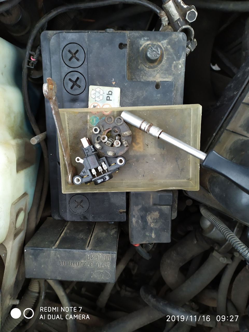

Сегодня заменил регулятор напряжения со щёточным узлом. Генератор заводской 80А. У меня комплектация норма с гур, так-что можно не снимая генератор всё заменить, в том числе и диодный мост. Регулятор такой-же что и с завода.
Аккуратно откручиваем все гаечки 10; 8 и один винтик под плоскую отвёртку.
Тут нужны цепкие пальцы чтоб гаечки не растерять. Снимаем старый ставим новый, всё собираем. Токосъмные кольца не очень, в последующем нужно будет почистить.
А замене собственно предшествовало: летом пару раз пропадал заряд, а в четверг вообще после резкого изменения погоды АКБ полностью сел. Пришлось оставить машину у дороги, через 3 часа она, как ни в чём не бывало, завелась, АКБ восстановился.
Что имеем после замены:
Ну и раньше была небольшая просадка при всех потребителях и сабвуфер, напряжение было чуть выше 12В. Теперь нормально. Всем ровных…
