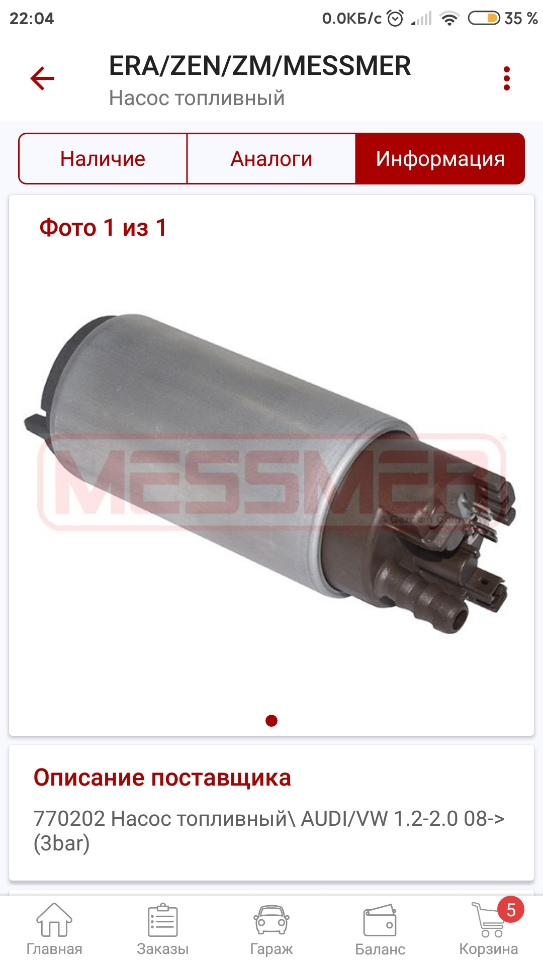

Но не тут то было! Получилось так, что машину не трогал до вчерашнего вечера. А в это время она исправно заводилась на автозапуске по температуре (хотя не могу сказать точно сколько дней и раз). В итоге вчера сажусь в авто, вставляю ключ зажигания, вижу, что стрелка на нуле. Соответственно машина не завелась. Звоню другу, едем на заправку, заливаем бензин. Но машина все равно не заводится. Стартер крутит как сумасшедший, но не схватывает. Насос гудит, соответственно качает. Менял свечи, провода. Грешил уже на модуль зажигания. И только сегодня пришла мне в голову мысль, проверить давление. Проверял ооочень грубо. Снял подводящий шланг (при этом бенз даже не брызнул), опустил его в бутылку, друг включил зажигание и стартер. Из шланга бензин просто потек. Без давления, спокойной такой струйкой.
Так вот, как я понимаю такого быть не должно.
Вопрос такой! Все ли бензонасосы взаимозаменяемы? Можно номерок разборного? на данный момент стоит не разборный.
Ошибок кстати не было! Проверял Васей!

Можно купить только насос и перебрать
Тоже верно. Но уже хочу иметь разборный модуль. Хотя теперь и мой тоже разборный.
Я вот все думаю, почему ошибку не выдавал
Обрыва в цепи питания насоса нет.он работает. А датчика давления топлива на бсе нет…машина проблемы не видит и ошибки нет.
Всё просто.так не только на октавии)
Если не ошибаюсь, вот этот разборный Krauf — KR0908M
1KD 919 051 A разборный
Спасибо! Они все взаимозаменяемы?
Вот этого точно подсказать не могу но они похожи
BMan13
У меня разборный но без буквы А
BMan13
Он 15.000р стоит.
Вот еще поиском нашел
1KD 919 051 A — разборный, 1К0 919 051СК — не разборный, 1К0 919 051DA — разборный, 1KD 919 051 — разборный
Поиском посмотрел, ставят БОШ, Крауф и пр… в районе 3000р
Вот прям от души спасибо!
Пожалуйста. Но лучше перепроверить, а то я могу и напутать :-) Однако, поиском смотрел, ставят и на 1.4 и на 2.0 и тд. но лучше перепроверить еще раз.
BMan13
Вот БОШ www.drive2.ru/l/514724824744984659/ и номерок там есть как раз на 1.6
