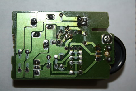

Обогрев стекла и зеркал стал включаться нормально, зато появился новый глюк. При езде ночью, (а у нас сейчас ночь почти всё время), я притемняю освещение приборного щитка, ну а днём естественно усиливаю. Ну а тут какая — то хрень. Вращаю верньерчик до конца, а свет тускнеет, где — то по серединке наиболее яркий, но его маловато. "Маркиз" капризничает.

о, та же шляпа. У меня есть 2 теоретических варианта — мосфет ( транзистор на 3 ножках ) в плате регулятора просится в дурку либо крутилка-потенциометр подзакилса. Не утверждаю, догадки.
Вероятно потенциометр, потому что я его многократно туда-сюда крутил и, похоже всё наладилось.
та же фигня, завел машину, включил свет — приборка еле тлеет, покрутил туда-сюда его — прочхалась и светится. Скорее всего потенциометр додыхает, может его спиртом промыть и оживет, хз. У меня как раз еще и лампочка перегорела, так что как-нибудь тоже этим займусь.
