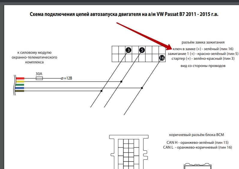

Пока во всем разбираюсь, хочу спросить у знатоков.
При автозапуска мигает значек руля, потом при перезапуске он горит постоянно. Сказали, что так поставили сигу и нем на что не влияет. А можно сделать по-человечески, чтобы обойти эту систему? Не понимаю зачем она горит. И ещё, можно достать второй ключ, я слышал можно обойтись без обходчика на автозапуск?

Ошибка с блокировкой руля — ничего страшного. У меня на Pandora DX90BT тоже самое. Как выше сказано, что не подключен один провод. Как правило установщики делают специально, чтобы при автоматическом запуске руль оставался заблокирован, вот отсюда и ошибка, потому что в нормальном режиме — должен быть разблокирован. У меня так сделано, один провод в пучке от сигнализации просто изолирован. Мне сказали, если захочу то могу сам подключить и показали куда. Ну бывает что некоторые просто не знают куда его подключать.
На сколько знаю у А94 нет интеллектуального запуска, только через обходчик. Хотя это можно уточнить на оф. сайте СтарЛайн, там же есть описание как это сделать
Подключение по саn. Там найдете точки подключение к замку зажигания ( у вас один провод не подключен (+) к замку и ошибка горит ( замок не видет ключ) а зажигание есть.)
вы это имели в виду не подключен провод ?
Да
На сайте старлайн есть установачные карты, там все описано, ( смотри карты на б7 !, они одинаковы с б6, но больше инфы.)

Все там можно сделать по нормальному, к замку подключено три провода : ключ в замке (АСС — аксессуары), зажигание и стартер. Вот ключ в замке настроен неверно. Он по умолчанию запрограммирован как *отключается при работе стартера*, вот этот выход нужно запрограммировать на *НЕотключается при работе стартера* и все пройдет.
