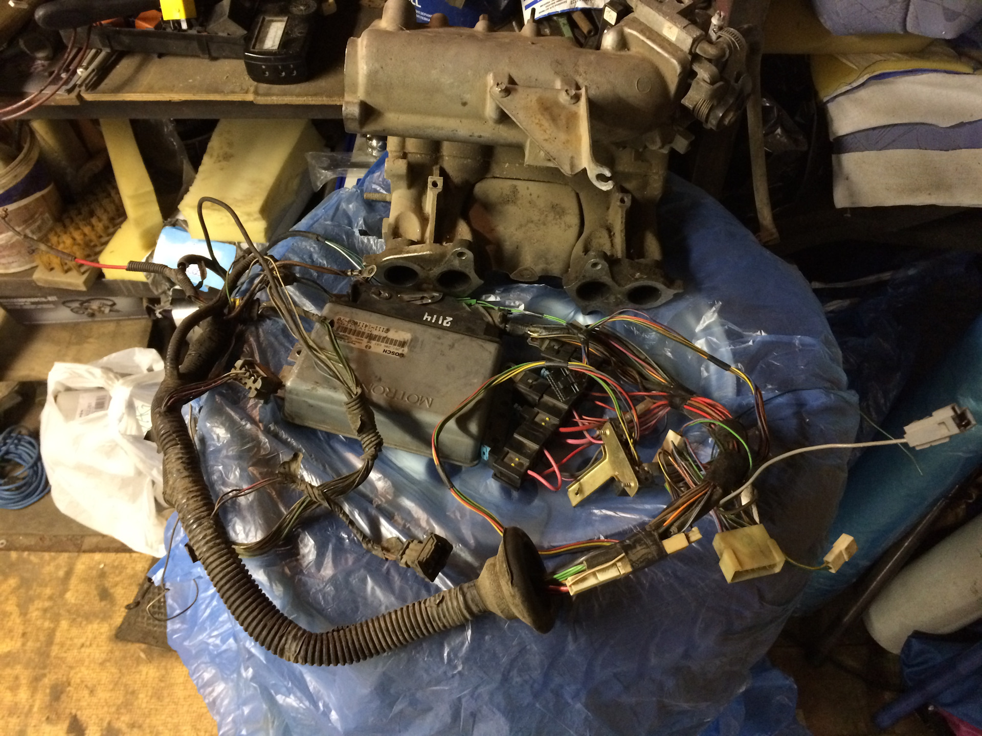

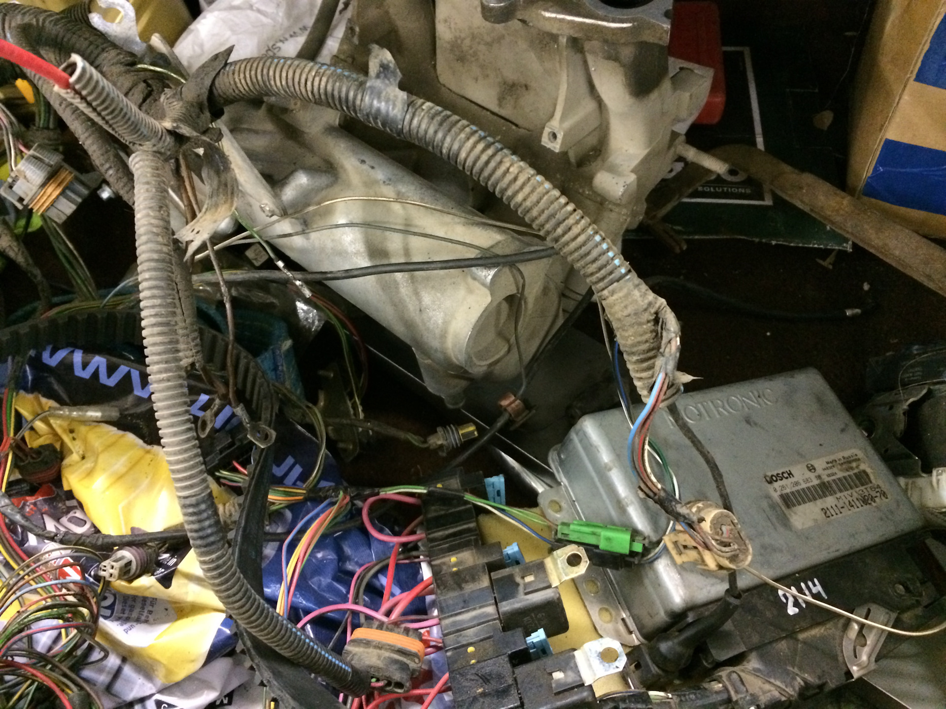

началось всё 5 октяря 2018 с покупки эбу, косы, ресивера с коллектором и дроссельным узлом
тут меня накололи, а я тогда ещё не разбирался в блоках управления отечественного производства.
за древний бош 1.5.4 заломили 4000р. ( на другой разборке за такой блок просят всего 800р.) Тогда меня подкупило отсутствие датчика кислорода, адсорбера и датчика фаз.
Вообщем, весь комплект обошёлся в 6000р.

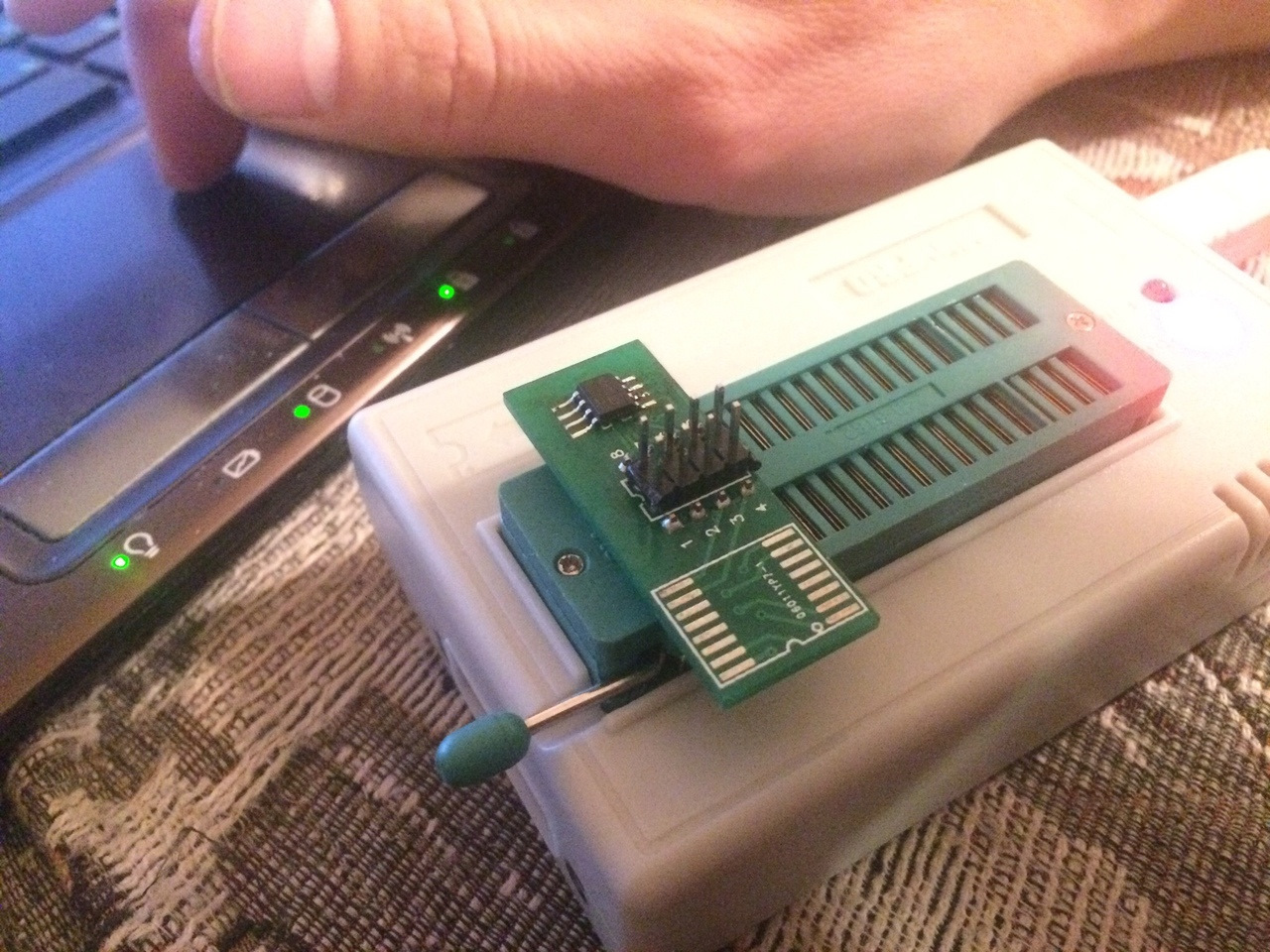

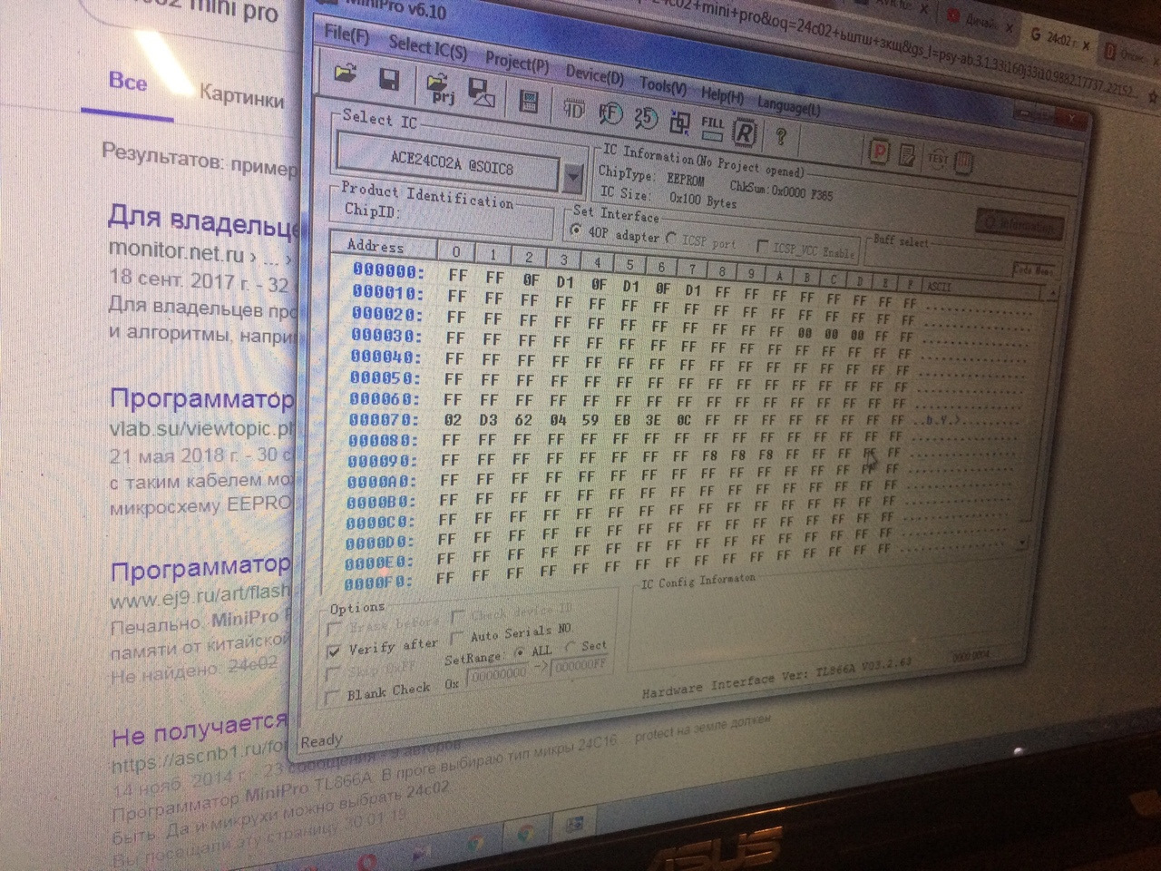

далее, возил блок для отшивки иммобилайзера к коллеге. Выпаивали феном микруху, в программаторе чистили еепром и запаивали обратно.
перебрал косу. Отмыл от грязи, изменил немного схему.

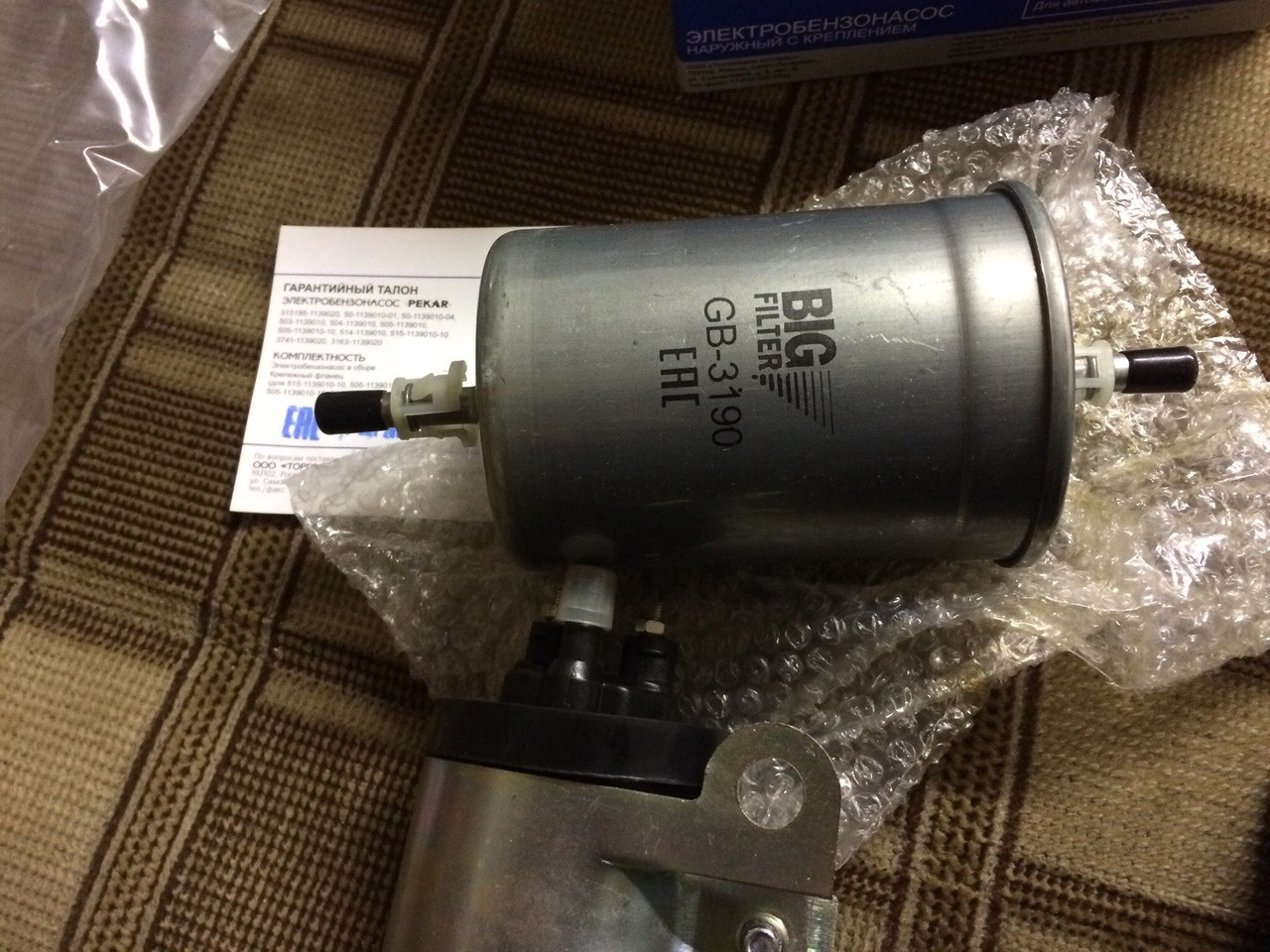

Насос (пекарь) с фильтром (Big GB-3190 от Шкоды) 2300р.

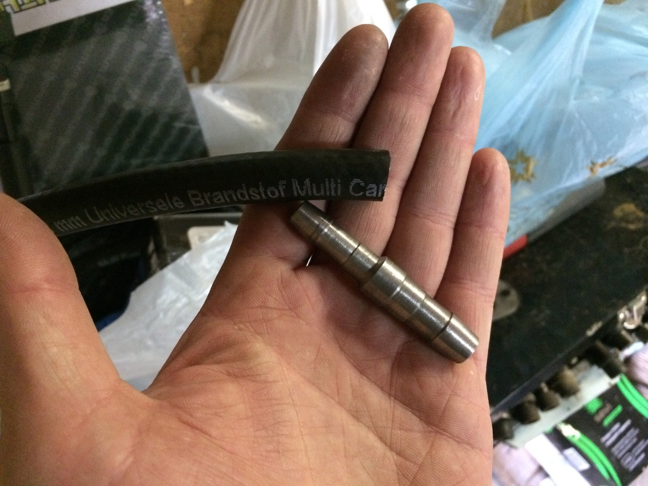

переходники на топливные шланги 3шт. по 85р.
Топливный шланг Калина 1,6 300р.
Гофра 280р.
Шланг 8мм Gates 960₽

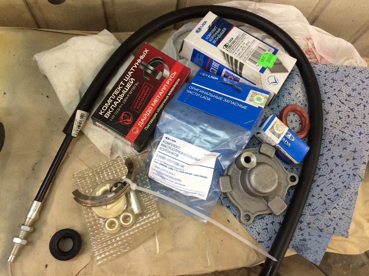

Тросик газа 150р.
Заглушка гбц 350р.
Прокладка заглушки гбц 115р. силикон.
прокладка крышки гбц силикон 300р.
Уплотнительное кольцо ДМРВ 80р.
Саксофон инжекторный 280р.
Распредвал "нуждин" 10,63 фаза 277. 4000р.
усиленный ремень ГРМ Gates 390р.
кронштейны впускного коллектора б/у 350р.
Свечи Энгельс а17дврм 1.0 цену не помню
Маслосъёмные колпачки "лада-дитоль" цену не помню.
Ещё докупал топливные шланги Gates на 6мм и на 10мм. по полметра. цену тоже не помню.

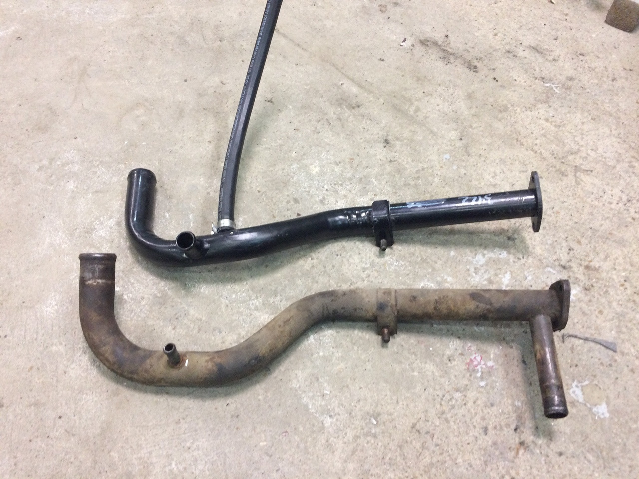

также, куплены датчик ТМ105 и тройник. цену не помню.

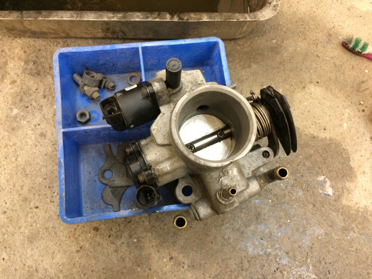

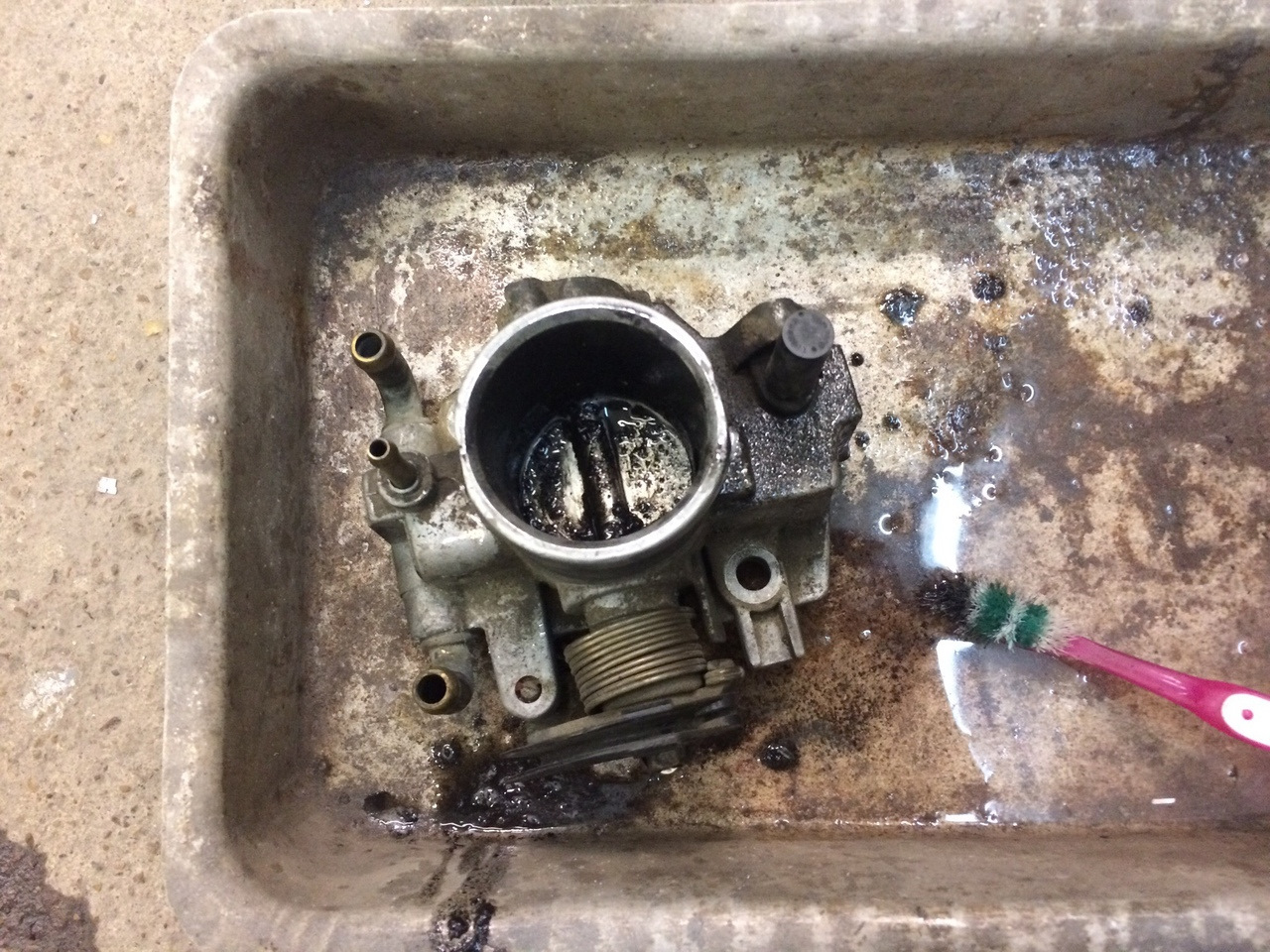

Изначально просверлил родной тройник и нарезал в нём резьбу, но там не оказалось штуцера на подогрев дросселя.
Форсунки отмывал в ультразвуковой ванне, в димексиде. С нагревом.
Также, были куплены новые прокладки под коллектор, ресивер и дроссель.

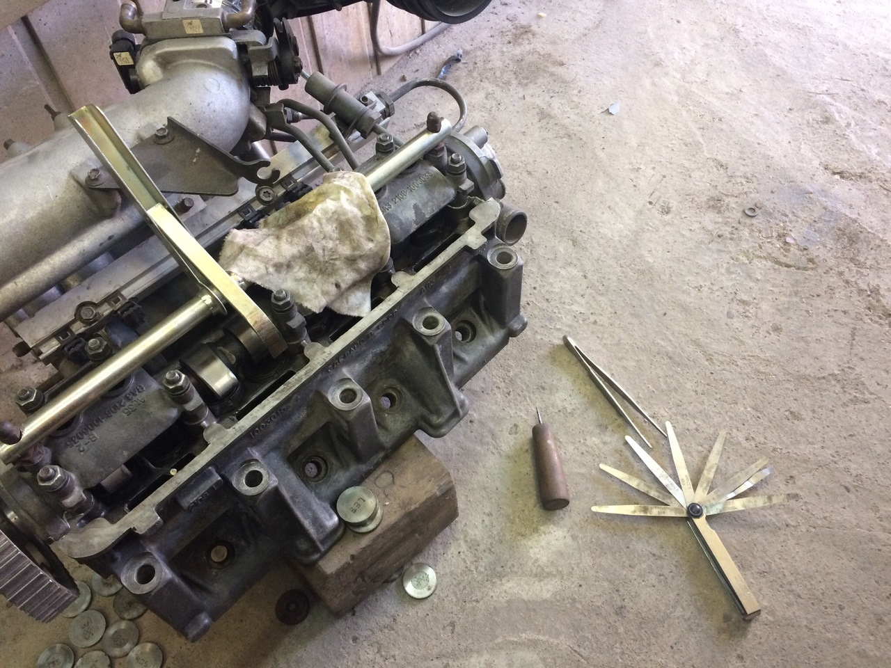

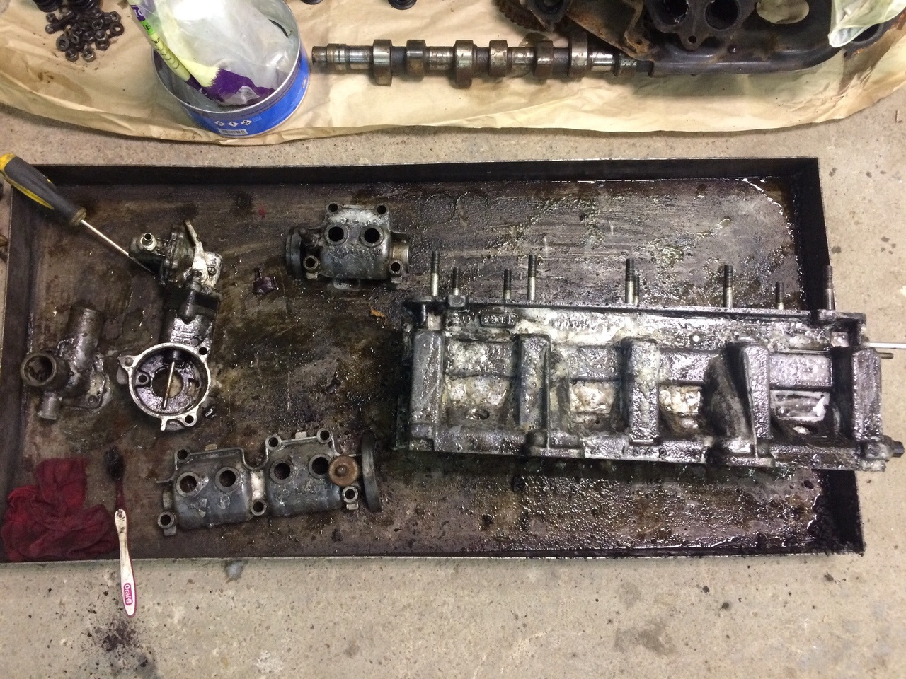

Коллектор откручивал от ресивера, по прокладке запиливал переход.
То же делал и с переходом коллектор-гбц.
Каналы в самой гбц прошёл шарами на 28,5мм.
Впускные клапаны были облегчены.
Сёдла развёрнуты, клапаны притёрты.
Разрезная шестерня настроена в соответствии с рекомендациями изготовителя вала.

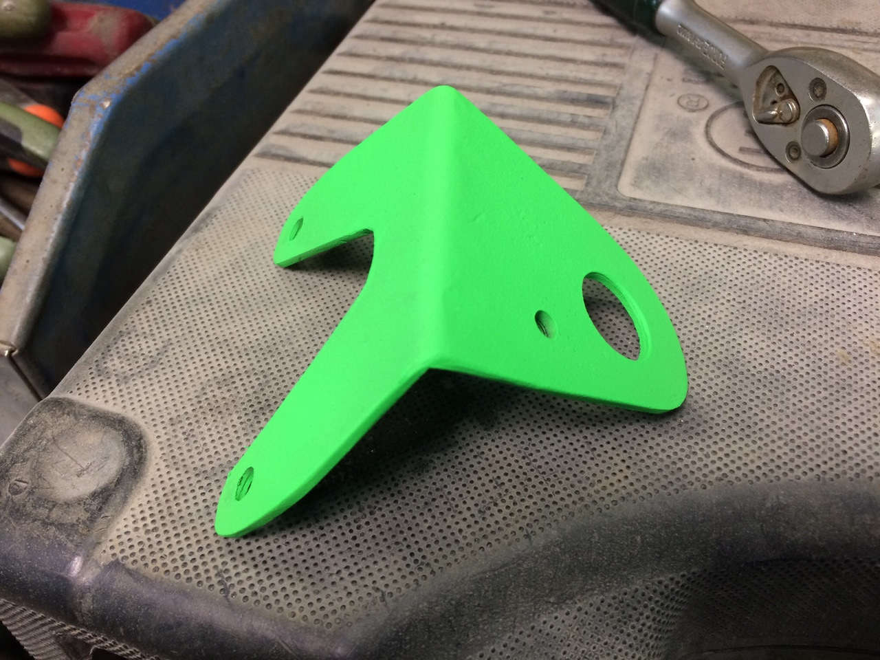

Кронштейн дпкв был выпилен из старой защиты, по чертежам найденным на просторах драйва.

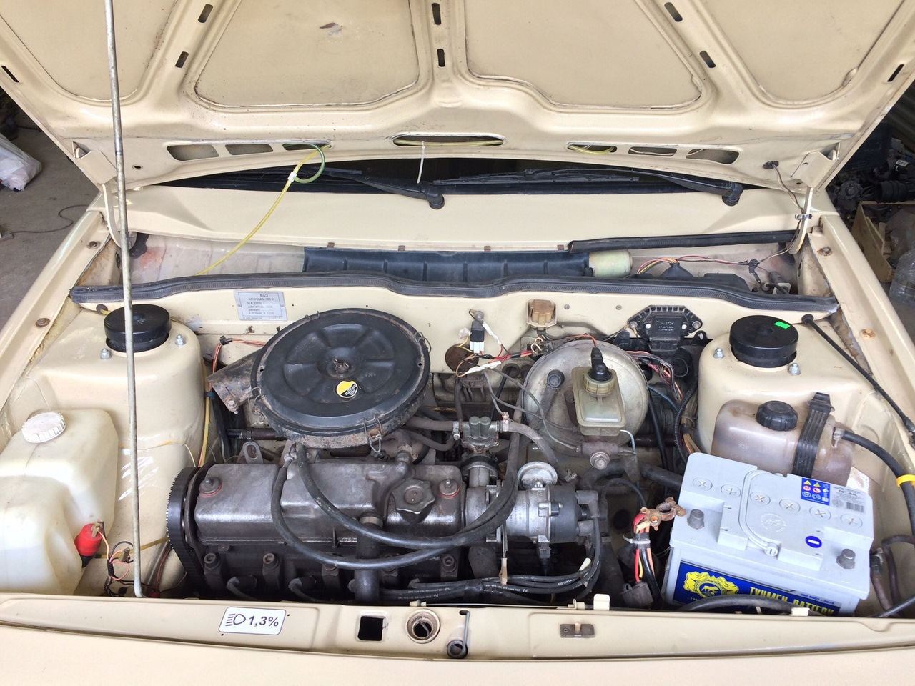

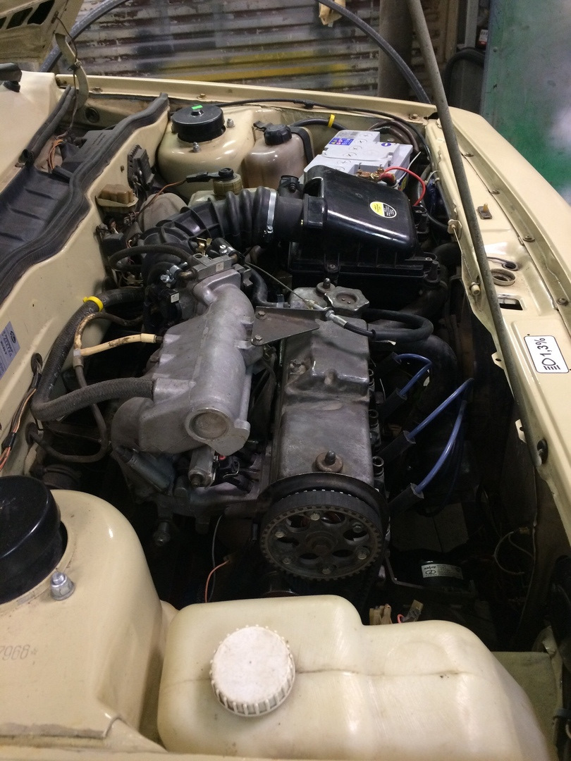

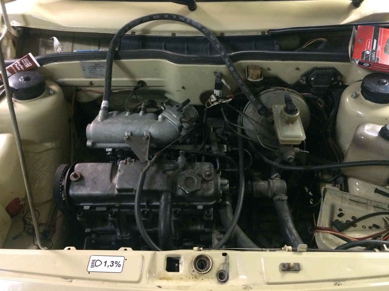

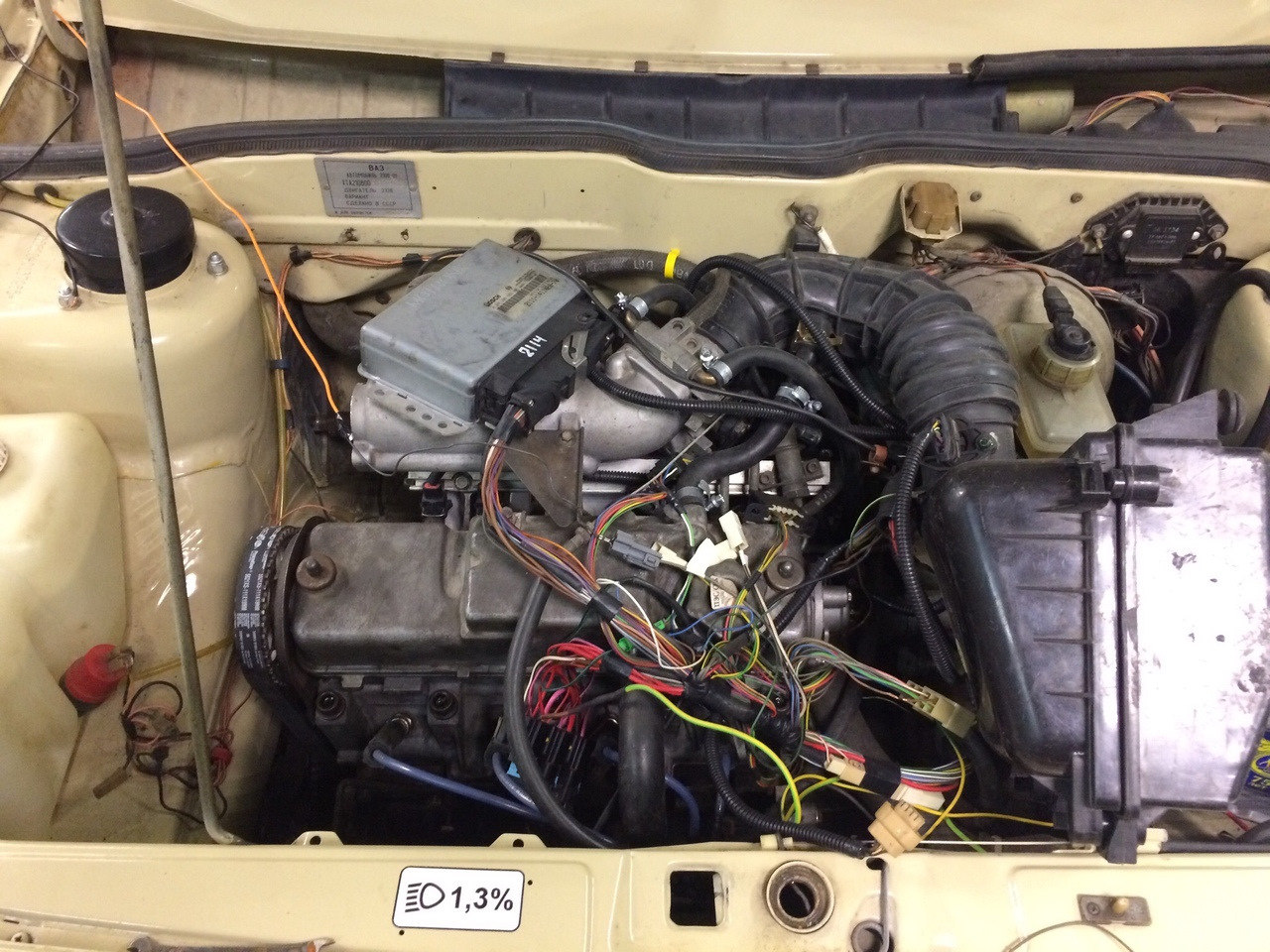

В начале августа, решив что можно приступать, приступил.
за два дня была заменена гбц, саксофон и тройник под ОЖ.
Проводку накинул в тот же вечер, но запуск не удался.
На неделе забегал на часок в гараж для проверки той или иной идеи. Но зажигание было слишком поздним и мотор не запускался. Подозрение пало на датчик коленвала. Какие-то зубья он пропускал и начинал отсчёт заново.
Check гас, а зажигание сбивалось. Уменьшив зазор между реперным диском и датчиком, проблему решил. Мотор запустился с полоборота. Повторный запуск состоялся только с третьего раза, в режиме продувки.
Смесь богатая, заливает.
Ну ладно, уложил проводку как надо, эбу кинул на пол.

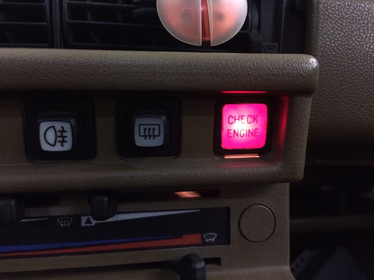

Пробный выезд показал зажжёный чек через 100 метров.
а что на ходу? Выезжаю на улицу и топчу в пол. На примерно 6000 оборотах машина начинает дёргаться, а потом продолжает разгоняться. WTF? позже выяснилось, что процессор Эбу Бош начинает перезагружаться на 6000 оборотов.
Захожу на второй круг, как машина теряет мощность и глохнет. Торможу на обочине, время уже позднее, темно. Под капотом ничего не увидел.На стартере развернулся и начал толкать машину в сторону гаража.
дорога начала под горку и мне было не очень то тяжело. Опасения вызывал только сложный участок с колдобинами. Машина с блокировкой катится тяжелее, наката могло не хватить. И за 100 метров до этого участка, тормозит Дастер чоповский. Ребята предложили отбуксировать, если не далеко. т.к. им тоже от маршрута уходить сильно нельзя. Перетащили через переезд, за что им спасибо, а дальше с горки до самого гаража сам докатился. Уже в гараже, при свете нашёл проблему- провод от дпкв попал на коллектор и расплавился. При этом чек исправно гас при прокрутке стартером.
Позже, выяснил причину загоравшегося чека- дохлый дмрв.
Купил новый за 4000р.
