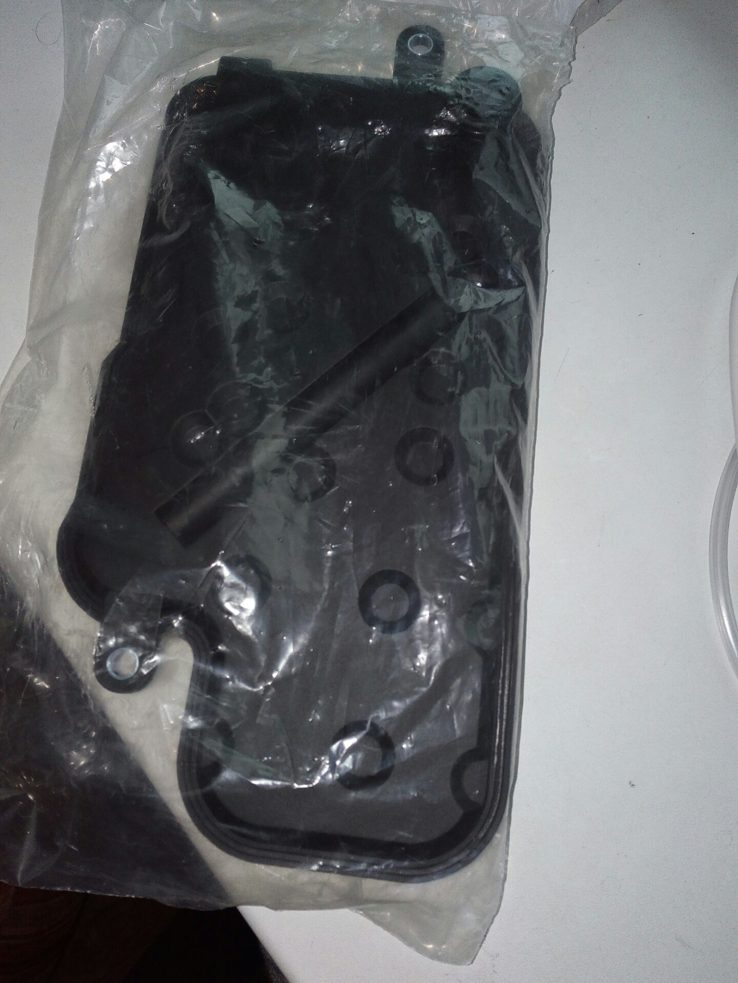

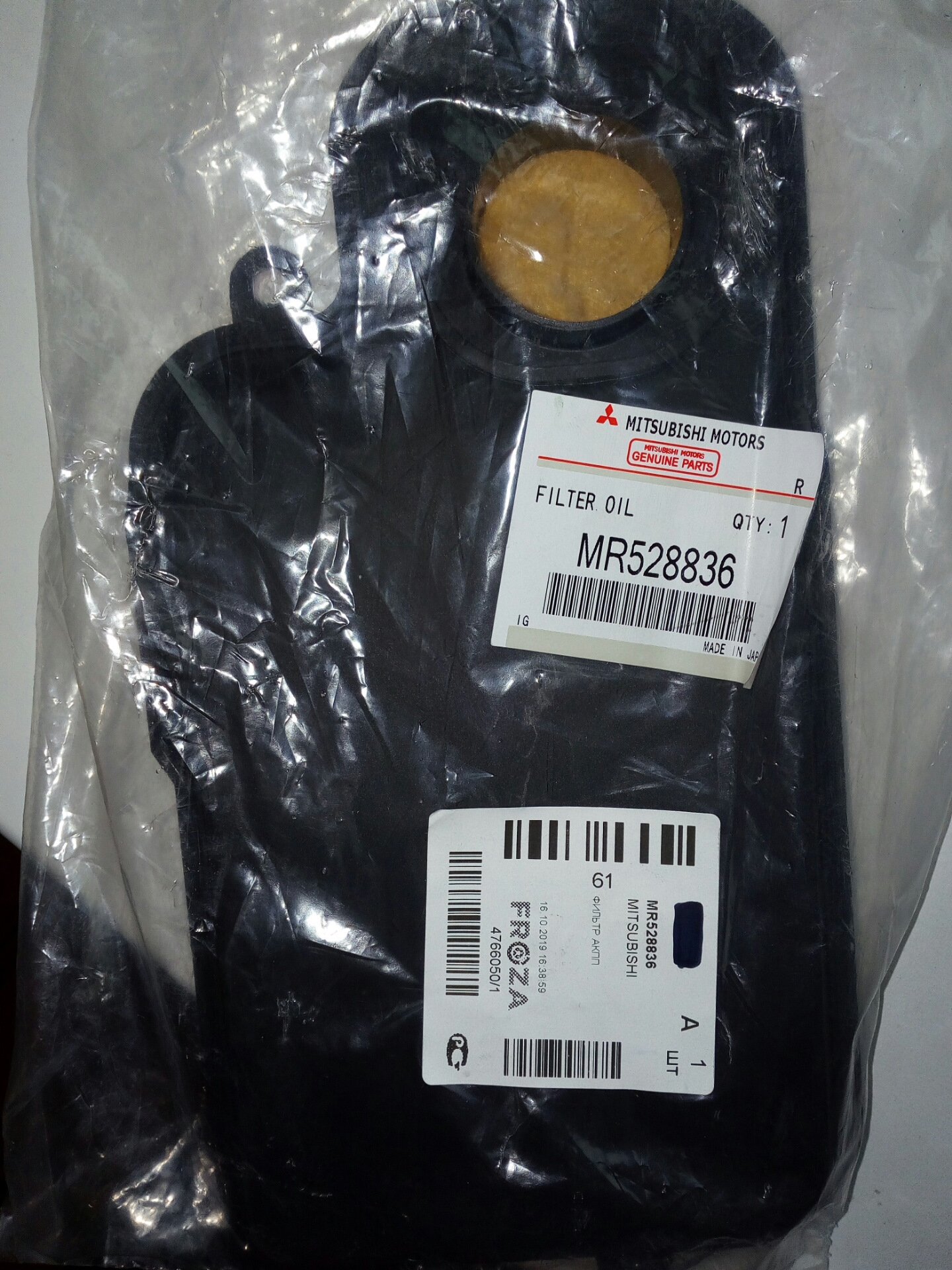

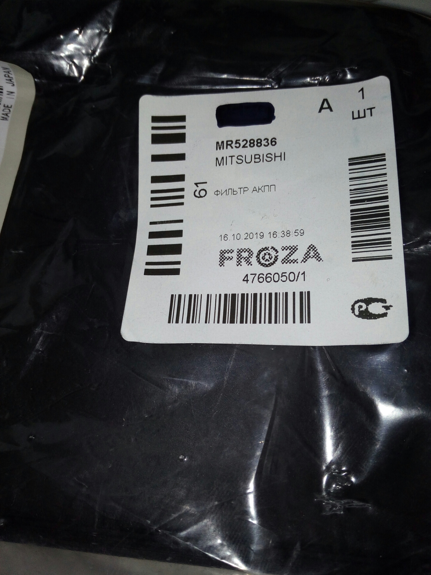

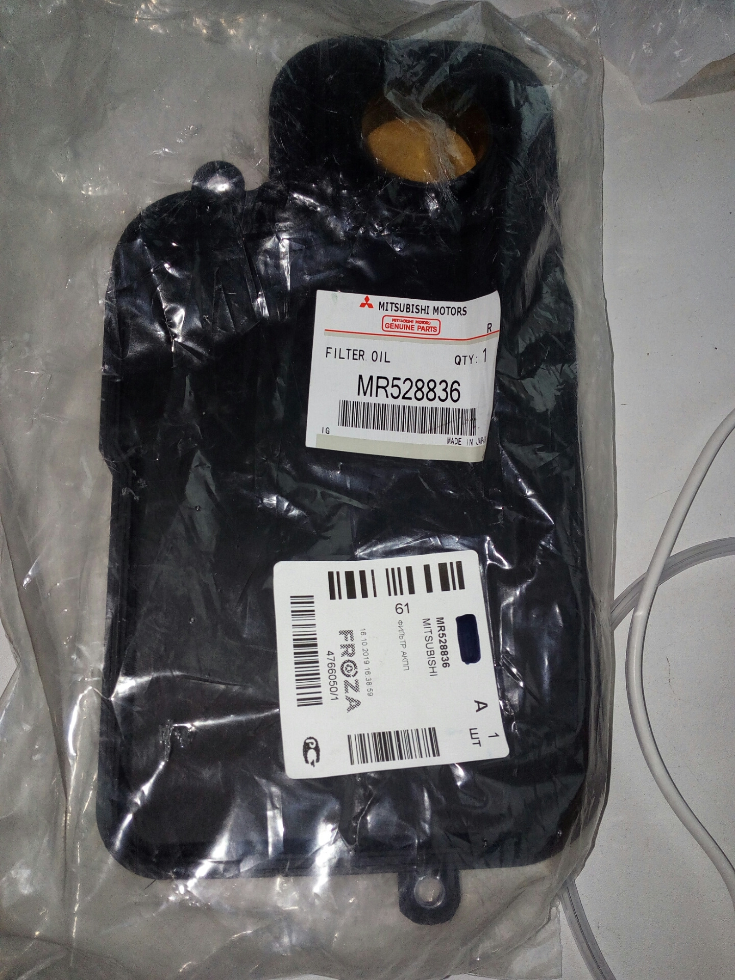

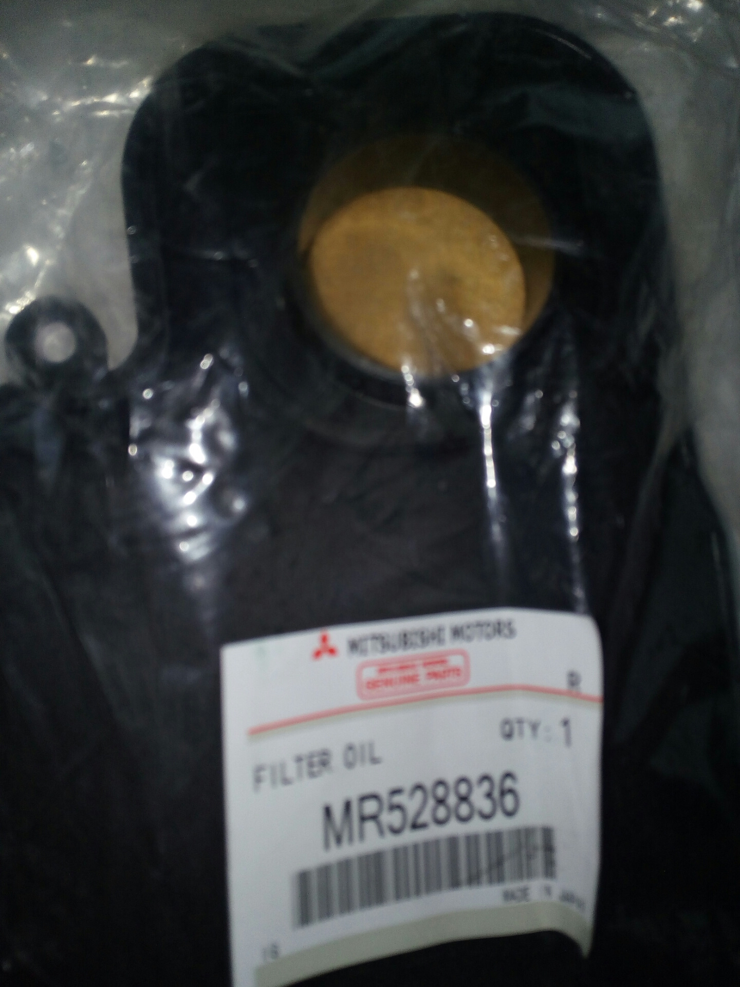

Доброго времени друзья, машиной владею чуть больше месяца этой, все по тихонько покупаю расходники, да так по мелочи. В скором времени планируется замена жидкости в акпп с заменой фильтра. Так вот оказывается у меня он куплен контрофактным ((( сегодня чисто случайно наткнулся на статью об этом всем и читая понял, что это мой случай ((( решил написать, может кого данная запись убережет от подобной беды, ссылку на статью постараюсь прикрепить.www.drive2.ru/l/489619125992161959/
Запчасти на фото: MR528836

Да, оригинал на митсу купить это та еще проблема. Я так же на топливный фильтр попал, правда поставить его не успел.
99.9% у тебя подделка, у меня был такой фильтр, лопнул. Купил чёрный все отлично работает.
www.drive2.ru/o/b/542145820107997991/
Я сдал эту дрянь, заказал еще раз в другом месте, жду, то дерьмо я б не ставил, страшно, спасибо еще раз за подтверждение моих опасений по поводу того что этот просто подделка💯💯💯)))
Я себе такой же поставил, пока полет нормальный… Хотя тоже были сомнения
Вот и у меня сомнения, а когда сомнения это уже не хорошо, тем более акпп вещь не дешевая, да и лазить туда дважды не хотелось бы. Слышал что для мицубиси фильтра делает АСАКАШИ. Менегеры его тоже предлагают… хз как быть…
Когда ставил все четко подошло как и должно быть… Тоже склоняюсь к разным заводам изготовителям. Корпус вроде ровный был, без заусенец и прочего
А у моего и заусенец есть один и отверстия под болты не с японским качеством явно(((
Я себе заказывал несколько лет назад такой фильтр на экзисте, тоже пришёл со светлым фильтрующим элементом. Его поставил и претензий к его работе у меня нет. Я так понимаю не я один его ставил. На драйве много об этом писалось и обсуждалось, но все доводы относительно не оригинальности подтверждались этим "говорят". Была уже где-то на драйве версия что якобы со светлым элементом выпускается другим заводом, это на мой взгляд более реальная версия. Просто по цвету самого фильтра судить я х.з., такого же светлого цвета фильтрующий элемент есть и в оригинальных фильтрах для акпп других марок авто. Опят же, были записи и о том что по шву расходятся и с тёмным элементом фильтра…
Мне до цвета фильтрующего элемента то без разницы, главное работал бы правильно) хорошо если это просто другой завод делает, просто вещь ответственная и не хочется отдавать не очень уж маленькие деньги за 10 г контрафакта и рисковать целой коробкой которая стоит не как булка )
На том же контрафакта.нет об этом ничего нет, ну а если это на столько очевидно то что стоит злоумышленникам просто поменять этот вкладыш на тёмный? )
