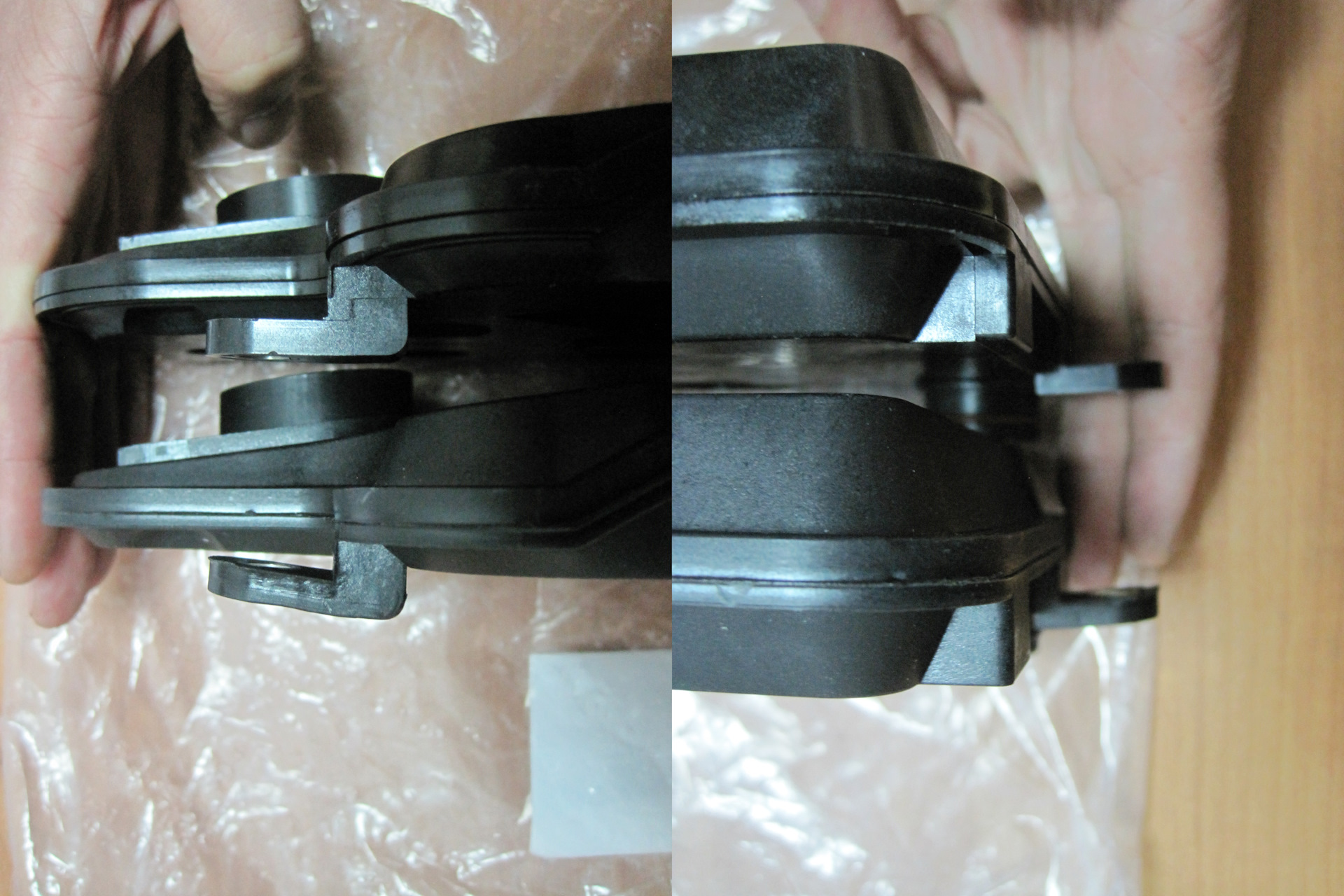

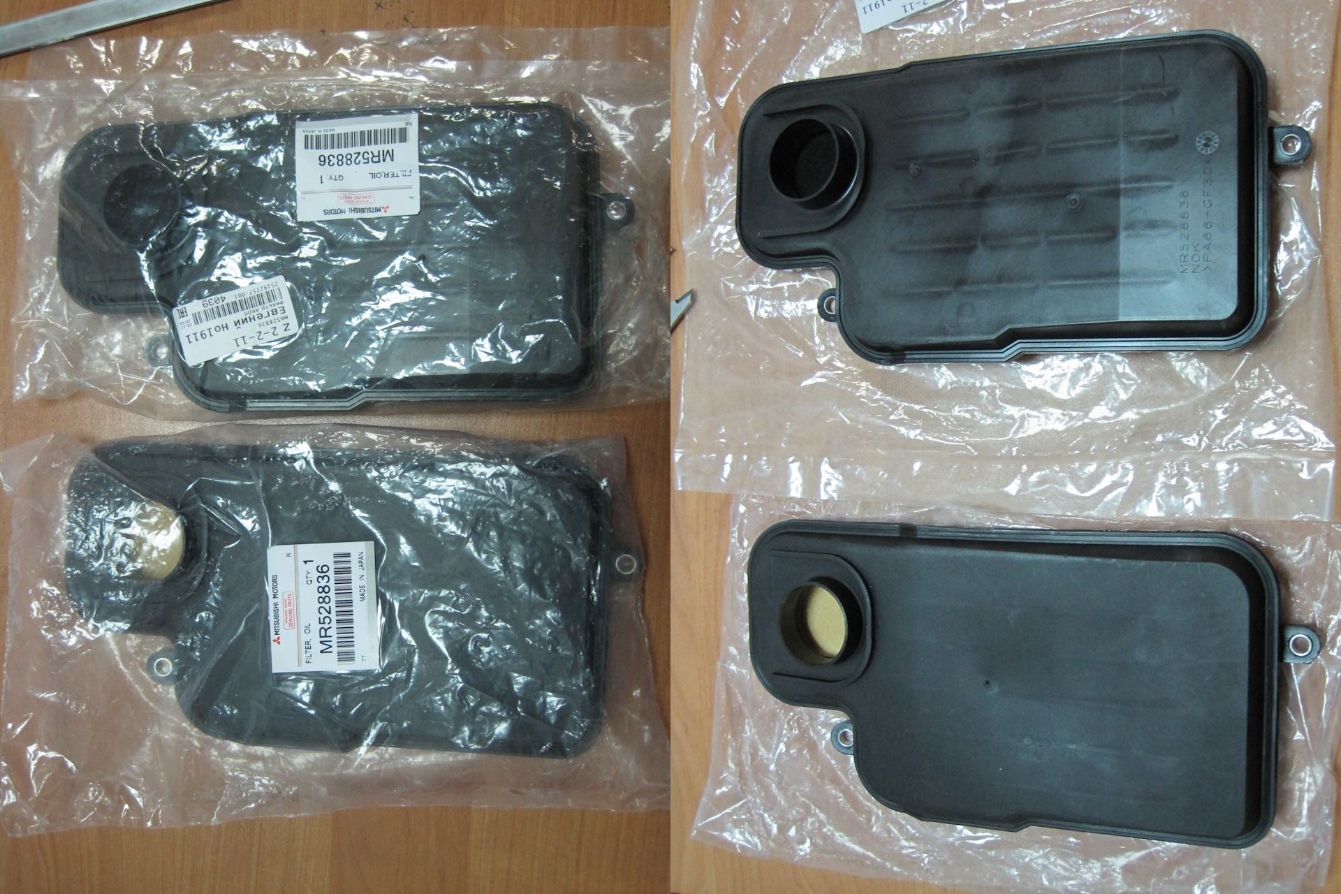

Есть вроде бы два одинаковых фильтра. Упаковка. Наклейки. Вроде бы всё оригинал. На первый взгляд реально тот же болт, только в другой руке. Однако есть отличия и очень важные.
Как следствие подделка может вставать криво, у неё могут обламываться крепежные ушки. Может лопаться весь корпус. Трубка к блоку клапанов АКПП может не плотно прилегать. Один из симптомов это проблема с включением передачи после ночной стоянки, как будто масла не хватает. Получается, если коробка не включает передачи и долив масла выше нормы на 300 гр не спасает, значит есть вероятность, что фильтр в коробке поддельный и уже отошел или лопнул его корпус. Мда…
1. Явно бросается в глаза разный цвет материал фильтров.
2. Номер на корпусе настоящего можно заметить не сразу. У подделки его вообще нет. Наклейки одинаковые.
3. Упакованы в полиэтилен. У оригинала пакет почему-то в два раза больше, чем нужно.

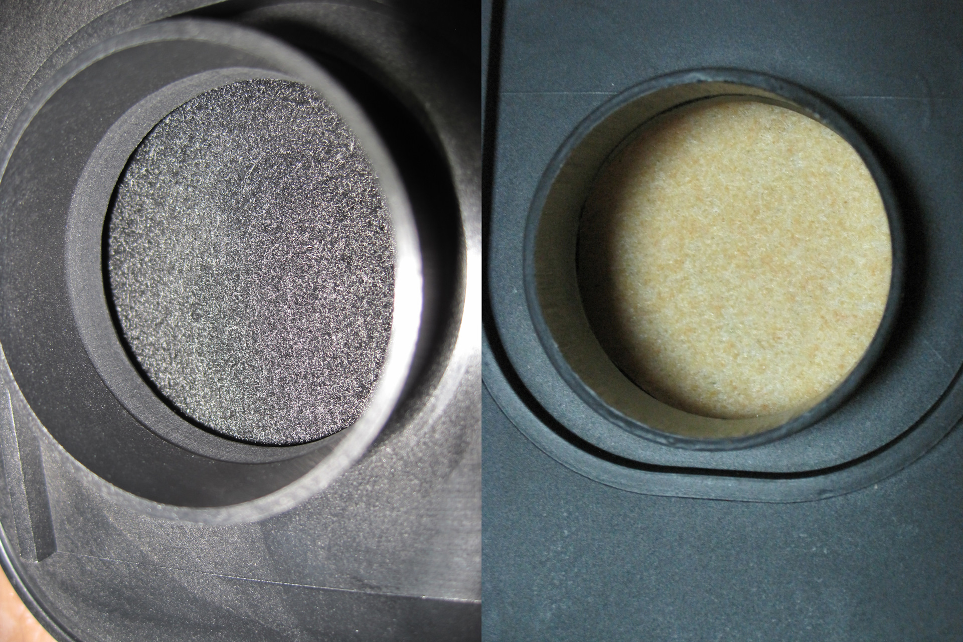

4. Если пощупать фильтрующий материал, то разный он и не только по цвету. В настоящем материал ворсистый. В подделке какой-то плотный и больше похож на обычную бумагу. Это только на фото кажется, что там есть ворсинки.

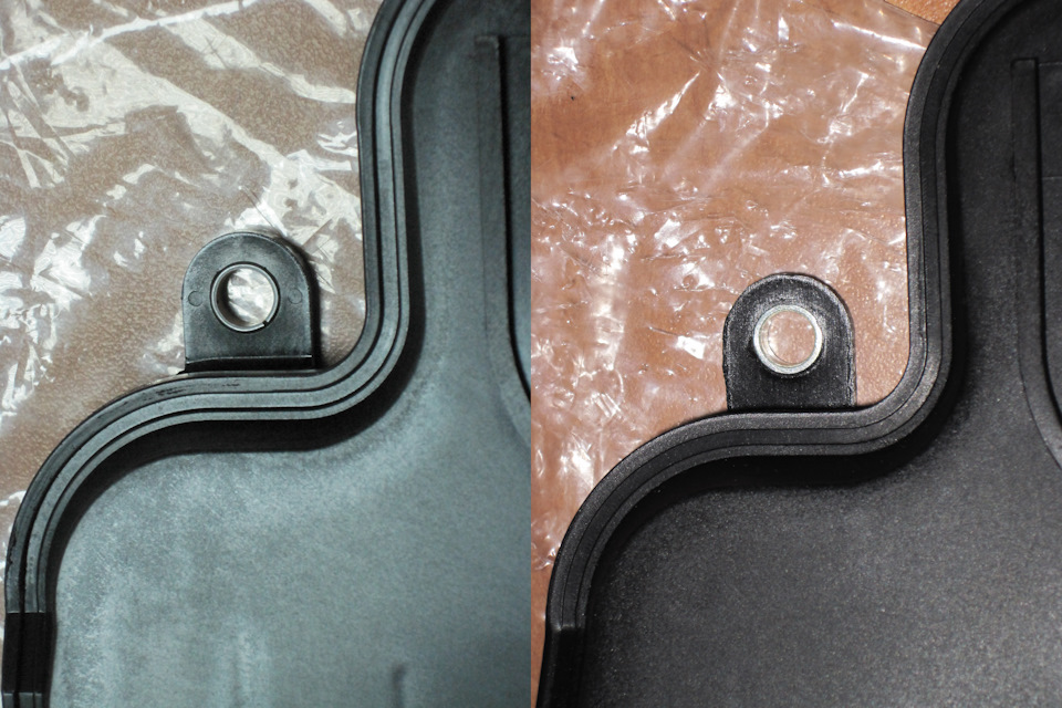

5. У настоящего крепежные лапки сделаны ровно. У подделки они кривые. Высок риск их обломать при установке сразу или в процессе эксплуатации.
6. Как видно колечки тоже разные. У подделки оно цельное.
7. Так же разные уплотнительные кольца на трубке фильтра, которое идет в блок клапанов АКПП. Внешне они одинаковые. Разница только в резинке. На подделке она черная, на настоящем бордовая. Разница в диаметре — в приделах погрешности измерений, сверял штангенциркулем.
Но именно из-за разного уплотнительного кольца, как раз фильтр и не прилегает плотно к блоку клапанов, как следствие риск низкого уровня масла.

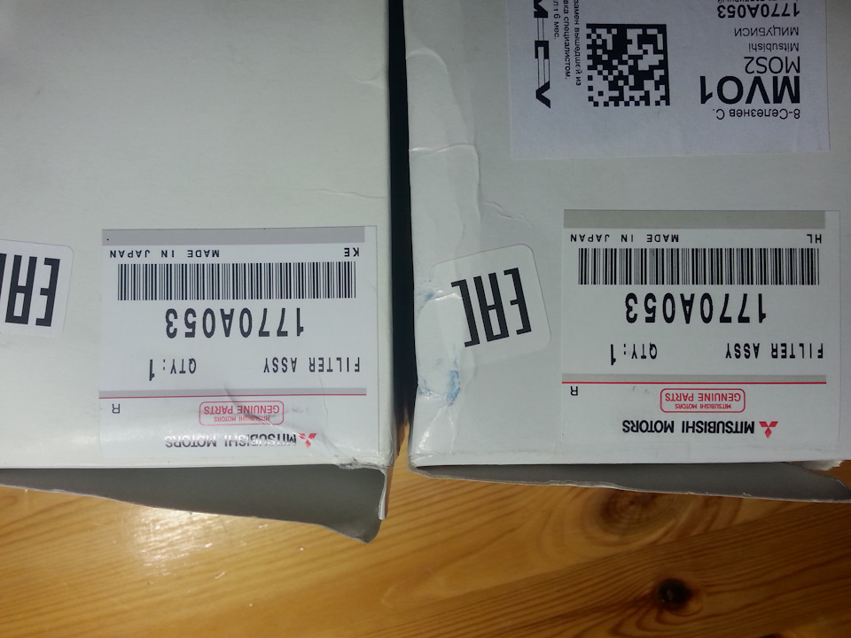

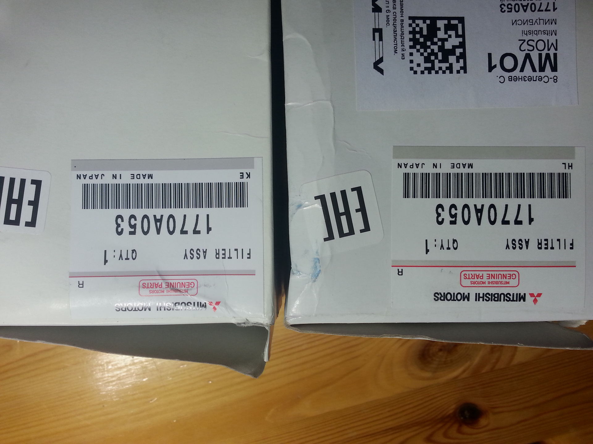

* Для проверки так же пригодится сканер штрих кодов в мобильный. В интернете пишут, что у подделки сканер выдает всякую фигню по детали.
* Качество полиграфии у подделки может быть плохим, буквы c зазубринами потертостостями и т.д.
* Поддельная наклейка может иметь скругленные углы.
* У подделки может быть не верное название детали на английском, но тут нужно очень хорошо знать, как эта штука на английском обычно маркируется.
* Должен быть водяной знак, который виден только под определенными углами, а не под всеми как у подделки.
* Криво приклеенная наклейка так же может быть у подделки. На упаковке настоящих деталей они клеятся ровно.
