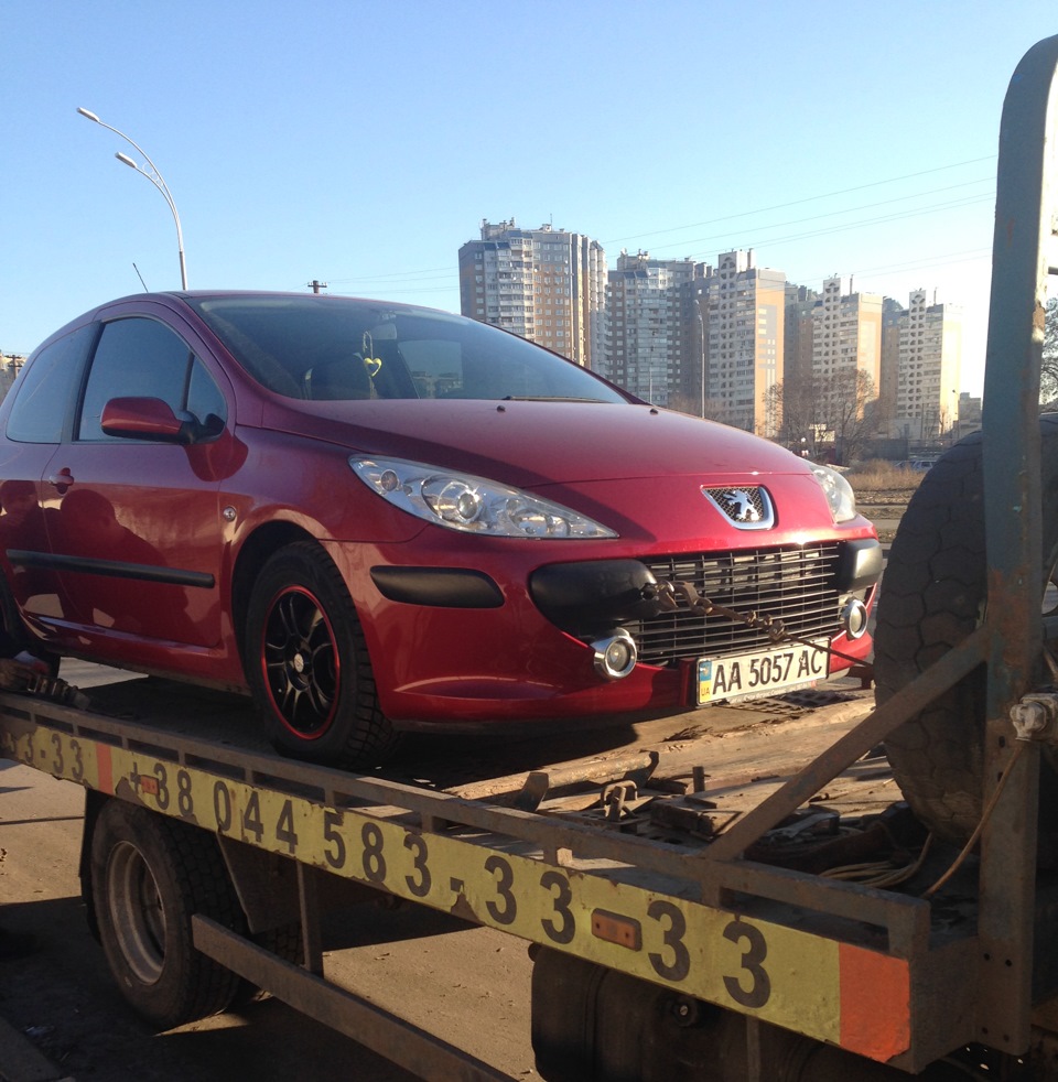

Вчера высветило 'check oil level'.
Проехал от работы до стоянки, проверил щуп. Масло было почти что на минимуме.
Сервис уже не работал, так что отложил поездку до утра. Сегодня с утра завел мшину, глянул на место масляного фильтра, а там все в масле и капает, как с незакрученого крана. До сервиса не так далеко решил что доеду без проблем. Через метров 600 решил остановится и проверить уровень масла. Когда открыл капот оттуда пошел дым (масло попало на горячий элемент и задымилось), я не знаю октуда дымит решил не испытывать судьбу и вызвать эвакуатор
На сервисе сказали что расплющило прокладку на масляном фильтре(фото не сделал), из-за этого так масло текло.
Я покупал оригинальный фильтр и делал ТО 1000км назад.
Поставили они новый масляный фильтр, надеюсь такого больше не произойдет.
