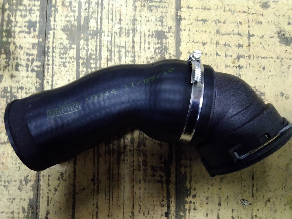

Установив все на место, я перешел на другую сторону и сняв весь патрубок, аккуратно срезал неразъемные хомуты верхнего патрубка наддува
По сравнению со старым патрубком, угол поворота патрубка от Мерса немного отличатся, что доставило небольшие неудобства при монтаже.
Толщины патрубков примерно одинаковые, а вот диаметры немного разные, и если одна сторона села без проблем, то другую без фена и мата я бы точно не надел. Поэтому если вы зашли сюда с такой же проблемой и у вас такая же машина, то я бы данный патрубок не советовал, лучше поискать чего-нибудь еще.
Но в итоге все встало отлично и проездит я думаю еще столько же как и старый.

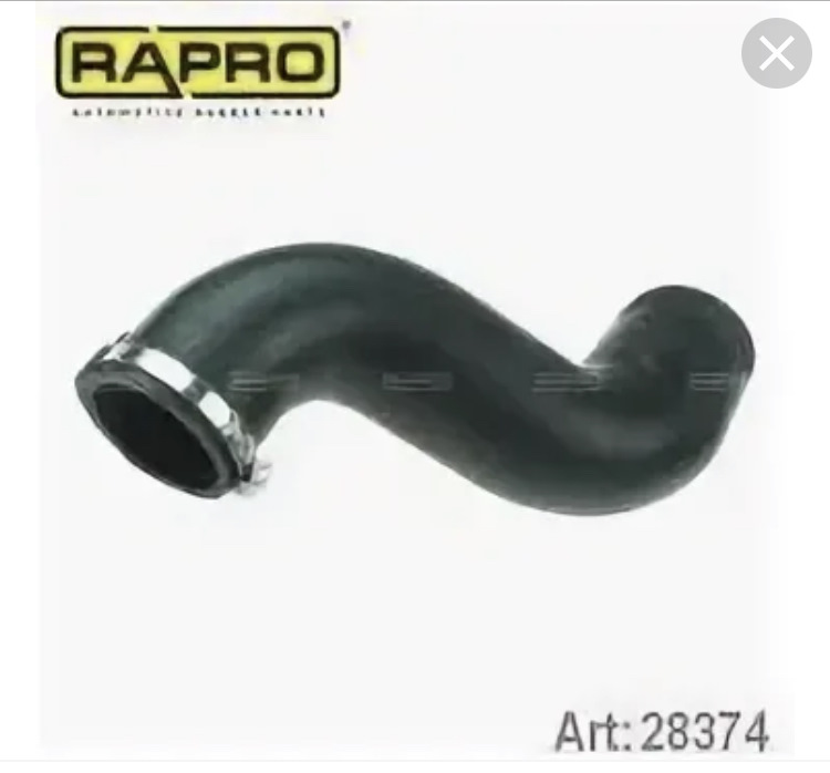

На этот мотор почти все берут RAPRO 28374
Может поэтому у тебя так туго одевался RAPRO 28194 ?
Нет, тут не в моторе же дело. В разных кузовах разное расположение навесного. У тройки, пятерки, икса. Надо ещё поискать, но у меня уже год стоит, проблем нет)
Да, ты прав!👌

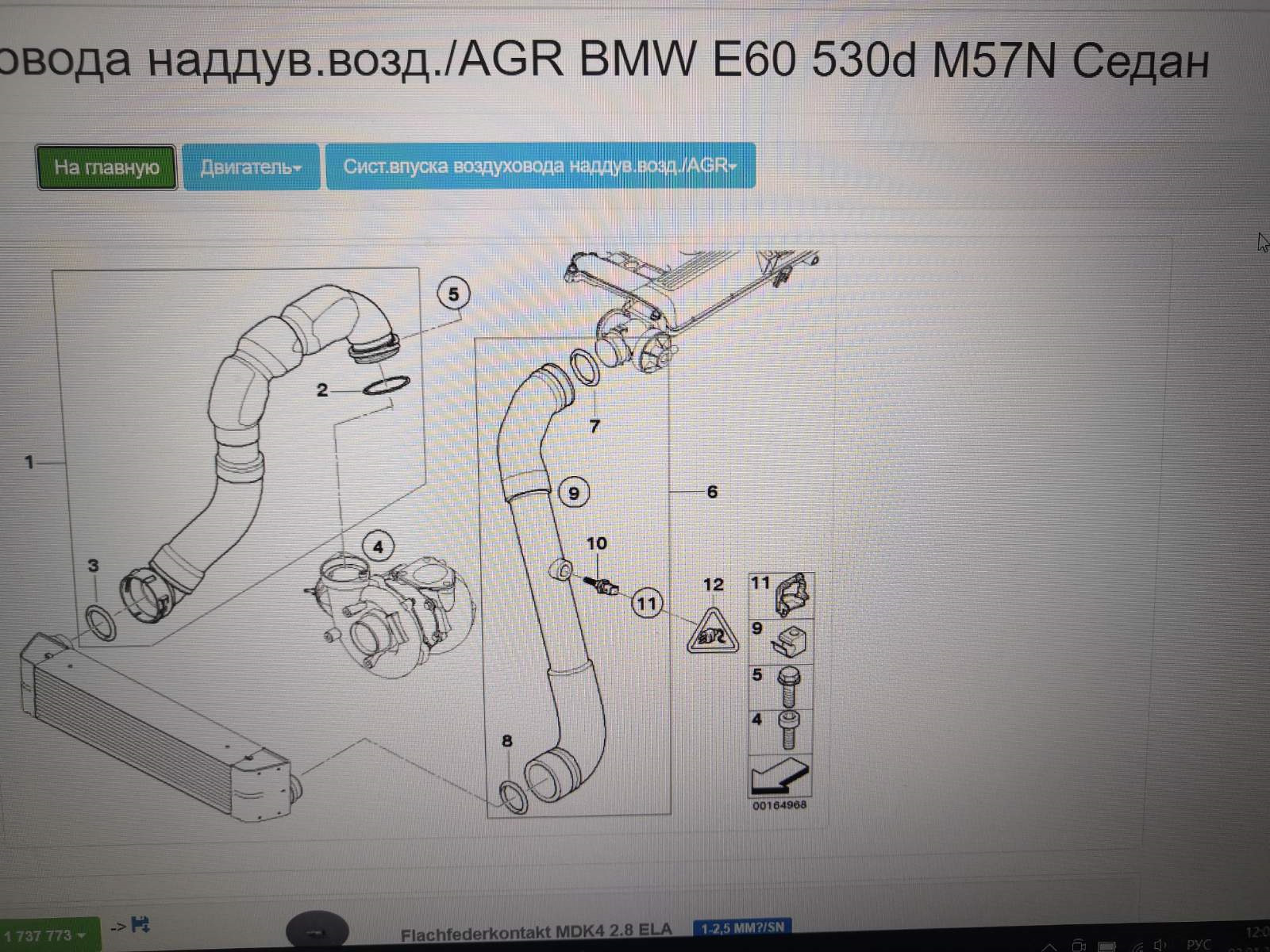

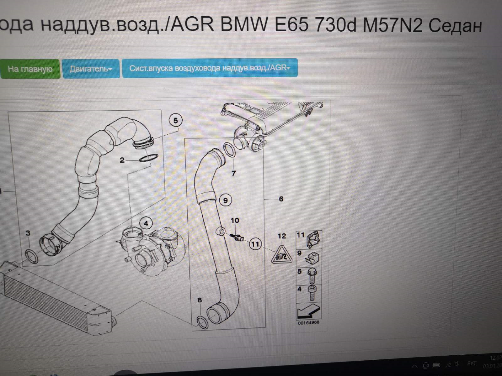

28374 это больше на е65 подходит
Да, тем более что он с двумя изгибами, вроде
Да, если б не было одного "НО"…у нас стоят почти одинаковые двигателя и навесное один в один, и расположение его под капотом такое же, просто в е65 больше пространства свободного остается
Инфа сотка, проверяй)
Все верно, а вот тот номер что вы скинули, там патрубок другой

Да, у этого патрубка (28374) не такой изгиб, его нужно подрезать (и все кто его брал именно так и делали), поэтому тот что вы себе поставили — наверное самое оно), и он самый дешевый из подобных
Есть еще RAPRO 19344, который идет с верхним пластиком и скобой, у него правильный изгиб, и вроде подрезать не нужно, но он дороже.
Так я тоже без )) Просто не учёл, что можно вмешаться хирургическим путём))
RAPRO 28194 я так понимаю подрезать не нужно было?
Он стал как родной или зазоры небольшие все таки есть?
Все стало без подрезаний, кроме того, что я описал. Нужно умудриться натянуть его и немного подвернуть и все станет хорошо.
