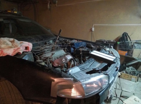

Гаража своего нет, а во дворе под машину зимой лезть самому не хочется, так что отогнал в сервис, на подъемник.
Текло снизу из под крышки ремня грм. Порешали что лобовой сальник устал и дал течь. Тут же в сервсие посоветовали посмотреть на ГРМ. Посмотрели, ужаснулись, весь в трещинах и изломах.
В общем! Купил все необходимое для замены грм, а именно ремень Contitech, ролики GMB, и оригинальные сальники, распредвала и коленвала, плюс масло насоса и прокладку под помпу.И отогнал в сервис для ремонта.
Ну и во время замены, позвонили с сервиса, сказали что развалилась трубка от ГУРа (он потом при мне эту резиновую трубку как сухую ветку поломал), заменил трубку, промыл систему ГУРа и залил новую жидкость, за одно спросил менять ли ремни кондиционера и генератора, так как они тоже уже подыхают, гулять так гулять и их поменяли. Вот такое внезапное ТО свалилось мне на голову.
Как грм увидел, на машине не ездил, боялся. 2 недели стояла машина, праздники то се. Аж грустно было без машины. Теперь снова мобильный :)
