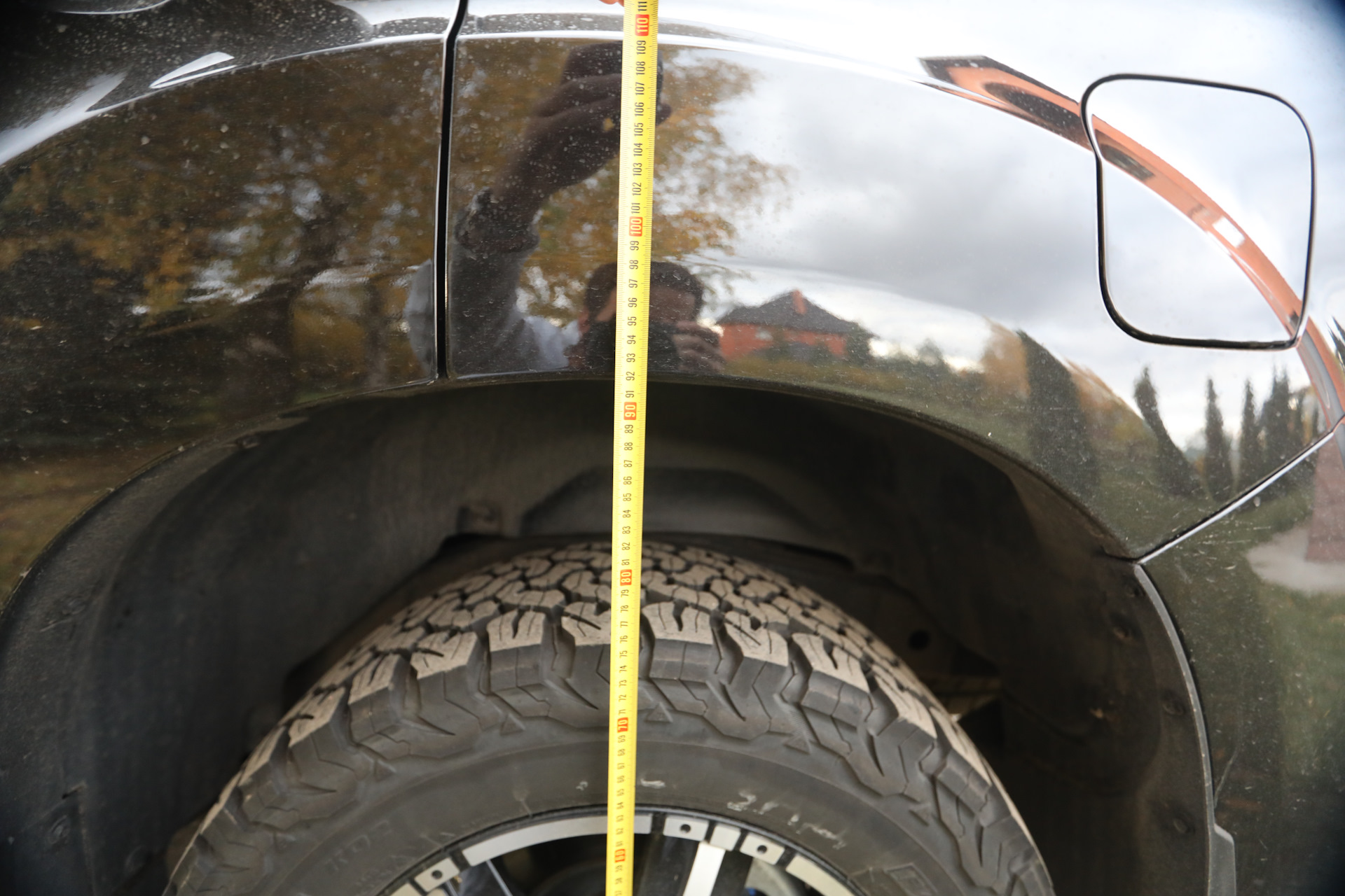

Ну и напоследок замерил штатную высоту до арок у себя.
Не переключайтесь, в следующем посте расскажу про установку этой подвески на Haval H9.

Привет. Скажи пожалуйста, есть ли возможность лифтовать на 3 дюйма без замены рычагов и стабов и прочих деталей?
То что я себе отлифтовал — это предел. Рычаги и стабы я не менял. Если нужно больше — надо их менять. Пробег уже 60 тыс. км, пока все ок.
И такой еще вопрос. Вносил в ПТС и СТС изменения? Или пока нет остального навесного оборудования, не так заметно? =)
Не вносил. Если поставить колеса с 65 профилем, а не с 60, то вообще назаметно.
