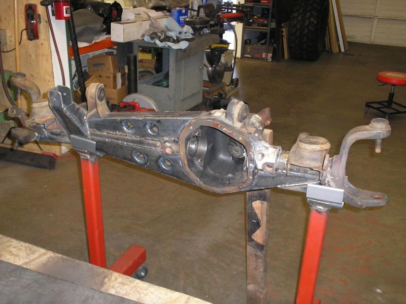

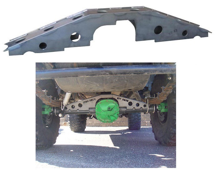

Так снизу усиление вообще не нужно. Надо делать как американцы и не изобретать велосипед. Axle armor kit и axle truss загуглить и посмотреть картинки.

Я только сейчас понял, что снизу это не усиление, а лыжа. Это чтоб чугуняку об камни не разбить. При определённой эксплуатации очень даже оправдано. У меня у самого на нижних поверхностях картера глубокие борозды от камней.
Да, но она приварена жестко и по идее работает как усилитель. Сейчас в продаже такие съемные появились.Мост почти постоянно в контакте с грунтом в той же колее, некоторые уже протирали насквозь…
С чего не усиливают снизу? Очень усиливают.
А те примеры что ты предлагаешь не пойдут на патриот. Банально не хватит места… И именно потому же они усиливают исходя из возможности.
Снизу делают когда места сверху нет, либо когда эксплуатация машины такая, что нет необходимости в каждом сантиметре просвета. В случае патриота надо делать сверху, так как подвеску все равно лифтовать. Это ведь не для рядовых машин, а для тех кто по бездору ездит, а там по-любому лифт подвески должен быть. А уменьшить просвет на пару сантимов сомнительная идея, если только на раллийную машину, они и так на колесах от нивы ездят, им просвет не нужен.
Ну т.е делают?
Причём делаю и когда сверху места хватает.

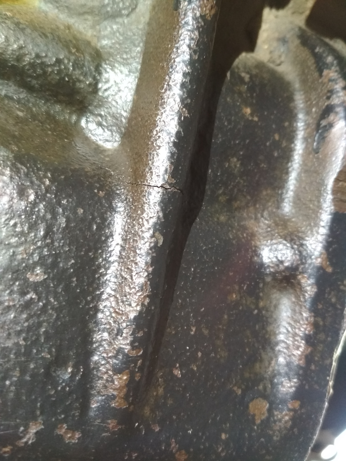

В каком месте треснул мост?
вот фото

Я так понимаю, что не могли сделать усиление как положено, ребром, т.к. лифта подвески нет и мост упирается?
А можно было просто снять пружины…
Хочешь сказать что причиной этому доп пружины?

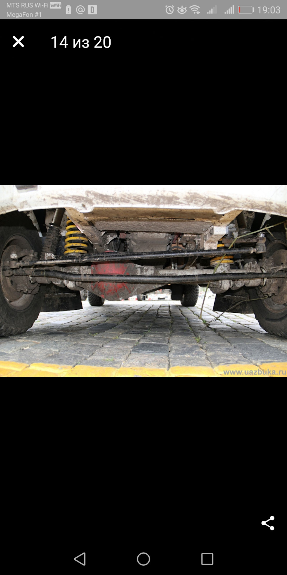

Так и есть. Смотри где пружина находится относительно колеса. По заводу упругие элементы максимально смещены к колесу. А тут бездумно наколхожены пружины и получился гигантский рычаг, который приводит к повреждению моста типа спайсер, ТК корпус не литой, а состоит из стальных труб и чугунного картера в который они запрессованы. Из-за пружин неправильно прикладывается нагрузка, она на картер не должна идти. На такие мосты так колхозить пружины нельзя. Усиление жёлтое выглядит ещё более-менее, но тоже шляпно как-то сделано, чёрное так вообще непонятно что, фоток спереди нет.
Во-первых по заводу упругие элементы не максимально смещены к колесу (подсказка: сравни расстояние от рессоры до колеса у узкого и широкого спайсера, точки крепления рессор у них одинаковые).
Во-вторых пружины давят в места ШТАТНЫХ отбойников, на которые мост рассчитан.
В-третьих посмотри куда давят пружины на переднем мосту. Конструкция чулка там такая же, а нагрузки больше.
Очень интересно, как тогда ходит передний мост? Там пружины находятся примерно в тех же местах где и доп пружины, только это не доп пружины, а основные несущие.

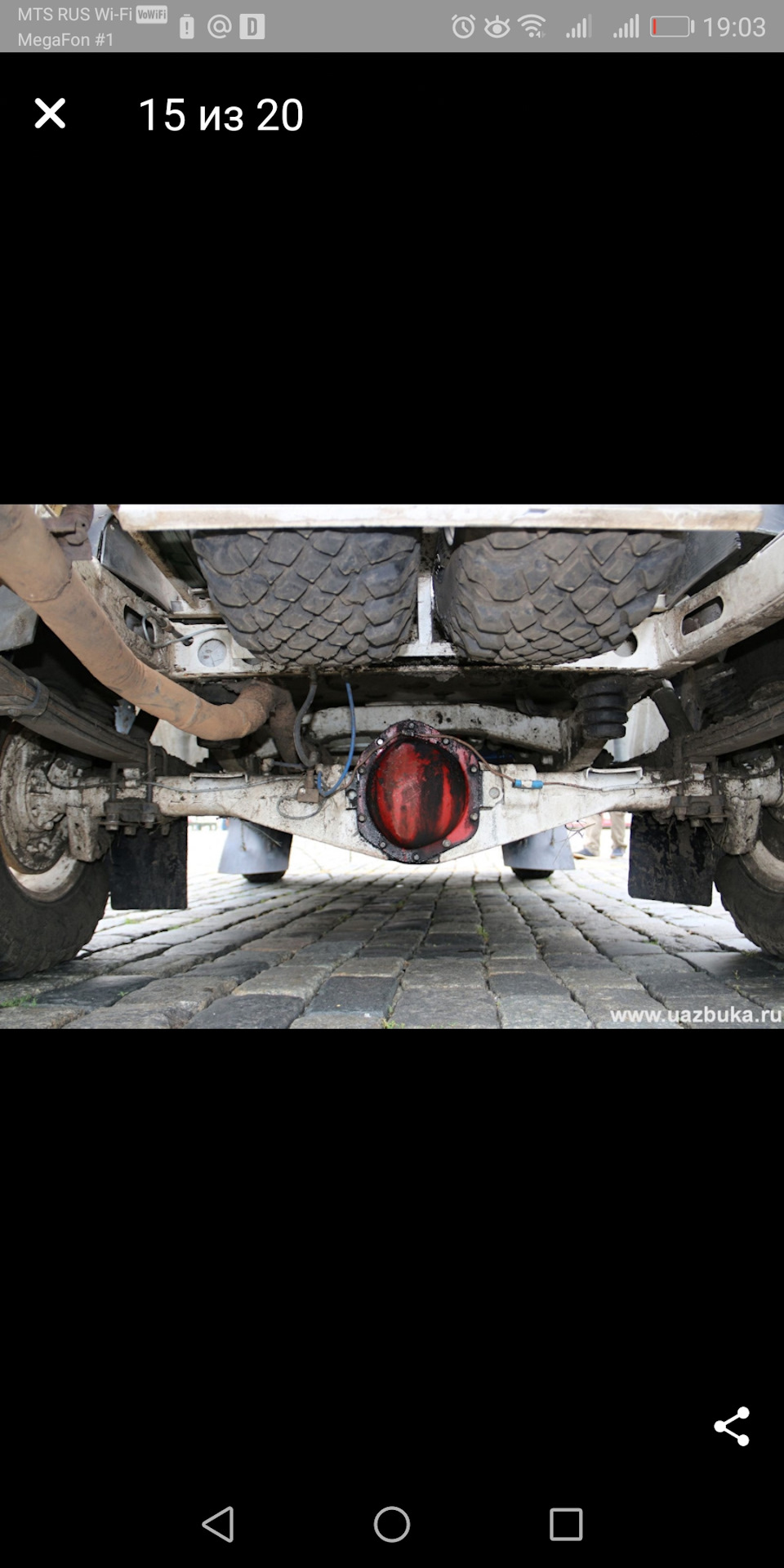

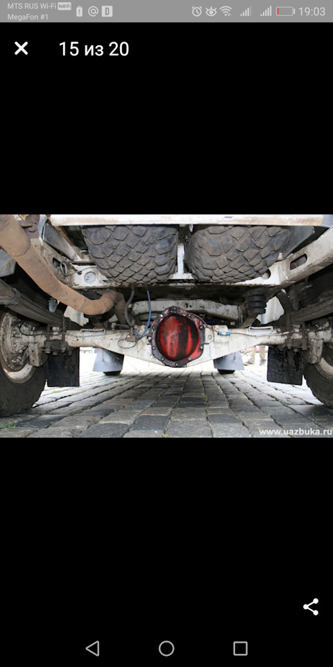

Вот фоо моста заводской команды УАЗ. Чёт на японцах или немцах такого усиления я не видел ( УАЗ официально признают слабость данной конструкции)
А я видел такое и более жесткое усиление на любых машинах спортивных
Ты не путай гражданскую эксплуатацию и лютый спорт с полетами с отрывом всех колес.
