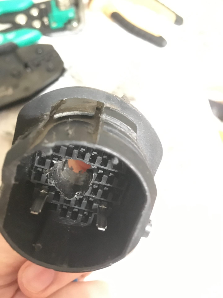

Обычно драйвовчане используют 2 метода прокладки проводов в дверь — это либо делаем новые клеммы для фишек, либо просто сверлим дыры по центру фишки в незанятых слотах.
Я пошел путем сверления и проиграл этот бой "с подливой".
Сначала я не мог отцепить фишку проводов от двери, так как не понял механизма работы, потом оказалось, что нужно сверху нажать на ушки и толкнуть их вниз. Снизу при этом отделяется часть корпуса фиксатора, потянув вниз который и одновременно отсоединяя штекер, можно его располовинить.
Как видно на фото две дырки я сделал. Но, я же человек предусмотрительный, дай думаю заведу провода под будущий подогрев зеркал заднего вида. И это была ошибка. Я высверлил один контакт. Подобраться к нему нереально, чтобы переобжать новую клемму и инсталлировать, к тому же новую клемму нужно было ставить в другое нераздолбанное место на фишке (и то же самое перенести папу на ответной фишке). Решил забить на это и поставить как есть (ак. провода уже завел в дверь). И тут я не смог защелкнуть фишку, так как не понимал механизма.
И вот сижу я в гараже в минус 6 в двух куртках и понятия не имею что делать.
И меня посетила "гениальная" мысль — отрезать от косы обе фишки (в дверях и в салоне) и дома все переобжать.
А теперь самое смешное — провод, который я высверлил оказался плюсом левого фронтального динамика к которому этот плюс нафиг был не нужен. ну раз обрезал — надо делать. Приобрел клемму-маму маленькую и вставил в целое посадочное место на фишке.
Провода обжимал спец. клещами за 800 рублей (взял первые попавшиеся, думаю можно было и дешевле взять) и изолировал термоусадкой.
На ответной фишке переставил пин-папу в другое посадочное место (симметрично новой клемме).
Данная история меня немного напугала и я решил не лезть таким же способом в правую дверь — ну его н…
Поэтому, я срастил косы которые срезал, делал это все посредством клемм мама-папа и термоусадки. Провода немного нарастил (именно немного, иначе не получится их нормально расположить — в дверях будет стеклом задевать, в салоне под ковер не влезет) провода брал из Лада-деталь 0,75 и 1,5 мм сечением (медь), более толстые провода — брал медные на 2,5 мм. Соединенные клеммы сверху еще на один раз усаживал термоусадкой, чтоб скрыть все открытые места контактов.

Попался я с фишкой, история 1 в 1. Только я ещё стопарь сломал.
Решил проблему проще, мой провод 14 AWG KICX Headshot влезает с запасом в квадратный контакт.
Нашёл клеммы оригинальные на ebay как раз под мой диаметр.
Нашёл клеммы похожие на ali (заказал и те и те).
Нашёл разъём оригинал 100% наш желтый с серым стопарём на ebay.
Стоил он не мало, а точнее даже очень дорого.
2 тысячи рублей за комплект + 34 клеммы, фишка же на 34 контакта. (30 обычных и 4 квадратных увеличенных — мама/папа)
4000 рублей + 700 рублей доставка так не пойдёт + те 4 клеммы ещё и не нужного мне размера. Мне нужны были конкретные. Перелопатил даташиты на клеммы и заказал их отдельно, а у продавца нашёл очень похожие разъёмы, но с голубым стопарём.
Стоили они намного дешевле 700р за комплект, а в комплекте помимо разъёмов передней двери ещё разъёмы (предполагаю задней двери, не разбирал не смотрел). Клемм в комплекте нет, ну и ладно!
Заказал я эти два разъёма с голубым стопарём, но этот комплект идёт без клемм, а они мне и не нужны. Их я заказал отдельно на Ali (обычные, и увеличенные, они правда почему-то другого артикула, но посмотрим может подойдут, а увеличенные нужного мне артикула прям у него же в магазине ещё дозаказал), но прежде задал вопрос итальянцу об совместимости. Подробный вопрос, с картинками моей раскуроченной фишки и из его магазина, также упомянул для какой машины я хочу это заказать. Он ответил очень запоздало, но сказал, что это тоже самое и сегодня я теперь в ожидании и на радостях. За всё отдал 2750 р.

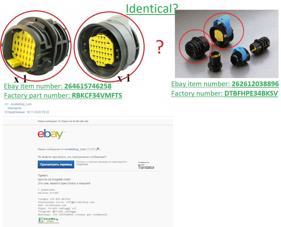

Это очень полезная информация! А ссылки на клеммы для этих разъёмов есть или номера из даташита?
Сначала я смотрел визуально на клеммы которые продавались на klemma505, а потом пошёл рыться в интернете, потому что сайт очень мало информации выдавал.
Aliexpress:
Папа/Мама: G342, 211CL3S2160 / 211CC3S2160
Ещё есть 2150, но там разница в материалах CuFe, CuZn, а размеры одинаковые.
aliexpress.ru/item/1005001560159494.html
Папа/Мама: G34, там разные артикулы 211cc2s1120 / 211cc2s1160p
Обычно, разница у ответной клеммы в обозначении cl — папа, cc — мама, но там какая-то солянка. Но визуально идентичные. Их попробуй разбери.
aliexpress.ru/item/10000413599007.html
eBay.
Клеммы которые я заказал на ebay:
Папа: 211CL3S2120
www.ebay.com/itm/Sicma-Fr…ksid=p2057872.m2749.l2649
Мама: 211CC3S2120
Сами разъёмы: DTBFHPE34BKSV;
www.ebay.com/itm/HOUSING-…ksid=p2057872.m2749.l2649
Вот даташиты:
www.datasheet.directory/i…1%2Ffci%2F211CL3S2120.pdf
www.datasheet.directory/i…phi.com%2F211CL3S2160.pdf
www.datasheet.directory/i…ect.com%2F211CC2S1120.pdf

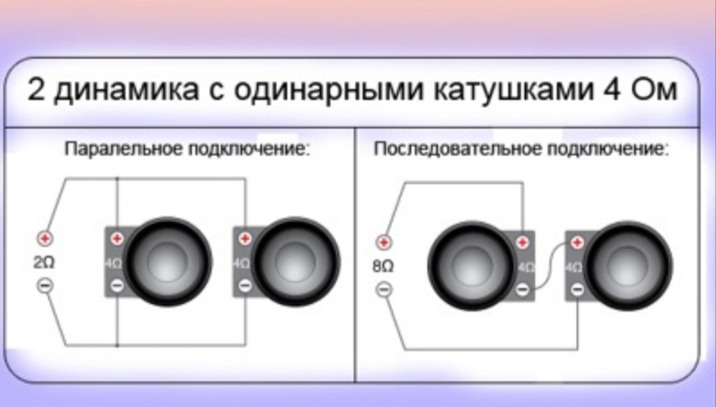

Привет! Молодец! ОТЛИЧНАЯ работа! Но хочу кое-что сказать: "Поэтому купил в Лада-деталь два штекера с медными проводами и через них соединил твитер и мидбас (на Горилле для этого даже клеммы есть — два плюса и два минуса). При таком соединении система остается на 4 Ома, ничего там на 2 Ома не режет. Фильтр, напомню, на твитере с завода уже стоит." Две дополнительных клеммы на горилле сделаны для удобства подключения еще одного среднечастотника и, при такой коммутации как ты сказал, получается как раз таки 2 Ом.
Я перед этим прошерстил кучу обучалок и форумов, все как один сходятся во мнении, что будет 4 Ома
Вот))
Xelerate

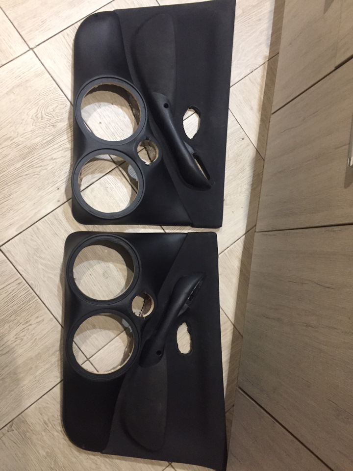

ну че, сделали тебе карты?))
Сделали( Но блин вылезло 2 косяка(((
Вот мне их вручили, я поехал в гараж их ставить и тут вылезает
Первый косяк: Дверь тупо не закрывается, так как карту упирается в панель (торпедо)
Второй косяк: глубина под динамик маловато, буквально на 5мм, магнит упирается( Изначально речь шла о том, что бы сделать эстетично, необходимо будет пилить металл (так как посдочная глубина на моих динамиках ооочень большая DST PM200.1) но к сожалению, на месте второго динамика выпилить ничего не получится, по одной простой причине- там стоит моторчик стеклоподьемника((((( Завтра повезу обратно в ателье, сказали будут переделывать и на выходных я их уже заберу
ну на самом деле вполне ожидаемые косяски. У нас вообще очень сложно что-то придумать с дверной картоёй. Она блин очень тонкая, маленькая, и вообще неудобная для проектирования громких калиток))) А есть фото как они сделали?
На самом деле есть сложности с нашими картами (это не приоровские, где все уже давным давно придумано). но так же есть и плюсы, он просто отрезал нижнюю часть карты, верхнюю просто не трогал, по этому вышло не так дорого, если бы перетягивать всю карту в кожу и делать разгрузочные швы. Так же места до сидений у насочень много, что позволяет сделать карты с большим посадочным местом под динамики, не пиля метал. Да, фото есть, прикрепляю к коменту, Потом выставлю запись, как переделает, собственно конечный результат.
