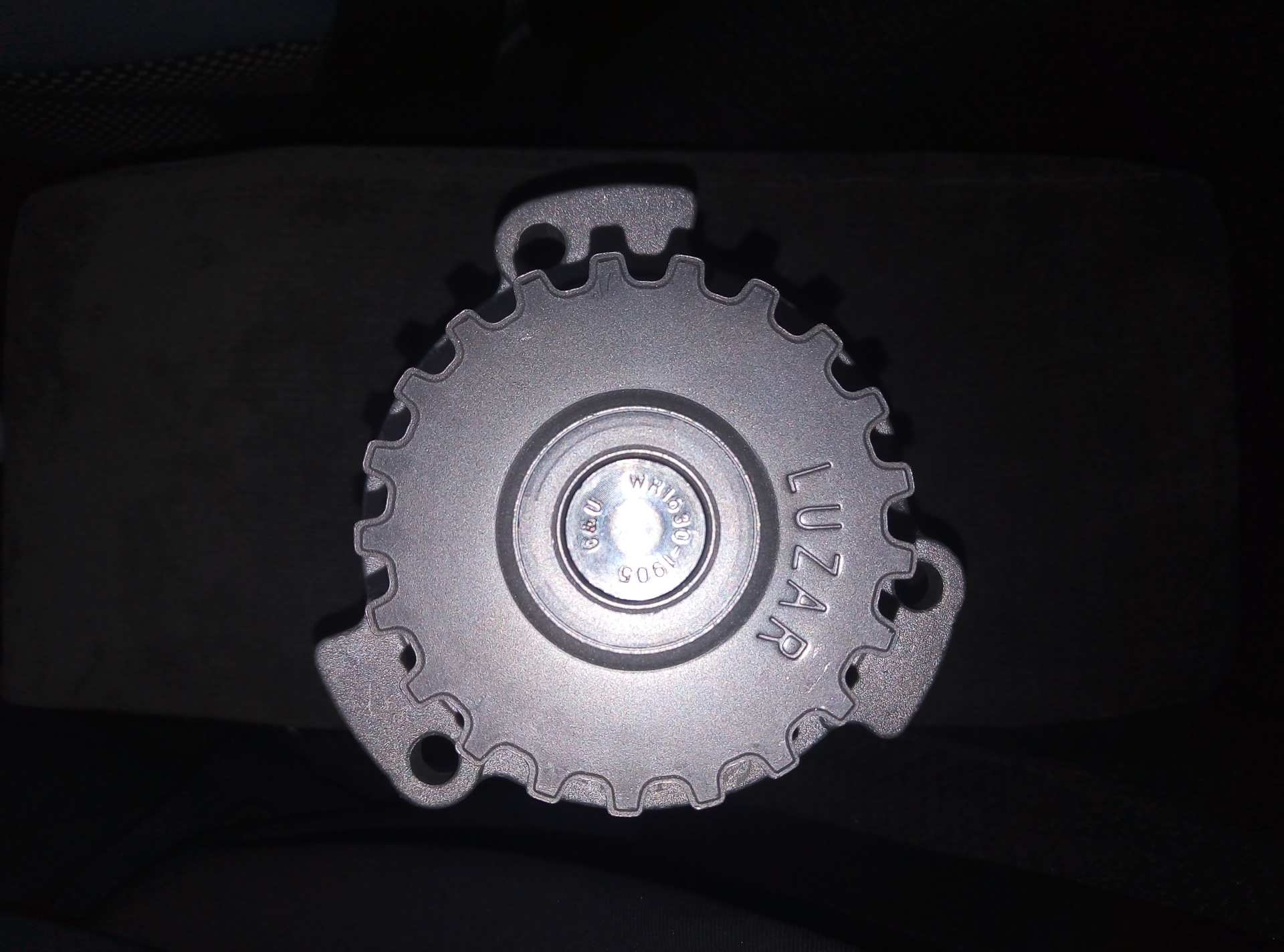

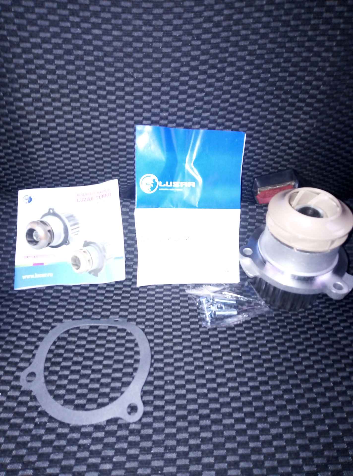

Всем дня доброго.

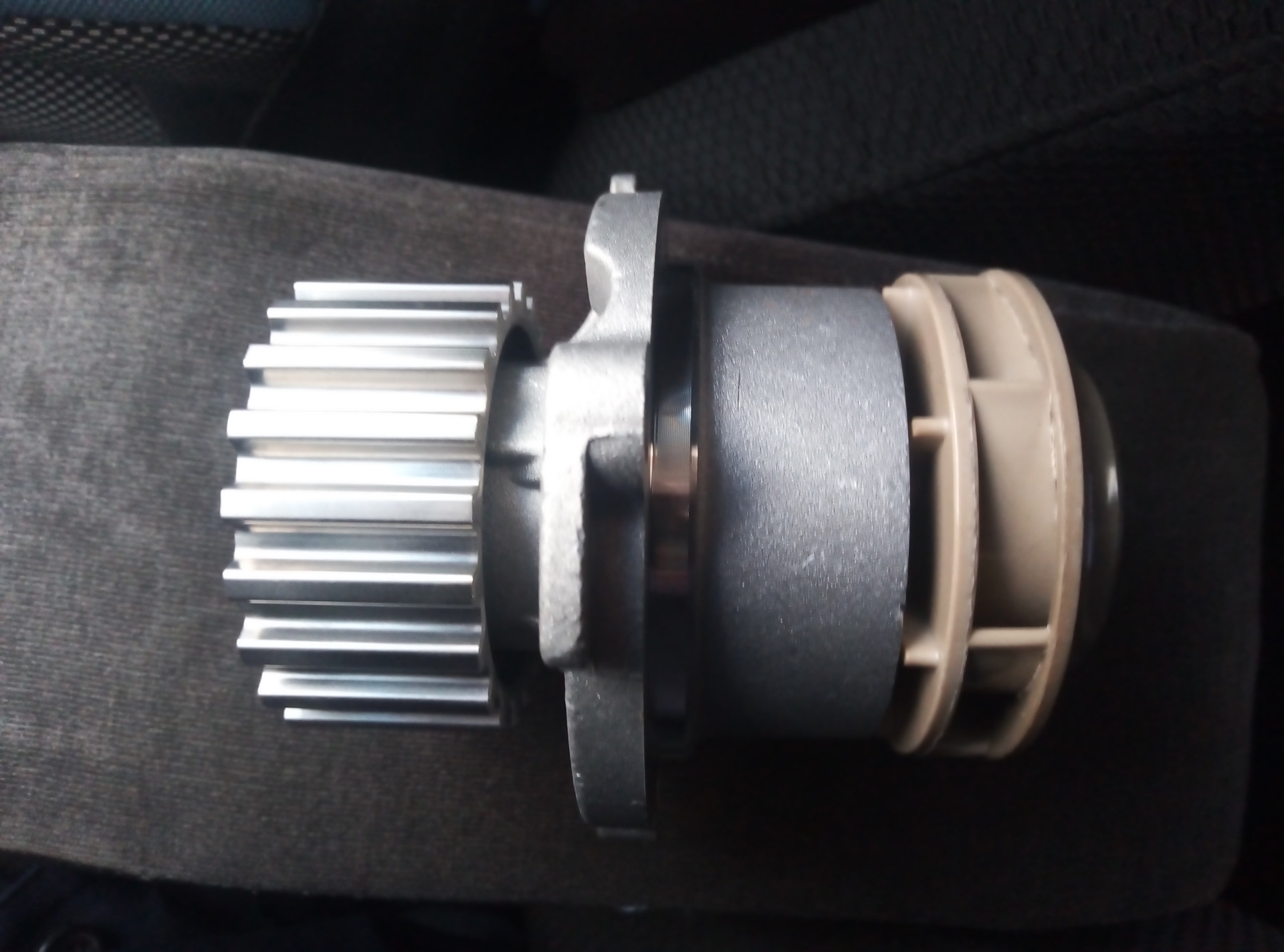

Вечером захрустела под капотом, звук железа об железа. На слух провел диагностику и выявил что помпа. На просторах интернета искал., какую же все таки взять. Отличие от обычной люди берут либо лузар турбо либо тза power. В ближайших оказалась турбо. Со скидкой взял за 1305р. Замена не заняла много времени, только почему-то у неё тоже есть место правильной установки. Если неправильно поставишь болты не закрутятся. Миллиметр не сходится и все. В комплекте прокладка и 3 болтика с гроверами. Посмотрим как будет.
Пишут на холостых струя бьёт в бочке.
Комментарии 15
Суток использование, разницы от старой обычной лузар не почувствовал. Мое решение-это просто пустая трата денег. Только обещания. Если что то поменяется, то дополню.
Даже немного хуже стало, тепло с печки идет только после перегазовки. Струя еле льется, только после 3000 об, начинает нормально лить.
от TZA powerfull хоть толк есть.а от лузара думаю вообще никакого. на ХХ она никчёмная
Моторист сказал мол херня это все, так же как обычная работает, у тебя и обычная в хорошем состоянии, так что можешь на запас оставить, смысла нет менять, ничего не поменяется

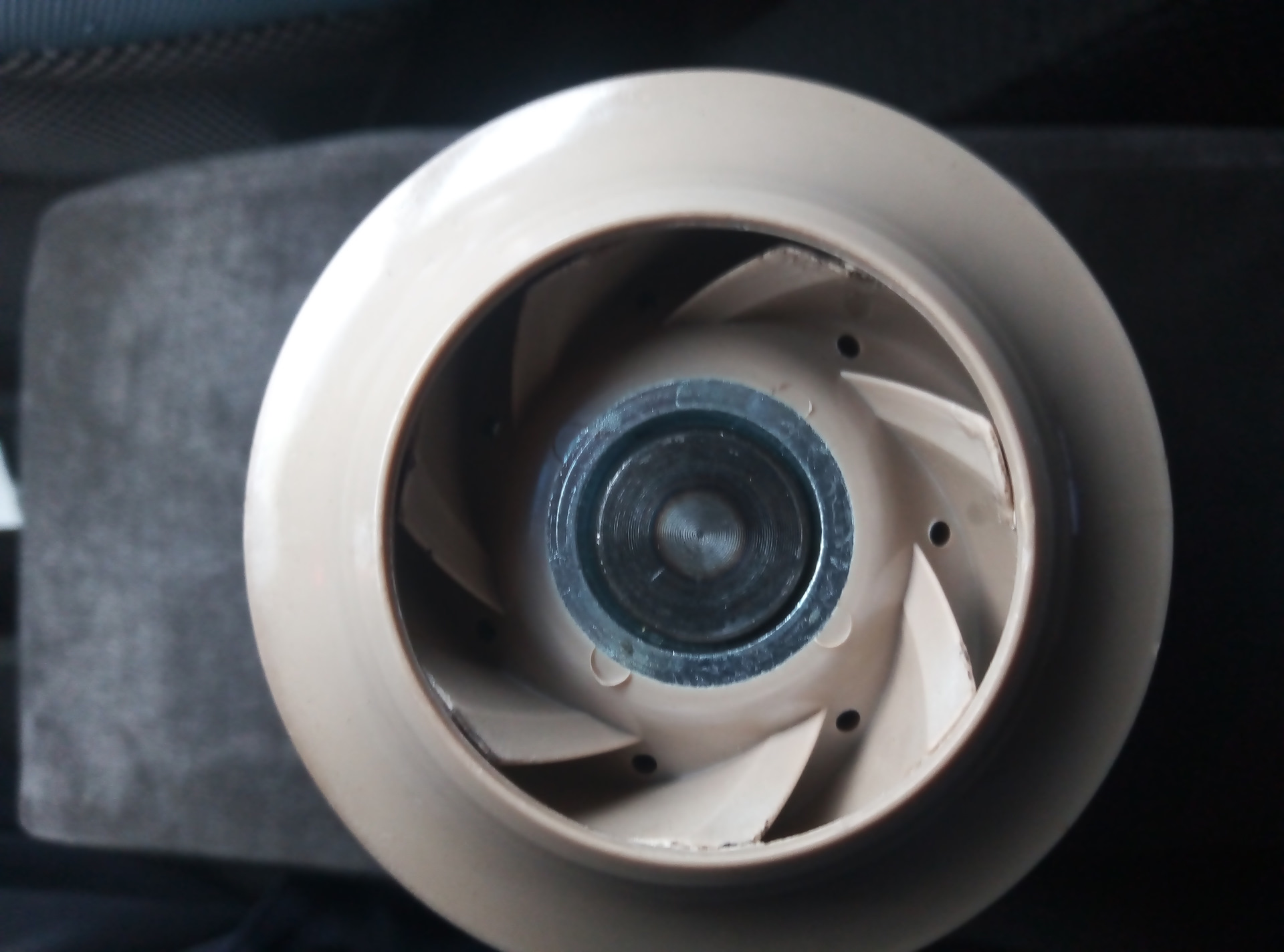

Я поставил себе водиной насос 21116, циркуляция охлождайки на холостых не плохая и намного теплее в машине стала.
Про типа сильный напор итд пздёшь всё, крыльчатка эта так для понта.
Разницы не ощутил.
Дак да)
golovan88
Разницы не ощутил.
я тоже не ощутил…
А результат то какой?
Результат такой, что сломанную заменил на исправную.
а в бочке обратка как? Лучше что нибудь стало?
прогрею и отпишусь.
