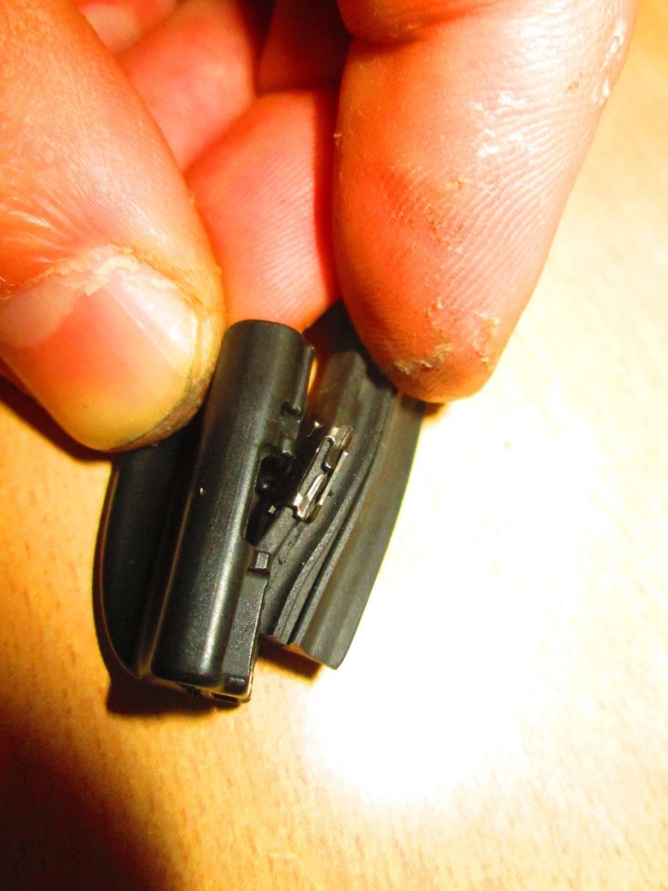

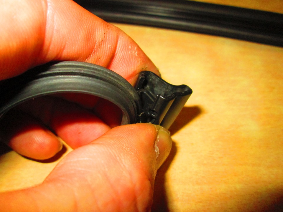

Разобрался как снимать сами щетки не сломав ничего . и поменял резинки)).Для снятия щеток необходимо нажать пальцами на пластмасске с двух сторон вниз ( есть направляющие стрелки) и вытянуть саму щетку с поводков.

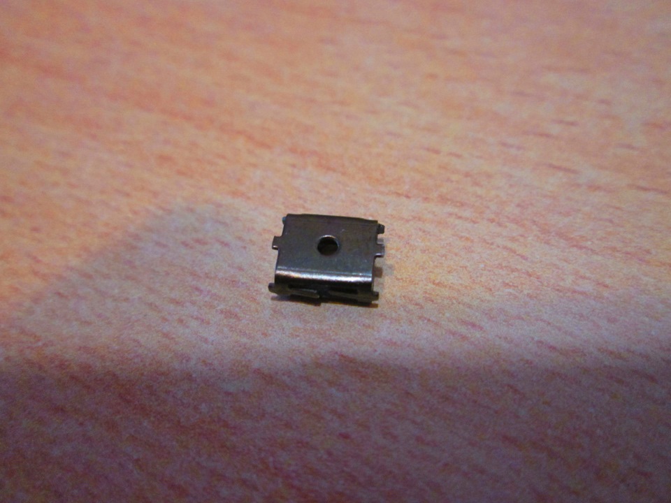

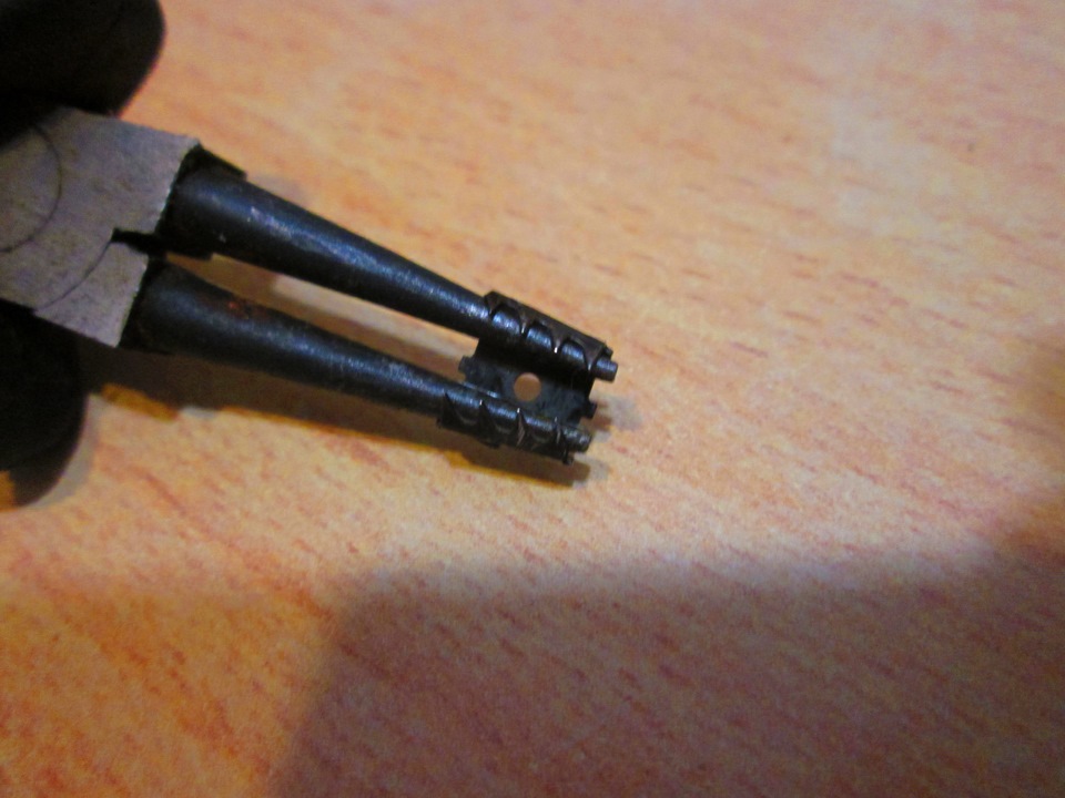

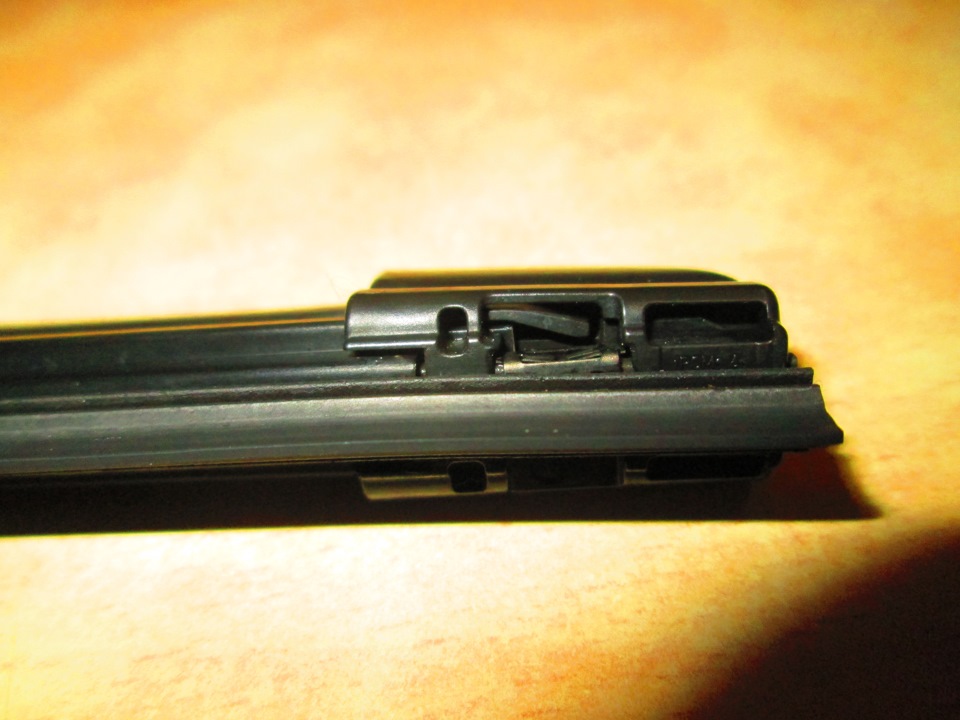

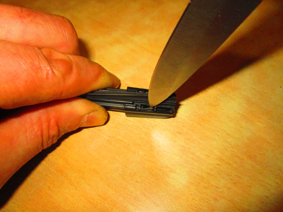

Чтобы вытянуть резинку из каркаса, на торцевой заглушке отжать маленькой отверткой или кончиком ножа язычок фиксатора и заглушка снимается. Снимать нужно с той стороны, где резинка зафиксирована (обжата)железкой ( на фото будет видно), обычно это нижний конец щетки. Заглушка вытянет за собой резинку, так как с другой стороны резинка в каркасе и в заглушке не фиксируюется. Резинку из заглушки не вытягиваем, а вытаскиваем вверх приложив усилие ( Вытянуть не даст металлический фиксатор -зажим с зубчиками). Зажим этот потом разжимаем и снимаем с резинки подручными средствами . Зажимаем фиксатор на новой резинке, вставляем в заглушку резинку.резинку в пазы каркаса и защелкиваем заглушку.
