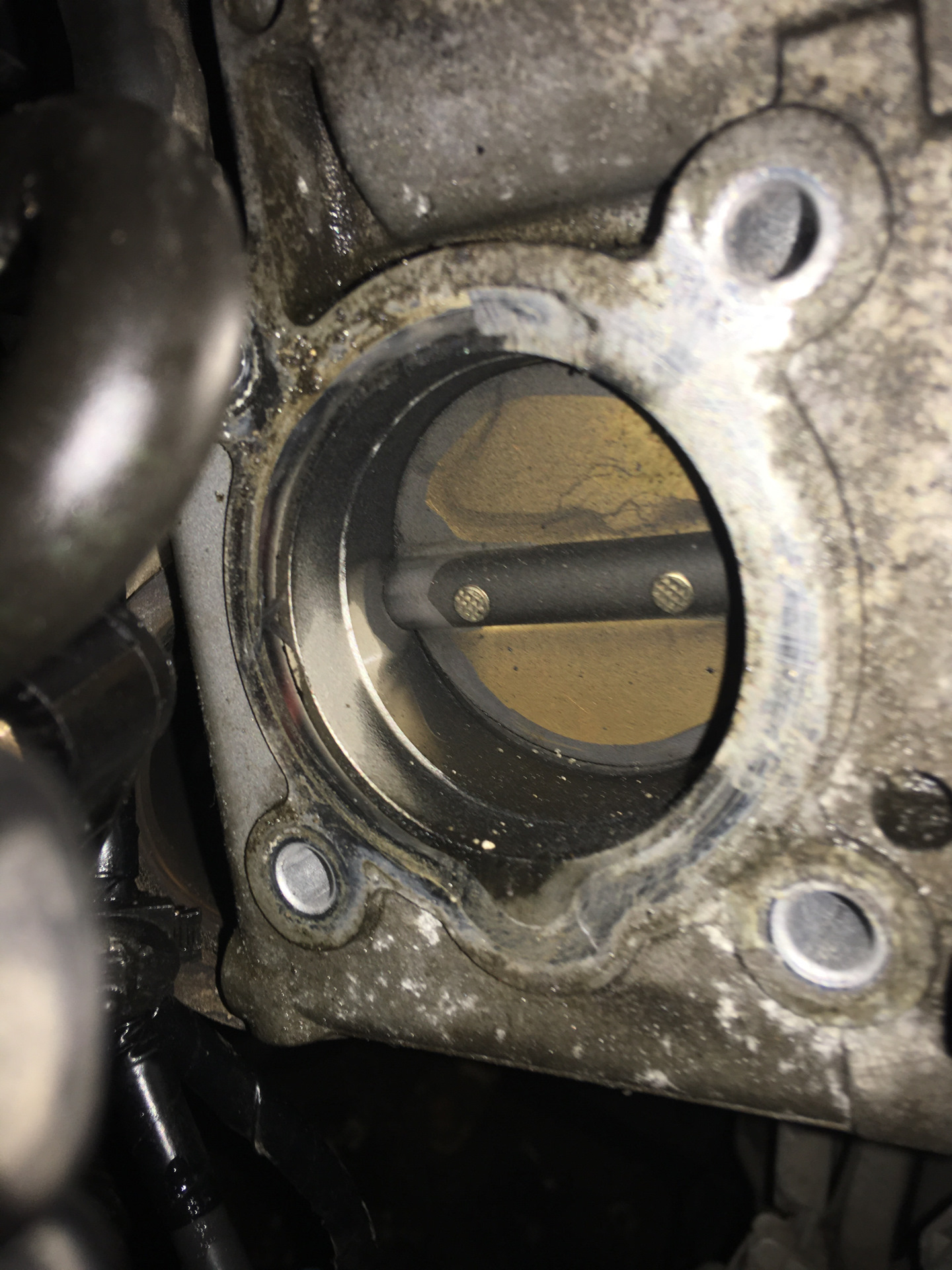

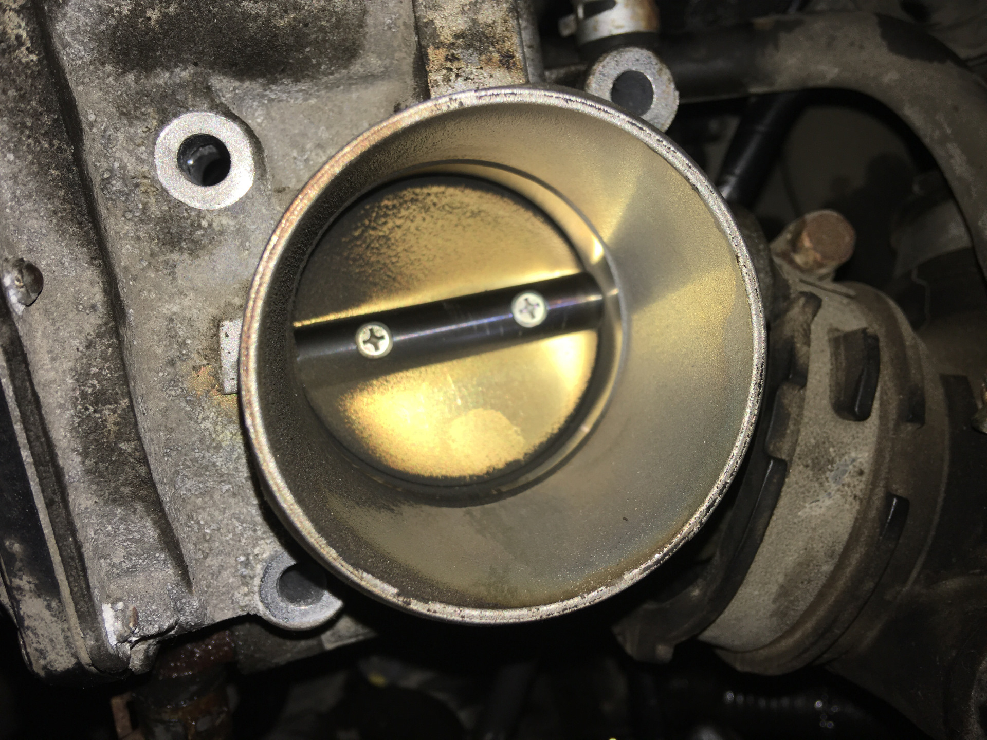

После замены свечей, обороты стали плавать🤷♂️ Всё проверил, в том числе дроссель, который был не очень, после чистки проблема была решена, машина работает ровно. Не знаю с чем это связанно, именно после замены свечей начали плавать обороты. Почему до этого было всё хорошо🤷♂️

Может акб снимал или массу
Нет, а если даже снял, где-то читал, что дроссель у нас не адаптируется🧐это правда вообще? Сколько у тебя оборотов на холостом ходу, на прогретом двигателе?
У меня после снятия акб прыгают денек обороты, потом норм. 600об на прогретом + — 50
Понял, спасибо)
Stankevich083
Адаптируются )
