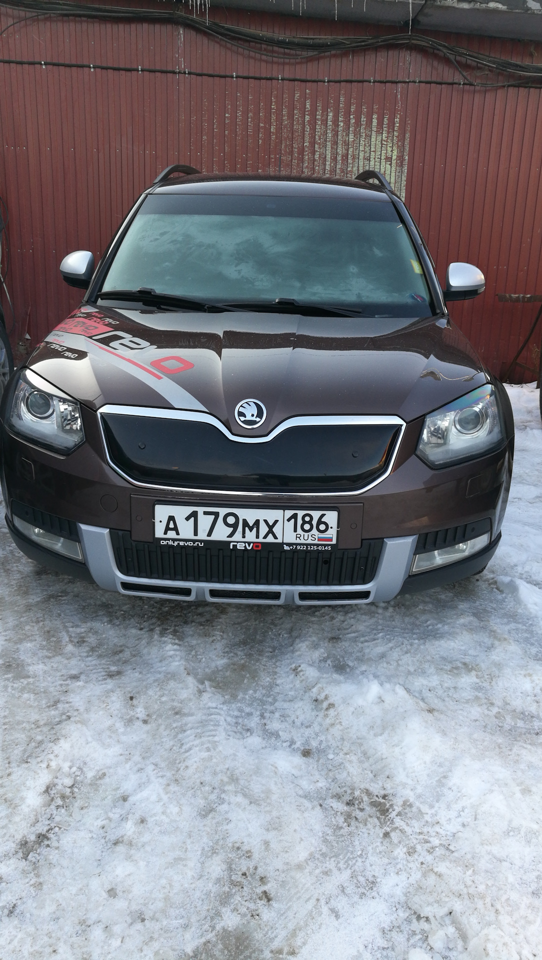

Привет братцы! Сталкнулся тут с проблемкой прохладного салона при движении в -30 на любимой Етти. Раньше ставил утеплитель строительный( тот, что метализированный) но задолбался собирать и разбирать подкопотный пластик, чтоб смотрелось все красиво. В этом году наконец нашел на свою белку заглушки. Вот фирма из москвы, которая предоставит данный девайс на любую шкоду. Ссылочка:homato.ru/catalog/tuning/…i-2013-restayl-verkh-niz/

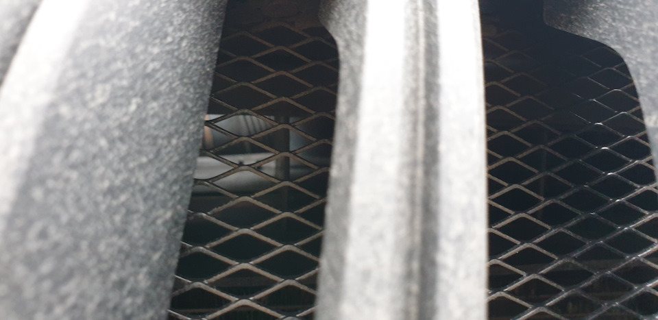

на вашу "морду" заглушек то много… а вот на Аутдор рестайл хрен найдешь, поэтому наш выбор — МВтюнинг Самара)
На утодор нету поэтому поставил на них ребристую
А самый низ не закрываешь?
Самый низ это где три разлельные?
Ага
Demontii
На губе которые
Видимо нет, раз у них не было. Так хватает
Ну фиг знает. Я в прошлом году ставил утеплитель прям к радиатору. И чтоб до 10 мороза жарко не было, вырезал прямоугольник длинной 30см и шириной примерно 2-3 см. Так вот этой маленькой щелки ей хватало для охлаждения. А в 20 мороза даже ее закрывать пришлось.
Главное не перегреть
А не будет жарко машине ?
Я спецом поставил сейчас, чтоб ребятам с фирмы отфоткать. Прокатился денек на улице было +4, в пробочках постоял. Не закипела. Просто вентилятор чаще включается…
Понял) в общем кода за 10ку то можно ставить
Можно, но с ставил за -20, так как уже начинает чувствоваться прохлада в салоне на ходу.

Проще говоря, я сейчас отфоткал для людей и верхнюю часть снял, так как ездит и жена тоже, а она ни за температурой ни за маслом не смотрит.

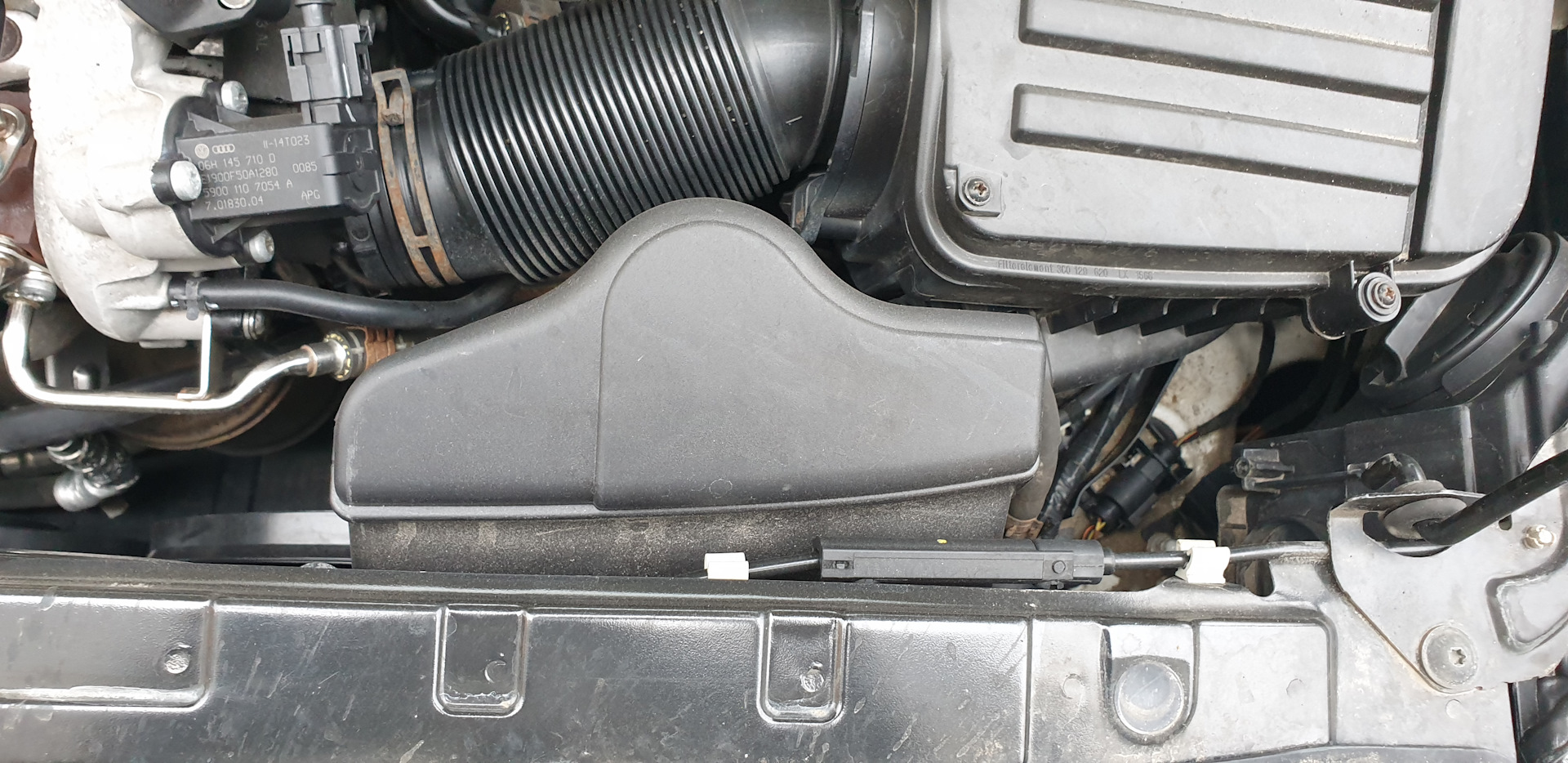

Кстати идея с люверсами офигенная! Тоже думаю как заморочиться, турбине нужен холод!
турбина маслом охлаждается, поэтому ей в принципе пофиг на воздушный поток…да и в стоке на неё нет прямого вывода набегающего воздуха
Как это нет?
TyGoDymPro
Вот он прямой забор воздуха прямо из за решётки
дак это забор в воздушный фильтр…там с левого бока этой конструкции есть отверстие, но оно не на турбину направлено
Так турбина же с воздушного забирает воздух для дыхания
Это понятное дело…а когда двигатель заглушен? Правильно! Маслом, которое доп.помпа гоняет =)

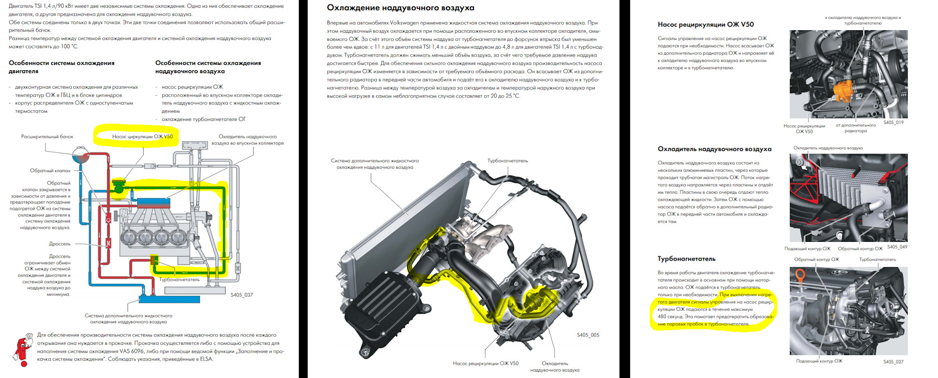

Здрасте, а ничего что там трубки с антифризом к ней подходят ещё
допустим…а когда двигатель заглушен, что циркулирует через турбину: ОЖ или масло?
Масло точно нет, двигатель не крутит, значит давление масла в системе нет. Антифриз, точно не могу сказать по этому авто. Вот на прошлой у меня стояла электропомпа которая качала антифриз в турбину
а у нас стоит эл.насос, который масло гоняет
Хм, а есть схема где он стоит? Просто самому интересно стало
ниже ответил
TyGoDymPro
Антифриз работает по принципу теплообмена в жидкости
Извиняюсь за дэзинформацию, но сам был убежден и где-то ранее об этом читал, что турбинка маслом охлаждается. Нашел подтверждения в программах самообучения тому, что охлаждается при помощи ОЖ рециркуляционным насосом V50
Воот, масло сложновато качать, потому антифриз
