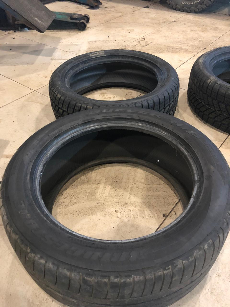

Начну с начала. После покупки дисков R19, я решил подобрать резину максимально близкую к размерам стандартного колеса R17 или R18. Почему решил остаться на "летних тапках" — в Москве снег чистят и в основном мы тут передвигаемся по голому асфальту! [это кратко]

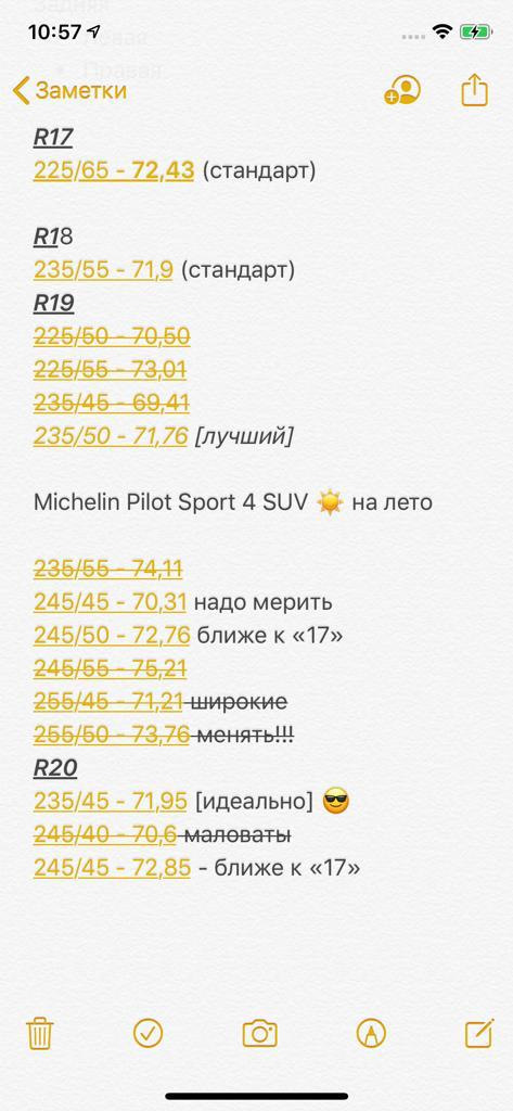

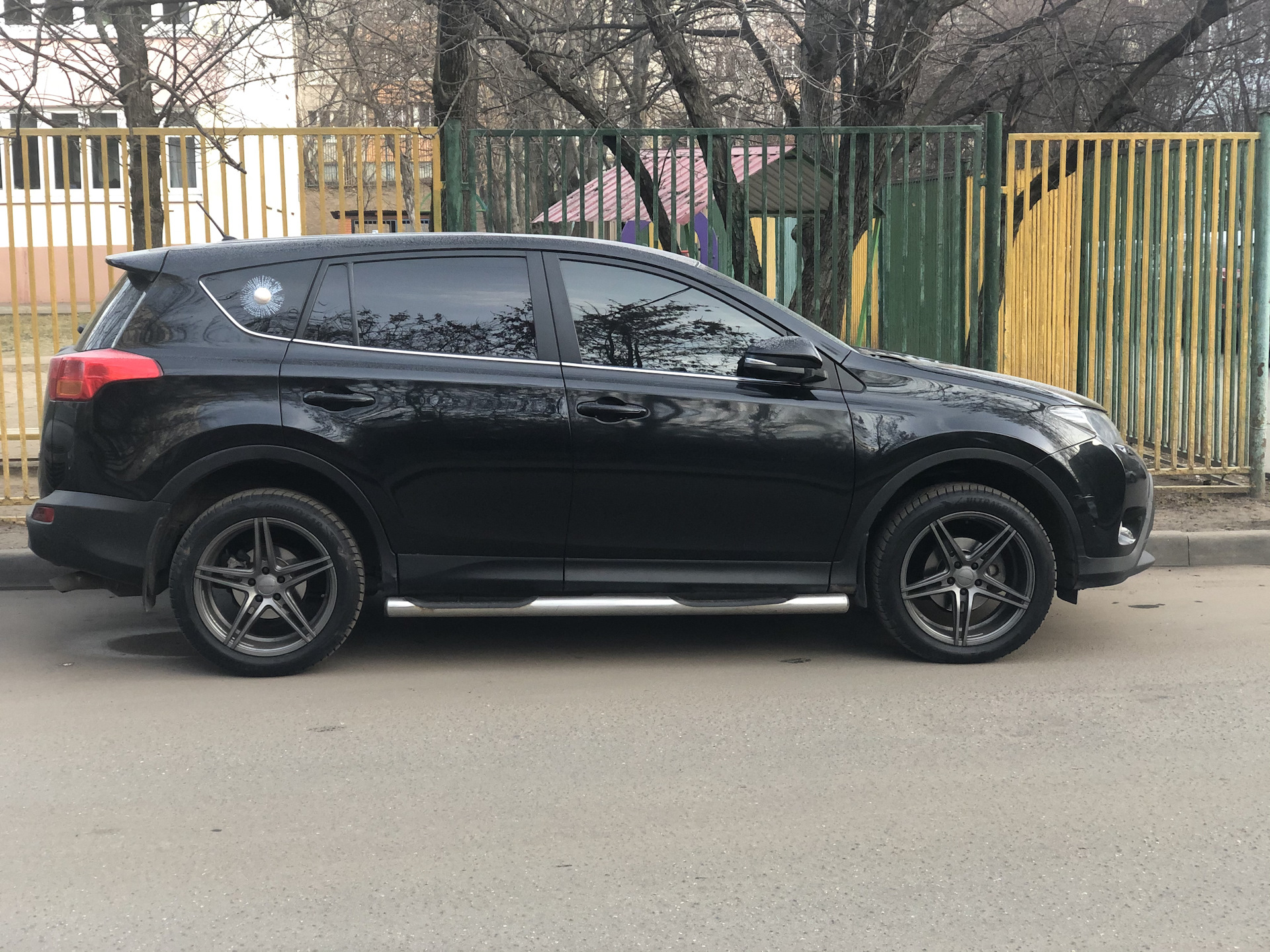

Взяв в руки калькулятор и гугл я начал свои подсчёты. (72,43 см — диаметр колеса)

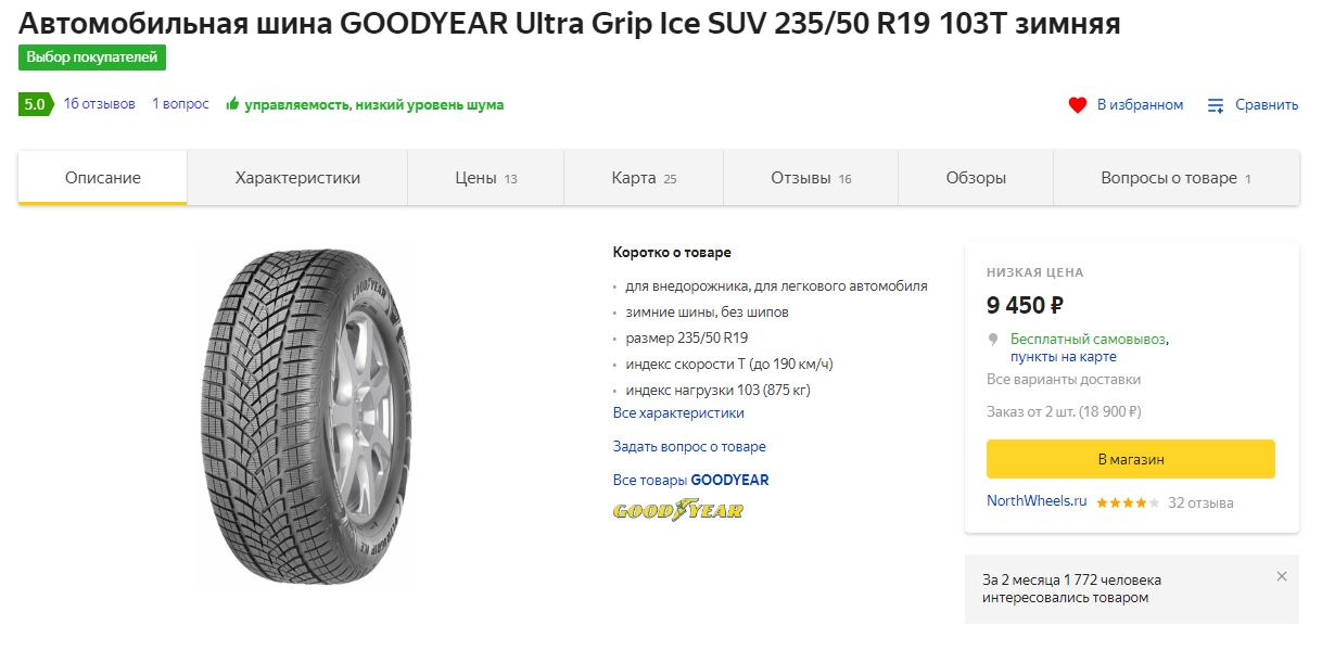

Измерив диаметр стандартного колеса (17 и 18) я определил для себя, что наилучший вариант будет 235/50. Далее начался поиск. Он был достаточно быстрый. Пару обзоров на YouTube, несколько прочитанных отзывов и мой выбор пал на GOODYEAR Ultra Grip Ice SUV

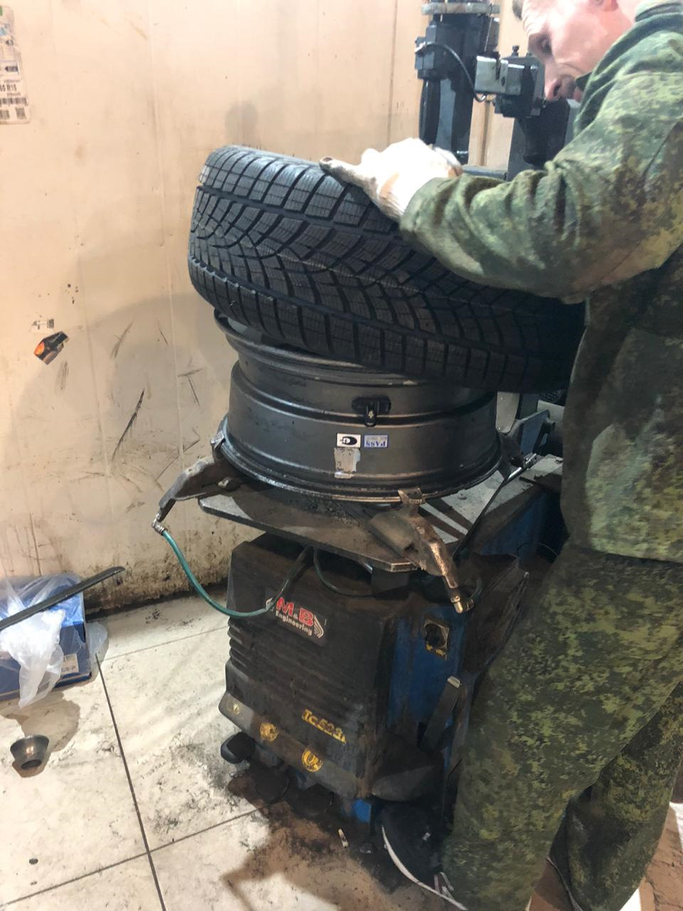

Колёса заказал у знакомых-знакомых по вкусной для меня цене, но не всё было гладко. Пришлось ждать почти две недели, благо погода в Москве располагала докатать на "лете". И вот настал день переобувки. Машину загнали на подъёмник и понеслась!

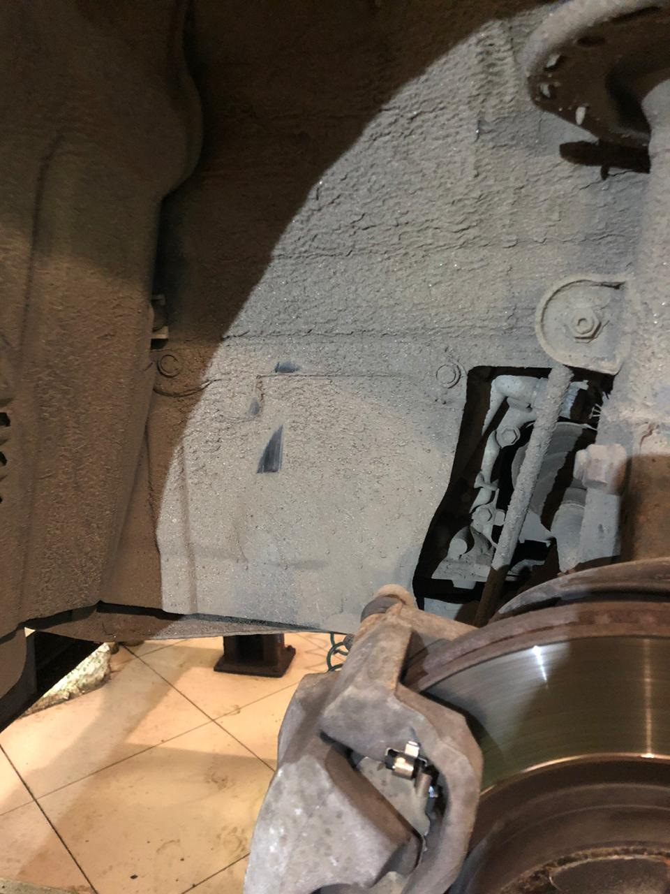

После того, как сняли переднее левое колесо, оказалось что 255/50 которые стояли на лете, всё-таки немного цепляют арку при полном вывороте)) 255 всё-таки многовато))) (не спрашивайте почему я вообще их поставил, они достались мне на халяву, больше я так экспериментировать не буду)

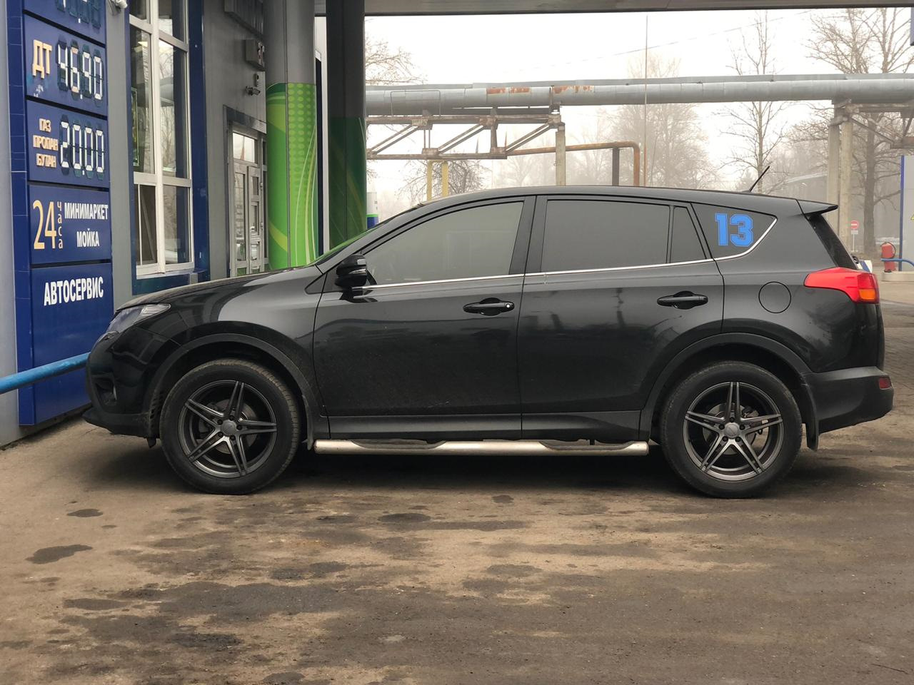

Вот сравнение колёс. Было/Стало на земле.

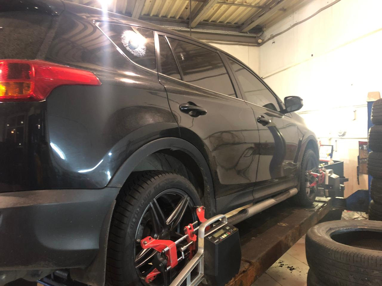

После всех процедур, так как машина стояла на подъёмнике сход/развала — сам бог велел сделать и его!

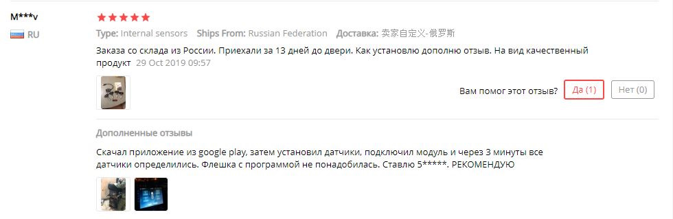

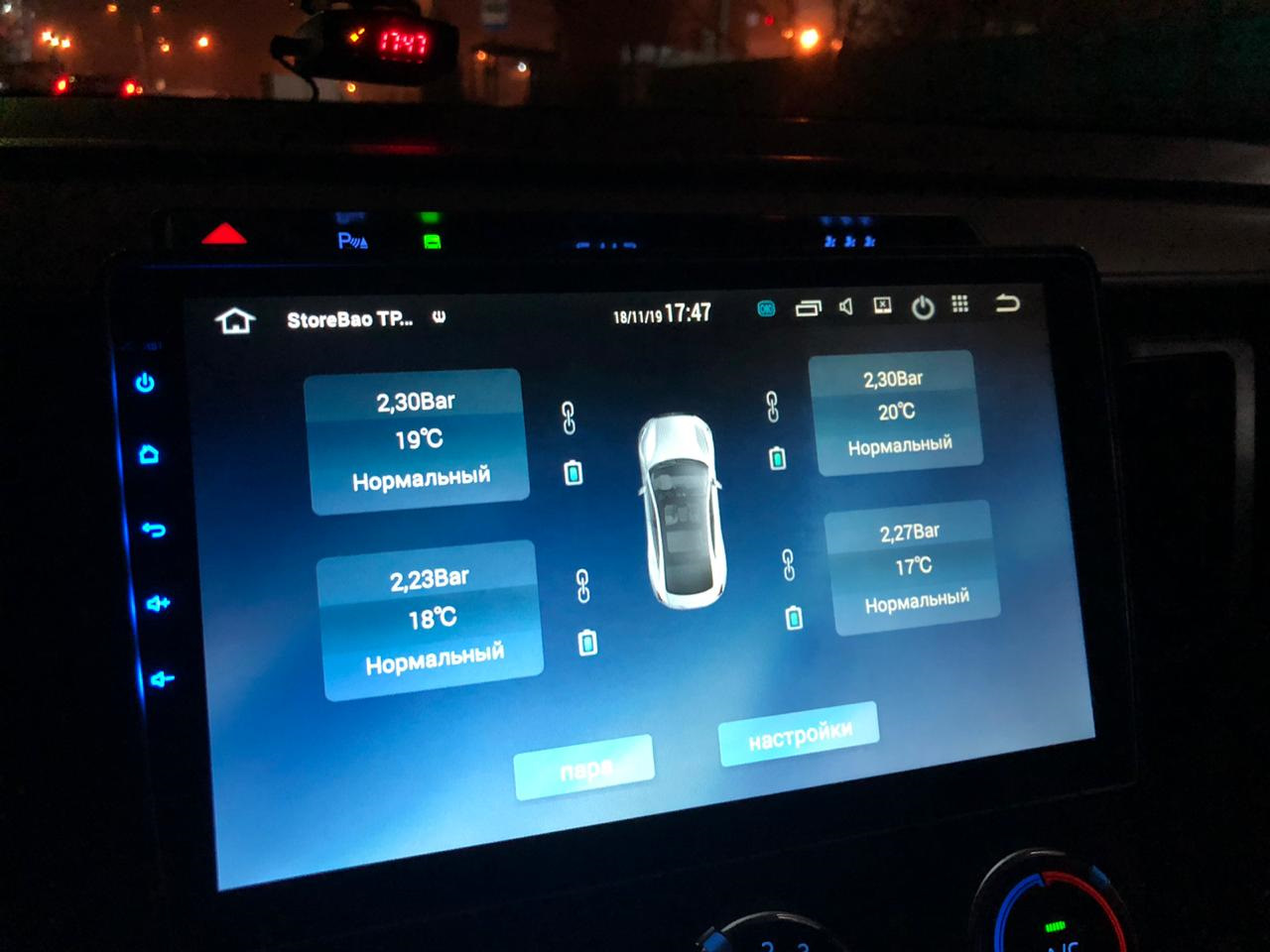

И последнее, маленькие приятности. У меня стоит китайская голова с андройдом. Так как лето было на RunFlat'e то я не парился по поводу проколов, а сейчас будут стоять обычные колёса. Решил приобрести датчики давления (внутренние). Залез на алик и заказал датчики. Ссылочку оставлю тут.
И финалочка. После всех посчётов я понял одно — на лето надо ставить R20!)) А по факту этих колёс — результатом остался ОЧЕНЬ доволен! После жёского RunFlat и огромной ширины — эти колёса показались просто мягким одеялом, как-будто укутал родного [Бандита] и теперь он не бежит, а плывёт по дороге. Руль стал мягки и отзывчивым, прекратились метания и выбросы из колеи, вообщем — это песня братцы! Всем спасибо, кто дочитал, надеюсь мой посты был Вам полезен! Удачи на дорогах и "Ни гвоздя. ни жезла!"

255/50/19 нигде не цепляют.
Ну значит мне причудилось и фото фейк. Или может у нас разный вылет, у дисков. На моих ЕТ35
Вылет вообще то тоже влияет.
k1eveRr
У меня тоже 35 а ширина диска?
8j
Странно.У меня тоже 8
Да там чиркаш был, на полном вывороте. Может у меня чуть приспущены были … об этом история умалчивает.
Я видел что чиркаш.А вообще сколько качал?Я 2.4
Не уверен. Думаю 2.2

Резина действительно очень хорошая. Езжу второй сезон.
Единственное, у меня ширина 225 мм и индекс сцепления на мокрой поверхности В, а при ширине 235 мм уже Е. Плюс увеличенная ширина более склонна к аквапланированию (в данном случае, конечно не значительно). Осторожнее в слякоть.
Данную резину считаю одной из лучших.
Спасибо большое. Буду внимателен!

Спасибо, но я повторюсь! Диаметр стандартного колеса (вместе с шиной) R18 = 71.9 см; R17 = 72,43 см. У меня же R19 = 71,76 см!

Что за голова китайская и можно ссылку на датчики.
ссылка в посте. голова dasaita

На сколько клиренс увеличился? Колесо в сборе не взвешивали перед установкой?
Клиренс не увеличился. Диаметр диска с шиной — меньше чем у стандарта 18 (см. фото №1). Взвешивать колесо не доводилось, но оно явно легче "лета"
