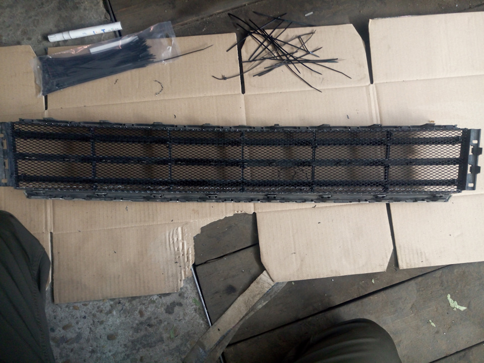

4. Установил сетку в центральную решетку бампера. Брал ABC-дизайн R10100X25BLACK. Из артикула можно понять, что размер ячейки 10 мм, размер листа 100x25 см, цвет черный)

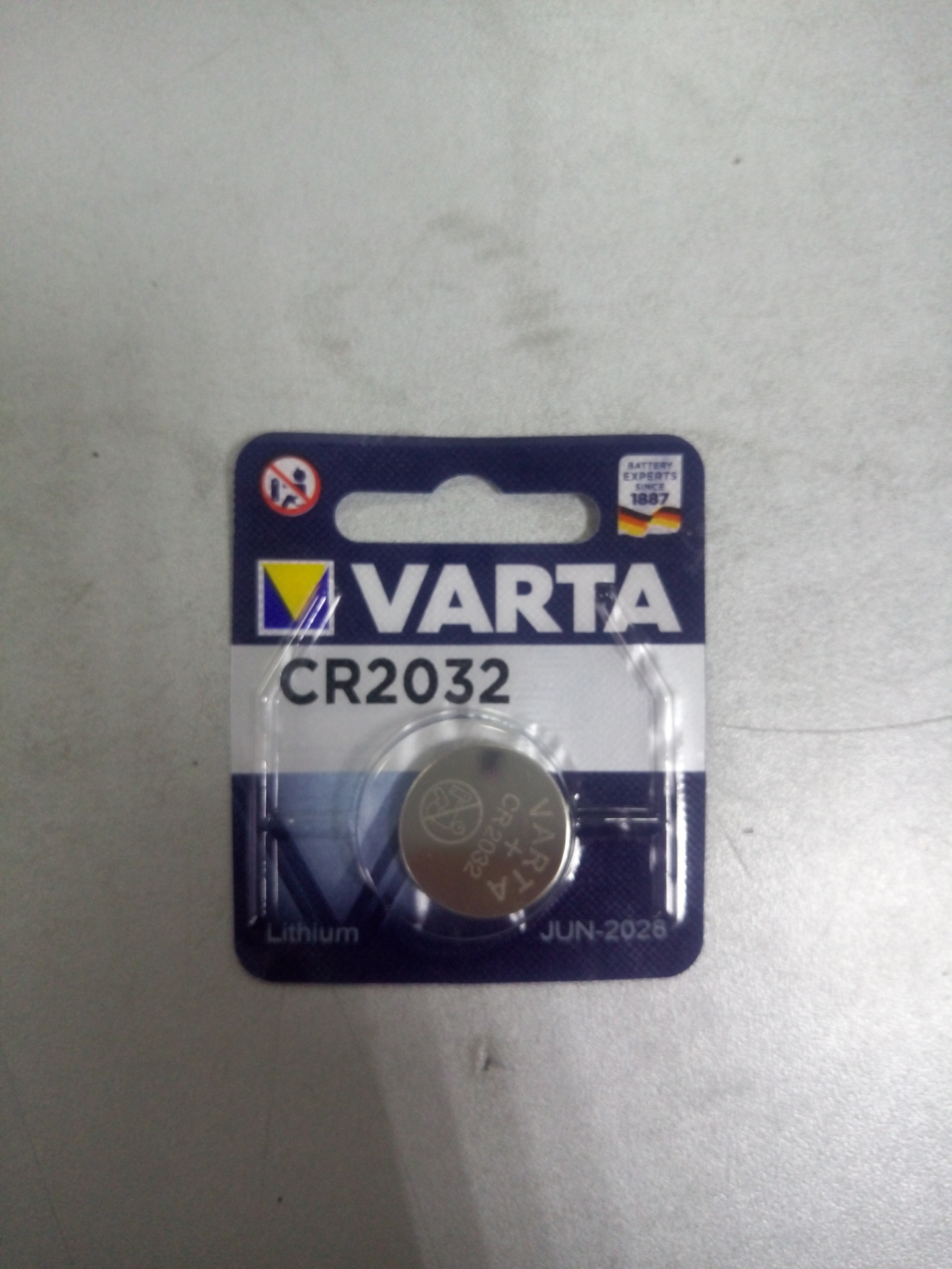

5. Неожиданно сдохла батарейка в основном ключе. Симптомом стало то, что авто никак не реагировало на кнопку открытия, хотя кнопка открытия багажника и запирания срабатывали. К счастью, второй ключ у меня был с собой и я им открыл и завел машину. После этого нашел инструкцию в руководстве и вскрыл ключ. Предварительно нужно вытащить аварийный ключ!
Батарейку CR2032 поставил Varta 06032101401:
И собрал всё в обратной последовательности.
Сейчас подумал, что надо бы положить пару батареек в машину, прозапас.

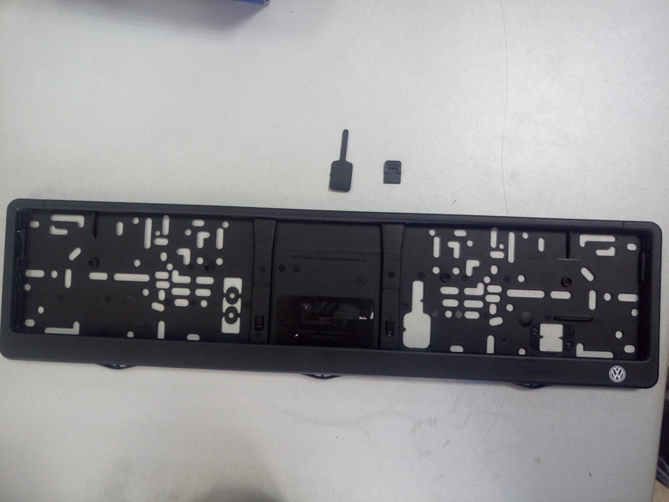

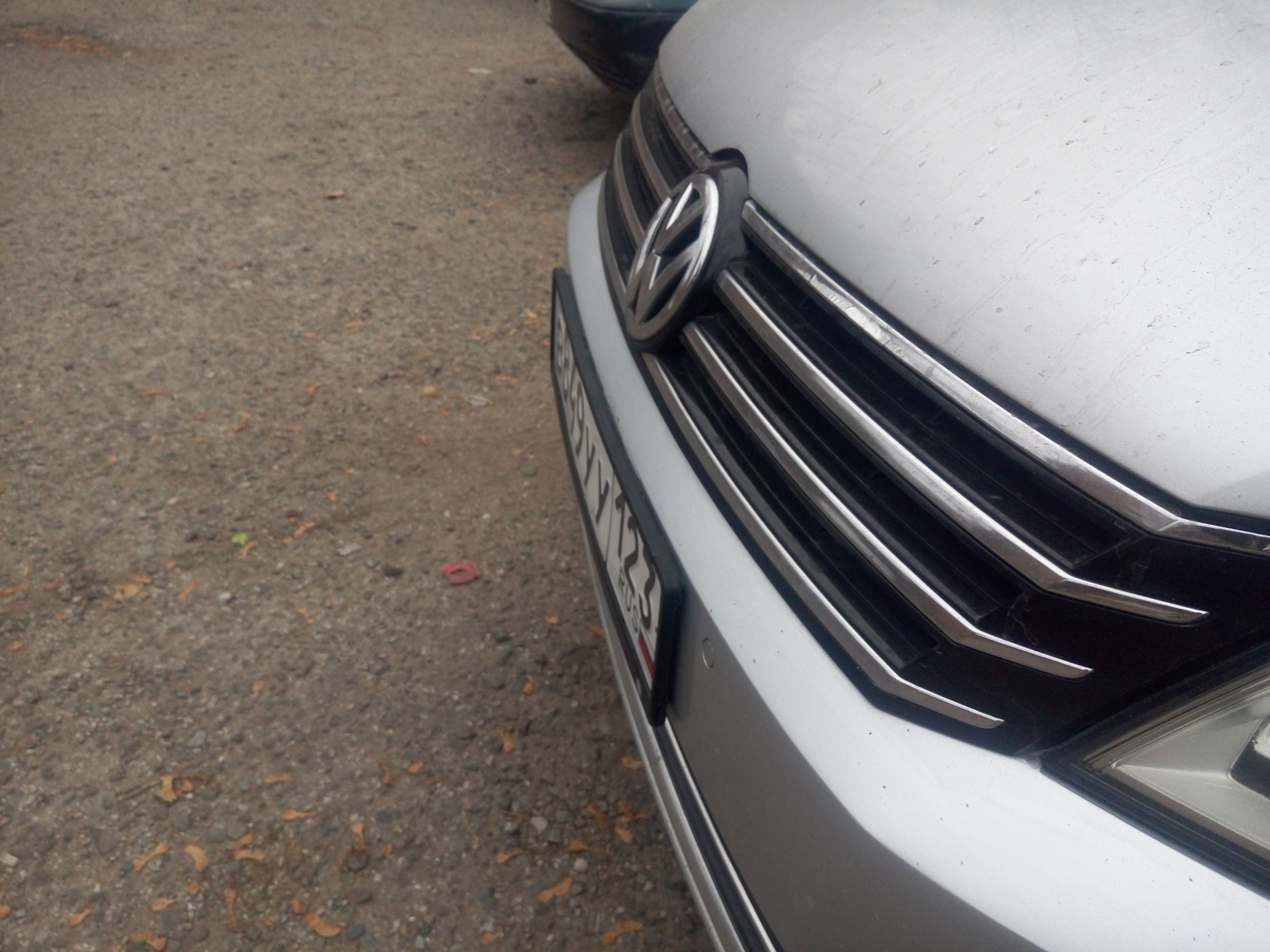

6. Прикупил и установил кошерные рамки под номер VAG 000071800B041
На переднем бампере для её установки снял заводскую площадку — опору, т.к. с ней рамка плотно не прилегала и получалось какое-то нагромождение. Фото в процессе не делал, но нашел старую фотку где это видно:
Сейчас вот так:
Гораздо аккуратнее.
Для того, чтобы под рамкой не накапливалась и не замерзала вода, и во избежание дребезга проклеил рамку двусторонним скотчем.

Бампер долго снимать, чтобы сетку поставить?!
Чтобы поставить сетку, я бампер не снимал. Но снять его несложно, у меня это занимает не больше 5 минут
