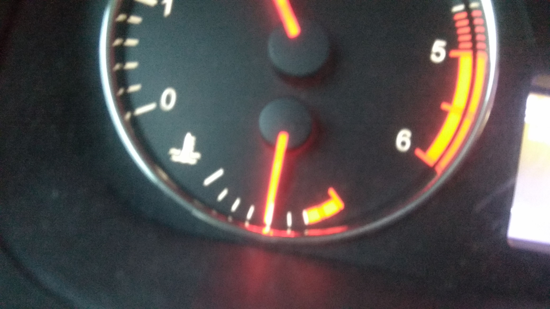

Вот и я дошел до него, стоял лузар на 87, грелась машина долго и до 80 потолок, впереди зима вот я и купил попробовать таму. Установка заняла 1.5 часа. Завел машина прогрелась быстро, температура 85 и все больше не подымается, проехался 85 держит даже с двумя печками. Не знаю как у людей 93-95?

Может у вас градусник пи…т?
Да может хрен его(((
странно, у меня с термосом на 82 температура движка 85-87 обычно…
У меня с ним качели 88-92. Иногда 86-92. Это по городу. По трассе 88-90. Печка одна. Странно, что 85 с ним.
Температура стоит ровно на 85 и не прыгает

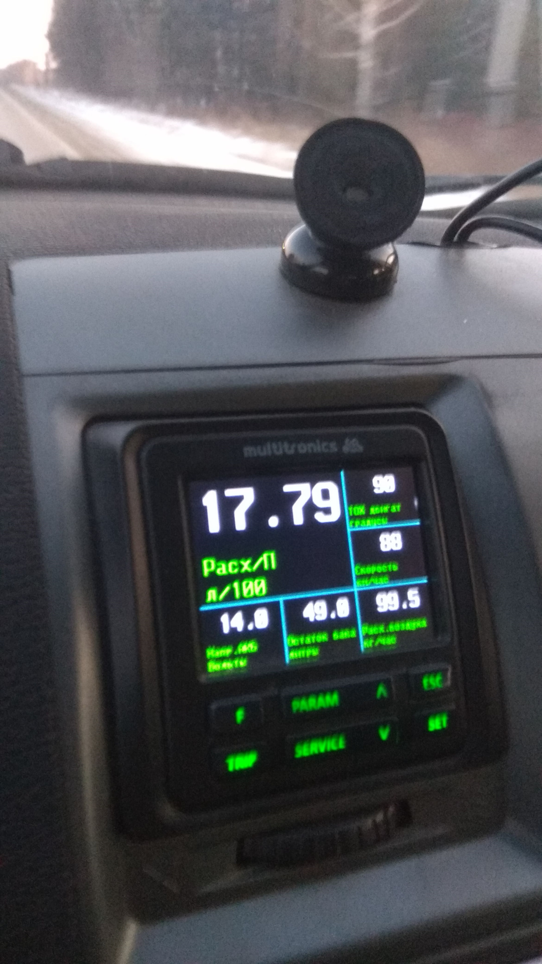

Вот 90 градусов на трассе, при температуре за бортом -23 градуса.Термостат правда "оригинал" паджеро, а не аналог тамовский
А ДТОЖ не врёт? Обычно на середине, 90*.
А как определил что 85*?
По бортовику

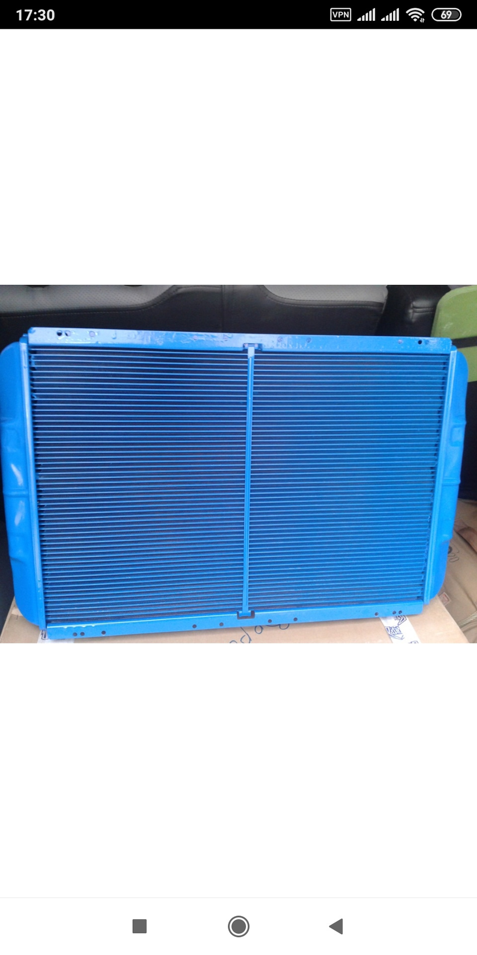

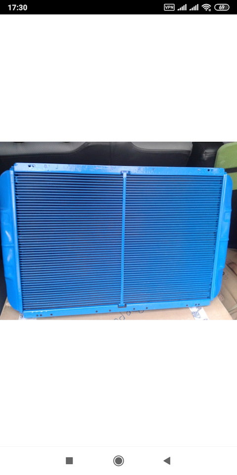

Может из за медного радиатора такая фигня?
Радиатор тут не причом. Термостат рано открывается.
