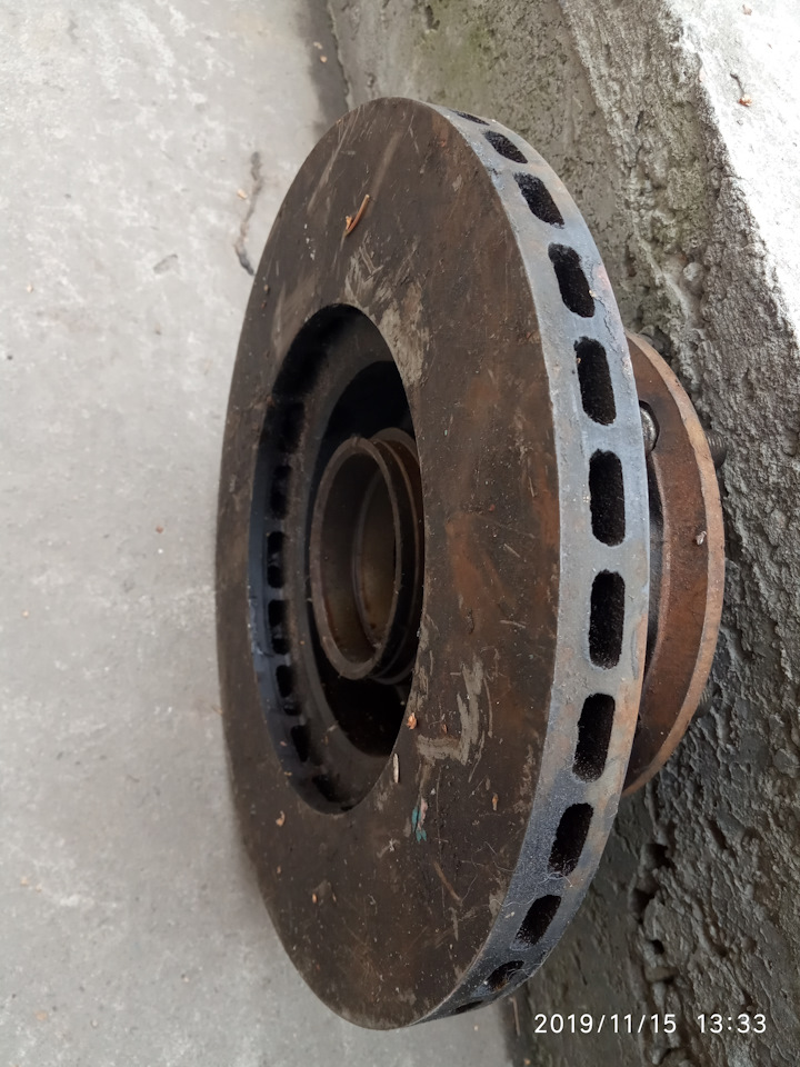

Все таки я нашёл ее! Да в Питере, да немножко подустала, но ничего ничего… разберём, отмоем, покрасим и соберём обратно (наверно).
В процессе осмотра выяснилось, что правому диску конец. Там попросту кончилась внутренняя колодка.
Где то читал, что суппорта имеют болезнь: со временем закисают поршни.
Диск и суппорта уже нашёл на авито, вроде как даже с консерва. Главное чтобы не увели.
Сегодня попытался что-то даже разобрать. Снял за четыре часа только подушки, суппорта и начал чашки откручивать."Курить" надо меньше). Трапеция приросла намертво, шаровые так и не вышли. Wd залил, пусть киснут.
Учитывая, что я все кручу трещеткой, не с самой большой ручкой, болты и гайки даются достаточно нелегко. Думаю купить 600й вороток и не парится, но что то цена кусается. Копим
Если кто знает, какие нибудь аналоги тормозного диска( вентилируемого), буду признателен. Пишите в комменты, если что то знает вообще про эту подвеску и какие подводные камни меня ожидают.

Волговских тормозных дисков осталось мало и стоят они от 3500 до 7000тр
Как раз я их и на авито нашёл за 3700
Да да
Тормозные диски подходят от чайки газ 14 стоят от 2500 до 5000тр колодки от 412 моствича стоят 400 р и вентилируемые диски не существуют

Аналогов тормозного диска сообществом волговодов вроде не найдено. У меня в БЖ 02-й есть мои собственные результаты изысканий на этот счет.
Где-то на форумах мелькала идея перетачивать по-лютому диски от Соболя. Но работает это или нет — не знаю.
Ремкомплекты суппортов подходят от Тойоты и еще кого-то.
www.drive2.ru/b/507754470780698688/
по ссылке обзор этой подвески от одного из именитых и известных волговодов.
Есть один новый диск (1000 руб), и одна новая ступица в сборе (1500 руб).
Есть новые диски со ступицами всборе. Еще СССРвские. Суппорта подходят москвичовские как и колодки. Правда на волговских суппортах, между двух половин, стоят проставки т.к. волговские диски шире. Но их можно снять со старых своих суппортов. Ремкомплекты суппортов, соответственно идут москвичовские…
