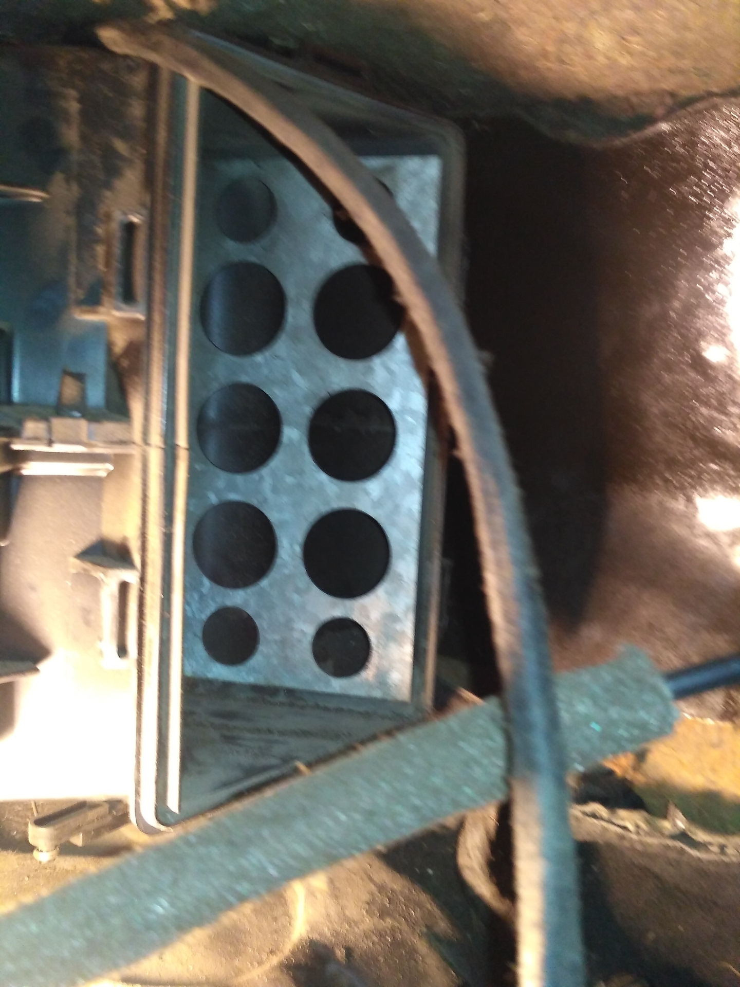

Так же с наступление холодов печка стала плохо греть, а потом и вовсе холодным дуть, я изучив всё что может быть, пришёл к выводу, что развалилась заслонка "холод-тепло", но так как гаража до сих пор нет, а на улице холодно всю панель снимать для проклейки заслонок не хотелось, нашёл в тырнете, что можно подлезть через бардачёк и там ёё проклеить, что я и сделал, херову тучу времени потратил на это, но добрался до неё и всё же проклеил, теперь в машине "Ташкент" и уже начинает дуть тёплым даже не на 50 градусах. Я доволен))))

Ну и сегодня решил поменять масло и фильтр, а то проездил уже все сроки замены (ориентеровочный пробег замены 3460000 км-для себя)
P.S.: Я ошалел от такого воздушного фильтра хахах, ужас просто…

от б4 ставишь рамку на фильтр, и сам элемент и проблем нет)
раньше воздух был чистый)) поэтому такие фильтры ставились
