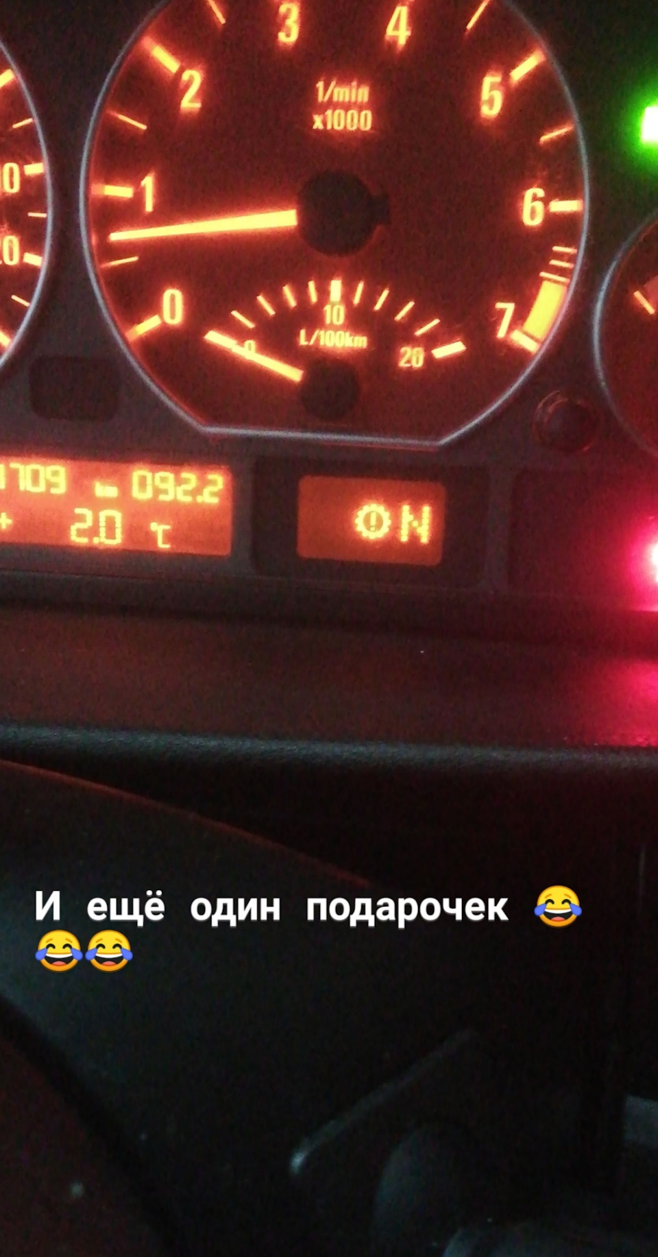

В общем с утра завёл. Чутка прогрел. Начал движение из за двора. И когда приостановился на горке. Начал трогаться — услышал как будто щелчок. В итоге загорелась шестерёнка. И машина трогалась только с 4ой передачи. Коробка контракт с Японии, недавно менял. Поехал на диагностику. Ошибка снята и проблема ушла. Так вот вопрос. При диагностике выясняли что идёт просадка гены, когда ставишь D, то есть падает до 500 оборотов и напряжение уходит в 12,3 вольт, далее растёт до 14.0 и обороты растут до 800.Может ли, тупо быть такое что не хватает напряжения? Масло в коробке сразу же после этого частично поменял, уровень был в норме. Клемы аккума смотрел, были немного не затянуты. Мозги на коробку сухие.
Кто что скажет, ребят?

У меня было такое. Только на светофоре останавливаюсь напряжение 13,3-13,5 все падает в аварию. Заглушил, завёл все уходит до следующей остановки. Если на остановке переключить в Р то напряжение и обороты слегка больше и не падает в аварию.
Поехал к электрику он все проверил нашёл плохой контакт на массе.
Едь к автоэлектронику пусть ищет начиная от Акума и до гены пусть смотрят где потери напряжения.
шестеренка коробки это не только коробка, не надо ее сразу списывать, надо проверить генератор, зарядить аккум, поставить заведомо рабочие катушки — это всё вполне может быть причиной ухода коробки в аварию, причем я думаю что 99% это что-то из этого списка
Во во братан. А то сходу меняй коробку блеать)) поменял регулятор. Напруга теперь 14.8.хотя есть небольшая просадка временная, когда драйв ставлю. Да и пох) так ещё лет 5 отьездит
Из-за гены такая херня была
А ещё сброс адаптации помогает
Ты гену полностью менял?я просто регулятор заказал.с него начну
Я регулятор только поменял и все
У меня напряги скакала от 8 до 18
Реле напряжение поменял
Стабильно 14.4 держит

Понял. Спасибо бро. Щас придёт, тоже поставлю
А код ошибки не прочитали ?
Скорей всего умирает гидротрансформатор, понижает обороты при включении нагружая двигатель и в этот момент естественно садится напряжение.
Неа не запомнил ошибку ( тяжело его менять? У меня просто старая коробка разобранная лежит в багаже))
Если это действительно бублик, то только снимать коробку
