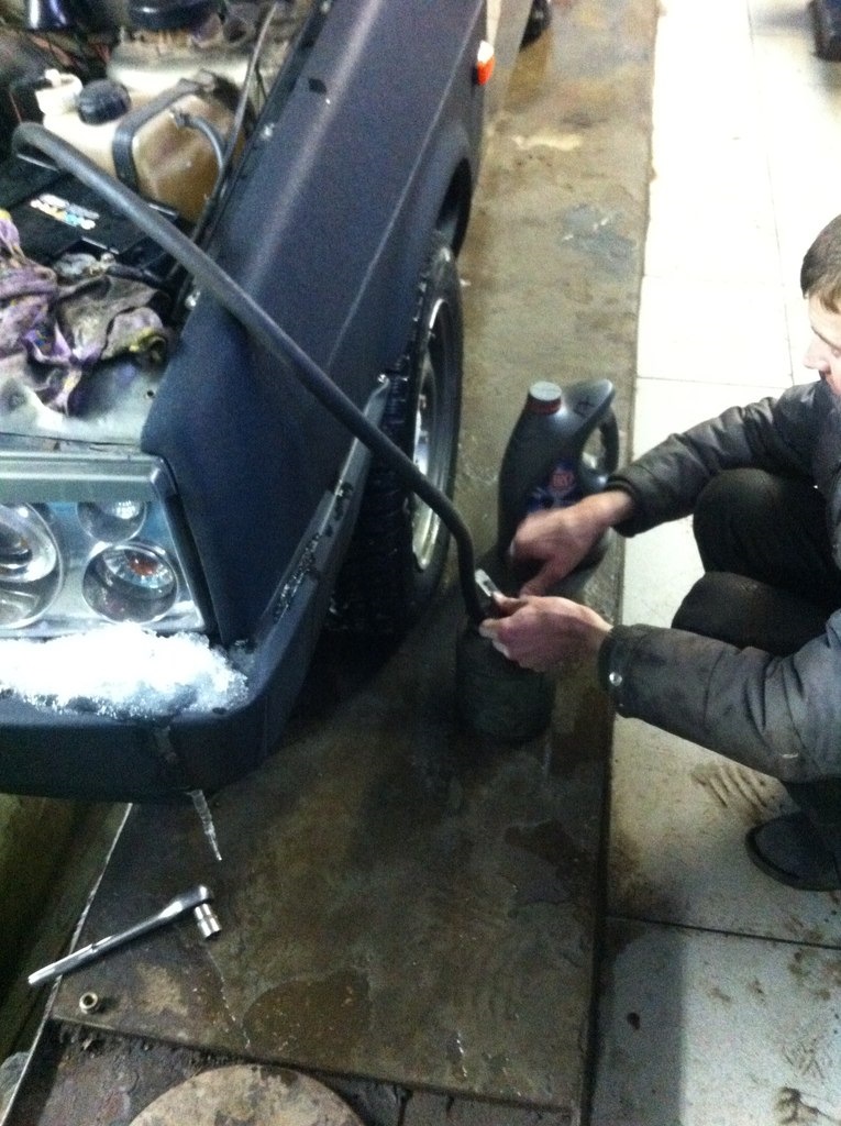

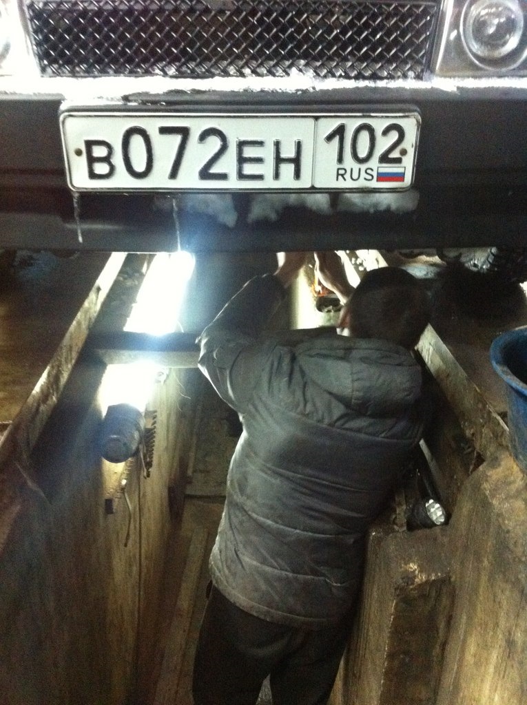

После установки автозапуска наступили суровые морозы и заводиться без выжатого сцепления она отказывалась…

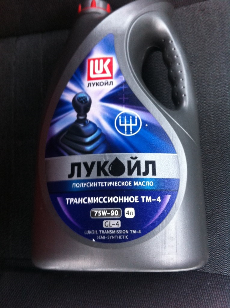

немного полазив по интернету, и посоветовавшись Tolibas узнала, что стоит поменять масло в КПП.
и пошла я покорять интернет в поисках нормального масла, под наши погодные условия хорошо подходит 75W-90…а для моей старушечки годна полусинтетика
выбрала Лукойл…Да может не лучшее.но все же

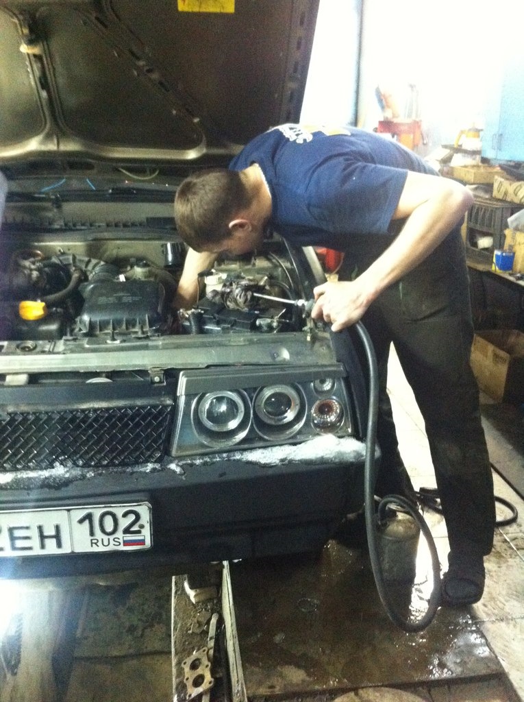

самой же менять мне негде, пришлось позволить ей побывать в сервисе…
Оставила во время обеда ее Tolibas и отправилась обратно на работу…

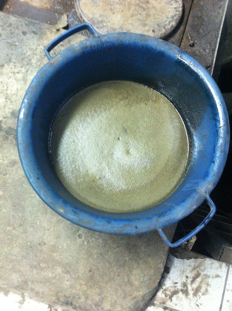

Масло же в коробку было вот в таком состоянии…
она у меня умничка, муки вытерпела
Миссия выполнена)) Спасибо любимому))

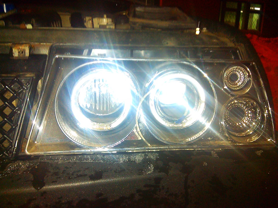

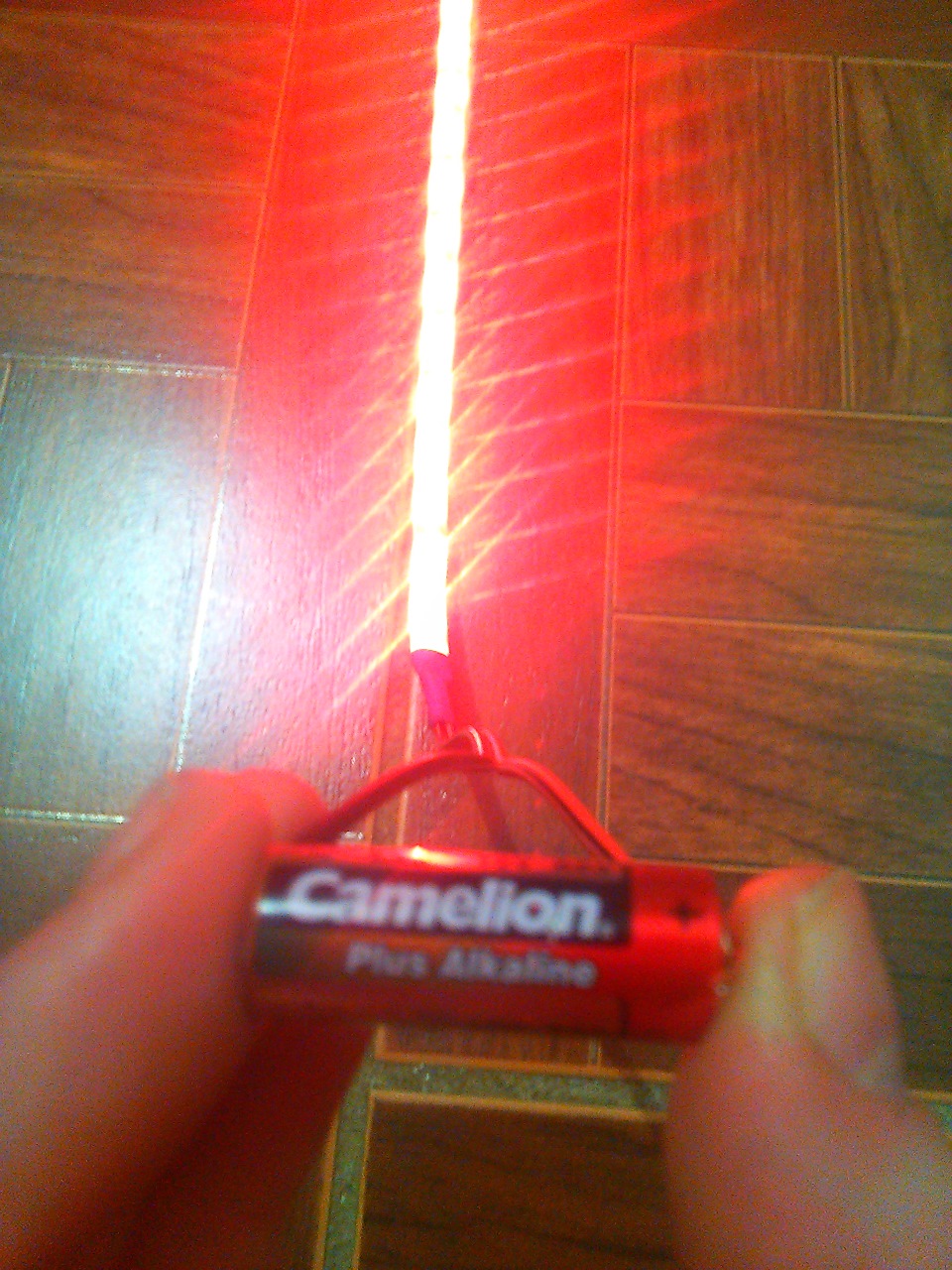

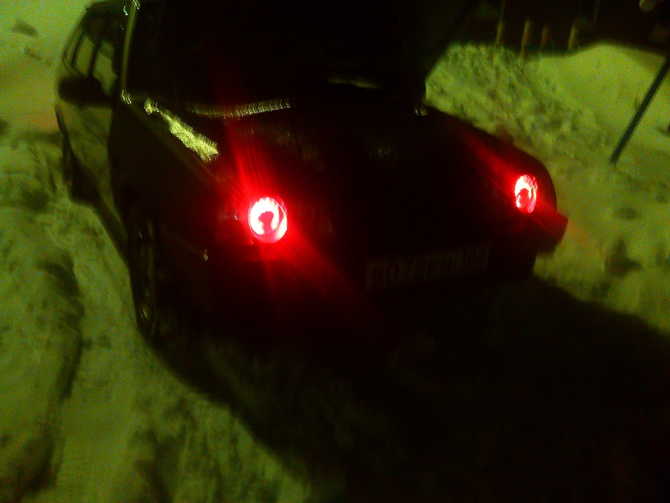

Пригнали мне ее на работу) выйдя заметила что одна ангельская глазка опять накрылась… решила не откладывать…
вчера от скуки спаяла все диодные ленты, да бы увидеть какая какого цвета…оказывается не зря…
Пошла к своей девочке, было темно и прохладно, но меня это не остановило))

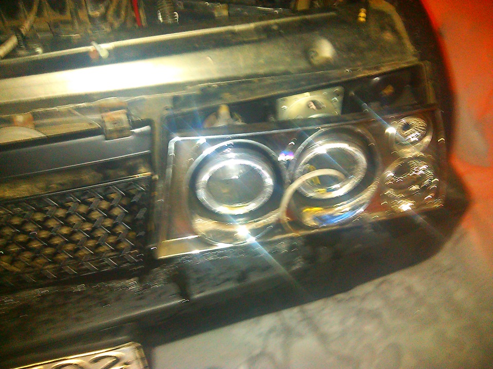

разобрала фару)

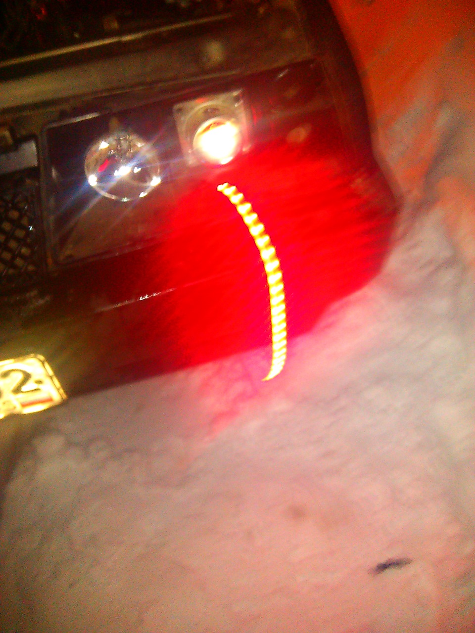

присоединила ленту
приклеила и собрала обратно)) все работает — Кристина умничка)))

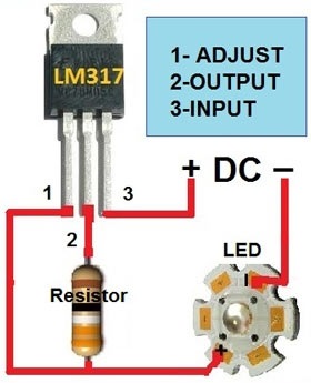

и так же меня начал мучать вопрос…я уже 3 раз меняю ленту на ангельских глазках и перегорает лента на подсветке в дверях…
вопрос-почему?
Опять пошла в интернет, наткнулась на такую вещь как Стабилизаторы напряжения, ранее я о них не слышала…как их правильно подключать фото прилагается) спасибо GodKIM, он мне это подсказал!) теперь же летом буду приводить проводку в порядок, т.к много где используются диоды и ленты)

Что касается схемы стабилизирующей питание для светодиодов — микросхему LM317 можно заменить на отечественный аналог КР142ЕН (в народе "кренка") ну, это на случай, если в магазине вдруг не будет "элэмки" ))
Спасибо большое)) буду знать)))
