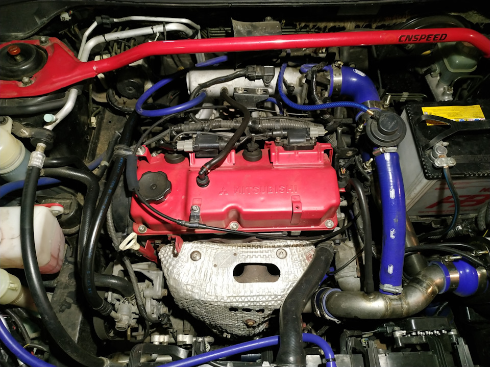

Приветствую всех ! Как понятно из заголовка, я начинаю передвигаться с атмосферного проекта, впуск, вал, выпуск, облегчение, дальше, а именно постройки турбо лансера .
Написал мне как то в личку ShoOrkesh, о том что начал умирать его 18й турбо мотор, а именно подозрения на утечку в первом цилиндре, ну и картерные газы идут со всех сторон. Саня я так понял уже наигрался и устал вкладывать деньги в этот проект, тем более когда нет возможности и знаний делать это самому . Предложил он мне забрать у него весь комплект для установки турбины на двигатель, вместе с его умершим двигателем и навесным .
Двс
Навесное
Интеркуллер
Турбина с коллектором
Пайпы шланги
Выхлоп целиком
Ну и всякая мелочевка .
По итогу двигатель мне особо не нужен был, так как я буду собирать себе новый двигатель со всеми вытикающими .
С саней обговорили что и когда будем делать . Договорились на 17 ноября встретится у него в гараже, который расположен на теплой парковке в бизнес центре, завести машину, прокатится на 3.5 цилиндрах, как выяснилось потом на 2х 😁.
Приехал к 10 часам, завели машину и поехали кататься . Ну что сказать, даже не на исправном двигателе, машина валит очень и очень хорошо, разница атмосферника где его нужно было крутить, тут просто давишь на газ и просто ускоряешься без всяких проблем . Покатались, повалили, от картерных газов вылетел щуп и закидало часть подкапотки маслом . На этом закончили и поехали ставить машину и разбирать ее . Снял все за 3 часа, включая выхлоп и всякие мелочи . Спасибо ребятам которые помогали вытаскивать блок, так как лебедки у Сани нет . Давно не видел столько лансеров, насчитал 7 машин 9х лансеров, это так сказать целый Лансер клуб . Веселые ребята, с кем можно поговорить как на технические моменты, так и просто поржать ) Всех не запомнил, было 4 Сани, Игорь, Лёха GOLLUM, кого забыл извените . Из снятого набралась целая куча всего, полный багажник и пол салона ещё железок .

Что за термоэкран такой?
Обычный штатный термоэкран

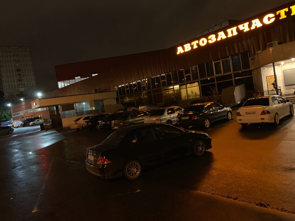

💪это лансер клуб ВАО
Молодцы, слаженный дружный коллектив !
Где же ещё тусить лансерам, конечно же рядом с магазином запчастей 😁
И в гараже 😂😂😂
