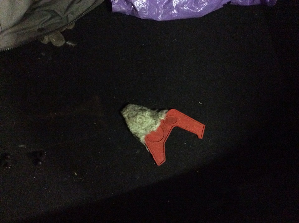

Температура колеблется от -28 то +4, пока тепло решил заняться форсункой заднего стекла. Еще когда покупал прежний владелец говорил, что она не работает, мотор жужжит, а эффекта 0. Но так как он особо не пользовался омывателем, то он и забил на это дело.
Пошерстил по инету по этой проблеме, оказывается у многих такая фигня случается, как засор форсунки. По началу вообще боялся туда лезть, что либо сломать и т.д. Но как оказалось на самом деле фигня, все снял буквально за 5 минут. Обивка держится на достаточно крепких пистонах, так что отходит туго. А сам доп стоп через дырочки держится на 3х защелках, две по бокам и одна по центру.
Снял форсунку, включил омыватель и из шланга пошла жижа. Окей, насос точно работет. Продул форсунку обычным ножным насосом. Подключил шланг, все работает отлично.
Так что у кого забилась, смело снимайте и продувайте, ничего сложного нет.

Самый верный способ без разбора — взять шприц, залить туда силита и вдуть в форсунку, после чего подождать и попробовать пусть омывайку чтобы слить остатки.
Ну продумать лучше с обратоной стороны наружу, чтобы грязь опять потом не попала.
А как временная мера может и прокатит. Хотя там такая тонкая форсунка, что от любой пищинки может засориться

У меня на тазу веерные форсунки как то раз засорились, так я автокомпрессором для подкачки шин с насадкой из комплекта для надувки всяких там кругов продул так что будь здоров! поливали после этого как новые)
да там в принципе давления то не много нужно для продувки)
А так да, компрессором хорошо и удобно
всё ок, хочется верить, что будет работать! У меня после аналогичной процедуры поработала недельку-другую и снова перестало лить. психанул, купил и поставил новую — 8 месяцев полёт нормальный.
да, походу слишком тонкая форсунка эта. От пыли может засориться)
Надеюсь лить долго будет)
ну да, именно. народ как-то переворачивает её или рассверливает — лить начинает, как из ведра) я себе уже прикупил веерную форсунку от вольво — забьётся вновь штатная — буду колхозить)
