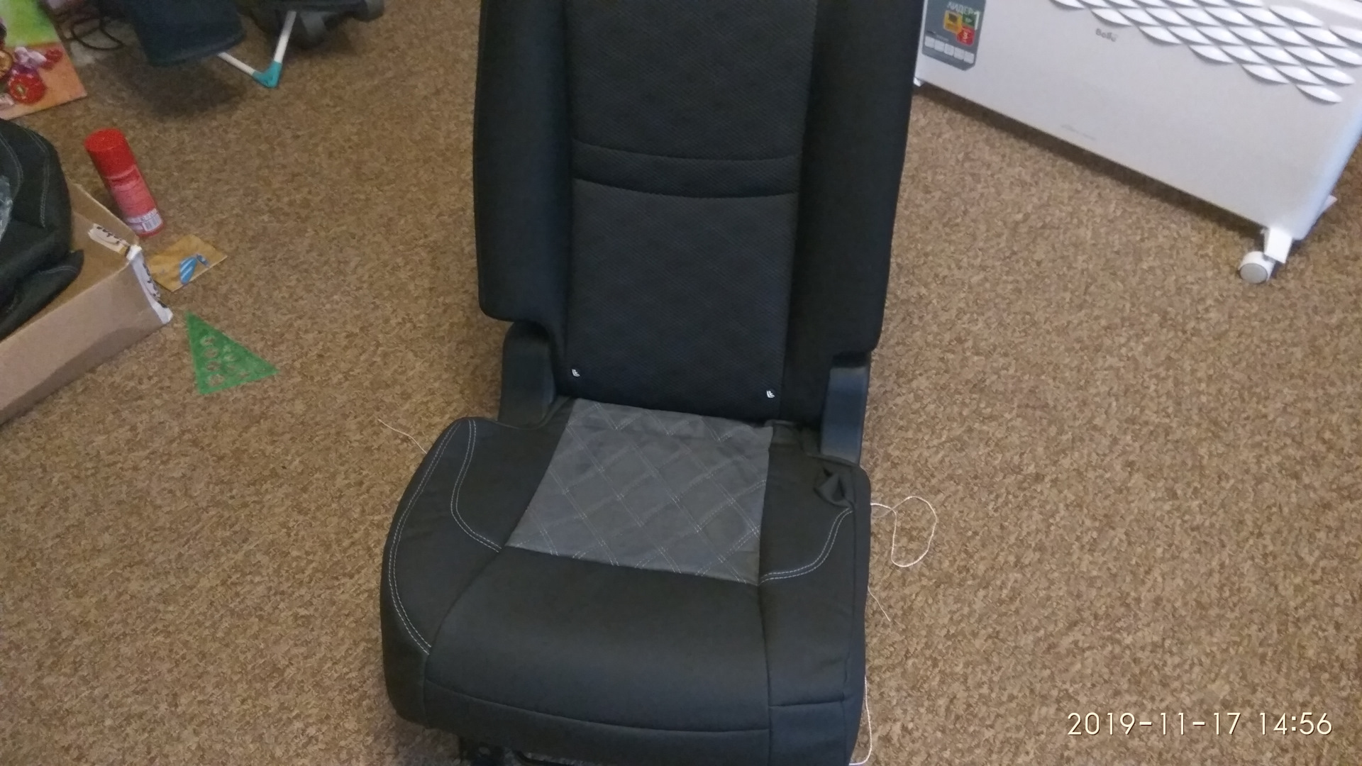

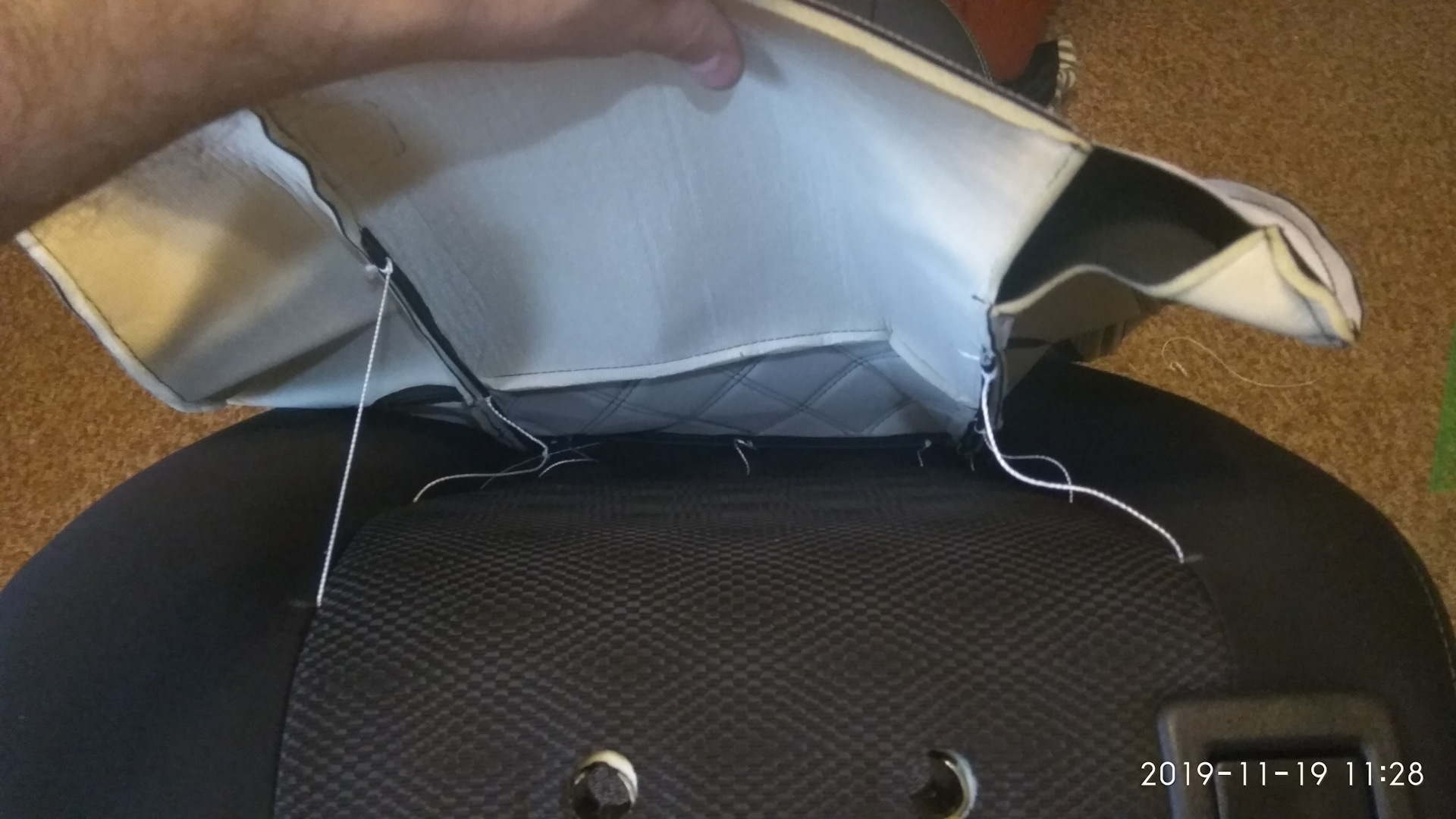

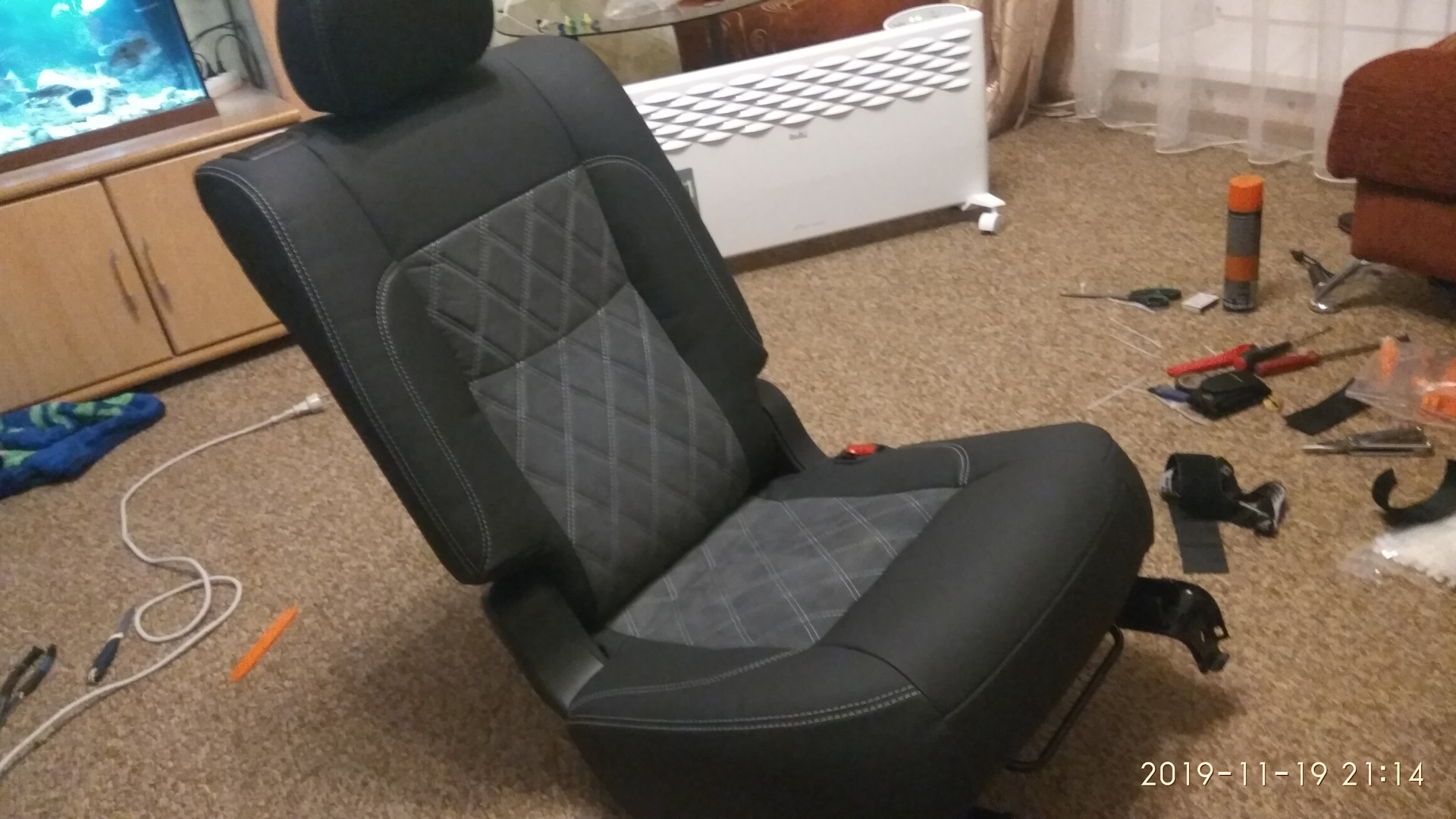

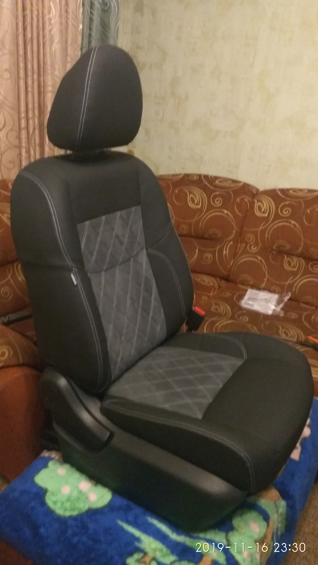

В общем приступил к монтажу купленных чехлов в салон.
За качество фото прошу пардона — чего-то телефон начал уставать(((
Сразу скажу — процедура муторная, длительная и затратная не только по времени, но и по нервам…и немного по деньгам.
Так что, кто сомневается в своих силах — лучше отдать профессионалам. К сожалению по близости со мной таких спецов нет(((
А деньги, которые они берут (от 4 до 6 т.р.) за эту процедуру очень оправданы и даже где-то занижены…
Для простоты работы сидения нужно снять и занести в гараж, домой — куда угодно, где тепло и удобно работать…

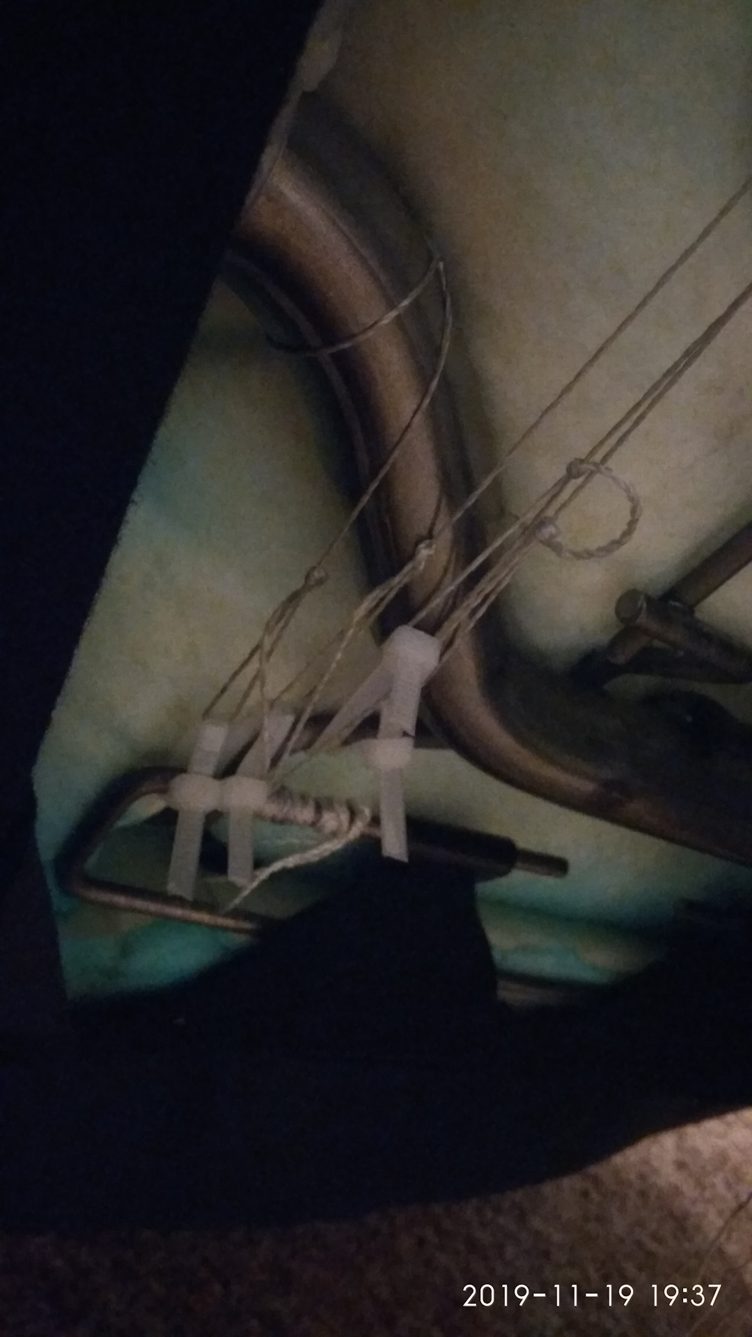

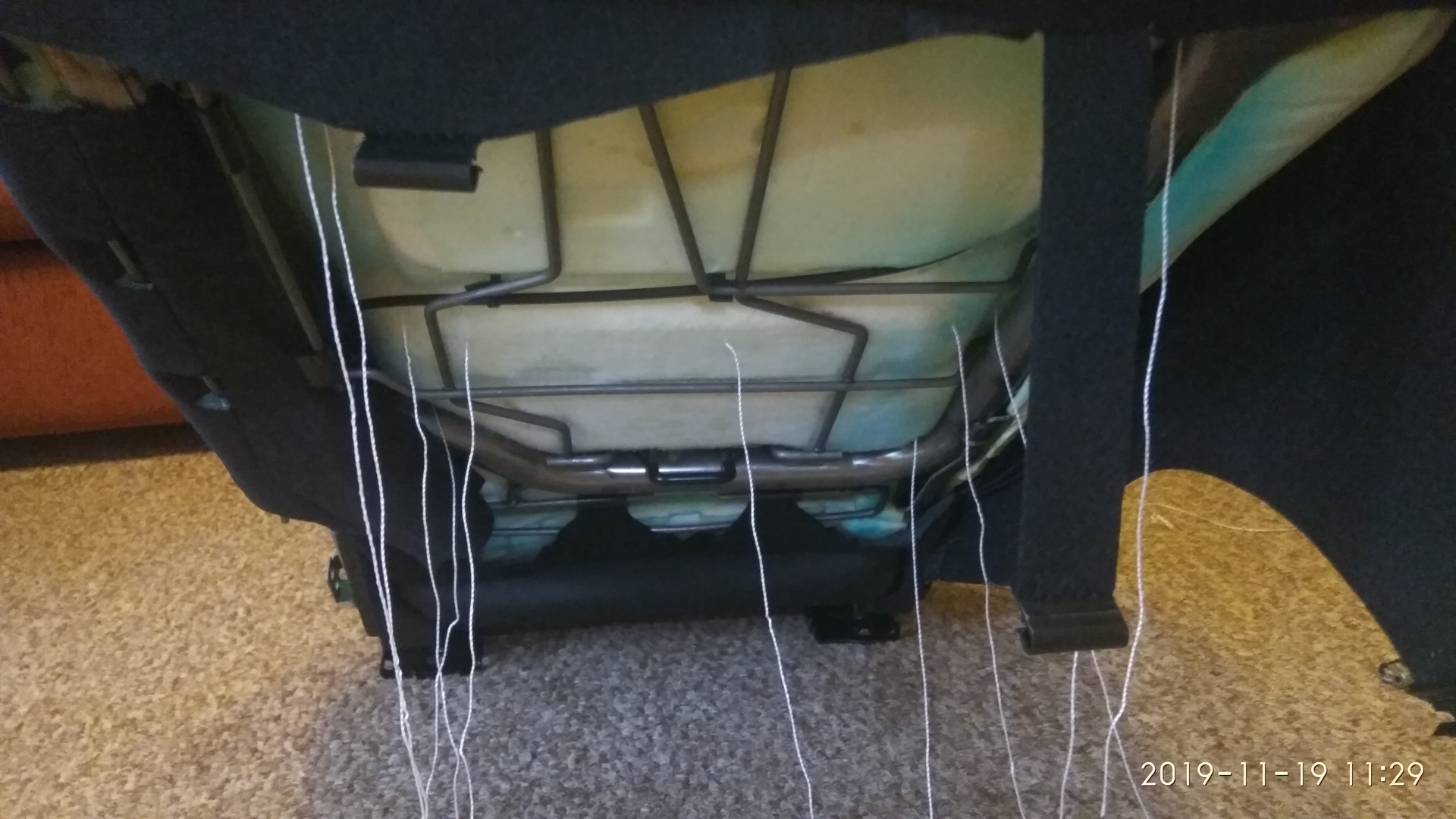

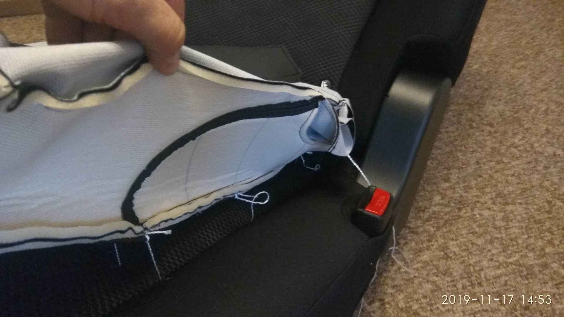

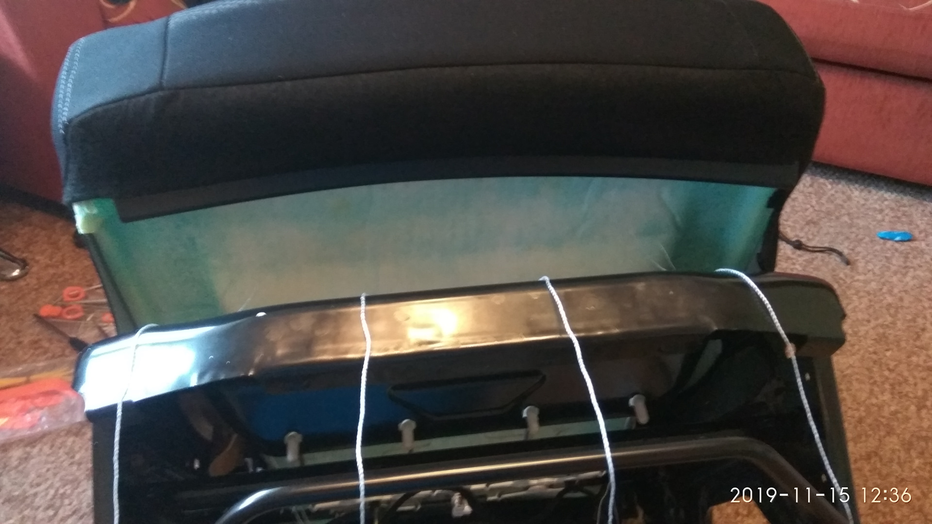

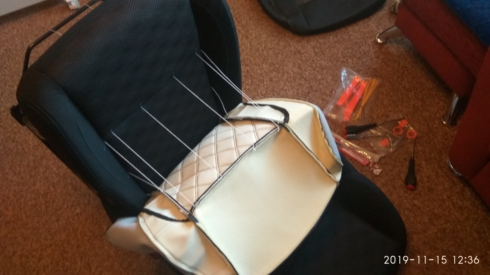

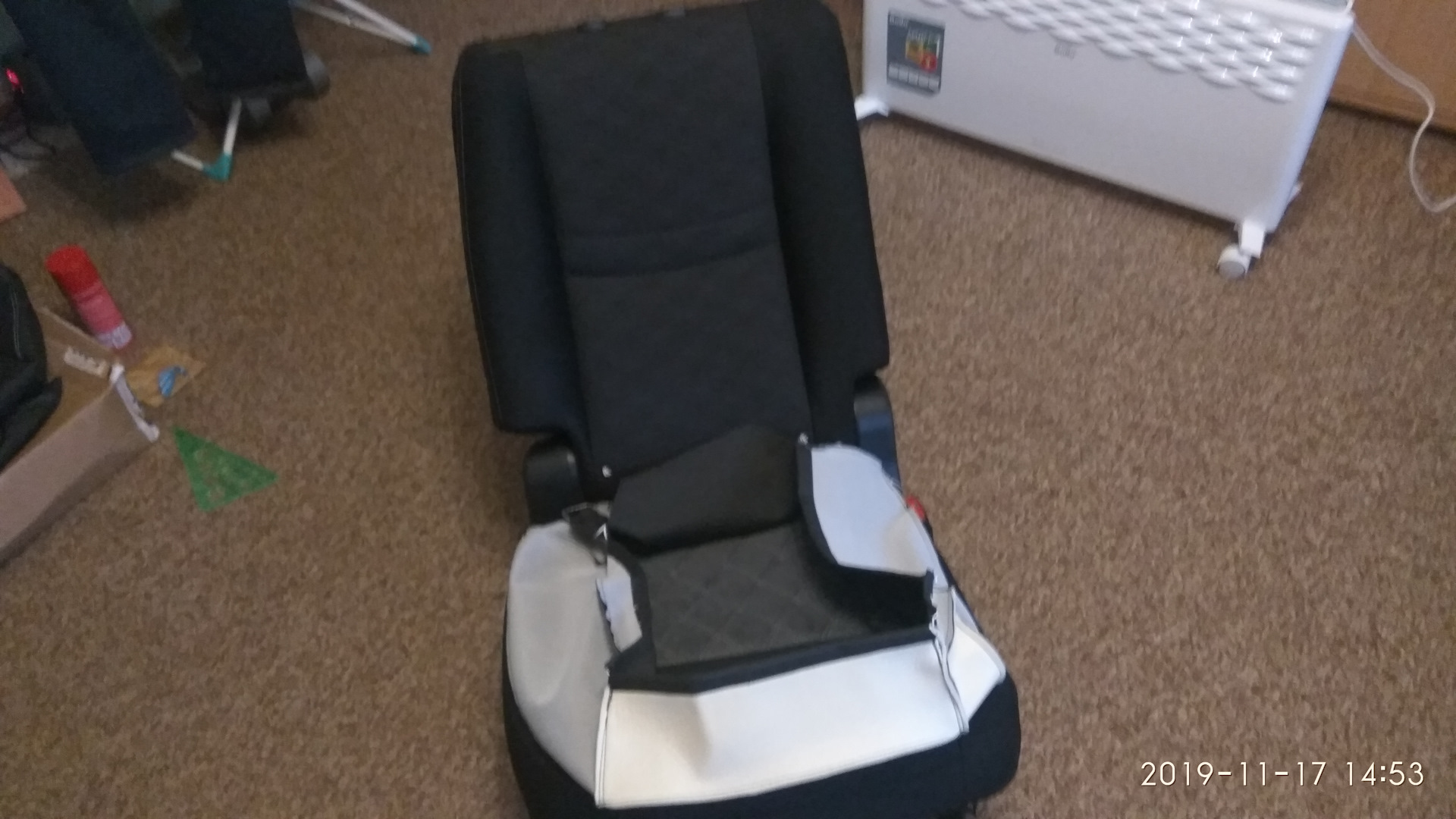

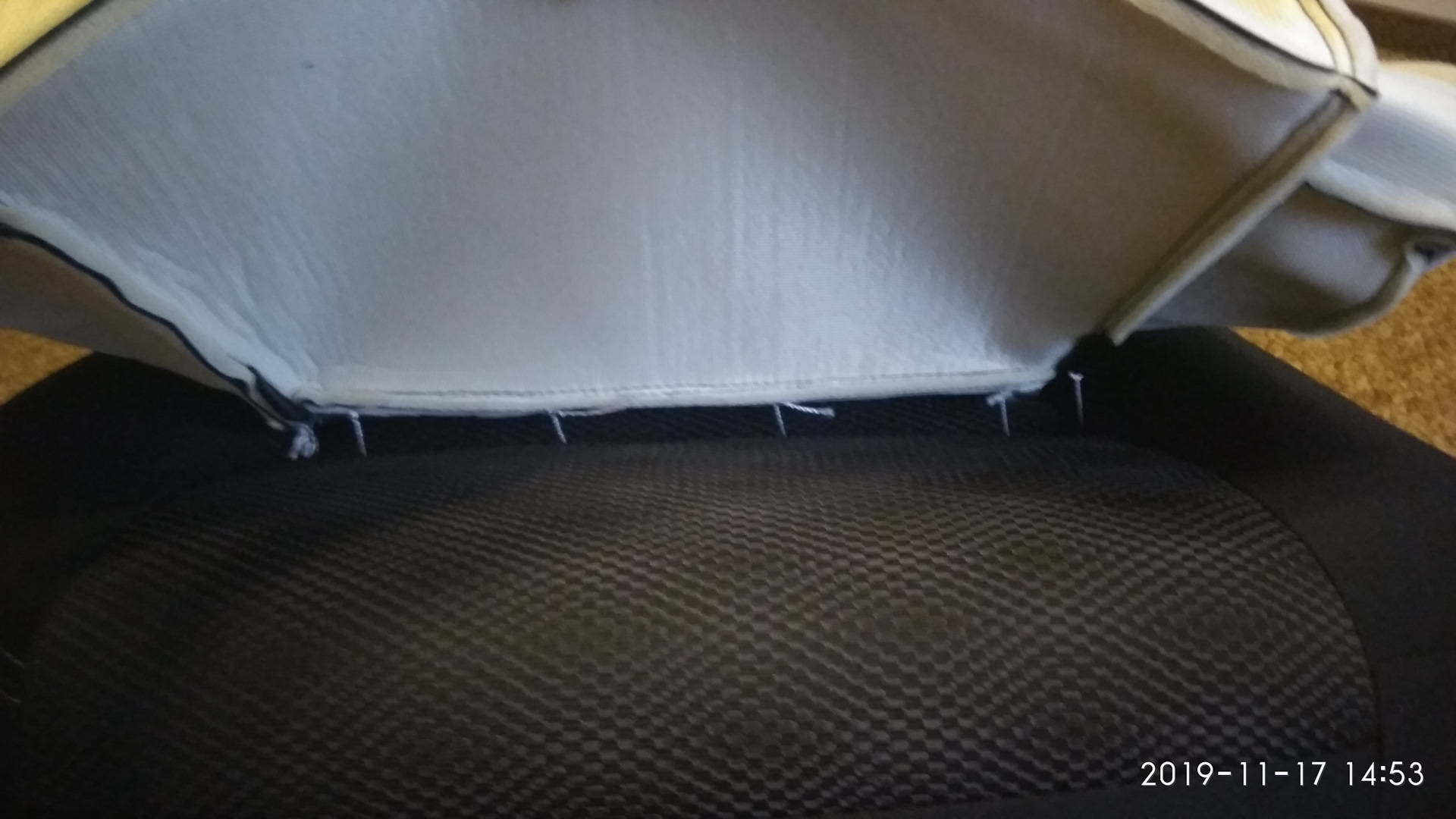

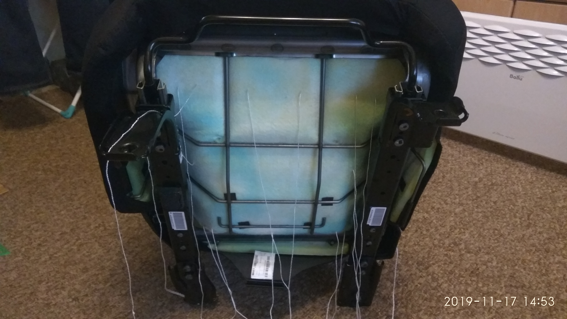

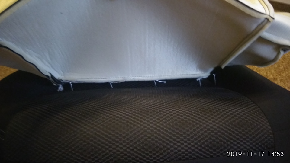

Чехлы имеют вшитый каркас из стальной проволоки, который нужно притянуть к штатной обивке и зафиксировать к силовому каркасу кресла… В инструкции, идущей в комплекте, всё детально расписано (правда для Соляриса). Есть ещё хорошие интернет ресурсы, применительно к нашим салонам…
Протыкаем сидение в родной шов длинной иглой и протягиваем нить. Обогрев не повредится, т.к. он расположен в других местах… Место очень ограничено, приходится работать в тесноте для рук(((
Для удобства натяжения использовал нейлоновые стяжки…
За 3 дня я справился с двумя креслами, т.к. каждый день эксплуатирую машину и нужны посадочные места…

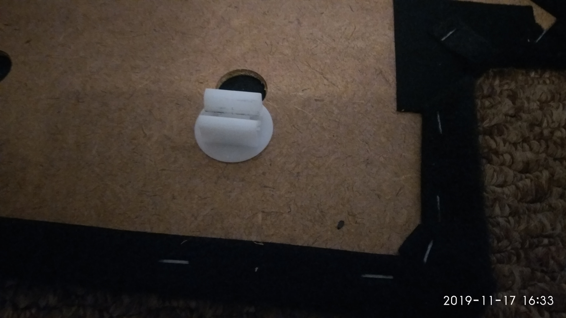

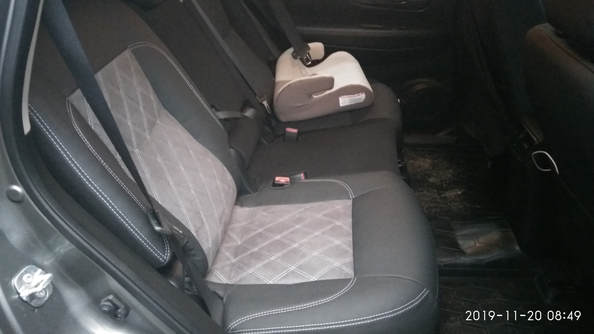

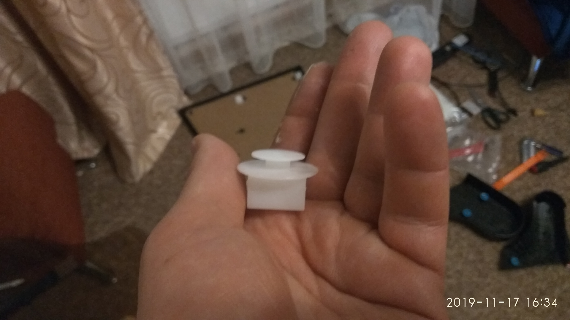

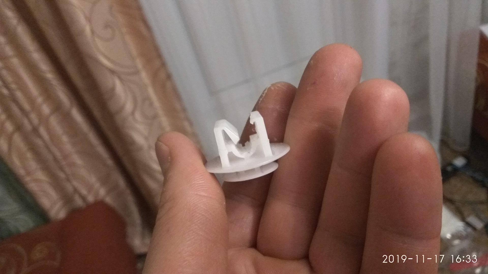

Особый геморрой доставило заднее кресло, а именно задняя накладка спинки.
Её нужно демонтировать, чтобы притянуть чехлы к силовому каркасу. А крепится накладка на белых клипсах, которые совершенно одноразовые и ломаются при первой возможности. Из 10-ти у меня сломались 5!
К великому разочарованию данных клипс в природе не существует, в каталоге они нарисованы в комплекте с накладкой стоимостью 5 т.р. Не нашёл их ни в интернете, ни в специализированных магазинах, ни у официалов((( В итоге делать было нечего и пришлось их склеить клеем Cosmo CA-500.200. Склеились))) Перед установкой панели на место, клипсы сбрызнул силиконом, чтобы сопротивление было меньше и они повторно не сломались. Вроде получилось!
Вообще очень не понравилась одноразовость декоративных накладок — как ты не пытайся их аккуратно демонтировать, по любому сломаются крепления! Так что пластик — отстойный…

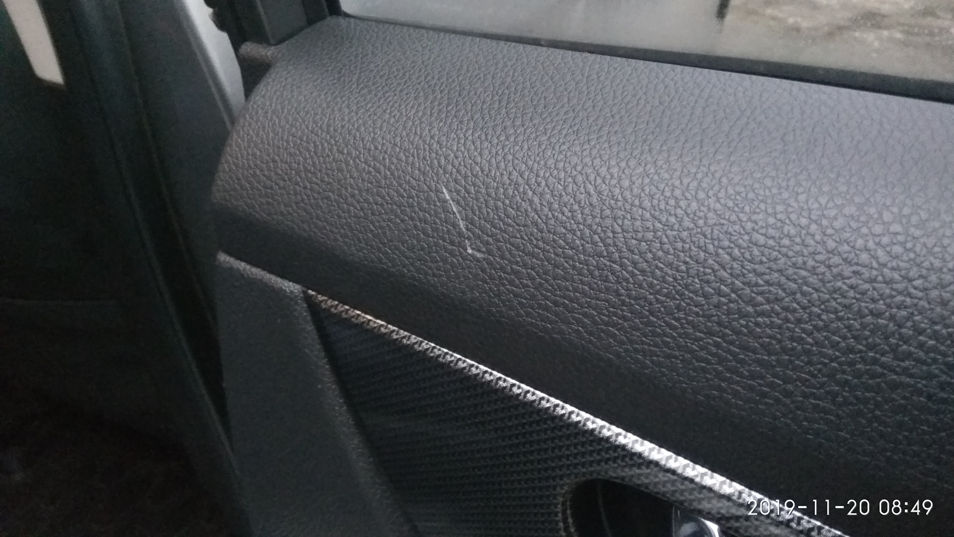

К сожалению, при установке заднего кресла в салон царапнул пластик на дверной панели — расстроился пипец! Для меня исправный пластик — это очень важно! Что теперь, машину продавать?
Может кто подскажет, как с этим бороться?!

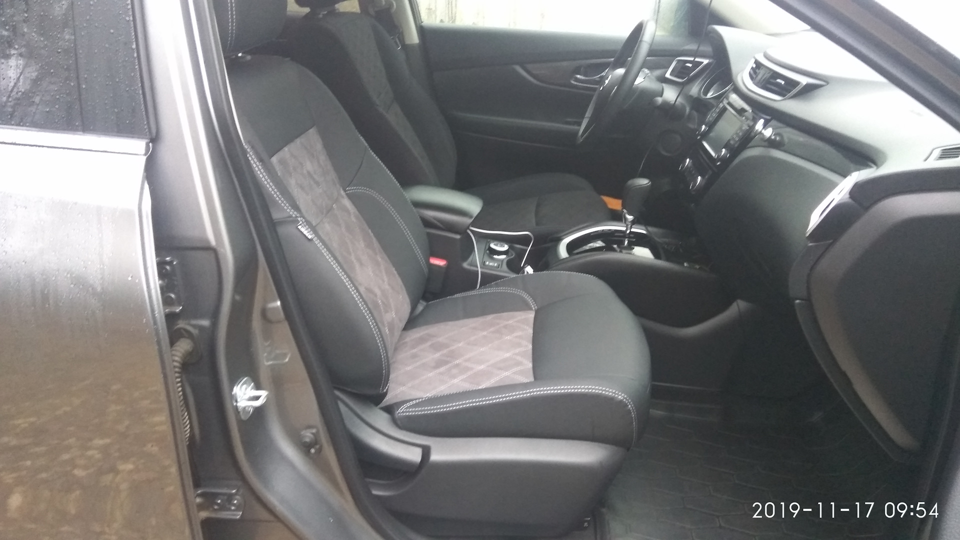

По мере готовности буду добавлять фото.

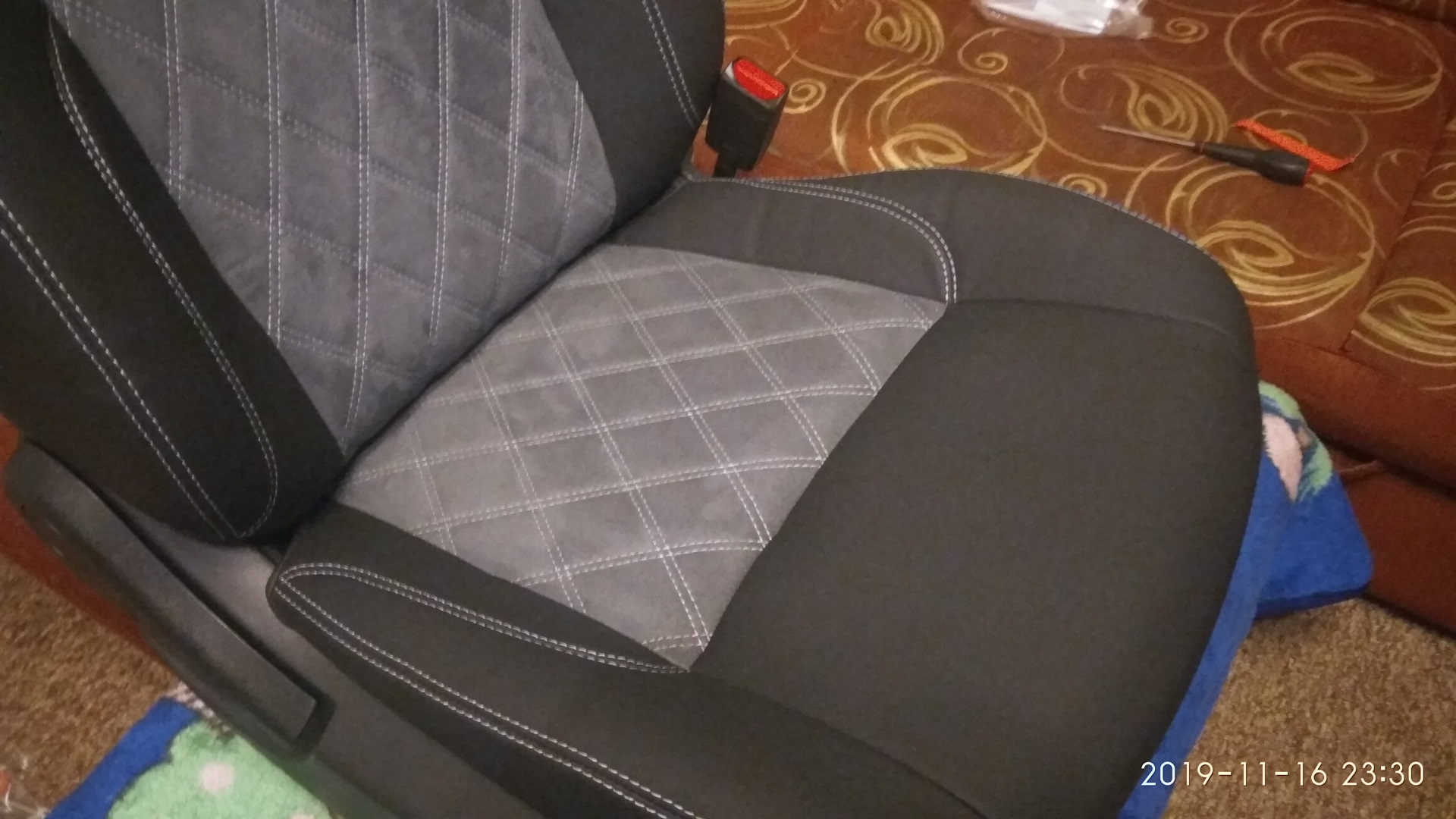

Забыл сказать, что после инсталляции чехлов для улучшения эффекта нужно их прогладить горячим утюгом с отпариванием (ставил чуть больше половины мощности) через марлю (ткань). Процедура долгая…
При этом имеющиеся складки растягиваются и чехол полностью облегает контур сидения. Об этом нигде не сказано, этот лайфхак подсказал товарищ, который ставил чехлы от этого же производителя…

Попробуйте подкрашивающий черный карандаш из воска. Продаются отдельно или вместе с полиролью.

Строительный фен с расстояния и пять сек уйдет
Попытался турбозажигалкой… Вроде эффект есть, но нагрев не равномерный… Не нравится эффект, можно локально перегреть и будет жопа… При чем была подобная царапка в багажнике — эта же зажигалка сегодня всё исправила… Так же купил по совету многих черную копирку…

Люди убирали царапины турбо зажигалкой, но без фанатизма, затирали черной копировальной бумагой и др. красящей химией.
Смотрел видео… Глубоковатая царапина — чего-то я очкую…
Ну тогда копировальной бумагой пробовать.
Копирка затиает только мелкие царапки… Она точно не поможет — тут прям ногтем цепляется… Нагрев — да…но боюсь хуже сделаю((( было бы место не заметное, можно было бы поэкспериментировать…а тут…

Можно зачистить самой мелкой наждачкой и подкрасить краской хамелеон для пластика

Вам главное "убрать" светлый след этой царапины .чтобы не бросалось в глаза, а капирка как раз это и сделает, так что пробуйте не бойтесь, хуже не будет.

Похожую царапину, только короче, сделал почти незаметной очень легко прикасаясь черной тонкой гелевой ручкой и сразу же растирая пальцем нанесенные точки и заглаживая царапину плоскостью ногтя. После этого несколько раз покрыть полиролью для пластика.
