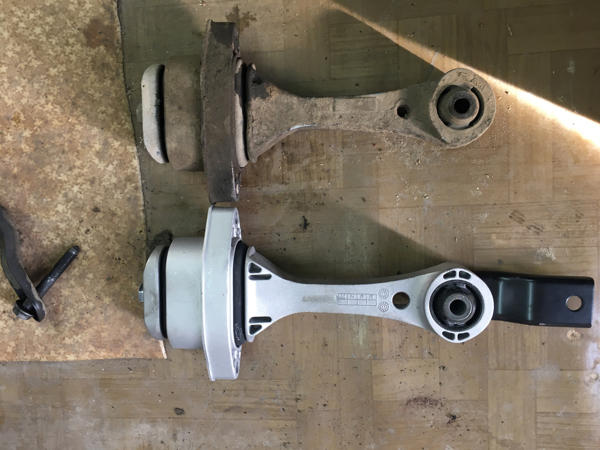

И так. Лазя под машиной нашёл люфт своей подушки. Я диагностировал так. Брался рукой за саму гитарку и с усилием качал во все стороны. Был слышен глухой стук при раскачке. Не долго думая заказ подушки фирмы corteco
Вот номерок: 21652797 обошлось в 1800р.
Процесс замены довольно прост, фотографии не делал.
0. Перед началом работ я смазал все болты тормозной жидкостью.
1. Нужно поддомкратить любую сторону машины, подложить пенёк под двигатель (чтобы он не просел при снятии старой подушки) и опустить домкрат до того момента пока пенёк не упрется. Полностью снимать домкрат и оставлять на пеньке не советую. Так как есть риск порвать левую и правую подушку.
2. Откручиваем 4 болта и вытаскиваем старую подушку.
3. Ставим новую подушку на своё место и закручиваем болты в обратной последовательности.
4. Снимаем машину с домкрата и протягиваем болты до сжимания зубов😂
На этом все. На все ушло 20 минут с 1 перекуром.
Всем ровных дорог😉

Люфт уже под машиной обнаружили, а симптомы какие-то были?
После замены поведение авто как-то изменилось?
Дёргалась при сборе газа. Теперь нормально стало и передачи стали четче включаться
А ручку не колбасило на нейтралку на неровностях? У меня начало на нейтралку мешалку колбасить…когда дорога в горбыль
У меня и по прямой Колбасило чуть чуть. А когда руку ложил на ручку ещё сильнее начинало колбасить. Сейчас все четко. Не знаю конечно как это связано но эффект есть
Понял, буду менять
При откручивании "гитары" мотор никуда не упадет, и поддомкрачивать его никакой необходимости нет. По сути это и не опора, её задача — удерживать мотор от стремления прокручиваться вокруг своей оси:-)
Верно. Не упадёт. Не так написал. Он просядет немного. И есть вероятность порвать подушку. Вроде как в Эльзе было замечание по этому поводу
Возможно слегка отодвинется от подрамника, да, но не криминально, для совмещения отверстий особых усилий прикладывать не приходится.
Ну я перестраховался так )
Хуже не будет:-)
