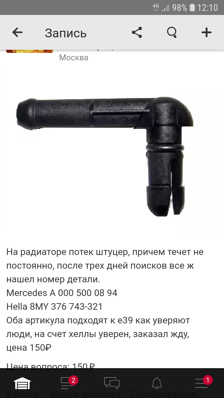

При установке была одна неприятность, нечаянно облокотился на радиатор и отламал развоздушку. Можно у кого то есть куплю.

Новых на Бмв их нет, раньше не было. С Мерседеса подходит 0005000894.
Новых я знаю что нету, по этому и спрашиваю. Спасибо за артикул.
Это именно для ТДС?
Да
Заказал спасибо.

Мне кажется эти штуцеры, что на бензинке, что на дизеле одинаковые. Только на бензинке она стоит более безопасно, в плане нечаянного облома…)))
Много раз ремонтировал под капотом в этом месте, а в этот раз буквально чуть-чуть нажал. С расположением конечно не угадали.
Значит его время уже пришло и хватило небольшого нажима. На моей с М54 с этого штуцера родной радиатор подтекал, т.к. там скорее всего резинка с годами усохла.
Легко меняется?
С радиатором в сборе )))
Я в итоге заменил радиатор, этот штуцер не стал трогать, сам радиатор и по другим местам мокреть начал…
Я думаю нужно теплое место, и я бы подогрел эти усики, т.к. обломаются пять секунд, старенькое ведь все уже…
Попробовать феном погреть, про это я не подумал.
