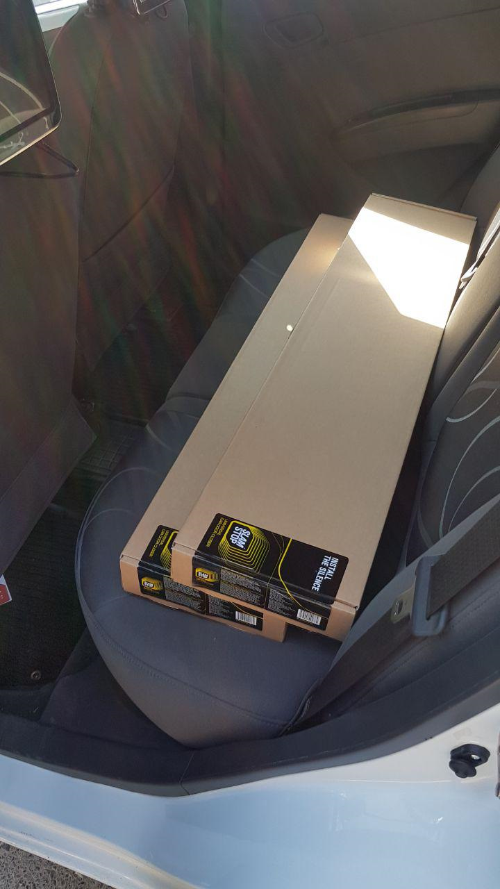

Доводчик Slamstop состоит из рабочего механизма, блока управления, опорного кронштейна и троса, электропривода, а также магнита и датчика фиксации двери.
Внутри двери устанавливается специальное захватывающее устройство, а в торце двери делается прорезь для входа штыря-захвата.
Я с доводчиками Slam stop знаком уже давно. И к покупке доводчиков для своей машины я шел долго.
Взвешивая все плюсы и минусы, я все таки решился установить эти доводчики.
Установка доводчиков на 4 двери стоит 150$.
Думая что смогу установить доводчики сам, начал просматривать видео ролики на ютубе. Все необходимые инструменты для установки я имел. Но подумав? что нужно увидеть установку доводчиков в живую, хотя бы на 2х передних дверях, созвонился с установщиками и договорился на установку 2х передних дверей на ближайшие воскресенье.

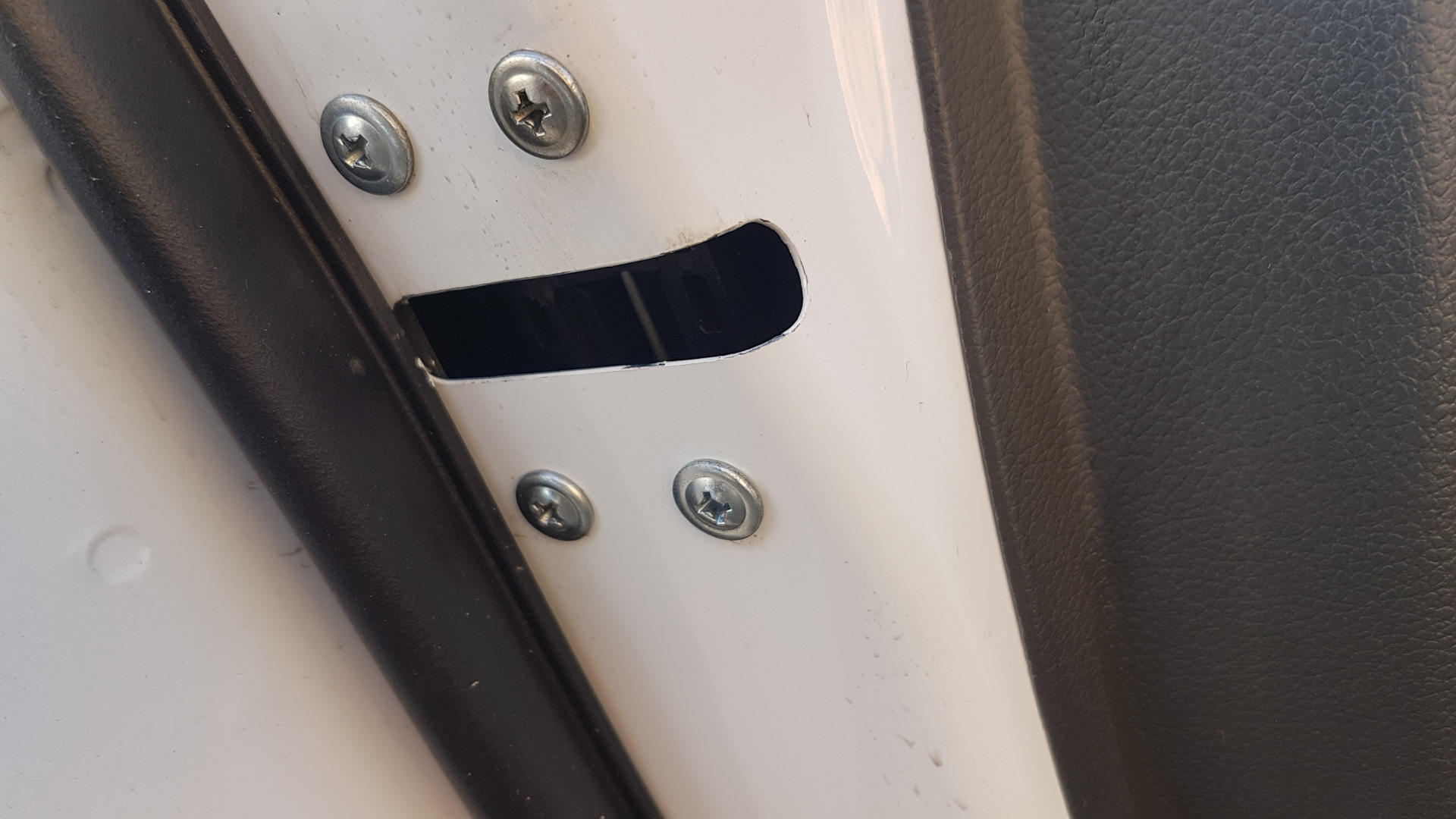

Установщики сняли карты дверей и начали размечать куда ставить привод, датчик закрытия вдери и тд.
Далее мастер начал обтачивать края отверстия напильниками.
После чего прокрасил торец отверстия краской
После двери мастер приступил к стойке на кузове. На нее нужно установить специальный штырь
Очень извиняюсь, далее я не смог делать фотографии так как потерял сознание увидев отверстие на стойке))))). На самом деле просто внимательно наблюдал дабы не чего не упустить. Я Вам скажу, установка не так проста как казалось мне. На ютубе тоже все казалось легко и просто. С 10 утра до 15-00 дня мастера установили доводчики на две передние двери. Увидев сколько они всего за это время сделали, а так же качество выполняемой работы, я передумал ставить доводчики на задние двери самостоятельно. И сразу же сказал установщикам что на следующее воскресение встречаемся у меня дома, чтоб установить доводчики на задние двери.

На счет мойки, не когда не поливаю карчером на торцах двери. Если даже и направить то там только подвижный механизм. Вся электрика находится внутри двери.
Покажи на фотках готовые отверстия от доводчиков.
ок. Сделаю сегодня если не забуду
Except2
Добавил фото
